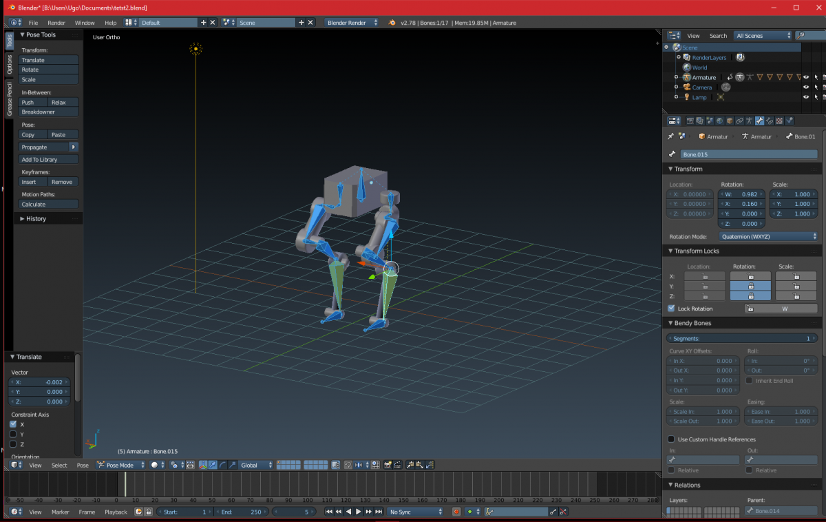

J'ai appris Blender de base avec le Tutorial que tu viens d'envoyer et je le conseille vraiment à tout le monde  il est génial
j'ai commencer à faire le modèle + l'armature + la cinématique inverse : tout marche impec
Je met un petit screen :

Là enfaîte je fais une animation Blenber pour justement attirer les gens pour investir, je ne suis pas assez bon sur Blender pour faire ce que dis Oracid meme si je crois que c'est possible    :ignat_02:
Pour la marche dynamique, comme je l'ai dis elle sera gérée par de l’apprentissage automatique , donc les calculs , ben ils se font tous seuls ;)
Venez check le Twitter :

c'est fou la liberté de la jambe grâce aux 2 servomoteurs en plus ! je tenais à le montrer car moi j'ai était surpris  :blink:
(désoler je n'ai pas modéliser la rotation de la cheville)

C'est toi qui a fait ça !!! Trop modeste !
Sur la hanche, il y a 2 servos. La maison ne recule devant aucun sacrifice... C'est pas une critique, juste une remarque. C'est bien, cher, mais bien ...
Pour la rotation de la cheville, oui, on est désolé aussi, mais bon, ce sera pour la prochaine fois. Combien de servos pour la cheville ?
