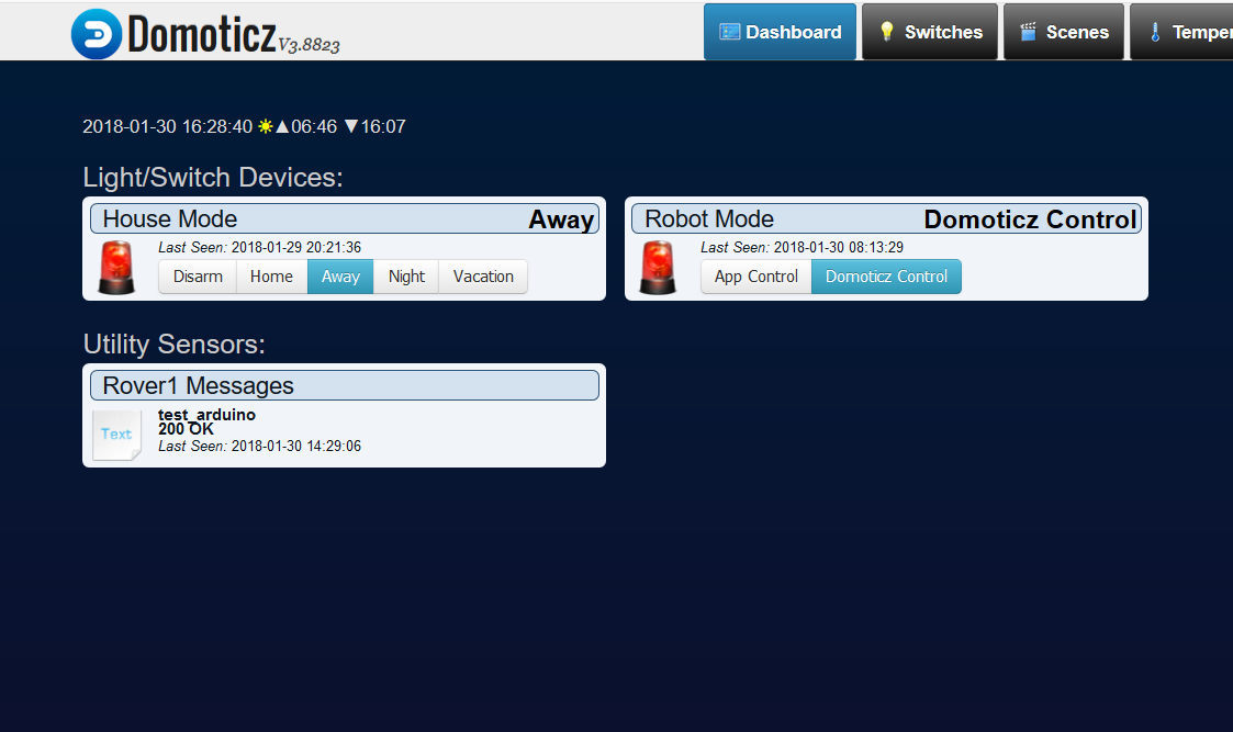

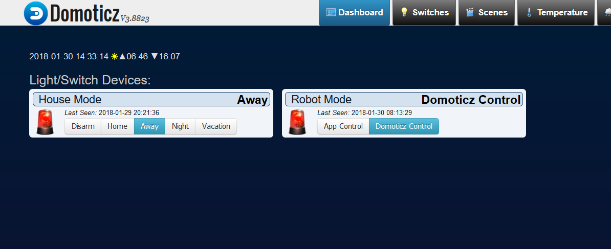

Le dashboard de l'app Android "Domoticz" montrant l'interface de décision de pilotage du robot (app android ou domoticz)

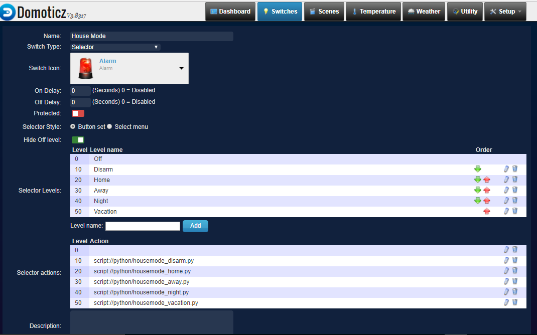

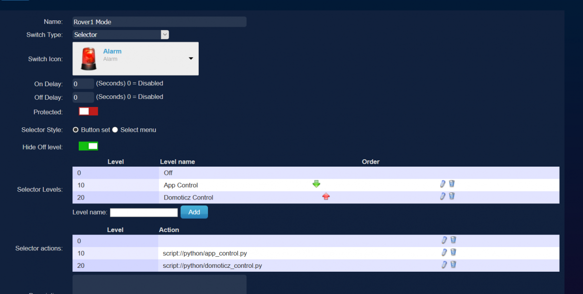

SWITCH SELECTOR "House Mode" et "Rover Mode"
Au niveau du logiciel domotique "Domoticz" , 2  "switch selector" sont nécessaires  pour controler le robot  sur évènement de détection de mouvement  et lui donner  instructions  pour aller dans la zone du détecteur de mouvement qui a été actionné ,
- "House Mode"  avec des actions définies en fonction de l'état  de ma présence dans la maison DISARM , HOME , AWAY , NIGHT , VACATION
- "Rover1 mode" pour indiquer au logiciel Domiicz de controler ou pas  le robot.
Le robot sera donc controlé  par Domoticz si  House Mode différent de Disarm  en fonction des actions programmées dans les scripts python associés à chacun des états des "switch selector" :
- Positionner le switch selector Rover1 mode en Domoticz Control  (robot piloté par Domoticz) dans les scripts python housemode_home , away , Night , vacation
- Positionner le switch selector Rover1 mode en App Control ( robot piloté par l'app android)  dans le scripts python "housemode_disarm"
  par une commande JSON :   http://ip:port/json.htm?type=command&param=switchlight&idx=IDX&switchcmd=Set%20Level&level=LEVEL ( Selector Level = 10 ou 20 )
Modifié par gerardosamara, 30 janvier 2018 - 04:46 .

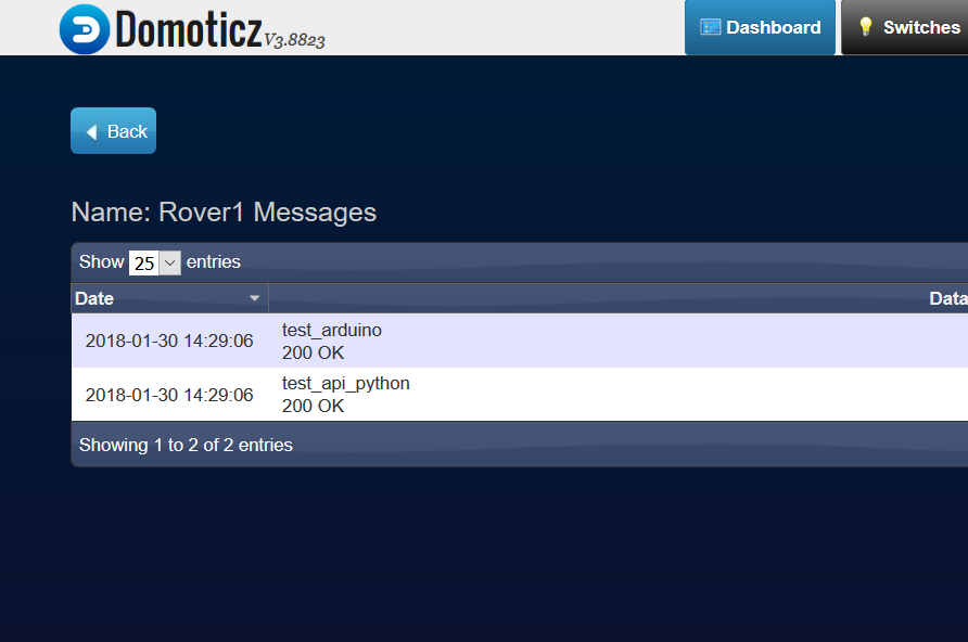

Ajout d'un widget "Text Sensor" sur le dashboard Domoticz pour y afficher le dernier message échangé entre Domoticz et le robot  ( Requete et réponse )   et consulter le log de ces messages échangés
