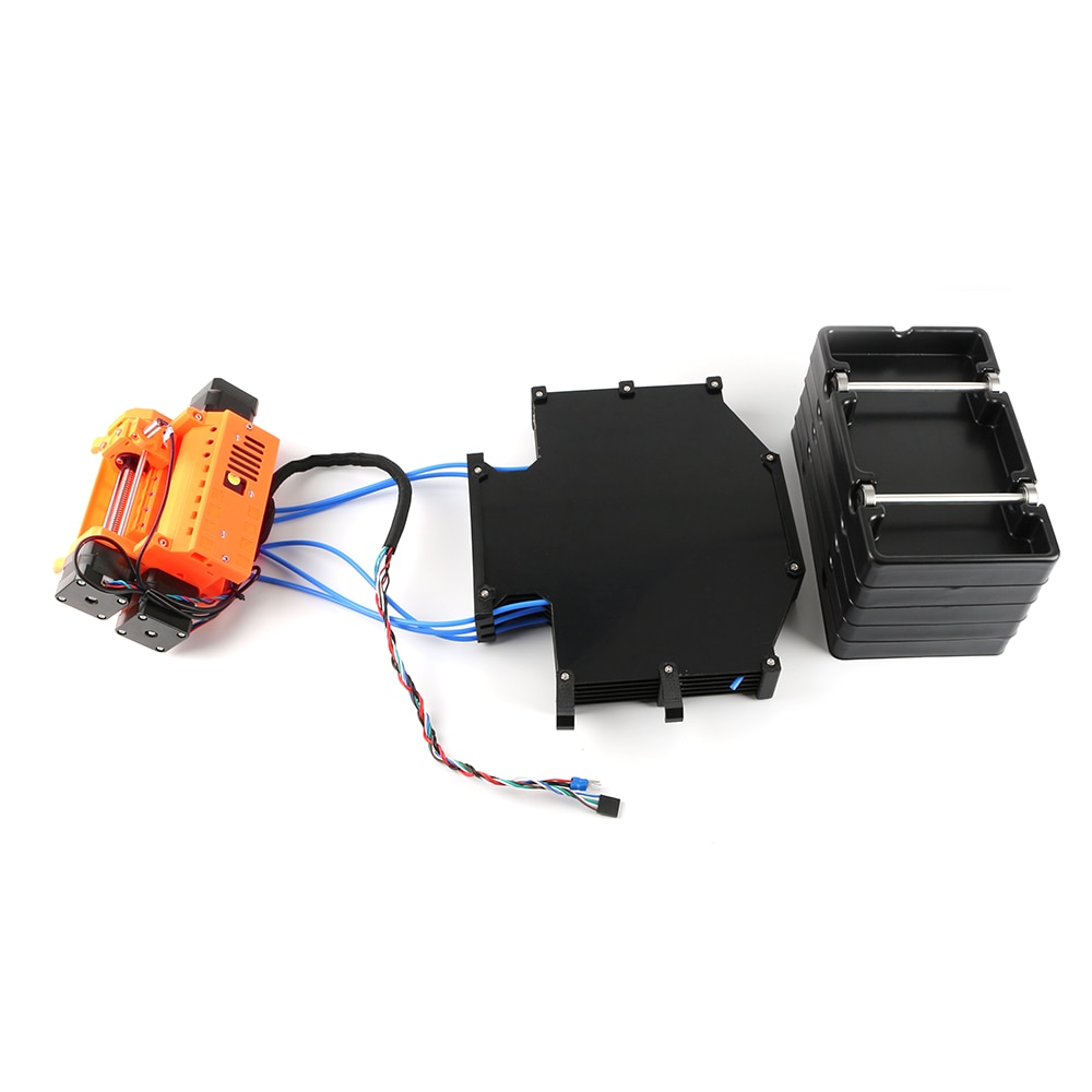

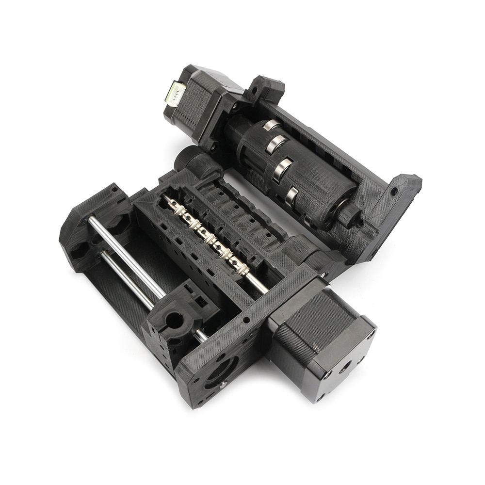

Après avoir passé pas mal de temps à réfléchir à un système multi-filament j'ai laissé tomber parce que je n'imprime pas tant que ça.
Si ça vous intéresse je suis tombé sur ça :
Pas cher ... mais ce n'est que la quincaillerie :D
Donc j'ai chercher un peu et j'ai trouvé un kit un peu plus complet :
Et vous pouvez trouver les fichier à imprimer sur Github.
