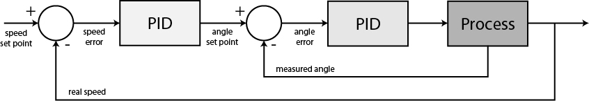

Voici comment je compte programmer mon robot :
Les explications : si je veux que le robot reste parfaitement où il est sans bouger, je laisse les setpoint1 des deux roues à 0, mon premier PID va regarder quel est l'écart avec la position angulaire réelle des roues et va généré un output qui sera un angle vertical de référence pour le robot que le deuxième PID va intégré en tant que Set Point qu'il va comparer avec l'angle mesuré par le MPU et sortir une vitesse aux moteurs pour à la fois maintenir le robot à l'équilibre mais aussi dans une position spatiale fixe. Vu que chaque roue possède son propre système d'asservissement le robot ne tournera pas sur lui même non plus car les deux vitesses des moteurs ne seront pas identiques et chacune essaiera de respecter le setpoint1 de départ vis à vis de sa valeur propre.
Ensuite si je veux faire avancé le robot en ligne droite je change la valeur de setpoint1 (positive, avant ou négative, arrière) mais en mettant la même aux deux systèmes. Encore une fois le premier PID va interpréter ça en donnant une nouvelle consigne pour la verticale (en mettant l'angle vers l'avant). Le deuxième PID va voir qu'il y a une différence avec l'angle mesuré et va induire une vitesse des moteurs qui permet de respecter tout cela, le robot se mettra donc à avancer.
Enfin si je veux faire tourner le robot il me suffis de mettre des valeurs de SetPoint1 différentes pour les deux systèmes, ce qui aura pour conséquence des vitesses différentes en sortie sachant que la roue qui se déplacera le moins essaiera toujours de maintenir le robot à l'équilibre.
J'espère avoir été clair ! J'ai pensé à ça hier au travail, pour moi je suis sur que ça va marcher mais j'aimerais avoir votre avis sur la question :) Evidemment je vais commencer par coder un premier PID pour maintenir le robot à l'équilibre pour je m'attarderais sur celui qui l'empêche d'avancer et enfin de scinderais le système en deux

J'ai codé rapidement quelque chose ce soir (en me basant sur mon petit banc d'essais) et surprise, sans avoir même réglé les coefficients du PID le robot tiens tout seul à l'équilibre et compense même de légère perturbation !!
Je pense que cette bonne stabilité est offerte grâce aux moteurs pas à pas, un résultat aussi précis avec des CC serait à mon sens plus compliqué.
Prochaine étape, coder le système que j'ai d'écris ce matin et tout mette au point. Je commence à entre apercevoir la fin :D

Je bosse sur burnbot quasiment tous les jours. Le robot résiste beaucoup mieux aux perturbations, je ne pense pas pouvoir faire mieux ! Par contre jai perdu en « stabilité » (le robot tremble en peu quand même).
Je bosse surtout sur le schéma que je vous ais montré, jarrive a faire tenir le robot à léquilibre, à le faire tourner à droite à gauche mais impossible de le faire avancé ny reculer.
Pourtant je suis persuadé que mon idée est bonne dans lensemble (plusieurs source internet me donne raison) mais difficile à mettre en place.
Du coup je vais m´inspirer dun concept populaire ou on asservit la vitesse des roues plutôt que leur position angulaire (pour moi ca reviens au même car la vitesse nest que la position angulaire par rapport au temps) mais apparemment les autres robots fonctionne comme ça !
