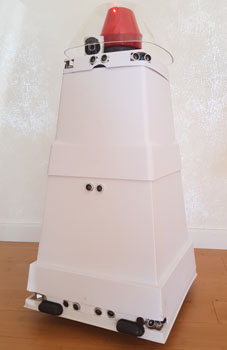

Posté 22 juillet 2021 - 13:53
Bonjour à tous,
Cela fait un bail que je n'ai pas posté. Mon robot à bien avancé et fonctionne pas trop mal.
BOB_web.jpg Je souhaiterais le sonoriser. J'ai trouvé sur la toile un code sonore D2R2 qui fonctionne une fois chargé sur ma MEGA
J'ai donc rajouté a mon code robot (qui fonctionne)  les informations du code D2R2
Et là j'ai les messages d'erreur ci-dessous
Tone.cpp.o (symbol from plugin): In function `timer0_pin_port':
(.text+0x0): multiple definition of `__vector_13'
libraries\NewPing\NewPing.cpp.o (symbol from plugin):(.text+0x0): first defined here
collect2.exe: error: ld returned 1 exit status
exit status 1
Erreur de compilation pour la carte Arduino Mega or Mega 2560
Avec ça pouvez m'aider s.v.p.
Cordialement
