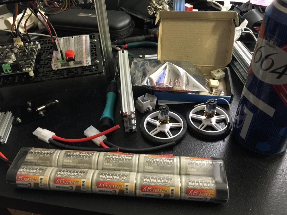

Salut mes makers,
J'ai reçu la batterie et le chargeur. C'est une première pour moi.
C'est une batterie de 10 cellules de 12V à 4Ah, NiMH.
Les 2 moteurs que j'attends :
(12 V: 100 RPM and 300 mA free-run, 220 oz-in (16 kg-cm) and 5 A stall):
https://www.pololu.com/product/1106

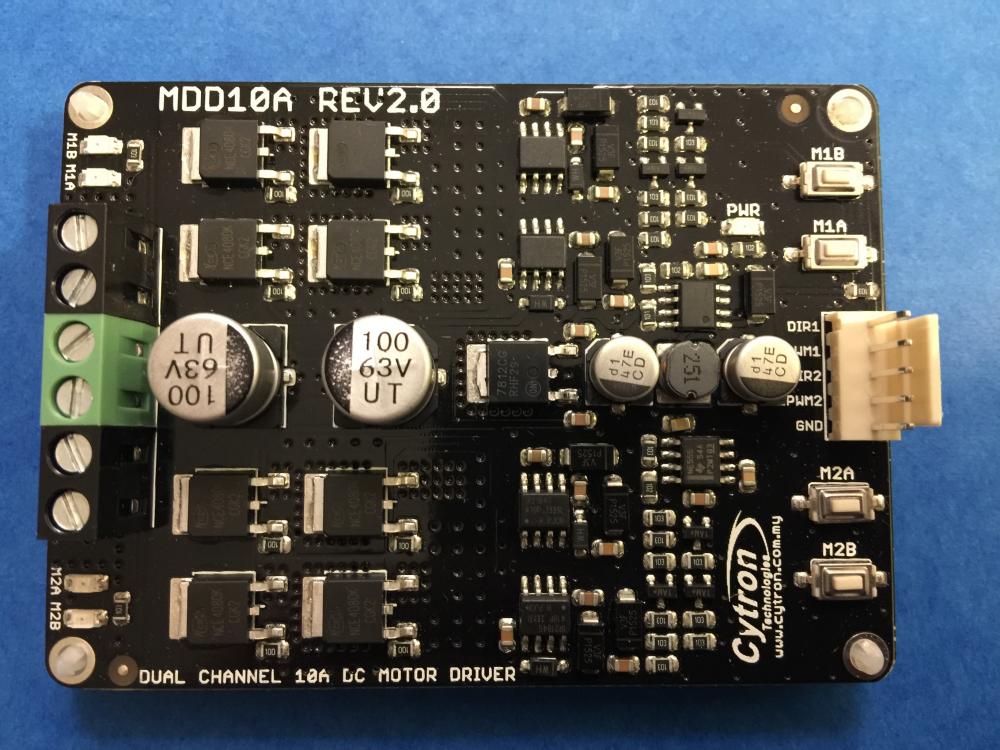

La carte qui va piloter les 2 moteurs :
(5-30V 10-30A en pic) Je n'ai pas de doutes qu'elle fonctionne bien avec les moteurs. Un avis ?
http://www.cytron.com.my/p-mdd10a
J'ai ces questions :
1. J'ai bien lu la notice du chargeur. Je ne comprend pas : la tension de charge est à 14V pour une batterie de 12V. C'est la notice qui le dit mais j'aimerai avoir votre avis.
2. Toutes les cellules NiMH ont une tension de sortie à 1,2V ?
3. Il y a des choses à savoir au sujet de ces batteries NiMH ? Manipulations ... fixations au robot ?
4. Le noob que je suis a été effrayé par la somme d'avertissements au sujet de LiPo. C'est vrai que les LiPo ont plus de patate à la décharge ? Vous en pensez quoi ?
5. Les câbles de la batteries ont une section beaucoup plus large que j'attendais. Je n'ai pas trouvé d'infos sur le net à ce sujet. Des infos sur la section des câbles 12V 5-10A ?
PS. La bière est la pour montrer la taille ridicule des premiers moteurs qui bloquent à 60% PWM avec le poids du robot.

1,41V c'est environ la tension max Umax à 20°C d'une cellule NiMh  ( tension Umax dépendant des cellules que tu utilises )  vu que tu as 10 cellules il est normale que la tension puisse être à environ 10* Umax soit 14,1V en pleine charge environ à 20°C ...
La tension va varier en fonction de la décharge et descendre progressivement jusqu'à Umin. En dessous de ce Umin c'est la mort de la cellule.
Les lipo ont un fonctionnement similaire au NiMh mais les tension min et max sont différentes ( entre environ 3,7V min et 4,2V max pour les lipo ) par contre les lipo possède une densité d'énergie plus importante ( rapport poids /puissance emmagasiné ) , de plus il est vrai que les lipo ont une capacité de décharge plus importante que les nimh ( capacité à fournir des ampères ) . Perso j'utilise des Nimh , des lipo et des lithium ion , chacune ont des avantages / inconvénients mais je suis pas sûr que cela t'importe vraiment pour ton projet ;)
Concernant la section des  câble c'est normal c'est pour être sur de pouvoir fournir le courant que peut débiter la batterie, mais c'est pas par ce que la batterie peut fournir ce courant que ton montage va le tirer ;)  ( sauf si tu fais un court circuit mais moins de risques d'un point de vue humain dans ce cas avec des NiMh même si il y a eu beaucoup d'amélioration sur ce point côté lipo ... )
Sinon concernant la carte cytron je ne l'ai pas utilisé personnellement mais ce qui est intéressant c'est qu'elle peut être utilisé aussi bien en mode "magnitude " ( mode standard, et en mode locked antiphase , tu devrais faire des tests dans les deux modes mais mon expérience ( sur un autre applicatif qu'un "balancing robot" )  me souffle que le mode locked antiphase peut être intéressant pour ton appli ;)  ( je te laisse creuser un peu sur le sujet ;) ) Mais c'est à vérifier bien entendu car je n'en suis pas sûr;
Pour les moteurs ils seront bon pour un poids donné et une taille de roue donnée.
Bonne continuation sur ton projet ;)

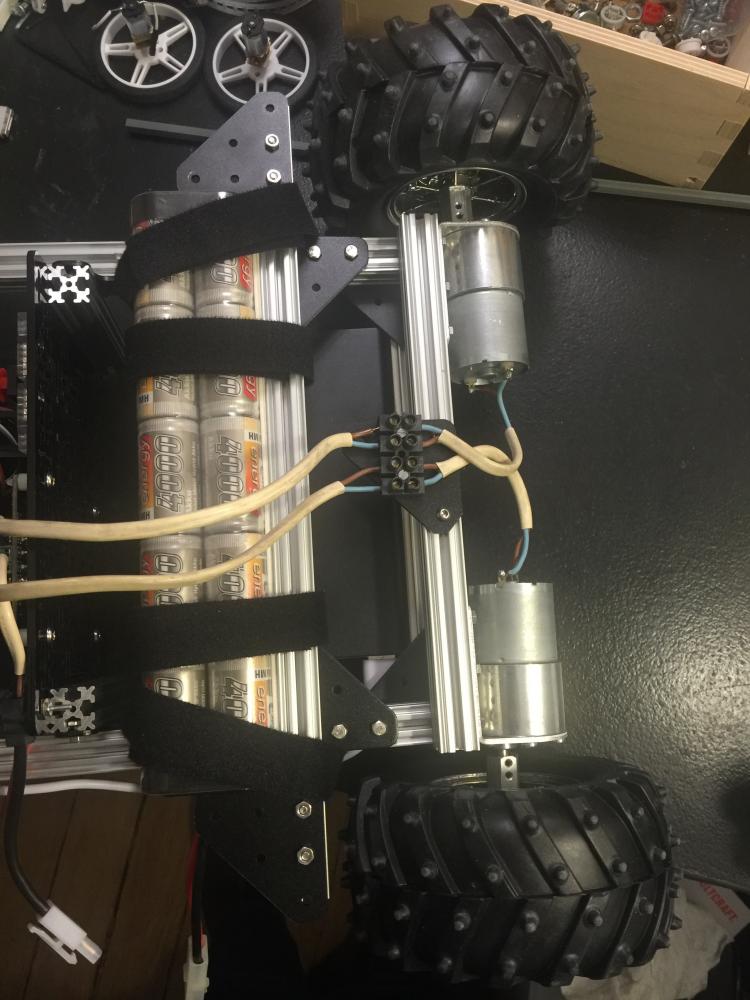

J'ai fini le montage ce weekend. Équilibrage des poids ... des heures avec un fil à plomb et un niveau ... Elles sont super lourdes les batteries ... à 12V :) Et avec les nouveaux moteurs, plus de pb de couple.
Depuis, je cherche juste à stabiliser la station debout. je m'amuse avec les variables PID. La meilleure combinaison que j'ai donne ceci :
Il semble se tenir tout seul mais au bout de quelque secondes, il avance, se rétabli puis recommence ... C'est assez aléatoire, ce n'est pas encore parfait !!
Je ne sais pas si c'est une erreur mais je fais aussi varier la fréquence (d'ailleurs, on l'entend "chanter" ^^).
J'utilise le contrôleur en mode "Sign-Magnitude PWM" : un pin pour la direction et un autre en pwm pour la vitesse.
J'ai remarqué que la fréquence de la sortie PWM joue aussi sur la vitesse des moteurs. À moins de 10Hz, le moteur avance par saccades. À 50Hz et un % PWM faible (1 ou 2%), il n'y a plus de saccades et j'ai la vitesse la plus faible. A 20kHz (la freq max de la carte) et le même % PWM, les moteurs avancent trop vite pour contrôler les plus petites inclinaisons. Donc, pour un calcul du PWM entre 0 et 100%, je fait varier la fréquence en proportions de 50 à 20kHz.
Bref, je fais varier la fréquence avec le % PWM. Je n'ai pas fini de tester des combinaisons P, I, D, fréquence.
Je n'ai pas trouvé de posts parlant de faire varier la fréquence. C'est normal docteur ?
C'est déjà un excéllent début ;)
Très intéressant ... ça m'étonne même ... tu peux essayer de faire une vidéo du robot les roues en l'air avec un même PWM mais une fréquence différentes ?
Peux tu qualifier à "quelle fréquence " tu actualise ta boucle d'asservissement  ? Mon petit doigts me souffle que c'est plutôt lié à ça... ( à vérifier car mon petit doigts n'a pas toujours raison. )
