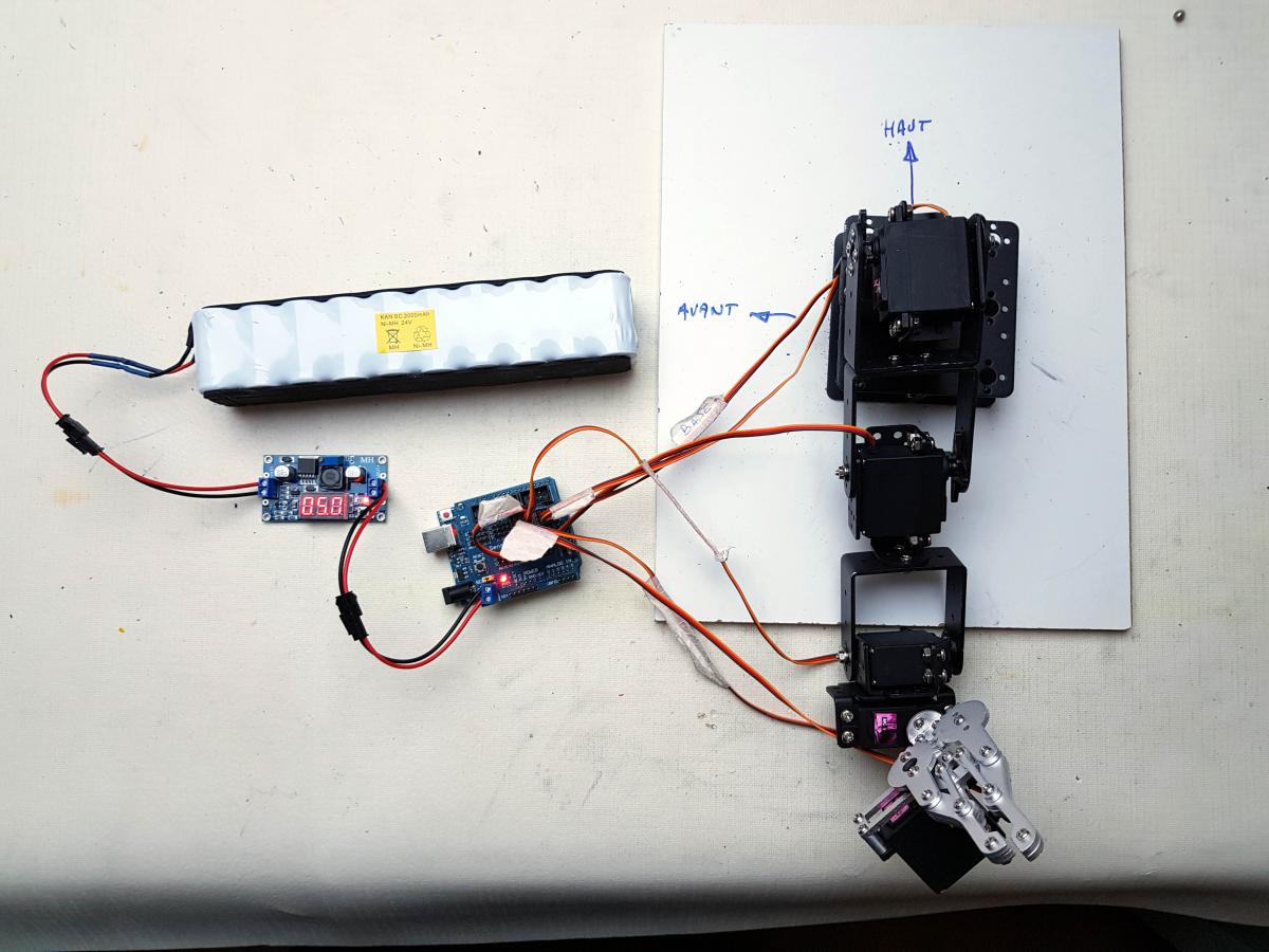

Dans la continuation de mon robot je souhaite lui adjoindre des bras. j'ai donc acheté 2 bras similaire à celui-ci
Je le regrette déjà. Trop lourd, le moteur de base pas assez costaud.
J'ai quand même essayé de le faire bouger. Catastrophe... Ce truc là part dans tous les sens. j'ai bien sûr essayé de nombreux codes
trouvés sur la toile mais je n'ai pas réussi à les faire fonctionner. Par contre j'a trouvé un petite programme tous simple rien que pour tester les moteurs.

 Malgré cela mon bras à tendance à s’énerver lorsque je le branche.

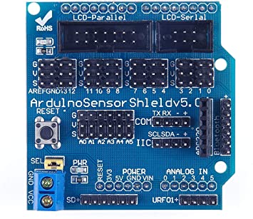

Les moteurs sont connectés à un Sensor Shield v5.0 sur un UNO. Le shield est connecté sur une batterie 12V . Entre la batterie et le shield un réducteur de tension règlé à 5V. J'ai vu aussi qu'il fallait régler l'ampérage.
La UNO est branché sur 9V
Si une généreuse âme pouvait m'aider, merci d'avance.

J'utilise une Uno avec ce Shield V5 quotidiennement avec 8 servos.
Tout d'abord, si tu alimentes le Shield avec du 5V, tu dois supprimer l'alimentation 9V de la Uno.
Tu as 6 servos, je te conseille donc d'ultiliser les pins 2,3,4,5,6,7 .
Dans ton programme, le positionnement des servos est très brutale.
Je te propose de faire un essai avec un seul servo.
Tu fais une fonction ou tu déplaces le palonnier  d'une position d'origine vers une position cible avec une boucle dans laquelle tu incrémentes la position degré par degré avec un delay(100) entre chaque degré. Tu diminueras éventuellement le delay() s'il te parait trop long.
Puis tu fais le parcours en sens inverse pour revenir au point de départ.
Tu appelles ta fonction dans le loop et rien d'autre pour l'instant.
#49 Mike118
  • 12 856 messages
Posté 01 juin 2020 - 22:57
Je pense qu'il va falloir y aller étape par étape..
Il y a plusieurs source de problème possible dont ta source d'alimentation ...
Edit : Grillé par Oracid qui a raison pour la première étape : Tests unitaires =)

J'ai modifié le code. Le bras effectue la séquence 3 à 4 fois puis par en sucette.

Un bras humain au repos en général ça pend. Donc la variable de départ de chaque servo doit avoir une position bien défini. Laquelle ?
A terme le bras ne doit fait pas de séquence répétitive mais être piloté par la voix ou par les boutons sur le smartphone. Éventuellement camera mais j'en suis très loin. Pour l'instant je veux seulement qu'il réponde à des commandes basiques sans m'assommer ou détruire tout ce qui traîne sur ma table de travail.
La batterie est une batterie récupérée sur un un balai électrique hors d'usage. A pleine charge elle peut délivrer 24V pour 2000 Ah. Je souhaite l'utiliser pour alimenter tout le robot.

Ton code ne dit pas à ton bras robot de faire n'importe quoi, et ton code et plutôt simple ... Je pense que le problème est ailleurs ...
Est ce que le 5V de tes servo est le même 5V que celui de ta arduino par hasard ?
#52 GD ONE
GD ONE
  • 32 messages
  • Location:Mulhouse
  • Interests:Domotique, informatique, robotique, peinture, sciences fictions
Posté 02 juin 2020 - 13:18
Non, le 5V est uniquement branché sur le schield et l'arduino n'est pas alimenté.
A+
#53 Mike118
  • 12 856 messages
Posté 02 juin 2020 - 15:13
Pardon ? J'ai pas compris ce que tu me disais.
Peux tu faire plusieurs photo ou un schémas de comment est alimenté le système ?
Car il y a beaucoup de chance que ce soit à cet endroit que se cache ton problème ...

Voilà la connexion. De plus je viens de flinguer ma UNO suite à une mauvaise manip. j'ai rebranché le shield V5  provisoirement sur une MEGA.
#59 Oracid
Posté 03 juin 2020 - 10:39
Ce n'est pas ce Shield que j'utilise, mais celui là, https://fr.aliexpres...8#2717#7564#643qui est peut-être une version plus actuelle.
Mais peu importe. Il ne te reste plus qu'à écrire un petit programme spécifique, comme je te l'ai suggéré plus haut, pour tester un servo indépendamment de ton bras.

Prend un multimètre et met le en mode testeur de sorte à ce qu'il bip lorsque tu as continuité, touche le pin V des prises pour servo et le le pin 5V. Si ça bip c'est que l'alimentation de tes servo est relié au 5V de ta pi ...
Si ça ne bip pas tu peux éventuellement tester en V et VIn
Ensuite ce bornier bleu sur lequel tu mets ton alim, si il est connecté sur le Vin de ton arduino, alros 5V c'est pas assez ...
Malheureusement le test proposé par oracid ( qui est un très bon test pour éliminer les problèmes qui viendraient du code ) n'aidera sans doutes pas ici si c'est bien un problème " électrique " comme je le dis ...
