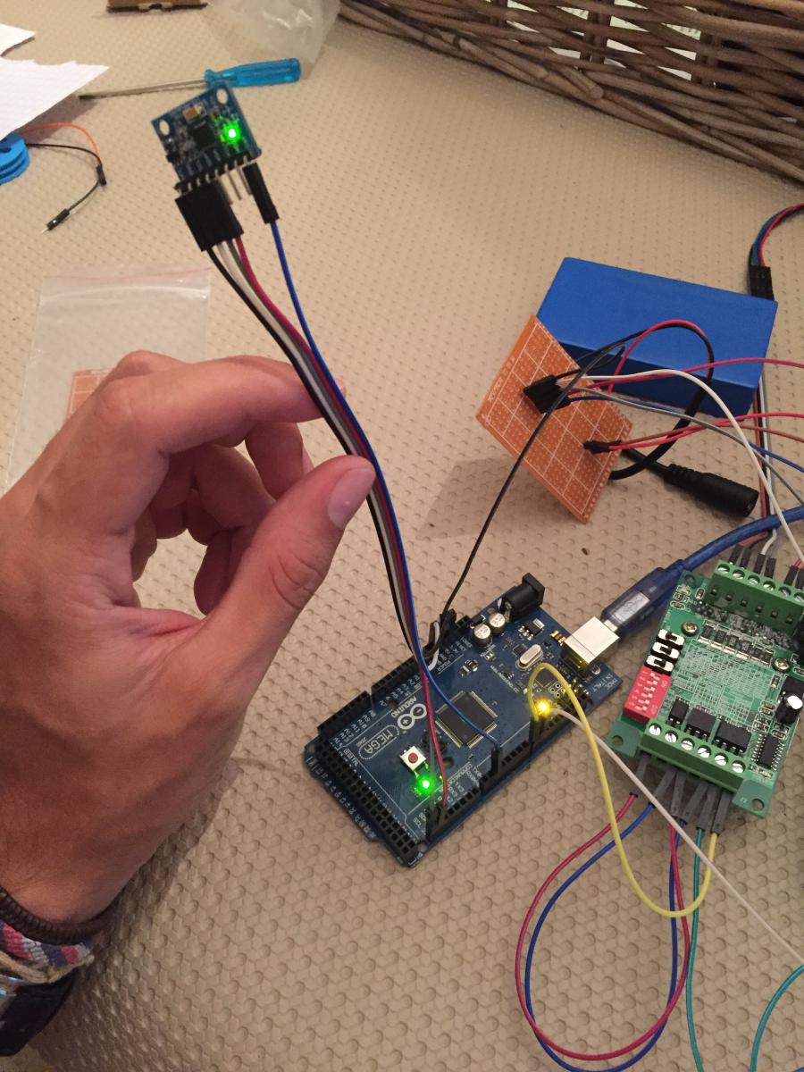

La première chose que j'ai faite a été de tester le matériel. J'ai eu beaucoup de mal à faire les soudures pour la centrale, j'ai me suis même immolé plusieurs fois (d'où le nom BurnBot). Le capteur ne fonctionnait pas au début à cause de mes mauvaises soudures (c'est tout un métier !), je pensais l'avoir fait cramer à force de rester en contact avec mon fer mais Mike à réussis à me démontrer que ça venait de mes soudures et tout à fonctionné en les recommençant une énième fois.

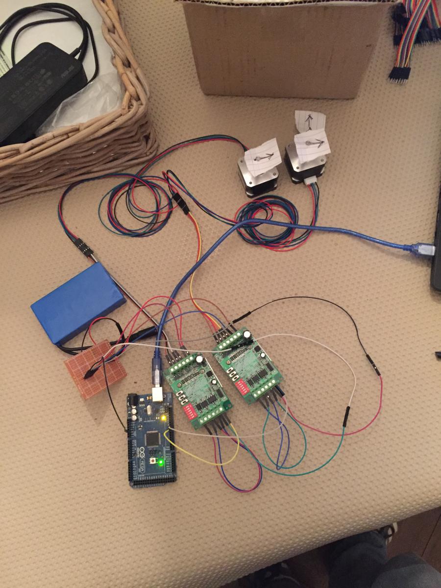

Pour les moteurs ça a été plus facile mine de rien, il suffit de les connecter au driver, à la batterie et à la carte pour qu'ils fonctionnent. J'ai d'ailleurs réaliser une petite dérivation "home made" pour pouvoir alimenter les deux moteurs avec la batterie et tout relier à la masse.

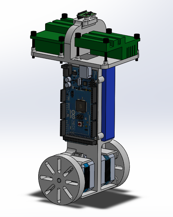

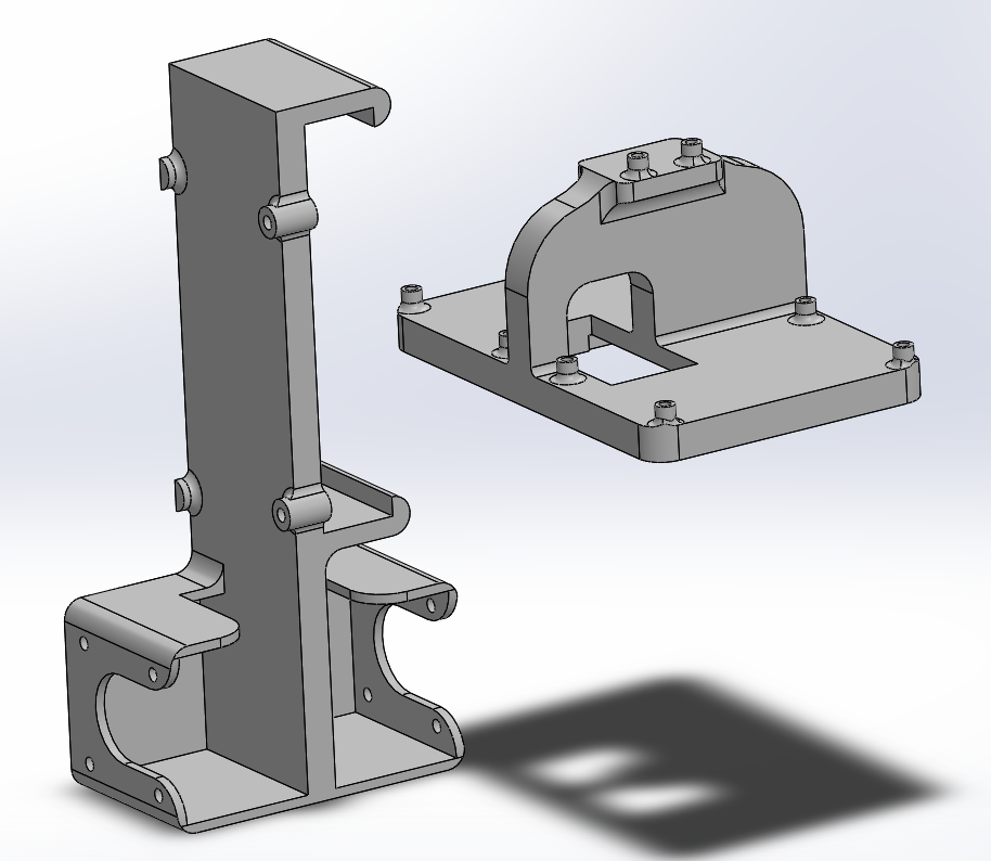

J'ai suffisamment avancé sur la conception du robot pour ouvrir ce post (voir photo). Le design me plait bien pour un premier proto, je doit encore le modifier dans un soucis d'impression (je vais séparer le haut du corps en deux pièces) mais vous avez déjà un bon aperçu du look qu'il aura.

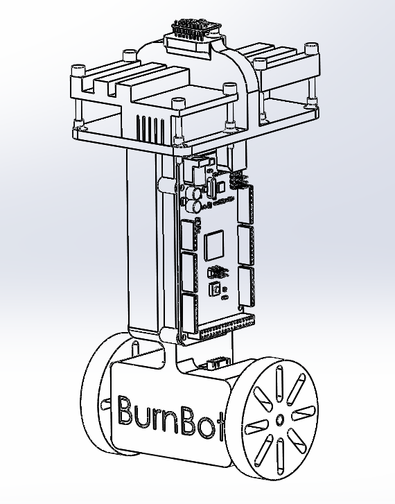

Quelques remarques point de vu conception avant que tu lances l'impression :
Je te conseille vivement de regarder les discussion du robot crabeel de bobox  et du robot ash de path  tu y trouveras des "évolutions" qu'ils on faite et tu pourras peut être les intégrer dès maintenant =)
=> penser à faire un support pour avec ou sans roulette ( patin ? )  pour qu'il tombe de moins haut par exemple, =) Ou bien ajouter un servo moteur sur le côté qui peut faire " office de bras pour l'aider à se relever quand il perd l'équilibre
Bien sur à défaut de l'intéger tout de suite tu peux juste prévoir quatre trous de fixation dès maintenant pour quand tu vous faire ces éventuelles solution futur =)
=> penser à un affichage pour du débug, ( écran LCD, led , afficheur ou autre, " Serial.print " c'est bien mais ça a ces limites =) )
Là encore ça peut par exemple être vu comme un outil qui se fixe sur le robot puis qui s'enlève ou bien un élément décoratif =) ( yeux du robot ? )  bref à toi de voir =)
PS : Pour info tu peux même enregistrer l'assemblage de la CAO de ton robot en fichier .stl et tu peux la poster sur le forum en suivant ce tuto sur les différentes façon d'afficher du contenu
#3 Oracid
Posté 15 septembre 2017 - 06:21
Un Segway, ça fait toujours rêver.
Beau projet et bravo pour l'originalité des moteurs pas à pas.
Avant de te lancer dans l'impression, peut-être pourrais-tu déjà prévoir le passage de la filasse.
Parce là, je vois que tout est bien rangé, ce serait dommage de faire négligé avec des fils de partout.
Peut-être un espace au centre, de haut en bas.
Peux-tu nous donner le lien de la batterie chinoise ? Qu'as-tu choisi comme chargeur ?
C'est quoi ton logiciel de CAO ?

Merci Mike pour ton retour !
Je connais bien les sujets de Path et Bobox, c'est même eux qui m'ont donnés envie de faire ce genre de robot ! :)
Pour éviter que le robot ne tombe je vais plutôt le mettre dans une cage avec de quoi l'amortir. J'ai un peu peur de rajouter du poids sur le robot, mea moteurs n'auront peut être pas assez de couple...
C'est vrai que rajouter un écran pourrait être vraiment pas mal mais je n'en ai pas sous la main donc je risque se me contenter de .print ;) je vais voir si c'est l'horreur.

@Oracid
Oui tu as raison il va y avoir pas mal de fil je vais peut être rajouter de quoi passer des guènes un peu comme sur la buse d'extrusiin de la dagoma mais ca sera sur la deuxième version mecanique du robot. Parce que je compte bien faire une coque qui viendra cacher toute l'électronique :)
Lien de la batterie, le chargeur était vendu avec : https://www.cdiscoun...68674#mpos=2|mp
Pour la CAO j'ai utilisé SolidWorks
Je mettrait les STL à disposition quand j'aurais validé tout ça
#6 Oracid
Posté 15 septembre 2017 - 06:39
Merci pour le lien.
Tu as fait un axe verticale, mais la partie haute est à 90° par rapport au plan de cette axe, pourquoi ?
C'est quoi ces 2 gros radiateurs ?
#7 Budet
Budet
  • 366 messages
  • Location:69
Posté 15 septembre 2017 - 07:06
C'est pour pouvoir mettre mon capteur a plat et aussi dans un soucis d'équilibre. C'est la meilleure façon que j'ai trouvé pour placer tous mes composants en équilibrant la centre de gravité.
Les gros radiateurs se sont mes drivers de moteurs pas a pas

Pour compléter la conception mécanique, le support empêche de tomber de trop haut. C'est important surtout si tu le fais en plastique imprimé. Pour moi, cela a servi au redressement au démarrage du robot. Il ne pourra pas partir d'un angle trop horizontal.

C'est pour ca que je ferais une cage, ou alors le retenir avec un câble, je ne veux pas trop le complexifier, le but est qu'il soit simple !

Posté 15 septembre 2017 - 08:58
Catastrophe !!
Le chassit est beaucoup trop gros pour être imprimé en une fois !
Du coup je l'ai séparé en deux pièces ce qui m'embête d'un point de vu assemblage mais je peux beaucoup mieux l'imprimer donc je ne sais pas encore si ça m'arrange ou pas ;)
Je comence l'impression demain, le robot devrait être monté dans le week end :)
Keep you update
#12 Oracid
Posté 16 septembre 2017 - 06:34
De tout façon, tu aurais eu du mal avec le gros port-à-faux.
Attention, dans Cura by Dagoma, tu dois coucher la grande pièce et coche bien la case "Amélioration de la surface d'adhésion", sinon tu auras des problèmes.

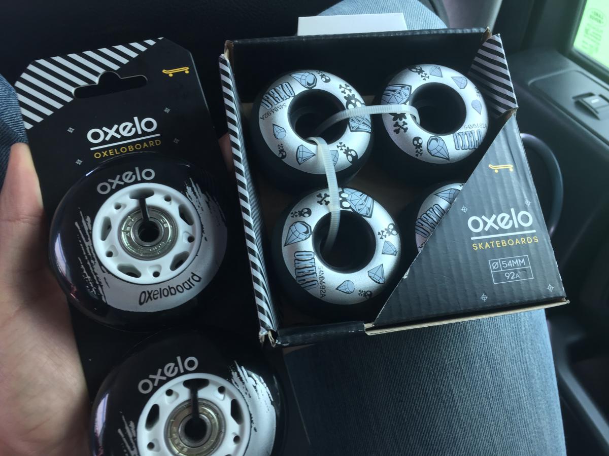

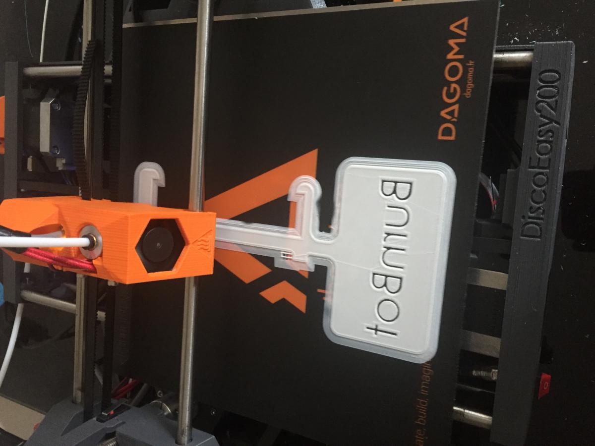

Il y'en a pour 21h30 pour la pièce ci-dessous et 13h30 pour l'autre ! Je vais voir chez Decathlon si je ne peux pas trouver des roues de skate board, j'ai besoin de beaucoup d'adhérence qui est difficilement possible avec l'impression 3D

Waahoooouuu, tu imprimes super fin dis donc pour que cela mette autant de temps...
En tous cas, sur la photo c'est propre ;)

Ah ! La Discoeasy200,c'est quand même pas mal pour le prix, 299€.
Quelle finesse tu utilises, là ?
Pourrais-tu faire pivoter l'image de 90°. (Sous Windows, clic droit sur le nom du fichier, puis "Faire pivoter l'image à droite")

Oui désolé pour l'image je l'ai uploadé avec mon téléphone !
Oui je met le remplissage max (33%) et le pas le plus fin 0.10 mm si je ne dis pas de bêtise !
Je suis super satisfait de la discoeasy, les impressions sont vraiment propre
J'ai pas su me décider, je vais tester deux diamètres de roues différents.

Je ne suis pas certain de l'intérêt visuel du 0.10mm pour ce genre de volume. Mais bon, qui peut le plus, peut le moins.
Tu restes devant l'imprimante ?
Pour l'image, tu n'as qu'à modifier ton poste.

Je suis d'accord que la différence n'est pas flagrante mais je trouve que les congés sont mieux en fiin et puis je n'ai rien à perdre sauf du temps.
Je ne reste pas devant, j'ai confiance en l'imprimante, elle ne m'a jamais déçu :P je vais checker de temps en temps

Quelque chose m'échappe. Tes roues sont munies de roulements à billes.
Comment vas-tu faire pour les entrainer avec les Nema17 ?
