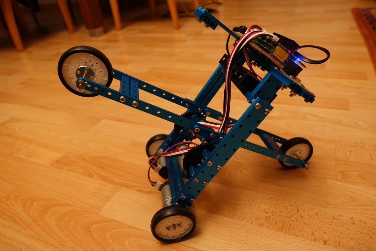

Avec le kit Ultimate 2.0 de makeblock, il y a la possibilité de monter un petit robot auto-equilibré très sympatique.
En partant de cette base et avec juste le contenu du kit, j'ai tenté de monter un robot auto-équilibré un peu plus grand, avec un mécanisme pour se remettre droit après un échec d'équilibrage.
Ca donne cela :

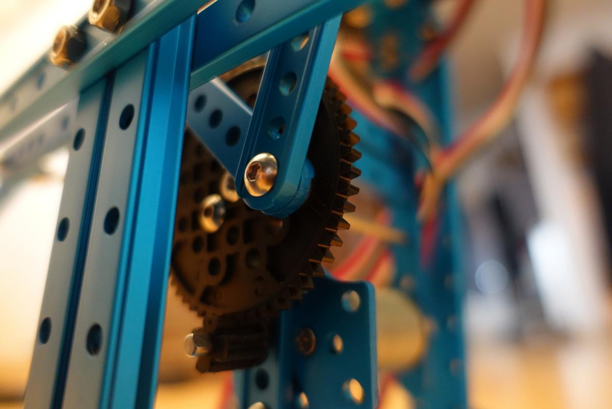

Le mécanisme pour remonter le robot fonctionne bien, mais il déplace le centre de gravité vers l'une des roues, ce qui oblige a un contrôle asymétrique des roues pour tenter de se déplacer tout droit.
Avec en plus l'ajout de poids, la taille du robot ne permet plus de s'auto-équilibrer avec les moteurs fournis et les roues utilisée. Il faut trop vite envoyé la puissance maximum au roues et même cela ne suffit pas.
Un peu de tweeking tu PID permet de le maintenir quelques secondes, mais le moindre déviation de plus de 1 degré n'est pas rattrapée par les moteurs même en puissance max.
Je vais donc changer d'approche, en remplacant les deux bras par un seul mécanisme de balancier, je vais aussi remonter le centre de gravité, de ce que j'ai lu ça facilite l'auto-équilibrage, et je vais essayer de le garder plus proche du mileu des deux roues.
Suite au prochain numéro.

Du coup si je comprend bien ton robot " écarte " plus ou moins ses deux "bras " pour rester en équilibre c'est ça ?
#6 Bobox
Bobox
  • 157 messages
Posté 27 novembre 2016 - 01:30
Celui-là n'ecarte pas les bras pour l'equilibre, il utilise les bras pour se remettre 'droit', donc pour 'reprendre' son equililbre.
Le nouveau que je veux faire va effectivement utiliser ses bras pour participer à l'équilibrage, en particulier pour essayer de s'équilibrer sans bouger les roues, et n'utiliser les roues qu'en cas de nécéssité.
On va voir si c'est possible !

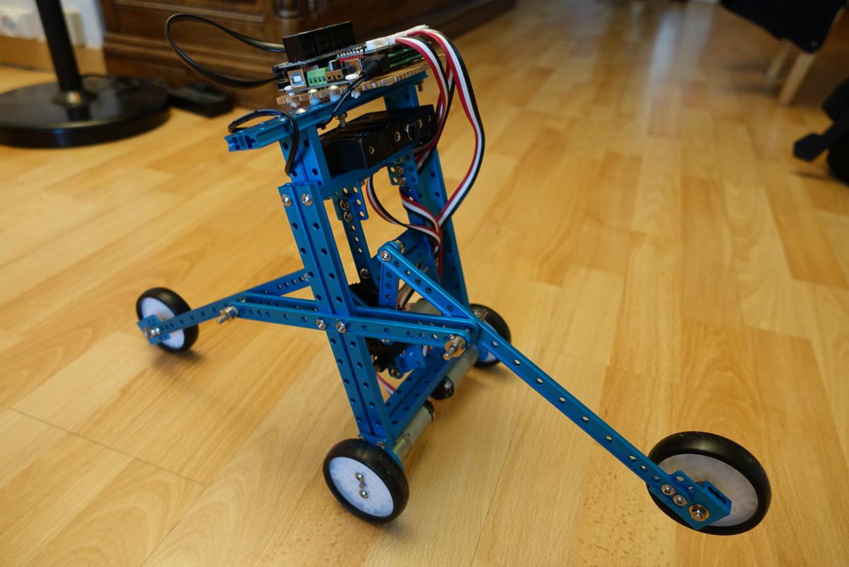

Quelques nouvelles de Crabeel.
J'ai modifie son bras, pour cette fois-ci être un 'bras' sur un axe. Ca semble faire office de balancier, mais en pratique le déplacement du centre de gravité, lié au déplacement du moteur ne change la position de stabilité que de moins de 1 degré. C'est donc plus utile pour se relever tout seul que pour s'équilibré.
Voici la nouvelle version :
Et voici ce qu'actuellement ça donne, du point de vue équilibre :
Les moteurs sont un peu juste pour compenser la taille du robot, il sont un peu trop vite au maximum, et donc incapable de rattraper un écart de plus de 1 degré, ce qui est peu.
J'ai joué avec le bras, et on voit un peu le potentiel :
Il y a une séquence d'initialisation automatique pour trouver la position médiane du bras tout seul, puis un positionnement proche de la vertical ( pour l'instant télécommandé), et ensuite un départ ... raté.
Pour la suite je vais faire jouer le bras pour tenter de participer à l'équilibre, mes premiers essais montre que ca aide pour le démarrage automatique, mais pour l'équilibre ça n'aide pas, mais ça rend le robot  plus vivant, balbutiant comme un nourrisson qui cherche son premier équilibre.
