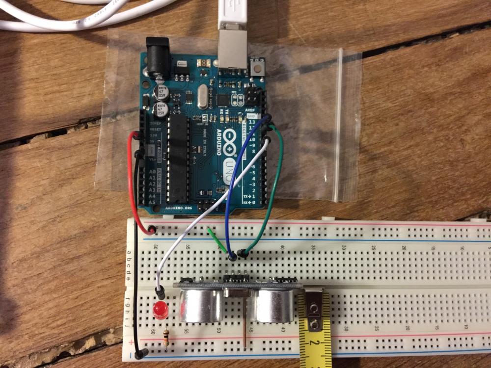

Arduino reçu, capteur ultrason reçu.
1ers essais, c'est une belle découverte cet arduino !! Encore un hello world et un gros kiffe dans ce monde des robots !!
int trig = 12;
int echo = 11;
long lecture_echo;
long cm;
int led = 9;
int brightness = 0;
void setup()
  pinMode(trig, OUTPUT);
  digitalWrite(trig, LOW);
  pinMode(echo, INPUT);
  Serial.begin(9600);
  pinMode(led, OUTPUT);
void loop()
  // Signal de commande
  digitalWrite(trig, HIGH);
  delayMicroseconds(10);
  // lecture de la durée
  lecture_echo = pulseIn(echo, HIGH);
  // Calcul de la distance en cm
  cm = lecture_echo / 58;
  // brillance de la led entre 10 et 35 cm
  if(cm >= 10 && cm <= 35) {
    brightness = (cm - 10)*10;
  else {
    if(cm < 10) {
      brightness = 0;
    else {
      brightness = 255;
  analogWrite(led, brightness);
  Serial.print("Distance : ");
  Serial.print(cm);
  Serial.print(" cm -  Brightness : ");
  Serial.println(brightness);
  delay(100);

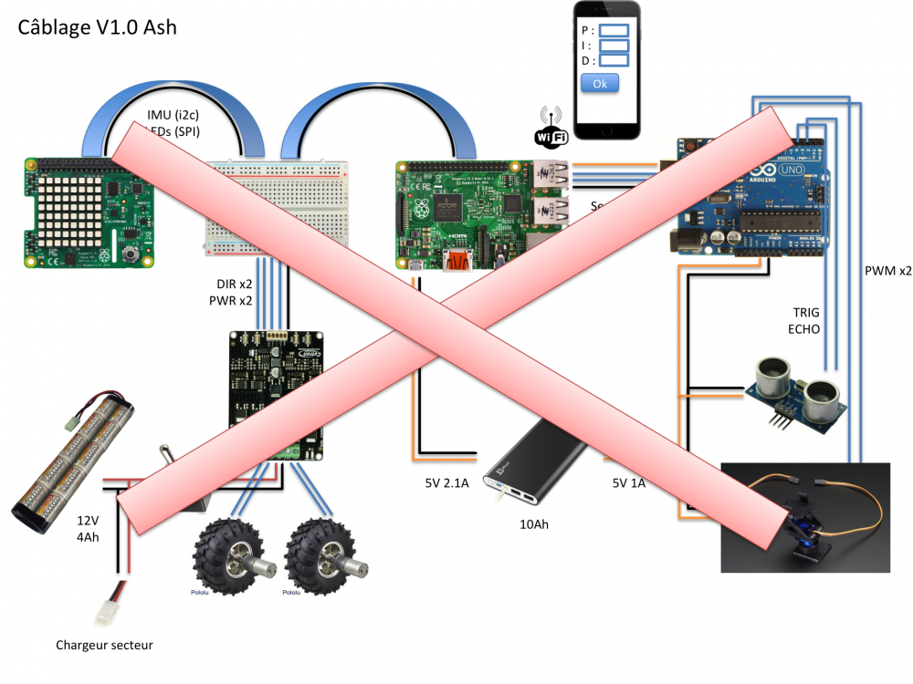

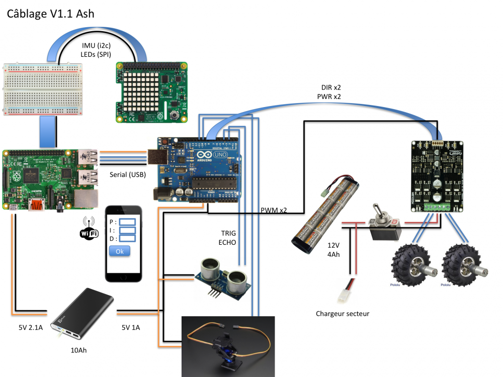

Ce petit schéma logique pour partager ce que j'ai en tête. En espérant que c'est plus clair.
Le PI pour capturer l'inclinaison, calculer la direction et la vitesse des moteurs.
Il expose sur le wifi (AP) un serveur web / websocket pour l'interface.
Il commande l'affichage des LEDs
Il pilote aussi son nouveau pote Duino et reçoit les infos de distance.
Le Duino sert d'extention pwm et est plus doué pour le calcul de la distance (temps-réel).
Il est chargé de scruter l'horizon par secteurs d'angle à définir.
Il positionne la tête, calcul la distance.
Il envoi les couple (distance, secteur) au PI via Serial.
Pour finir sur les news, j'ai commandé des moteurs avec encodeurs et des roues plates  ;)

l'arduino pourrait / devrait être lié au driver de moteur ... Elle permet de faire un " vrai pwm" et tu ne devrais plus avoir besoin de jouer sur la " fréquence" .

Je vais refaire un test en faisant varier la fréquence sur l'arduino ;) C'est certain.
Quant à déplacer le pilotage des moteurs sur l'arduino,
Dans la doc du senseur de distance (http://www.robotshop.com/media/files/PDF/datasheet-sen026.pdf), on lit que la séquence de mesure prend environ 50ms. C'est le max. s'il n'y a pas d'obstacle.
Donc, si j'ajoute la commande des moteurs dans la boucle du Duino, cela veut dire que pendant un demi 10e de sec, je peux pas commander les moteurs ... Cela semble acceptable ;)
Si je résume les responsabilités confiées à l'arduino :
  • Mesure de distance :
    • lire l'angle sur Serial (USB)
    • écrire la valeur pwm
    • attente de positionnement du servo (durée fixe à définir)
    • écriture du signal TRIG (10us synchrone)
    • Lecture du signal ECHO : attendre mesure de distance (max 50ms synchrone)
    • calculer la distance
    • écrire la distance sur Serial (USB)
  • Contrôle des moteurs :
    • lire directionA, vitesseA, directionB, vitesseB sur Serial (USB)
    • écriture des valeurs digitales et PWM sur les 4 sorties.
A part la mesure de distance elle-même, la séquence de mesure sera faite de manière asynchrone dans la boucle. Les attentes du placement du servo ne seront pas bloquantes.
Je vous tiens au courant.

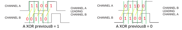

En attendant, j'ai reçu les encodeurs pour les moteurs. Je cherche pour voir comment m'en servir sur le uno que je découvre encore.
https://www.pololu.com/product/2826
Je trouve des exemples avec des mecs qui mesurent la période du signal. Pourquoi pas.
De mon coté, je pense compter les fronts. Je trouve ça plus simple.
Il s'agit d'incrémenter ou décrémenter un long selon la direction. Cela pour les 2 moteurs.
NB. avec un int, je ne pourrai compter que 5 tours de roue dans les 2 directions.
Le code de l'interruption sera très court. Du genre :
if(directionDuMoteur == 0) {
  compteur ++;
  if(compteur >= seuil) {
    Serial.print("BLABLA");
else { // directionDuMoteur == 1
  compteur --;
  if(compteur <= seuil) {
    Serial.print("BLIBLI");
- Par exemple compter pour déterminer la distance parcourue sur un interval de temps donné. (Plus grand que la période du signal en tout cas.)
- Ou bien compter jusqu'à une certaine valeur. Au besoin.

#57 Mike118
  • 10 498 messages
Posté 21 mars 2016 - 01:31
Alors :
1) pas de serialprint dans ton interruption => le but c'est d'avoir l'interruption la plus courte
2) 2 méthode possible : Utiliser des interruption sur les changements de pin typiquement sur les pin 2 et 3 ou interruption sur timer tous les x temps en espérant qu'au moins la moitié du temps rien n'aura changer pour ne pas perdre de ticks...
3) Il est possible soit d'ajouter un composant électronique en plus ( XOR ) pour améliorer la résolution par 2 avec la méthode de l'interruption sur changement de pin en sacrifiant 2 pins de plus dans le cas de l'usage d'encoders en quadrature ,  soit en utilisant une librairie qui permet d'avoir plus d'interruption, ...
4) Il existe aussi des composants en SPI qui gèrent les encodeurs mais je trouve formateur d'apprendre à les utiliser.
Perso je préfère utiliser les interruption sur changement de pin ...
a) regarde comment fonctionne les interruptions sur changement d'états sur les pin 2 et 3
b ) regarde comment étendre cette fonctionnalité sur plus de port ( au moins 2 de plus ;)
c) regarde comment fonctionne les encodeurs en quadrature ( car visiblement c'est ce que tu as ;)  )
petit indice :
du coups tu en déduiras que dans interruption si tu veux aussi bien gérer le sens et le compte dans ton interruption il te faudra seulement faire un :
if ( A xor PreviousB ) count ++ else count--
sans oublier PreviousB = B  juste après ...
d) afin d'aller encore plus vite dans l'interruption il est interessant de privilégier une lecture sur le même port du micro-controleur ( on tombe alors dans l'architecture même du micro contrôleur qui constitue l'arduino et on découvre des truc géniaux :
DDRD=B00000010;  // On met tout le port D en entrée sauf TX à exécuter une seule fois dans le setup par exemple
byte state = PIND ; // permet d'enregistre l'état de tout le port D en une fois ( les pins 0 1 2 3 4 5 6 et 7 de l'arduino uno )
=> exit le digital Read qui prend 3 plombe d'éxecution ...
Et du coup le opérations bit à bit qui sont si rapide à éxécuter deviennent des truc géniaux :
#define pinA  x  // x de 0 à 7 , mais on évitera 0 et 1 (RX et TX)
#define pinB y   // y différent de x de 0 à 7 mais on évitera 0 et 1  (RX et TX)
byte state=0 ;
bool A=0;
bool B=0;
bool previousB=0;
long count=0;
void interruptOnChange()        // fonction qui se déclanche en cas d'interruption sur les pinA et pinB
state = PIND;                   // On lit le port complet
A=(state&(1<<pinA))>>pinA);     // on récupère A
B=(state&(1<<pinB))>>pinB);     // on récupère B
(A^previousB)?count++:count--;  // on définit dans quel sens on doit compter et on opère c'est équivalent au if else classique plus haut mais je trouve ça plus joli ;)
// possible de faire encore plus barbare en une fois :( (state&(1<<pinA))>>pinA)^(state&(1<<pinB))>>pinB) )?count++:count--;
previousB=B;                    // on oublis pas d'enregistrer la donné de B dans previousB pour le prochain calcul
J'avais pour objectif de fournir un tutoriel sur les différentes façon d'utiliser les encodeurs ...  Mais faute de temps ça avance pas ... Difficile de faire la sélection des produits , faire avancer la boutique en ligne , continuer le boulot et tout les autres projets ! =/
Du coup je donne un petit morceau du tuto que j'aurais aimé fournir ici =)
Bref je te laisse faire la suite si je fais tout le code ... tu vas t'ennuyer après ... Bonne continuation ;) Et si j'ai pas été assez claire sur un point n'hésite pas à poser des questions ;)
Promis, je mettrai des tutos pour nodejs sur raspberry.
Je suis curieux de découvrir ce que c'est je ne connais pas nodejs et j'ai même pas encore fait de recherche sur le net pour savoir ce que c'est et à quoi ça sert !
