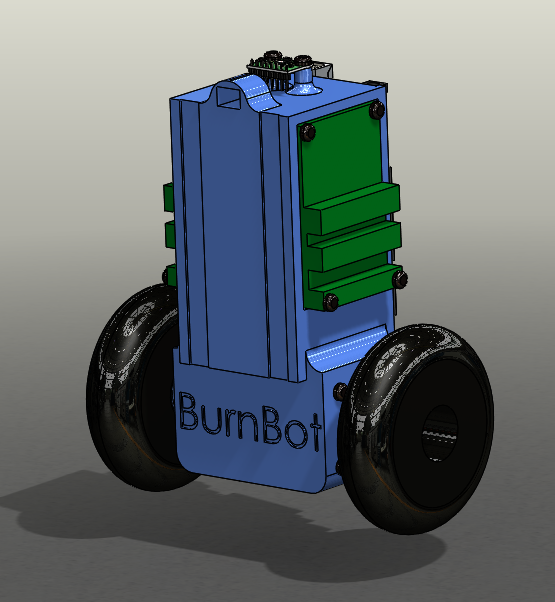

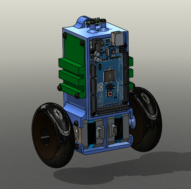

Ce week-end a été plutôt tourné vers l'électronique et la mécanique ! J'ai fais ce que Mike m'a conseillé, soudé 4 câbles sur mon alim (2 masse et 2 +) pour alimenter mes deux driver et ça marche super bien. J'ai tout enroulé de scotch d'électricien pour sécuriser le tout, il faut juste que j'évite de toucher les câbles de mes drivers ;)
Du coup j'ai décidé de concevoir une version 2 de mon robot (plus compact et plus ergonomique), l'impression est en cours, il y'en a pour 41h donc vous aurez les résultats mardi !
Allez je suis sympa, je vous met les rendus SolidWorks (j'espère que son design vous plaira) :

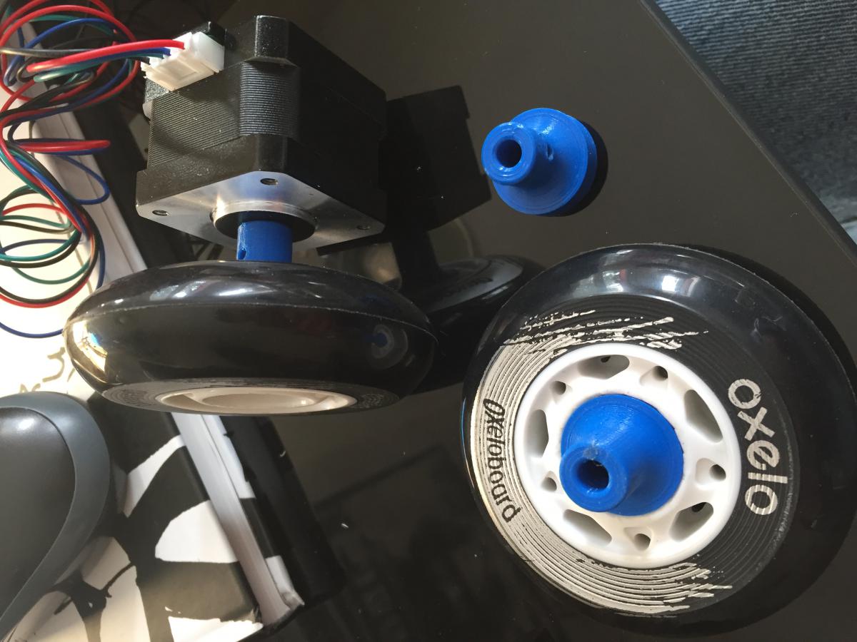

Limpression avance ! Jai fais des nouveaux moyeux pour accoupler mes roues avec mes moteurs :)

As-tu fait un méplat dans tes moyeux afin qu'ils s'adaptent bien à l'axe des Nema17 ?
J'aimerais bien savoir comment tu fais pour faire des pièces aussi grande.
Moi, j'ai un warping dès que la pièce est un peu grande. Bien avant 10cm.
C'est quoi ton fil ?

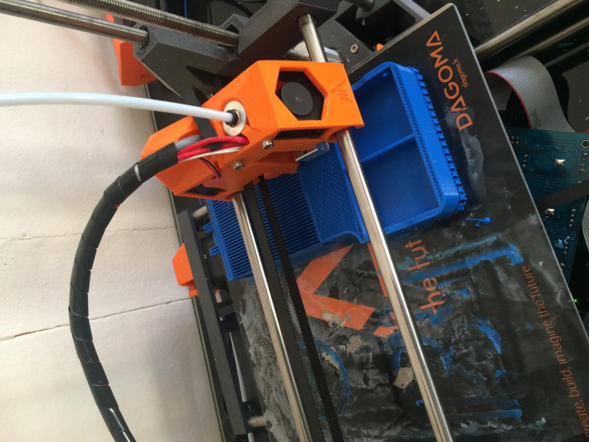

Posté 12 février 2018 - 11:43
@Mike : j’aime bien poster ici :) ca me permet de garder un petit journal de bord (bien que je comprend l’interet Du blog) mais au moins ici ceux sui me lise peuvent avoir accès à mes problèmes, mes solutions et pas que mes résultats. J’aime bien le format du forum :)
@Oracid : non je ńai pas incorporé de plat, j’ai mis le diamètre exact ça suffit et j’ai une vis qui viens bloquer l’arbre.
Pour les impressions j’ai eu des soucis de warping aussi mais l’utilisation du palpeur + amélioration des surgaces dˋadhesion a resolu mes problèmes :)
Mon fils c’est du Chromatik

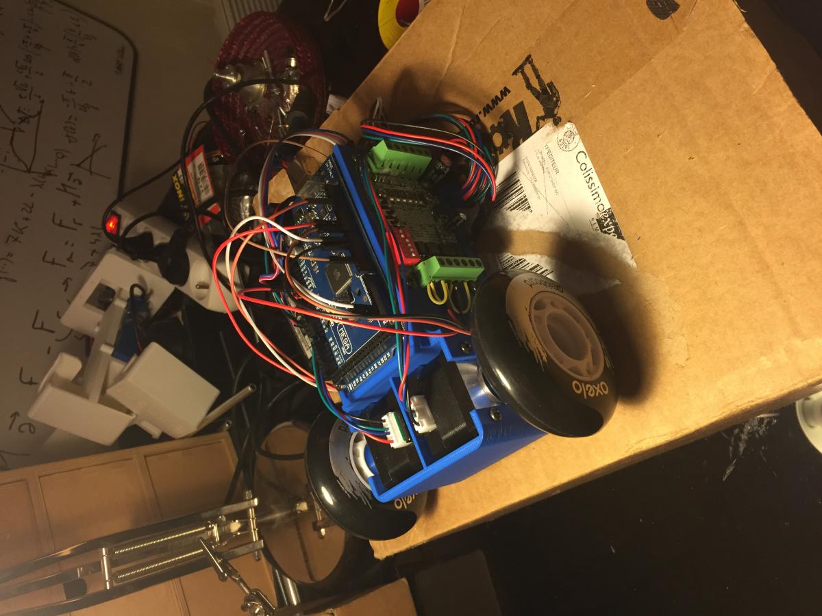

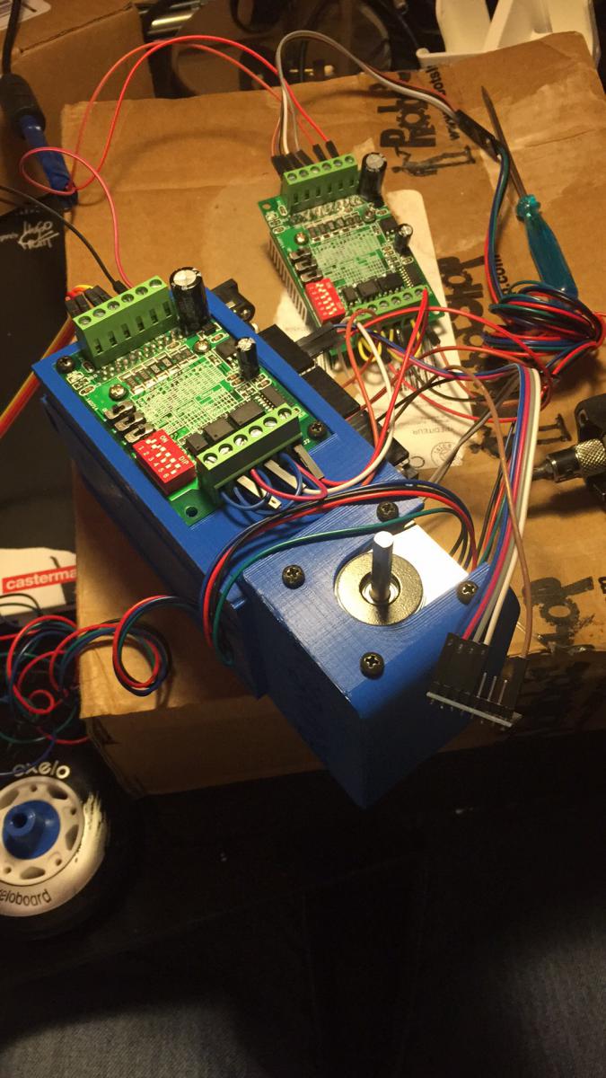

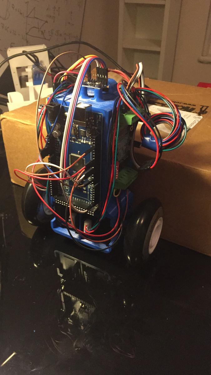

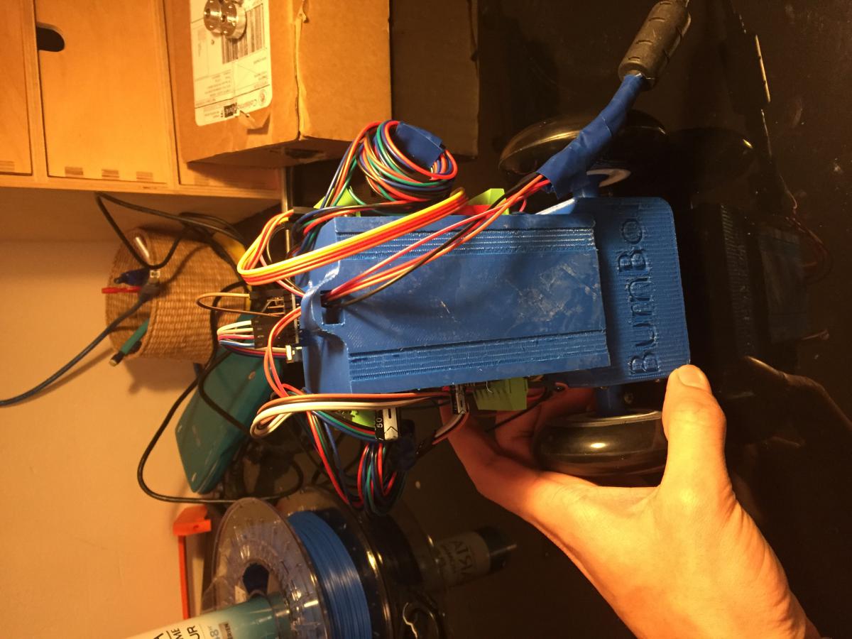

La méca et lélectronique sont enfin finis !!! Javais optimisé mon chassis pour mettre le centre de gravité le plus à laxe possible et ca a bien payé, le robot tiens quasiment tout seul à l'équilibre. Il est super compact, je nai plus de problème de bras de levier trop important, jadore son design il est super :P
Je lai fais avancé (en le tenant) jusquà 3000 step/sec (bien que je ne pense pas que la vitesse soit bonne parce que ca fait du 150tr/sec !! Mais bon dapres Arduino cest bon ;) ) et il adhère super bien au sol et il ny a aucun saut de pas !!
En plus je crois avoir enfin compris comment complètement asservir le robot grâce à 3 PID imbriqués : un pour langle, lautre pour la vitesse et un dernier pour la différence de vitesse entre les deux roues. Je vous ferais un schéma mais je vais deja moccuper de le faire tenir en equilibre avant de le faire rester sur place et sans tourner sur lui même :)
Encore beaucoup de travail mais je suis trop enthousiaste !

#120 Oracid
Posté 14 février 2018 - 07:04
Cela fait plaisir à voir ! Bravo !
J'attends avec impatience ton retour sur le PID.
