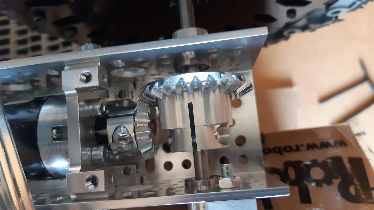

J'ai finalement pesé le robot ...
Résultat : 9,5 kg au total
Chassis (roues + chenilles + moteur + structure) : 6,5 kg
Corps (cube) + tête (avec 4 servomoteurs) : 3kg
Donc, pas sûr que les roues soient adaptées à de telles contraintes quand ça pivote (du moins la petite vis qui tient le tout) ... Sur le site des roues, ils annoncent une charge utile de 5 livres (2,3 Kg). J'en suis très loin. :(
Pour la fixation des engrenages, goBilda (ceux qui ont conçus ces engrenages) me conseillent de la Loctite.
En tous cas, la marche avant et arrière fonctionnent bien. :D

#109 Forthman
  • 1 501 messages
Posté 07 août 2020 - 02:13
ils parlent de charge utile pour le Tri-Track, donc c'est sans compter le poids de la partie propultion.
Ils marquent aussi que c'est pour un usage intérieur ET extérieur donc à mon avis ça comprends le franchissement d'obstacles.
Perso je ne suis pas choqué par les diamètres des arbres (ils font ø6 non ?) et au pire les points faibles seront les liaisons axes/roues
donc des choses simples à modifier par la suite ;)

#111 Hologram
Hologram
  • 64 messages
Posté 11 août 2020 - 04:05
Comme envisagé plus haut, j'ai remplacé les engrenages 1:1 installés précédemment par des engrenages 2:1 avec un système de serrage beaucoup plus costaud (une sorte de mâchoire avec 2 vis de chaque côté de l'axe). Au final, un couple plus fort et ça tourne encore assez rapidement (en augmentant la vitesse du moteur bien sûr ;)). Sur la vidéo, je suis à 80% de la vitesse max du moteur.
Et là, les engrenages ne se dévissent pas sur les tests que j'ai faits. Reste toujours le problème de desserrage au niveau du moyeu des roues.  :dash2: Il faudrait que je trouve un système similaire pour cette partie-là, ou que je teste avec une vis plate comme vous m'avez conseillé.

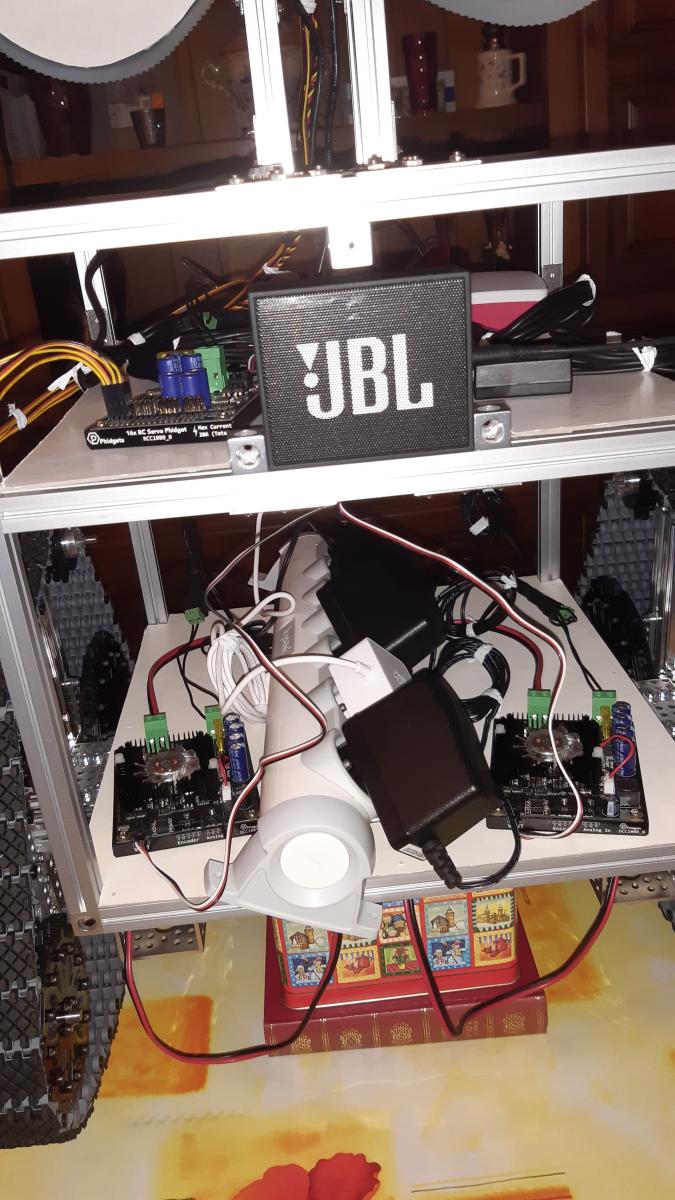

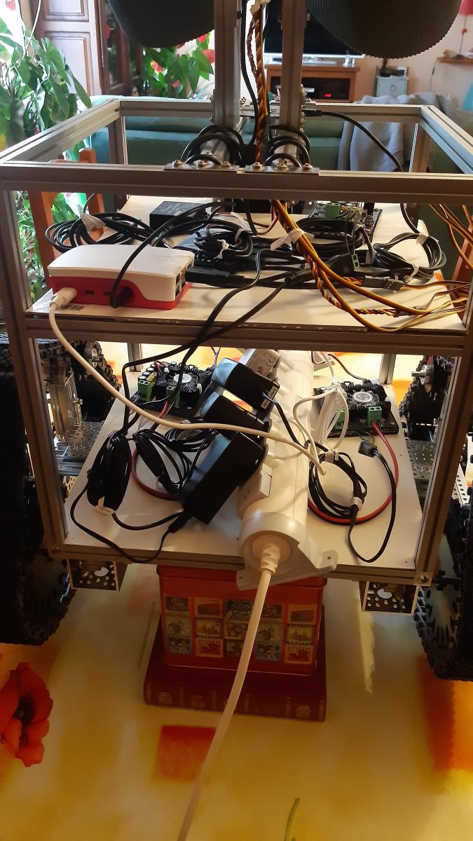

#114 Hologram
Hologram
  • 64 messages
Posté 15 décembre 2020 - 05:31
Bravo, ça avance !
Je ne vais pas t'aider pour l'alim, je suis  sûr qu'ici, il y a des pointures qui sauront te conseiller, mais une question, préfères-tu une alim toute faite ou une dont tu ferais la conception.
En tout cas, pour l'alim et la batterie, il y a de la place. Sur l'étagère du bas, je suppose ?
Pour l'alimentation, je veux aller au plus simple et ne pas me lancer dans quelque chose de très compliqué. J'aimerais continuer sur ma philosophie du "sans soudure"  :) . Ce sera juste un truc du genre : 1 batterie LiPo bien calibrée, un boutons On/Off ou du type "Urgence", et quelques cables pour brancher tout ça ... Enfin ça, c'est en théorie (comme je n'y connais pas grand chose dans ce domaine). Mais comme pas mal de choses dans ce projet, il va bien y avoir quelques complications pour pimenter la chose. Un premier problème que je vois déjà : tous mes contrôleurs sont en 12V et le Raspberry Pi en 5V. Mais sûrement pour faire simple dans un premier temps, j'alimenterai le Pi à part, avec un chargeur de téléphone (Power Bank). Mais avant de demander conseils, je vais récupérer les spécifications électriques de tout ce que je dois brancher et faire un post prochainement.
Et en effet, il y a de la place ! La batterie sera en bas pour baisser le centre de gravité (qui est déjà bien bas vu le poids du système de chenilles  :D). J'essaie de voir comment agencer et ranger tout ça pour que tout soit accessible facilement et que je n'ai pas tout à démonter pour accéder à telle ou telle carte. Peut-être des sortes de racks ...

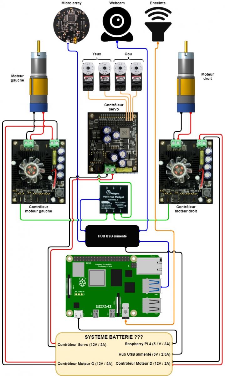

#115 Hologram
Hologram
  • 64 messages
Posté 18 décembre 2020 - 11:57
Voilà. J'ai fait un petit schéma de toute l'électronique actuelle du robot. Je viens donc vous demander un peu d'aide pour le choix de la batterie et tout ce qui est branchement. J'aimerais, si possible, avoir un système assez simple : batterie, bouton on / off, et la connectique. Ayant des connaissances très basiques dans ce domaine, je suppose que ce que je veux est peut-être un peu trop simpliste et que je vais être confronté à certaines difficultés. Je pense notamment à la conversion 12V -5V si je choisis de partir sur une seule batterie.
Sur le schéma, j'ai indiqué l'ensemble des modules qui ont besoin d'être alimentés. Entre parenthèses, les tensions et intensités de sortie indiquées sur chacun des adaptateurs officiels branchés actuellement sur le secteur. Sachant que le robot fonctionne dans cette configuration, je pense que ces valeurs sont bonnes même en mode "batterie". Mais je me trompe peut-être ... Voici un récapitulatif des valeurs :
- contrôleur servo : 12V / 2A
- contrôleur moteur gauche : 12V / 2A
- contrôleur moteur droit : 12V / 2A
- Raspberry Pi 4 : 5.1V / 3A
- Hub USB alimenté : 5V / 2.5A
Je souhaiterais que le robot tienne la charge pendant 1h (ou plus si possible) sans pour autant rouler tout le temps. Est-ce trop ambitieux ?
Donc, voici mes questions :
- Faut-il des batteries différentes ?
- Quelle(s) batterie(s) choisir (type, voltage, capacité, ...) ?
- Quel fils ou connecteurs choisir ?
- Quelle grosseur de fils choisir (les fameux AWG) ?
- Comment faire les branchements ? Peut-être des cartes ou des branchements en Y, ou je ne sais quoi, sont nécessaires.
Sûrement que d'autres questions arriveront au fur et à mesure.
Merci.
Le schéma (fait avec l'outil en ligne draw.io) :
#116 Melmet
  • 1 527 messages
Posté 18 décembre 2020 - 06:32
Ce soir je suis trop crevé pour pouvoir répondre à certaines questions, mais je me ferais un plaisir d'y répondre (à certaines)  demain s'il n'y a pas eu de réponse.
Il te reste quoi comme place pour mettre la ou les batteries?

#118 Sandro
  • 1 353 messages
Posté 18 décembre 2020 - 08:49
Bon, du coup, on sait qu'avec 12V 6A + 5V 5.5A, ça passe.
Après, est-ce que moins suffit, probablement, mais il faudrait connaître précisément les composants.
Est-ce que le 12V doit être régulé, ou est-ce que la tension "brute" d'une batterie fait l'affaire. Probablement on peut utiliser la tension brute d'une batterie bien choisie, mais là encore, il faut connaître plus précisément les composants.
Est-ce que tu aurais les infos suivantes (ou à défaut les liens vers les docs des composants) :
- moteur : tension max, courant (bloqué et nominal)
- servos : tension max, courant max (ie bloqué)
- controleur servos : tension max
- controleur moteur : tension max
- webcam, micro, enceinte, raspberry pi et phidget : courant max.
Avec toutes ces infos, on peut dimensionner "précisément" le système d'alimentation. Dans le cas contraire, on n'est pas bloqué pour autant, mais il faudra surdimensionner et probablement réguler pour rien le 12V.
#119 Oracid
Posté 19 décembre 2020 - 07:39
Voilà un UBEC qui me parait assez sympa. Il a 2 tensions de sorties sélectionnables, avec 10A disponibles et un courant de pointe à 20A.
https://fr.aliexpres...#3468#15618#930
Le seul petit problème, c'est qu'il ne dispose de 12V en sortie . . . Mais je pense que c'est une bonne base de recherche.
Si je trouve quelque chose, je te fais signe.
Sinon, peut-être que cela pourrait te suffire, Convertisseur de tension réglable (robot-maker.com)
#120 Sandro
  • 1 353 messages
Posté 19 décembre 2020 - 09:04
Le deuxième régulateur, ça devrait sufir sans problème : pour l'instant Hologram a un total de 5.5A disponible en 5V, donc s'il passe à 8A, c'est large (sauf si tu comptes ajouter d'autres gros consommateurs en 5V)
Pour le 12V, probablement il n'y a pas besoin de régulateur du tout. Probablement une lipo 3S fera l’affaire (tension max de 12.6V (à vérifier si compatiblee avec les composants), tension nominale de 11.1V (donc un poil moins de puissance que 12V), et aux environs de 9V à vide). Peut-être qu'une lipo 4S pourrait même convenir (plus de puissance disponible), mais là il faudra vérifier soigneusement les tensions max des composants, car la tension max est de 16.8V, pour 14.8V nominal et 12V vide).
Si un des deux types de batteries (lipo 3S ou 4S) convient, alors tu pourra prendre directement le "12V" sur la batterie, et le 5V en sortie du convertisseur qui sera branché sur la batterie.
En terme de taille de batterie, si on part sur l'hypothèse la plus pessimiste (ie courant consommé=max de tes convertisseurs actuels), alors on a I_total_12V=I_12V + I_5V*(5V/12V)*rendement= 6 + 5.5*(5/12)*0.8=7.83 A
Donc pour tenir 1h, il te faut une batterie d'au moins 8Ah. Ça peut encore se trouver, mais ça commence à faire une grosse batterie.
Mais probablement, en prennant des hypothèses plus réalistes sur la consommation des composants (tu aurait les liens?), je pense qu'on doit tennir 1h avec une batterie de 5Ah=5000mAh, ce qui est beaucoup plus fréquent. Pour une 3S, ça coute autour de 50€ sur amazon.
Si tu n'a pas peur du poids et de la taille, une batterie au plomb (batterie de voiture ou d'instalation solaire 12V) devrait aussi convenir (de mémoire vers les 14V à pleine charge). C'est très lourd, beaucoup plus gros, mais aussi beaucoup moins cher qu'une lipo
