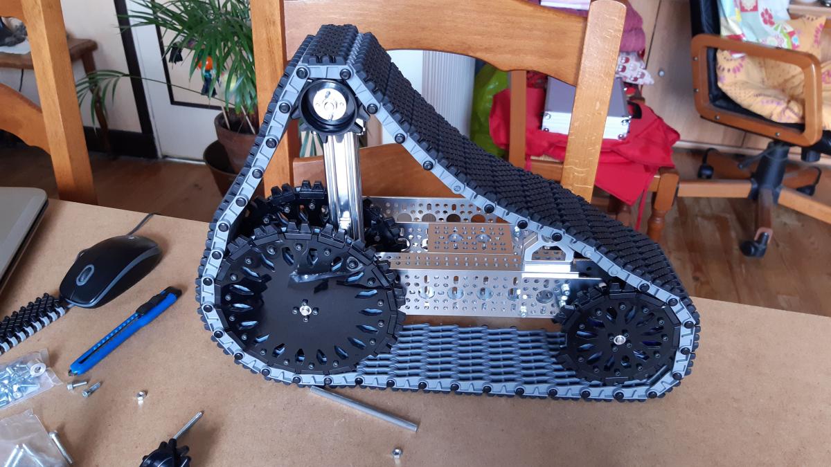

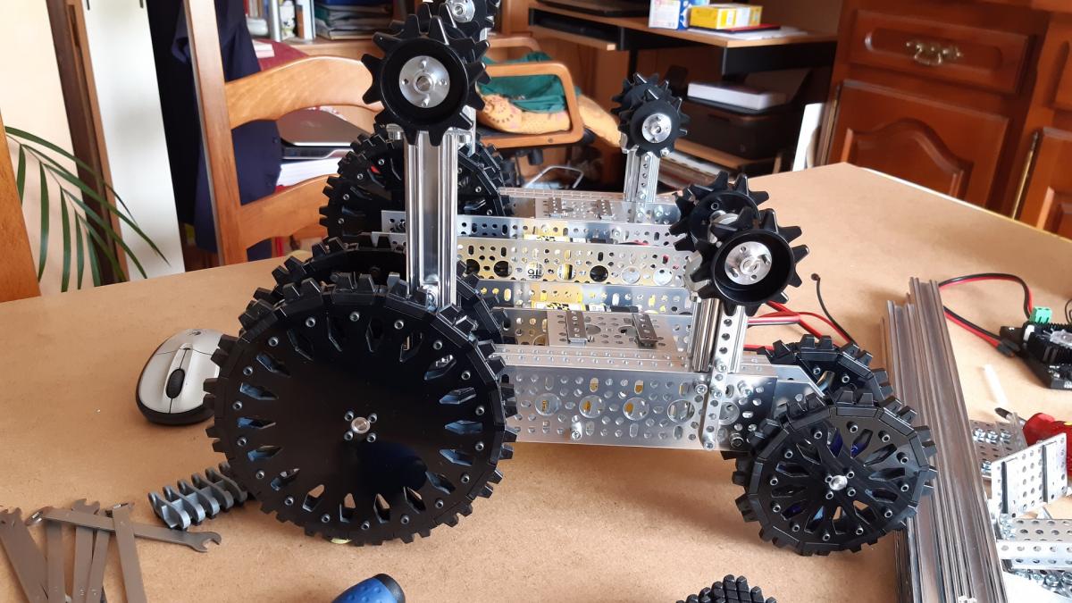

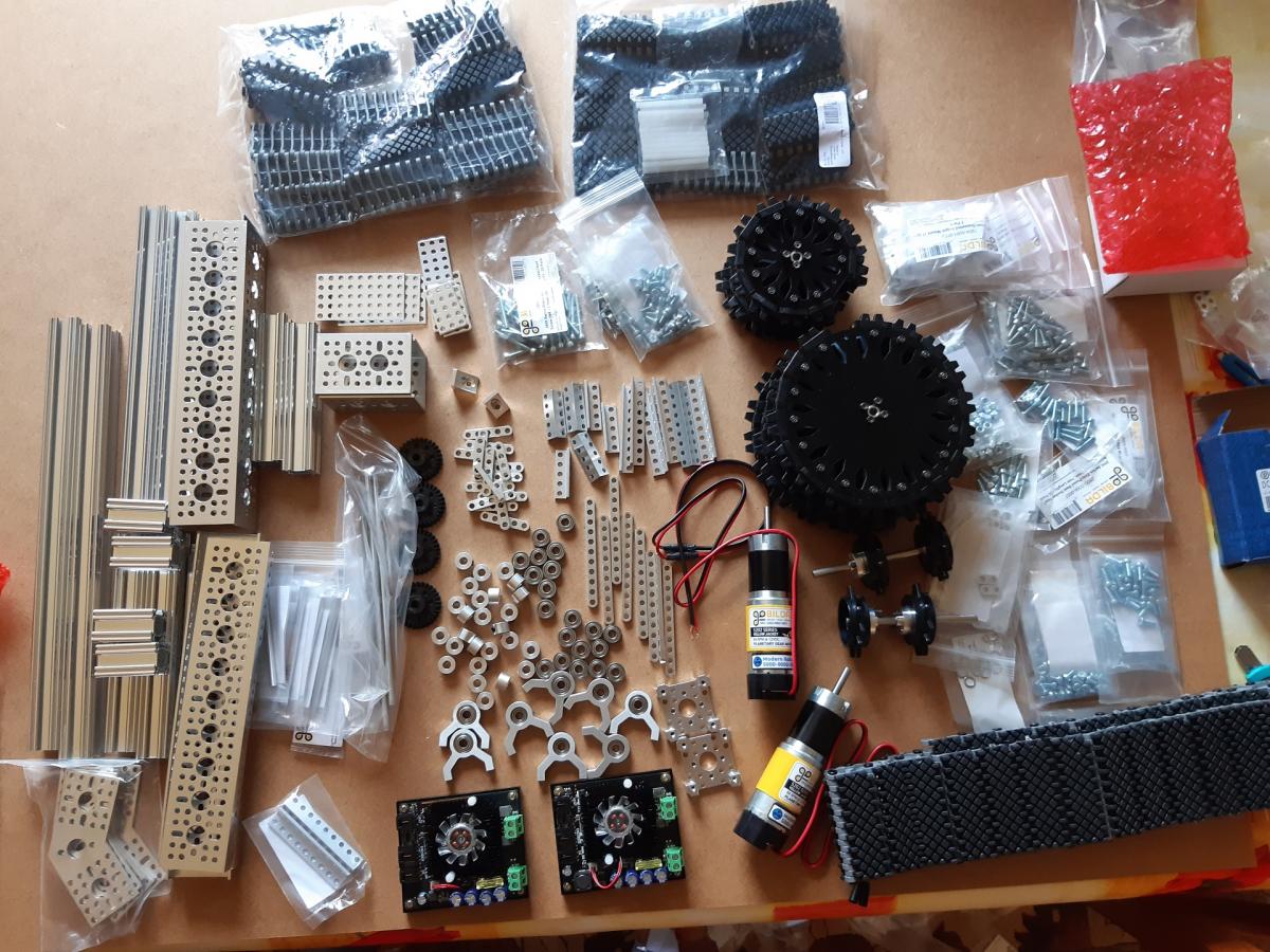

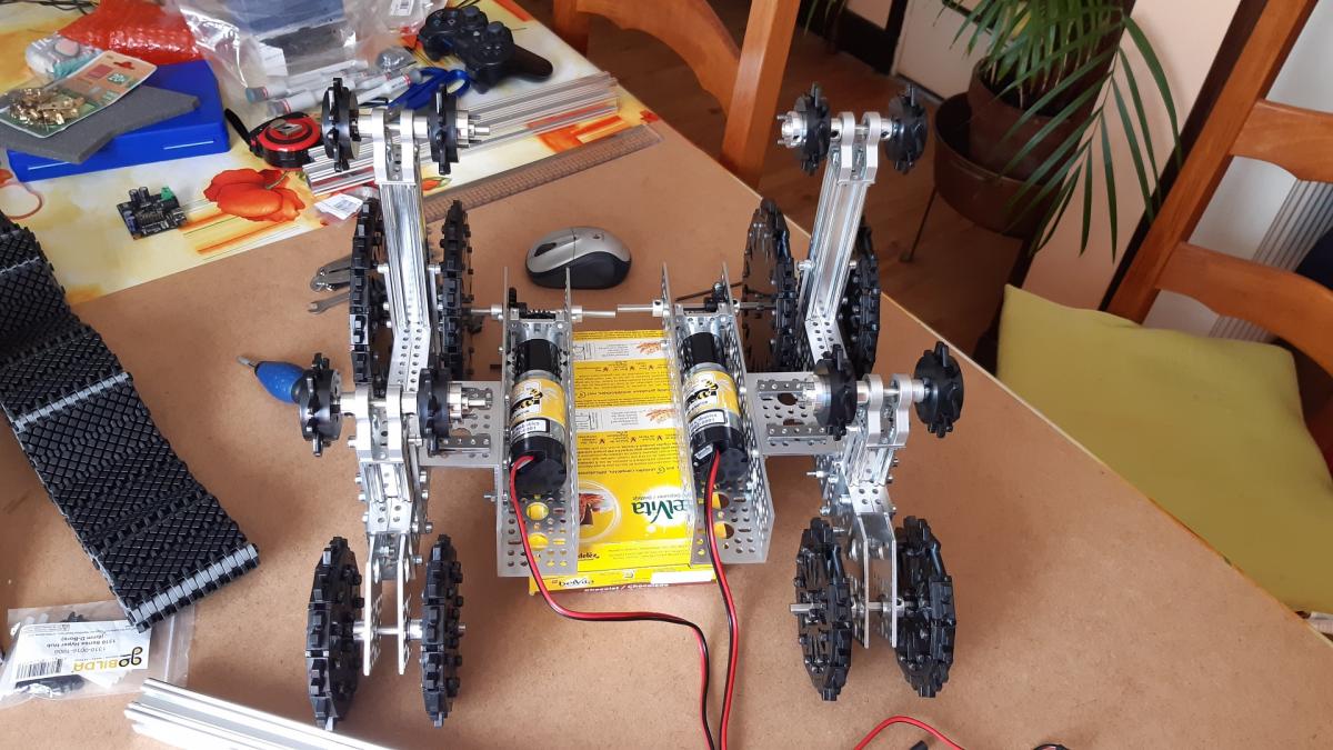

J'ai enfin reçu les pièces pour réaliser le système de chenilles.
Y a plus qu'à...
#84 Hologram
Hologram
  • 64 messages
Posté 21 juillet 2020 - 09:12

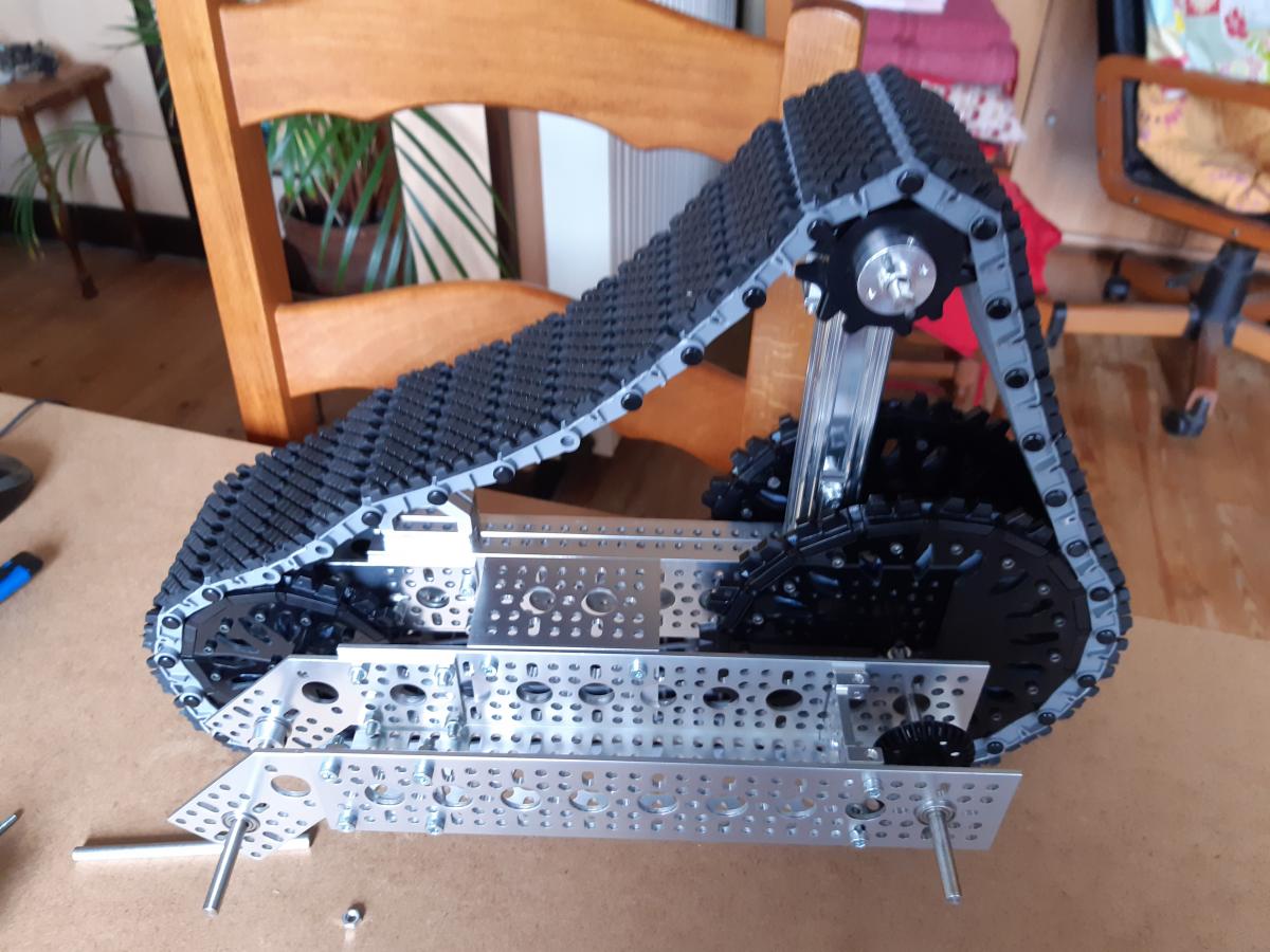

Et voici un premier jet ...
Je m'embête pas mal avec les axes qui ne semblent pas alignés.

En effet, ça avance. Ca roule même !!!
Voici le premier test du système. Assez concluant.
La traction est bonne vu le couple du moteur. Même si l'ensemble est assez lourd. Je ne l'ai pas encore pesé mais on doit être aux environs de 3 ou 4 Kgs.

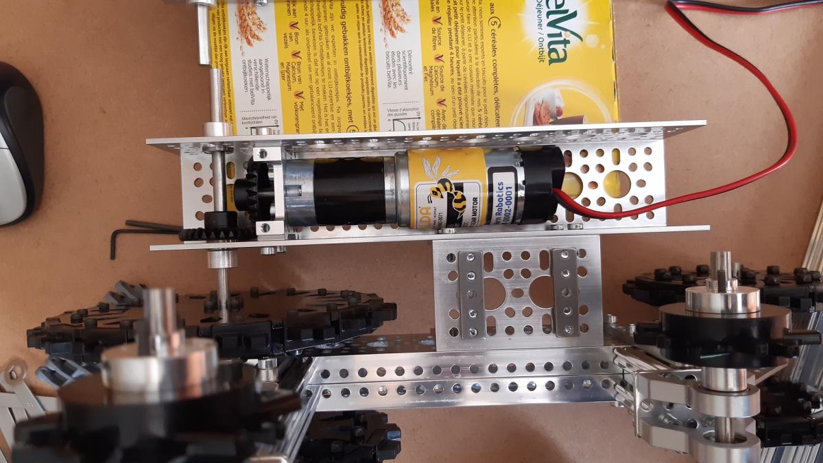

Mais il y a quelques problèmes que je redoutais un peu depuis longtemps :

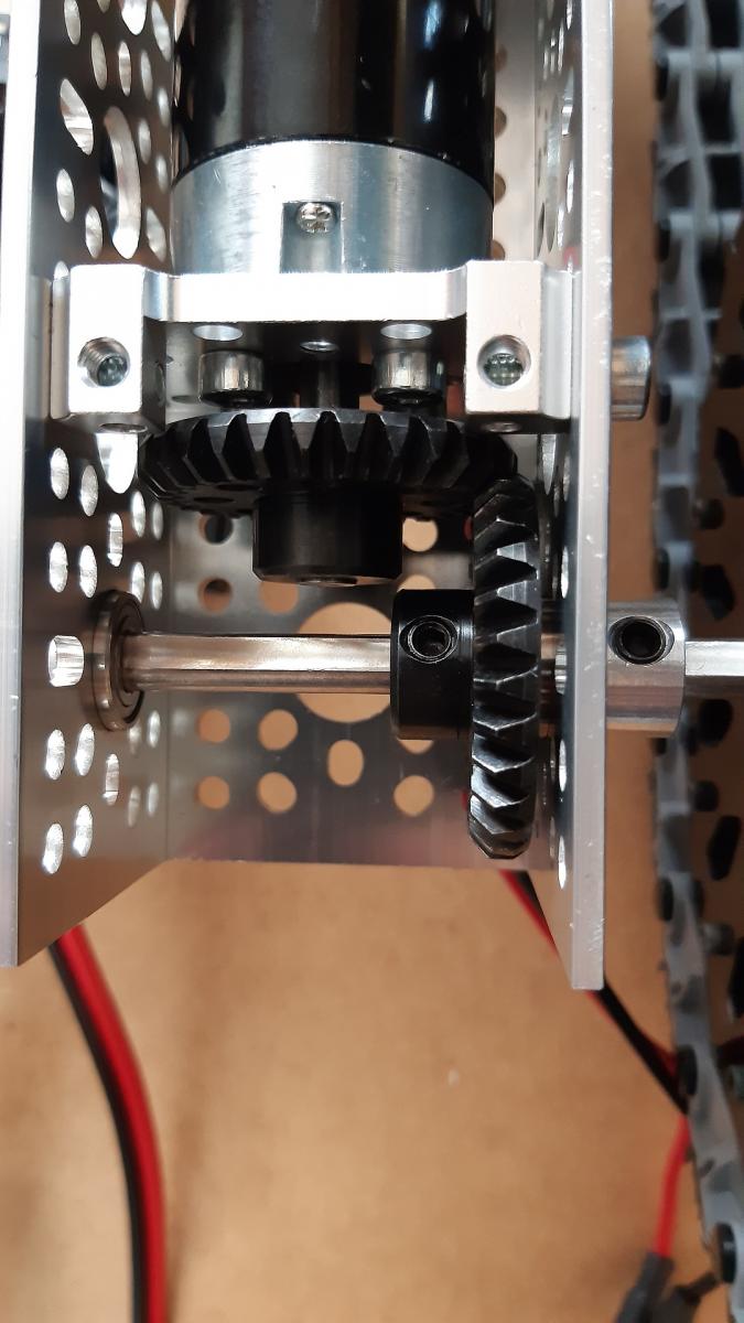

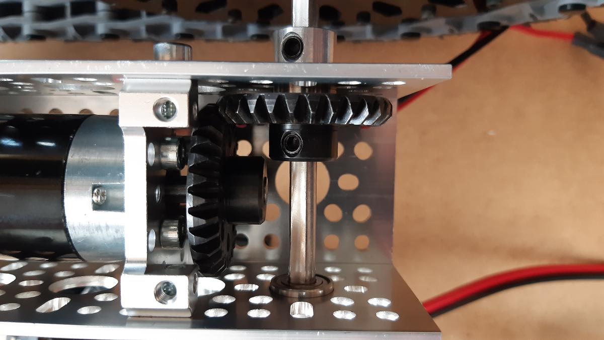

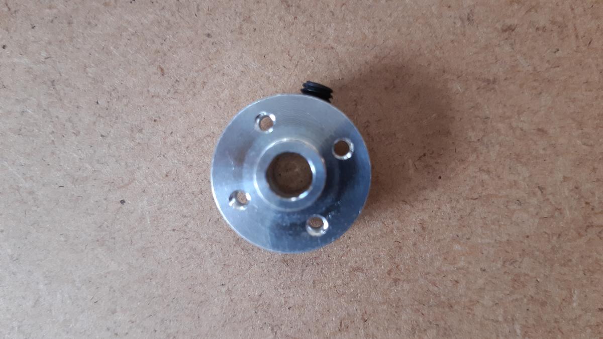

- les chenilles ont tendance à dérailler lorsque je tourne. Sûrement à cause des contraintes. Je ne sais pas si je dois tendre plus les chenilles. Mais j'ai l'intuition que cela risque d'amplifier le problème
- les systèmes de serrage par vis des roues et des engrenages ont tendance à se dévisser, sûrement toujours à cause des contraintes et des vibrations (photos ci-dessous).
Si vous avez quelques idées pour solutionner tout ça, je suis preneur  ;)
Pour les engrenages, il y a un autre système de serrage, mais je vais être obligé de changer d'engrenage et de réduction (du 2:1 à la place du 1:1). Je ne pense pas que cela pose problème. Sur la vidéo, je ne suis qu'à 30% de la vitesse du moteur. J'ai donc encore de la marge et je ne compte pas rouler très vite non plus.
J'ai également quelques bugs au niveau du programme : pivotement gauche et droite inversée (je sais d'où ça vient) et, plus problématique : perte totale du contrôle alors que les moteurs tournent !!!  :D Peut-être un mauvais enchaînement des événements ou une liaison perdue.
De nouveaux tests s'imposent ...
Peut-être que monter la roue du milieu (sur le plan incliné) sur un bras à suspension pourrait régler le problème. Faut tester.
Quant aux vis de serrage, elles sont peut-être en pointe. Perso, je mettrais des vis normales avec un embout plat.
C'est peut-être un peu tard, mais pourquoi pas un moteur à sortie radial ?  https://fr.aliexpres...89_1

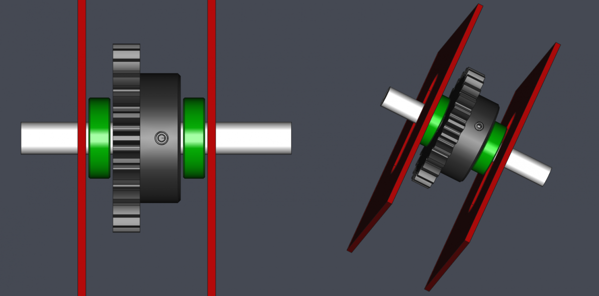

comme le dirait Miranda : Spacers !!! (il faut le prononcer avec l'accent :Koshechka_08:)

Pas sûr de comprendre. Tu glisses une petite plaque métallique sur le plat de l'axe, c'est ça ?
#91 Forthman
  • 1 501 messages
Posté 28 juillet 2020 - 07:08
Plutôt en plastique, mais oui, le but est de mettre des entretoises (spacers) pour limiter le déplacement des parties mobiles.
idéalement des rondelles en PEHD, mais elles peuvent être imprimées en PET-G (remplissage 100%) ça fonctionne assez bien
#92 Oracid
Posté 28 juillet 2020 - 09:35
Ok, mais, au sujet des vis, doivent-elles être pointus ou plates ?
#93 Forthman
  • 1 501 messages
Posté 28 juillet 2020 - 09:49
Bien si tu veux pouvoir ajuster ultérieurement le jeu, plat c'est mieux, sinon ça va marquer.
Les seuls problèmes avec une vis plate c'est :
- il faut faire le plat avec un tour sinon c'est jamais vraiment plat (ou acheter des vis toutes prêtes)
- lors du serrage la pièce peut se décaler légèrement (frottement du plat sur l'axe)
@Hologram : Pour les chenilles, je trouve qu'elles sont un peu trop détendues, et les tendre va résoudre ton problème de déraillement.
(c'est dommage, je trouve que ça donne un look sympa ce coté lâche)

J'essaierai de les mettre en pratique avec la vis plate et l'entretoise en plastique. Cette plaque doit simplement être tenue par la vis ?
Pour le moteur à sortie radiale, j'y avais pensé au départ (c'est même ce que les "Wall-E Builders" utilisent). Mais étant contraint par la largeur de chenille que j'avais choisie (les Lynxmotion), je n'avais pas la place de les mettre entre les 2 roues pour chacun des côtés. Je suis donc parti sur les moteurs de la même marque que le système de structure du chassis (goBilda). Ainsi, je me suis pas embêté à devoir faire des ajustements dans tous les sens (soudure, adaptateurs, ...), n'étant toujours pas plus bricoleur qu'au début  :D C'était seulement de l'assemblage à faire, et c'est, pour moi, bien assez compliqué comme ça.
Pour la tension de la chenille, je vais essayer de concevoir un système de suspension pour une des roues du milieu (la plus basse), comme le suggère Oracid. En effet Forthman, cela atténuera sûrement le déraillement de la roue. Mais, je pense que le dévissage de la vis de serrage de la roue doit être aussi en cause. Je vais voir à mettre un système d'amortisseurs avec des ressorts. Un nouveau challenge !!! Au début, ce devait être un bras libre reliant les 2 petites roues (comme on voit dans l'une de mes vidéos précédentes), mais je n'ai pas réussi à concevoir ce système avec les pièces que j'avais à ma disposition.

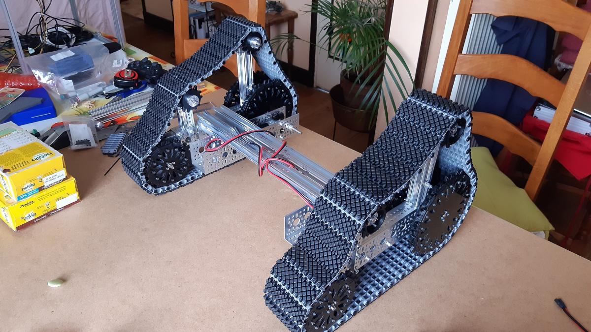

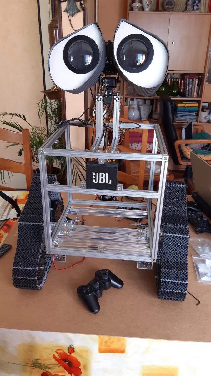

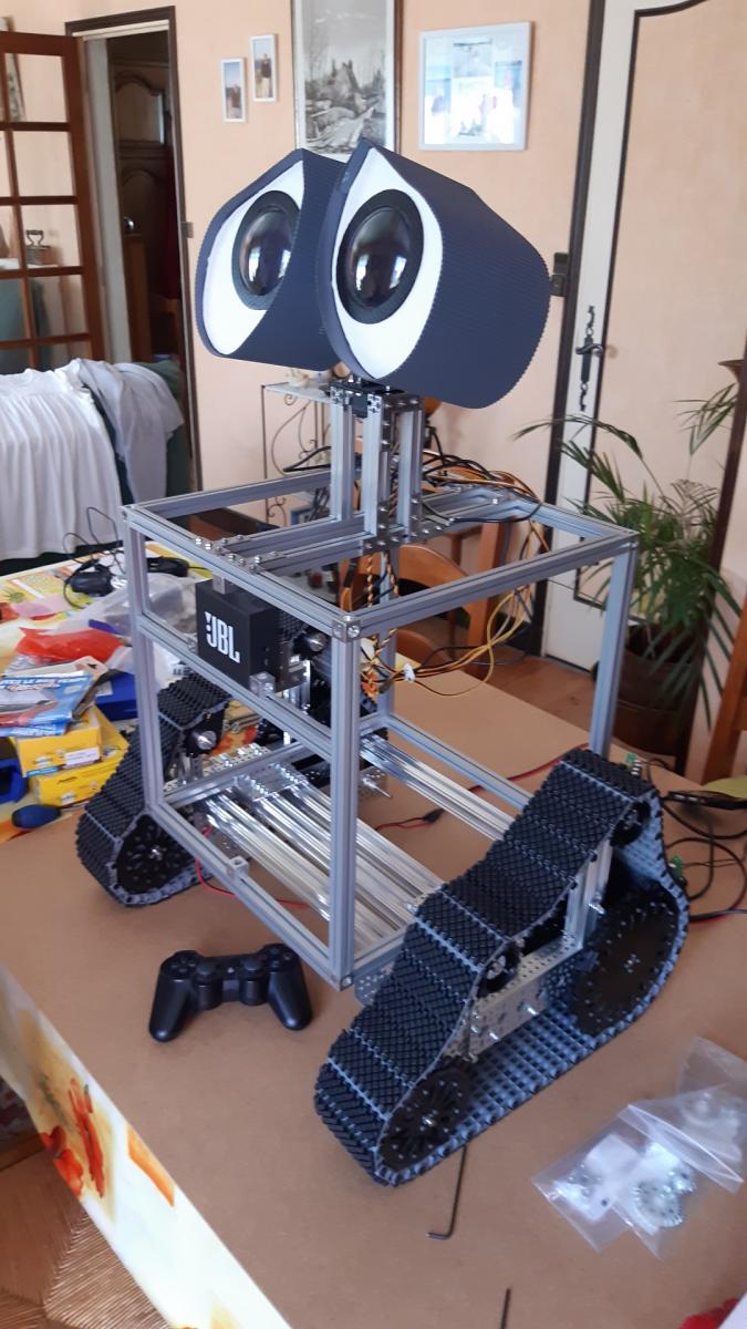

En attendant, quelques photos du chassis avec le corps :

Quand tu tournes sur place, les 2 chenilles doivent tourner simultanément en sens inverse. Si seulement une seule chenille tourne, alors oui, les frottements sur l'autre chenille sont très importants.
Pour faire un test, un tendeur, avec un rappel avec un élastique devrait déjà te donner une idée de l'efficacité du mécanisme.
si tu parles des entretoises, elles n'ont pas à avoir de vis.
une truc fait au pif pour l'exemple :
les deux pièces vertes sont des entretoises, en temps normal elles ne servent à rien,
mais si le pignon venait à se déplacer, elles l’empêcheraient d'aller frotter sur les tôles rouges
si la vis du pignon se déserre, ça ne fonctionnera plus, mais au moins ça limitera la casse. et si tout l'axe se décale, ça sert de butée.
On utilise du PEHD car il a un très bon coefficient de glissement, et c'est un matière tendre, donc elle s'usera en premier.

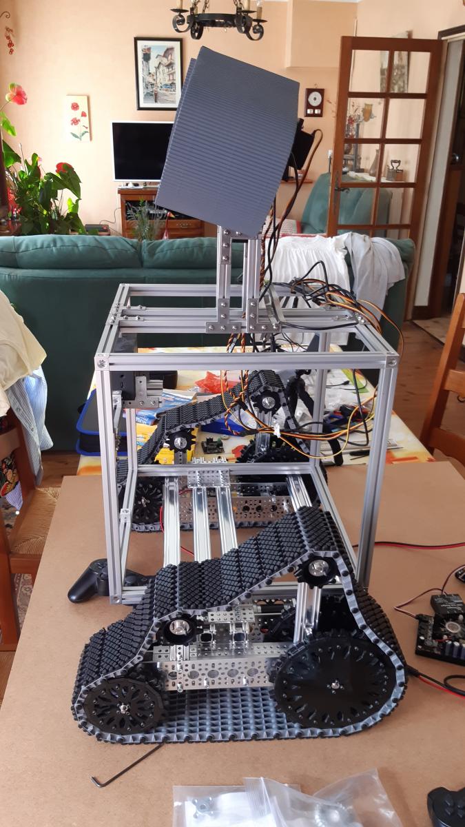

Une petite vidéo racontant l'histoire "romancée" de la conception du système de chenilles. Pour être honnête, j'ai mis largement plus de temps à faire la vidéo (capture, montage, ...) que concevoir et monter le châssis  :D
Et quelques photos au passage :
20200720_114003_r.jpg 20200725_175817_r.jpg 20200725_175900_r.jpg 20200725_175920_r.jpg 20200725_182014_r.jpg 20200726_110910_r.jpg 20200726_180640_r.jpg 20200726_180650_r.jpg
