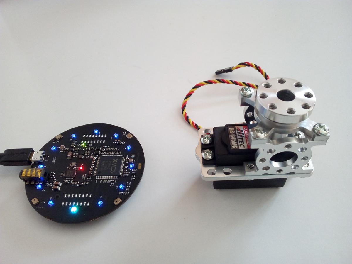

Un nouveau post pour de nouvelles fonctionnalités. Cela fait déjà quelques semaines qu'elles sont en place mais je n'ai fait la vidéo de présentation que ce week-end.
Tout d'abord, en plus d'être contrôlable par l'intermédiaire d'une application Web (depuis déjà quelques années), Wall-E est maintenant pilotable à distance en Bluetooth grâce à une manette PS3. Pour cela, j'ai développé une surcouche à une librairie JAVA existante. Ainsi, je peux contrôler les mouvements du cou et des yeux (pour l'instant), régler la vitesse de ces mouvements en utilisant les joysticks analogiques, lui faire dire "Bonjour" (il reste poli  ^_^). Un peu plus de détails sur ce développement sur mon blog. Bien sûr, voici la petite vidéo de présentation qui va avec :
Sinon, voici les 2 autres nouveautés :
- à gauche, une carte Respeaker qui est un microphone evolué (qui contient en fait 4 micro) et qui permet notamment de localiser d'où provient le son. Pour ce périphérique, j'ai également développé une librairie en JAVA pour accéder aux différentes infos que fournit ce périphérique au travers de l'USB. Pour ceux que ça intéresse, le code source est disponible sur GitHub.
- à droite, un support pour servo-moteur afin d'essayer de stabiliser le cou qui tremble beaucoup selon les mouvements (cf posts précédents). Malheureusement, les trous pour les vis ne sont pas compatibles entre eux (Actobotics vs Lynxmotion)  :dash2: Il va sûrement falloir que je perce !!! :skull:
