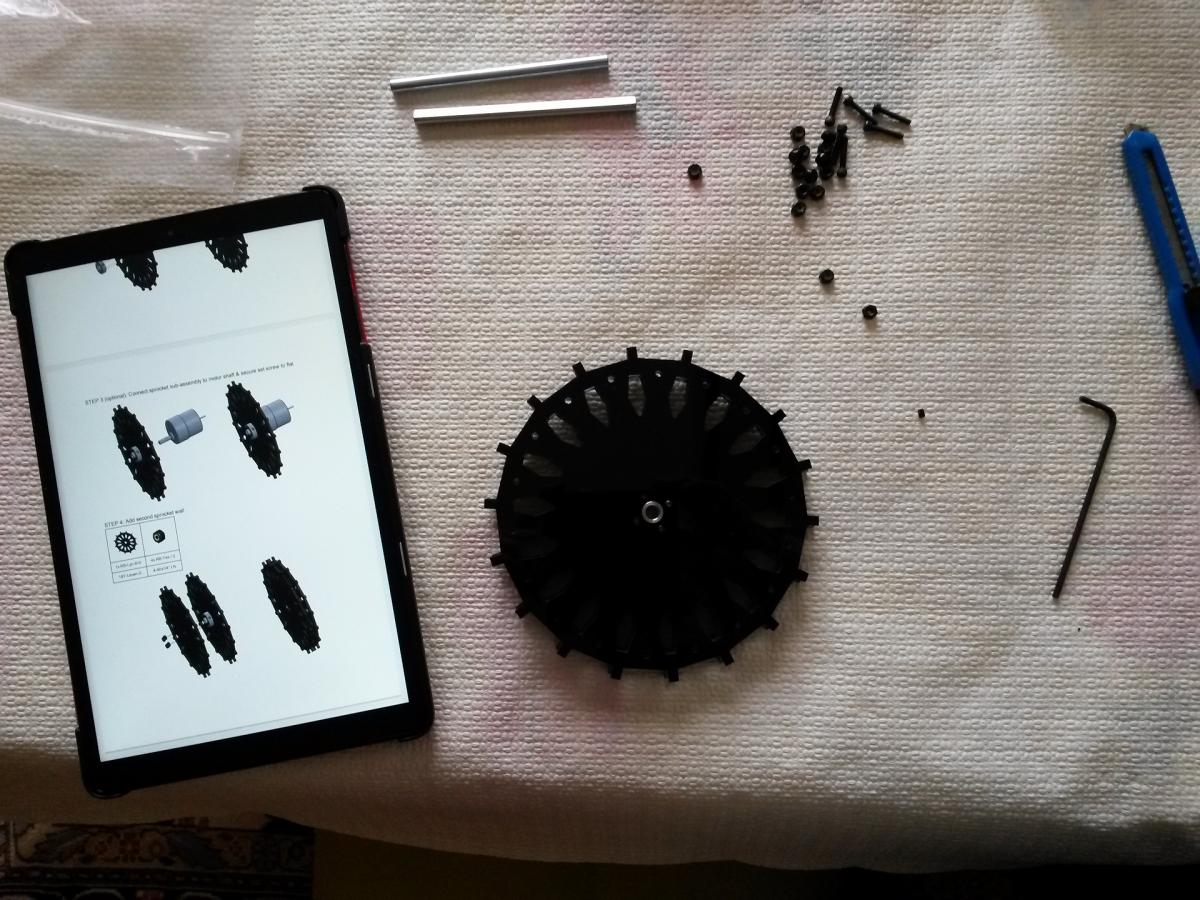

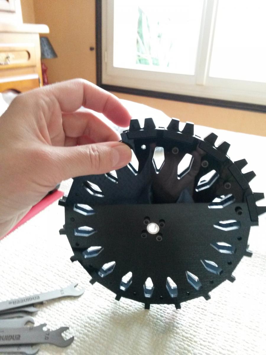

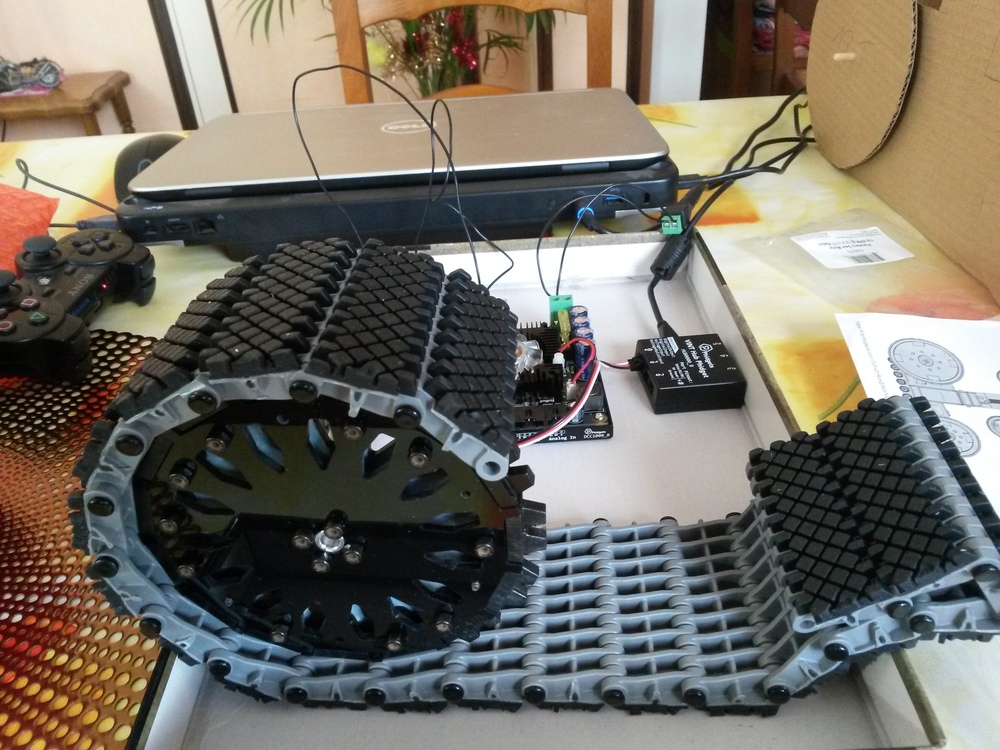

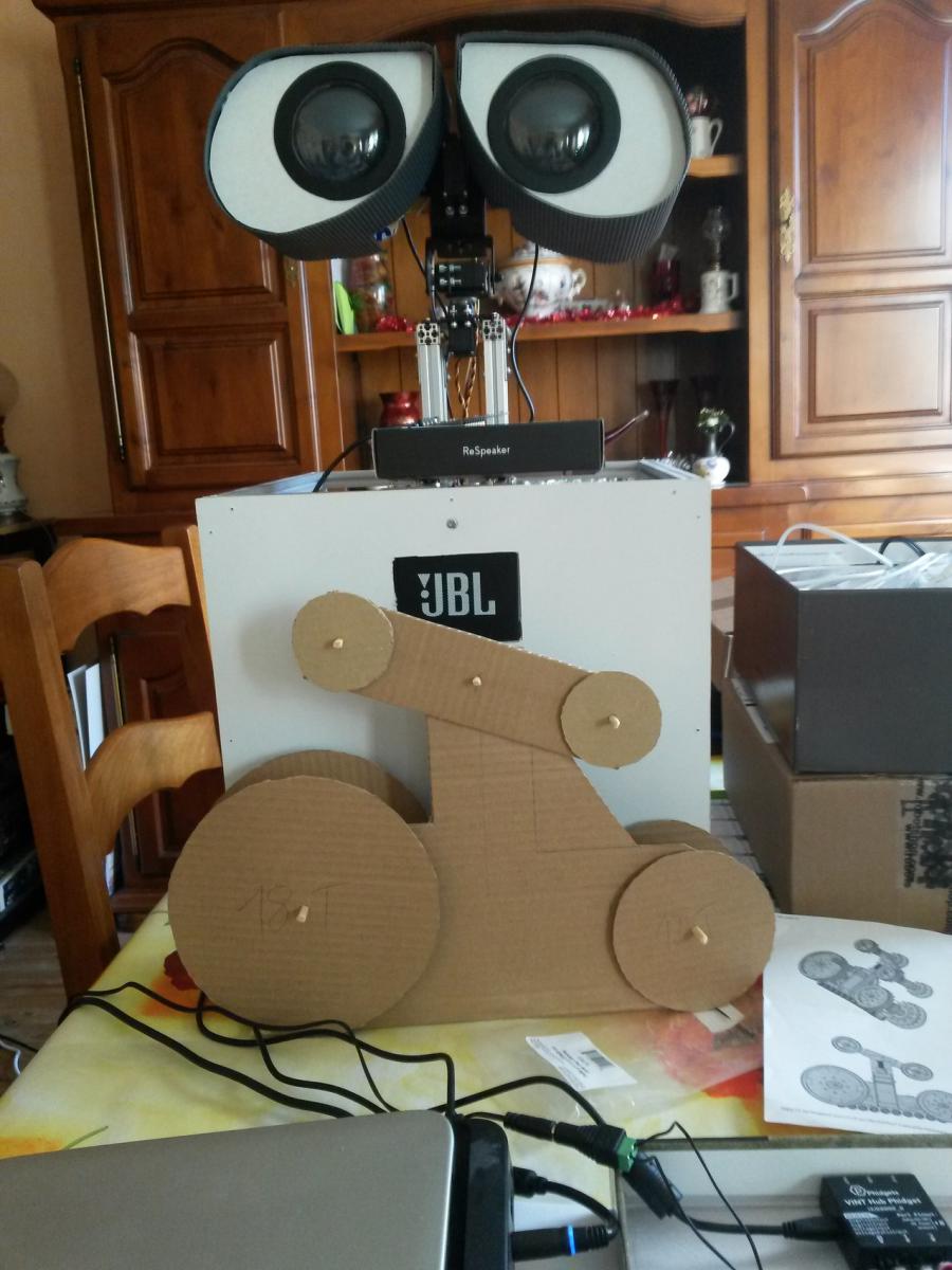

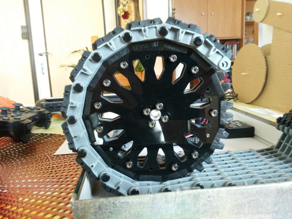

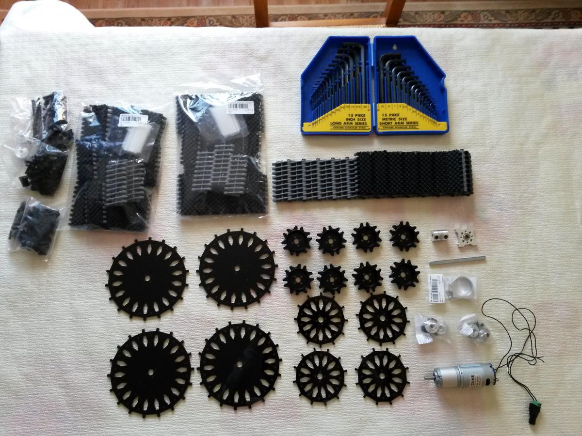

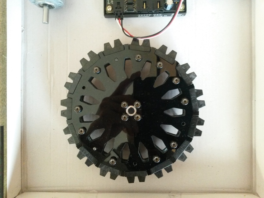

Depuis quelques semaines, je me suis attaqué au système de déplacement : comme convenu, je me suis tourné vers les chenilles. J'ai choisi le système modulaire de Lynxmotion avec leurs roues à pignons.
Pour choisir la bonne taille des roues, j'ai découpé un gabarit pour me faire une idée de la dimension du système par rapport au reste du corps.
Histoire de ne pas trop faire mal au porte-monnaie et m'assurer que je ne fait pas fausse route, j'ai commandé que le nécessaire pour faire un seul côté. Et encore, je n'ai rien prévu pour assembler tout ça  :ignat_02:  (je sens que je vais devoir me tourner vers le découpage laser pour avoir des pièces sur-mesure).

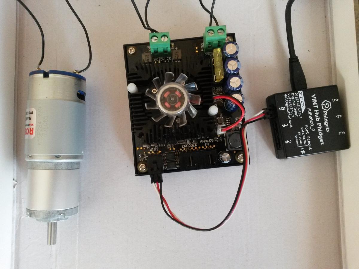

J'ai reçu le moteur CC dont j'avais parlé précédemment (12V - 118 RPM - 69Kg-cm) ainsi que le contrôleur Phidgets et une partie des chenilles. Grâce aux vacances, j'ai pu programmer la conduite différentielle, le tout contrôlé avec la manette PS3. J'ai fait quelques tests (avec qu'un seul moteur, on ne se moque pas :ignat_02:) et sur le principe, ça fonctionne.
imageedit_3_3500733483.jpg imageedit_2_2132099480.jpg imageedit_8_2440681737.jpg imageedit_6_6749004471.jpg

#69 Oracid
Posté 31 décembre 2019 - 01:48
Joli barbotin !
Bravo, continue !

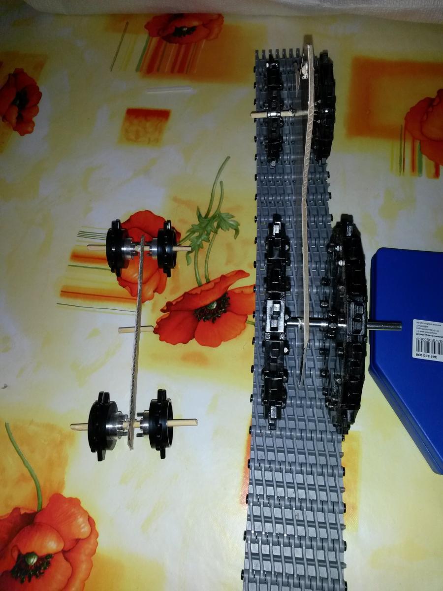

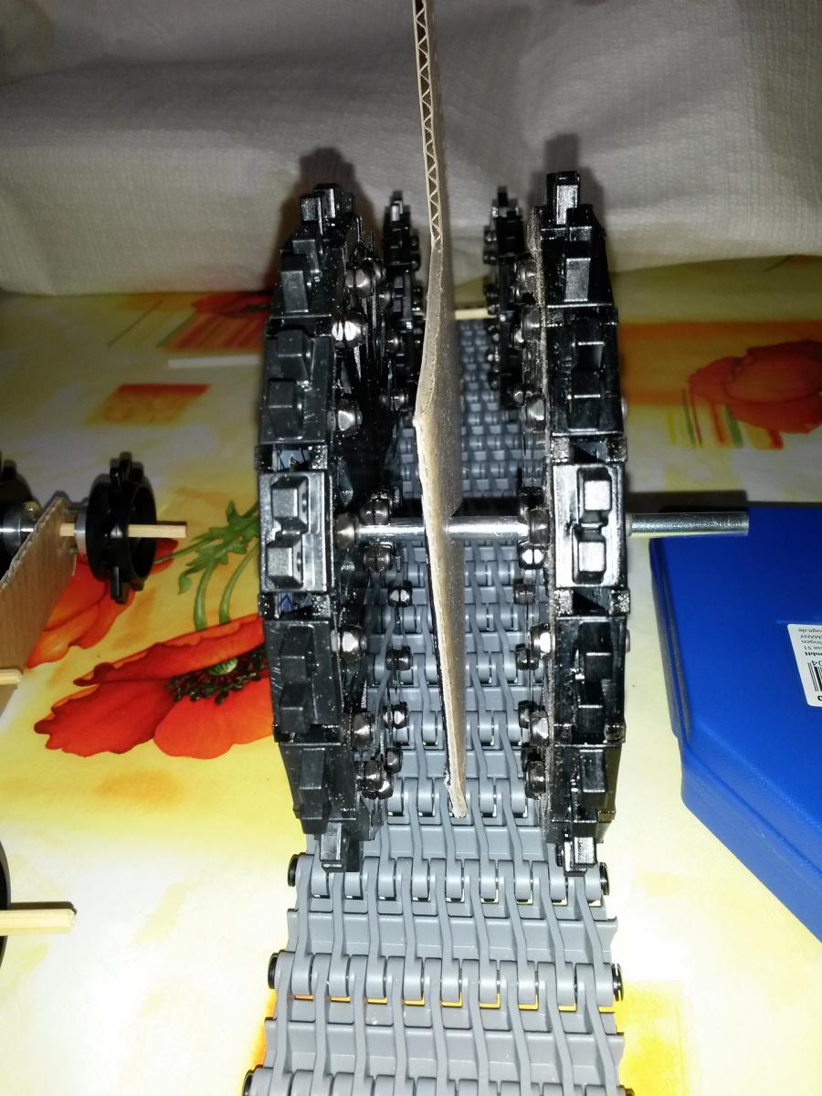

Posté 19 janvier 2020 - 06:36

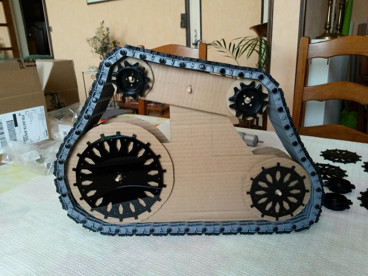

Après un mois d'tente, j'ai enfin reçu ma commande. Voici donc les roues à pignons (ou plutôt barbotins  ;)) ainsi que le reste des chenilles. Je me suis amusé à les installé sur le prototype en carton pour voir ce que ça donne : je trouve que ça ne rend pas trop mal. Reste à trouver les bonnes pièces pour la structure qui va relier tout ça.
A bientôt pour la suite.

#71 levend
  • 5 750 messages
Posté 19 janvier 2020 - 08:12
J'aime bien c'est sympa.
C'est du Lynxmotion ? tes chenilles mesure combien de large ?
#72 Hologram
Hologram
  • 64 messages
Posté 19 janvier 2020 - 09:04
Oui, c'est bien des chenilles Lynxmotion en 3". C'est un peu étroit par rapport à l'échelle mais ça devrait le faire. De toute façon, il n'y a pas plus large.
Les barbotins, c'est aussi Lynxmotion.

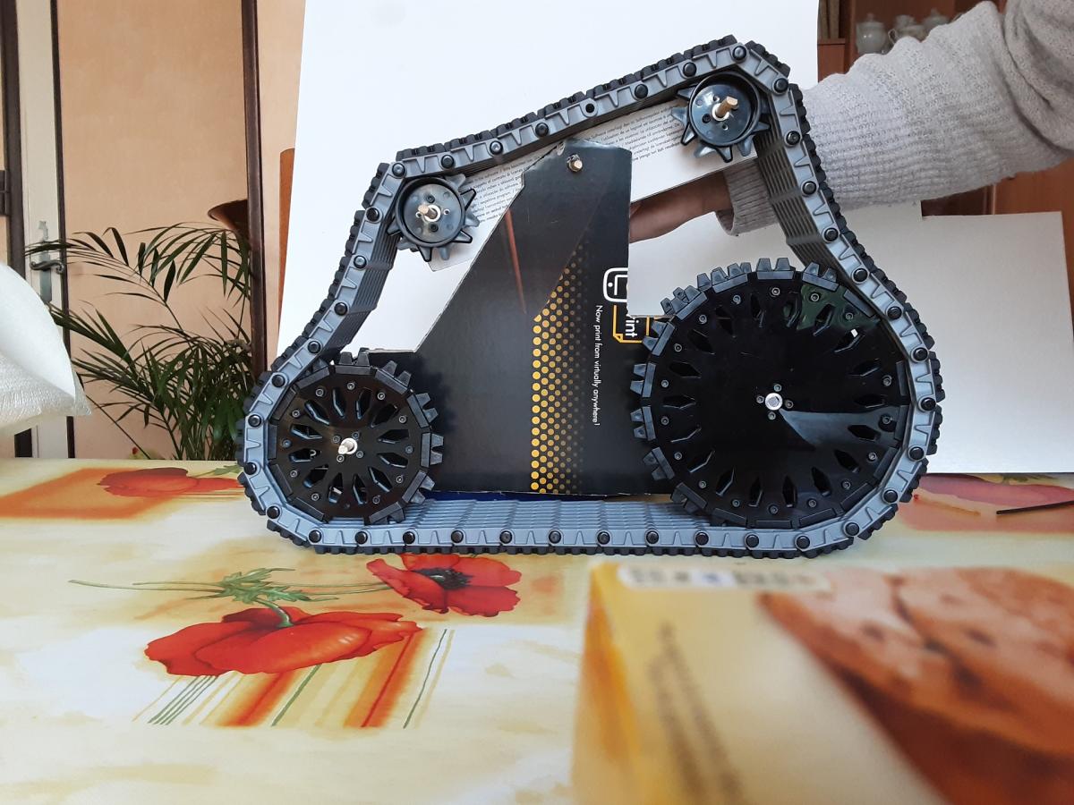

Posté 26 janvier 2020 - 11:51
Voici en photos et en vidéo les premiers tests du système de chenilles. Ca tient comme ça peut avec le carton et les baguettes, mais ça tient !   :D Pour la vraie structure, il faudra sûrement que j'ajuste au millimètre (axes, positions, ...) pour que ça soit moins lache.
