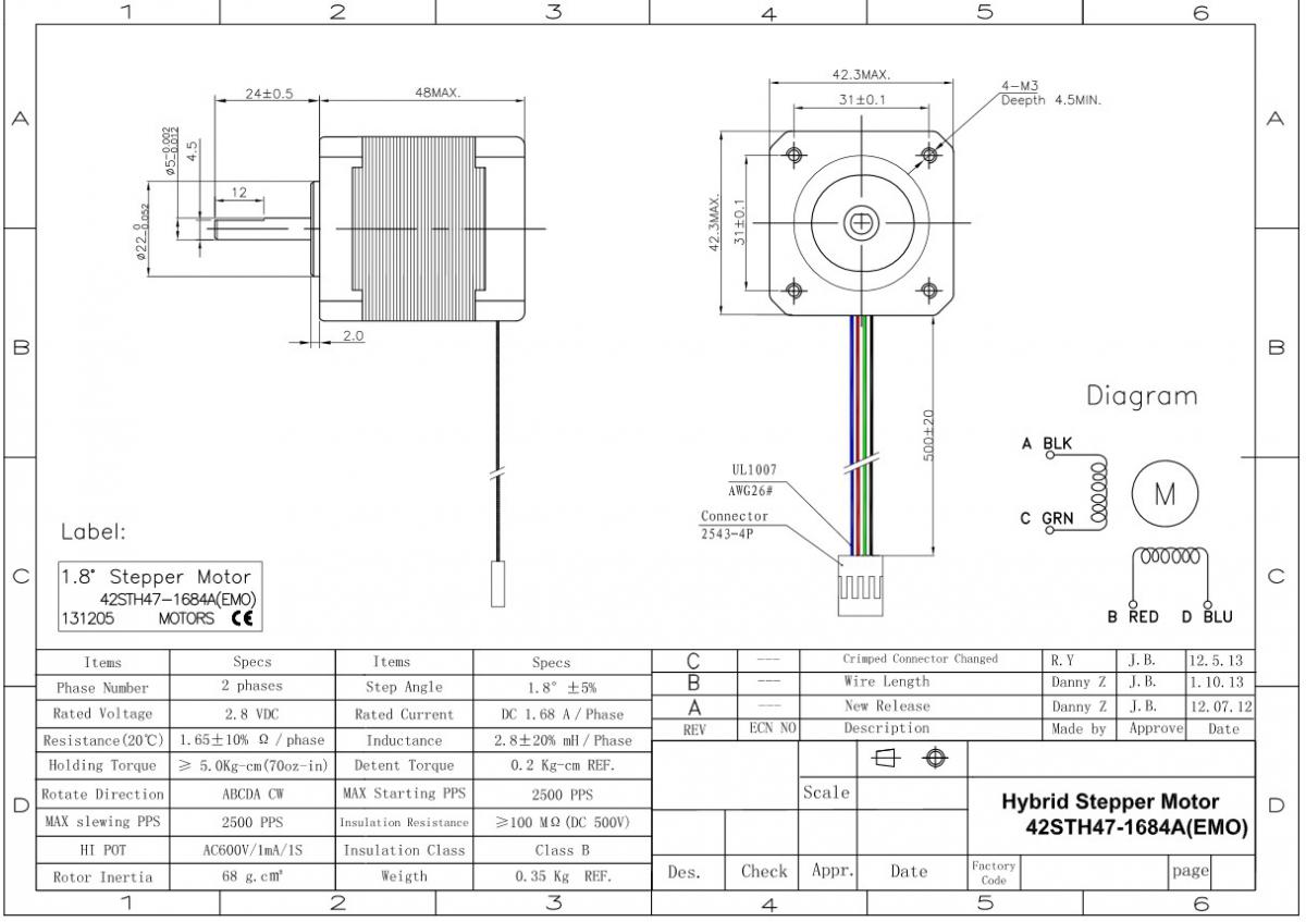

J'ai mis ci-dessous les caractéristiques de mon moteur.
Je comprends bien qu'on ne puisse pas donner de réponse fixée d'avance, mais est-ce que je pourrai tout de même avoir une valeur de "setMaxSpeed" de base pour démarrer ?
Merci.
#11 Melmet
  • 1 527 messages
Posté 18 septembre 2018 - 17:39
Sans être affirmatif , mais tu as 2500pps (Pas Par Seconde) comme indice
