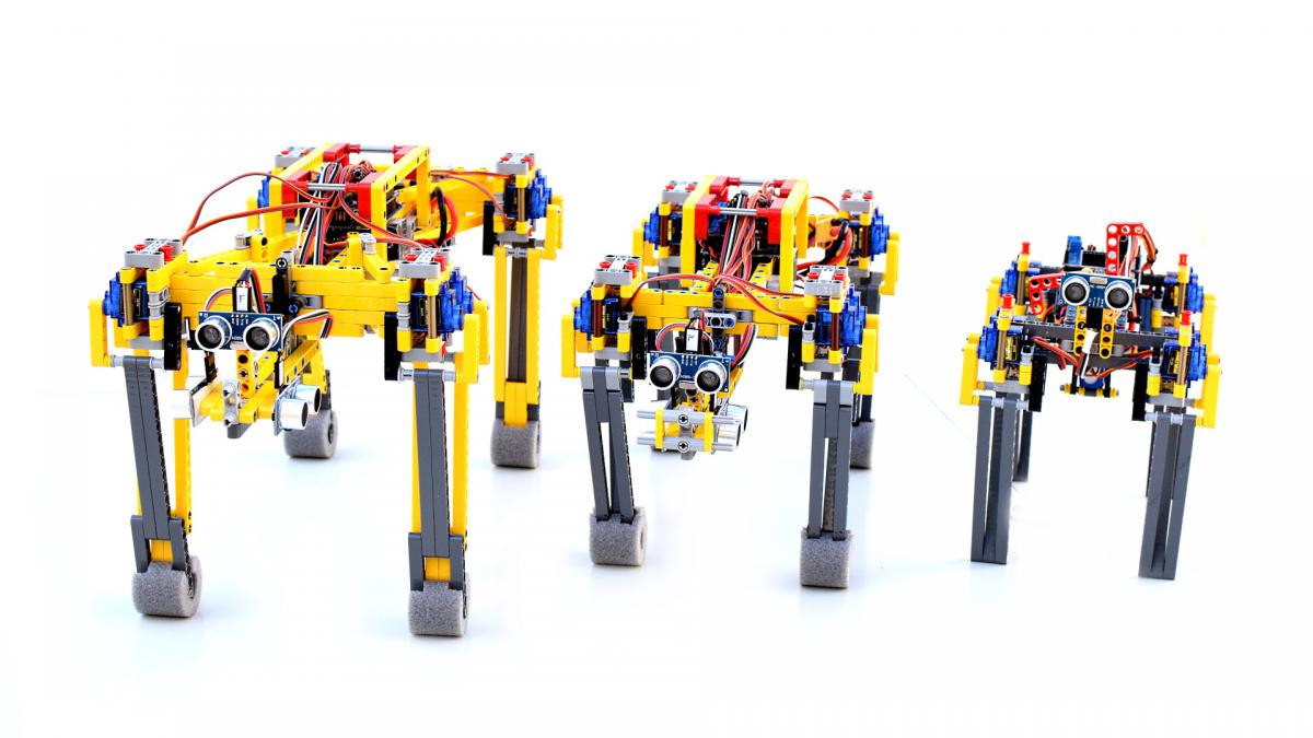

Et bien, j'ai craqué ! J'ai fait une version encore plus grosse.
Cette nouvelle version fonctionne très bien et je l'emmènerai sans doute également à Toulouse.
Là, j'ai atteint une dimension que je n'aurais jamais espérée.
Il est peut-être moins agile, à voir, je n'ai pas fini les tests.
Jusqu'où, ces petits servos peuvent ils tenir !? Je n'en reviens pas.
A droite, FBQv1 que l'on peut voir dans cette vidéo, https://www.robot-ma...rquad/?p=104639
Au centre, FBQv2. La version pour Toulouse que l'on peut voir ici, https://www.robot-ma...rquad/?p=105188
A gauche, FBQv3. La dernière version que j'aimerais bien également emmener à Toulouse.
Caractéristiques :
- structure en poutres Lego
- microcontrôleur Arduino Uno avec Shield Uno R3 V5.0
- 8 servos SG90
- batterie LiPo 2S 2200mAh
- alimentation UBEC 5V 7A
- 3 capteurs à ultrasons HC-SR04. Avant, gauche, droite.
- Boom stopper 2A.
- bouton Start
- arrêt avec bouton de Reset
- chaussons amortisseur
- dimensions:
hauteur hors tout 25cm
longueur hors tout 45cm, chassis 36cm
largeur 22cm
hauteur au garrot 195mm (axe des servos)
poids 830g

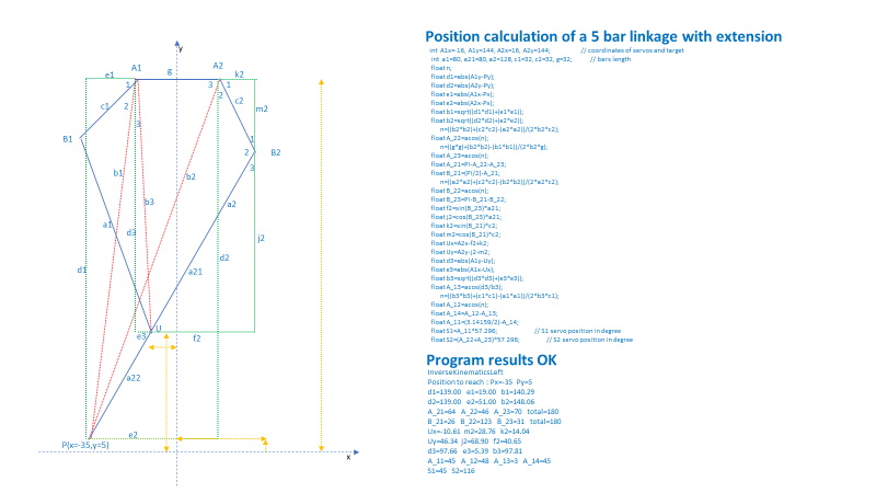

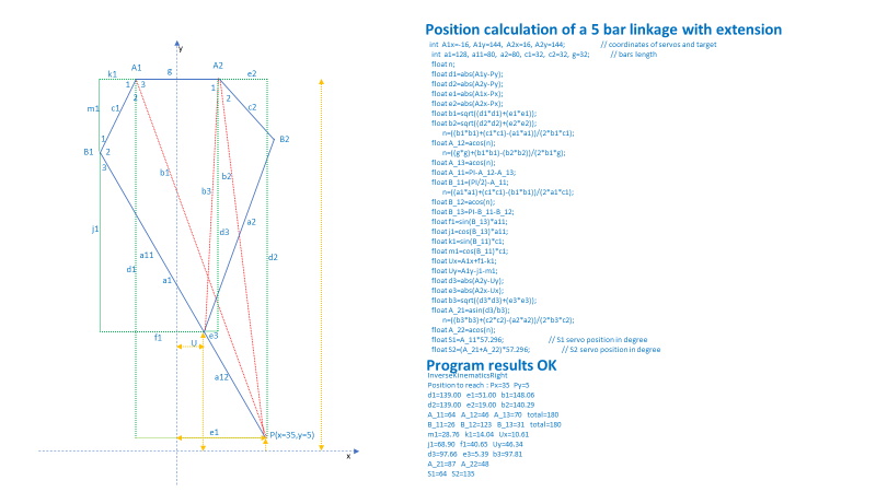

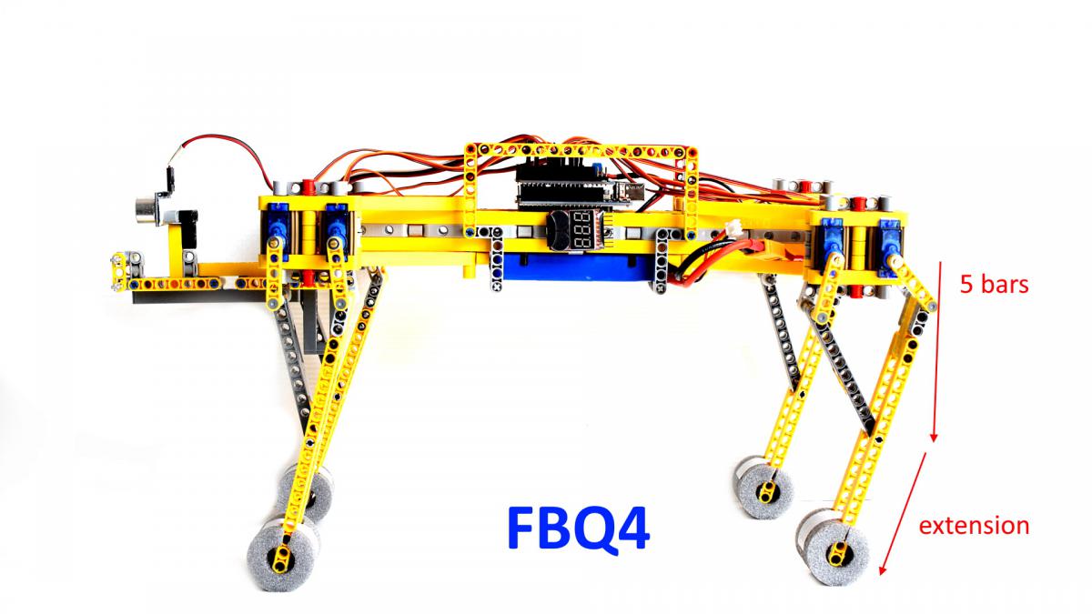

FBQ4 est la dernière version de mon quadrupède.
Sa particularité est que le mouvement à 5 barres est muni d'une extension. L'objectif était de se rapprocher du réel biologique.
Cela fait environ un mois que j'y travaille et le résultat ne me satisfait pas.
Si l'on juge de son allure séparément, elle semble correcte, mais si on la compare simultanément à l'allure du FBQ3, la version précédente, alors elle apparait nettement moins naturelle.
Est ce que cette configuration possède un avantage ? Je l'ignore. En tout cas, je ne suis pas parvenu à le mettre en évidence.
De plus, cette configuration présente une asymétrie gauche, droite. Cela est dû aux moteurs des servos dont la rotation ne peut être inversée.
Il est donc nécessaire d'avoir 2 versions de calcul, différentes. Une pour les pattes droites, et une autre pour les pattes gauches.
De plus, les calculs sont plus compliqués que pour un 5 barres classique.
Je ne poursuivrai pas dans voie et vais donc tenter d'améliorer le mécanisme des 5 barres ou m'orienter vers un autre mécanisme.

#50 Oracid
Posté 29 octobre 2019 - 14:51
Je ne comprends pas cette remarque, ne s'agit il pas d'un problème de calibration de servomoteur ?
Non.
Si tu regardes une voiture qui avance de droite à gauche, coté conducteur. La roue avant tourne dans le sens inverse des aiguilles d'une montre.
Si tu regardes la même voiture coté passager, la roue tourne dans le sens des aiguilles d'une montre.
Lorsque, par exemple, tu construis un char, tu associes un moteur à la chenille gauche, et un moteur à la chenille droite, mais en inversant la polarité de ce dernier.
Sinon, le char va tourner sur place.
Ici, c'est le même problème.
Avec un mécanisme à 5 barres symétrique, cela ne se voit pas. A condition que le mouvement soit symétrique par rapport à un axe vertical passant entre les 2 servos.
Dans cette nouvelle configuration, l'extension détruit la symétrie des pattes.
Si tu regardes le quadrupède coté conducteur, les 2 servos vont de 0° à 180°, de gauche à droite.
Si tu regardes le quadrupède coté passager, les 2 servos vont également de 0° à 180°, de gauche à droite. Ce qui n'est pas bon. Ils devraient aller de 0° à 180°, mais de droite à gauche.
C'est vrai que c'est une prise de tête, cette affaire.
J'ai pas mal bossé sur tout ça. Voici un fichier pdf avec mes tests.
Le fichier d'origine est un PowerPoint où on peut tracer des segments d'une longueur donnée avec un angle donné.
J'ai donc vérifié que les valeurs résultant de mon programme correspondaient bien aux valeurs données par PowerPoint.
Notez que les calculs sont différents en fonction du coté.
