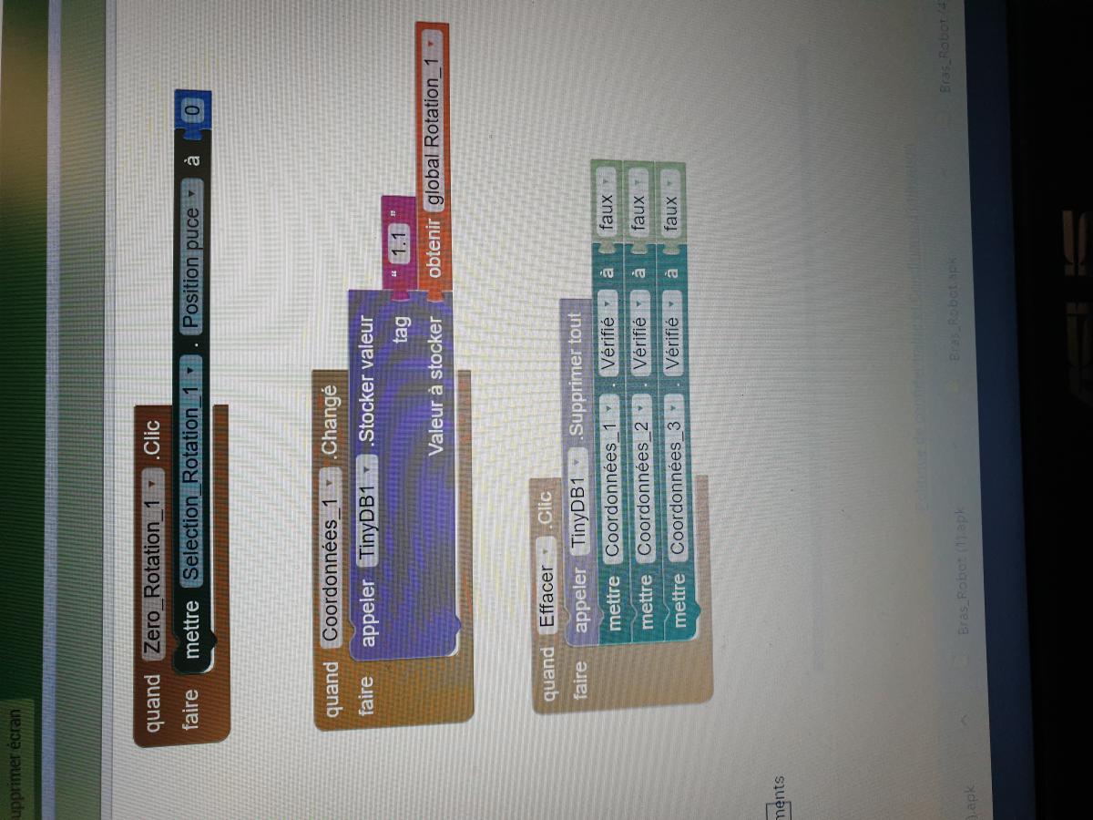

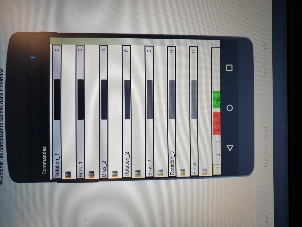

Voila j'ai fait ca sous forme de case à cocher..
Quand je coche la case 1 j'enregistre toutes les coordonnées sous forme de tag avec TinyDb pareil quand j'ai choisi les autres coordonnées avec les sliders je coche la case 2 pareil pour la numero 3. Quand je clic sur effacer il vide le cache et decoche toutes les 3 cases... C'est le bouton play qui me pose des doute... Quand je clic dessus j'envoie la trame...
Cela veut dire que je dois tout le temps entrer les coordonnées sur les 3 cases sinon j'aurais des trous dans ma trame ? Cela pose problème d'avoir 3 coordonnées dans la trame pour le code sur l'arduino déjà que suis pas super fort en soft ?
Je pourais faire 3 trames différentes selon les cases que j'aurais coché sur l'appli mais après comment faire lors de la lectures sur l'arduino vu que la trame aura une longueur variable ?

J'ai commencé l'appli je voudrais pouvoir enregistrer différentes coordonnées avec l'aide des slider pour créer des séquences et choisir le nombre de fois ou jouer la séquence
Tu peux me donner des pistes stp ?
Il faut stocker les differentes coordonnées mais comment faire au niveau des trames ?
Les trames tu peux les stocker dans une variable tout simplement ou alors les écrire dans un fichier txt pour les récupérer plus tard.

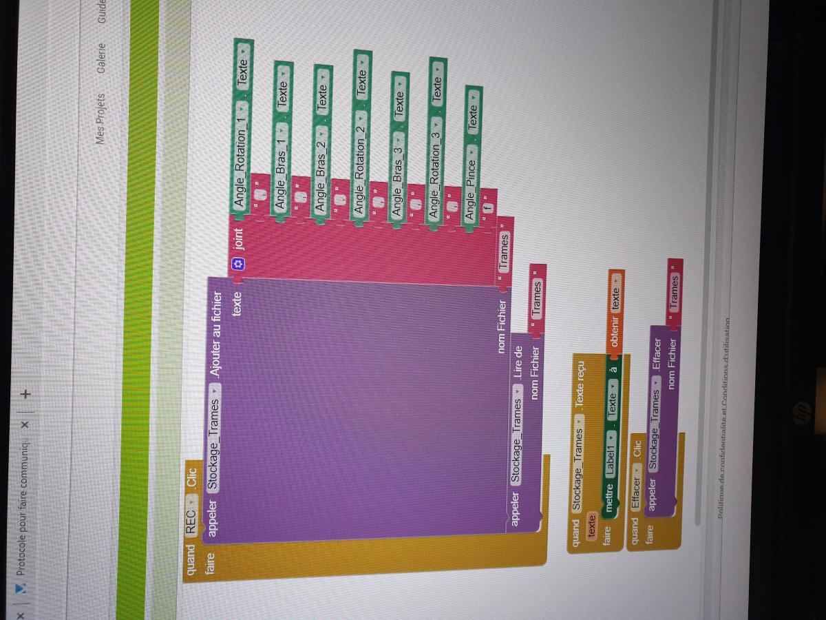

J'enregistre des suites de trames dans un fichier texte que j'ouvre par la suite en définissant le nombre de répétition.
Essayes de les enregistrer pour commencer.
Il faut que tu te tourne vers la Cinématique inverse pour comprendre tous ça.
Je te laisse étudier ce cours, c'est avec celui-ci que j'ai tous appris : http://www.mon-club-elec.fr/mes_docs/math/bras_5_servos/math_bras_5_servos.pdf
C'est fait je peux enregistrer toutes les coordonnées avec TinyDb ...
J'ai un stockage de 3 jeu de postions pour tous les axes
Mais je peux le faire sur un fichier texte aussi comme ca j'apprend
Par contre tu stock toutes les valeurs dans un seul fichier à la suite ou alors chaque jeu de coordonnées dans un fichier distinct ?
Il faut separer les valeures avec une virgule ?
C'est surtout pour l'envoie que ca pose problème admettons que une fois tu stock 4 mouvement et la fois d'après que 2 comment adapter la trame ?

Ma trame comporte à chaque fois les coordonnées de tous les axes.
Par exemple : 36,54,0,0,24,180,f
36 = Rotation 1
54 = Bras 1
0 = Bras 2
0 = Rotation 2
24 = Bras 3
180 = Position Servo moteur pince
f = fin de trame
Je les stocks dans un fichier texte, à la suite.
L'application se charge de couper les trames à chaque "f" pour avoir "un paquet de coordonnées"

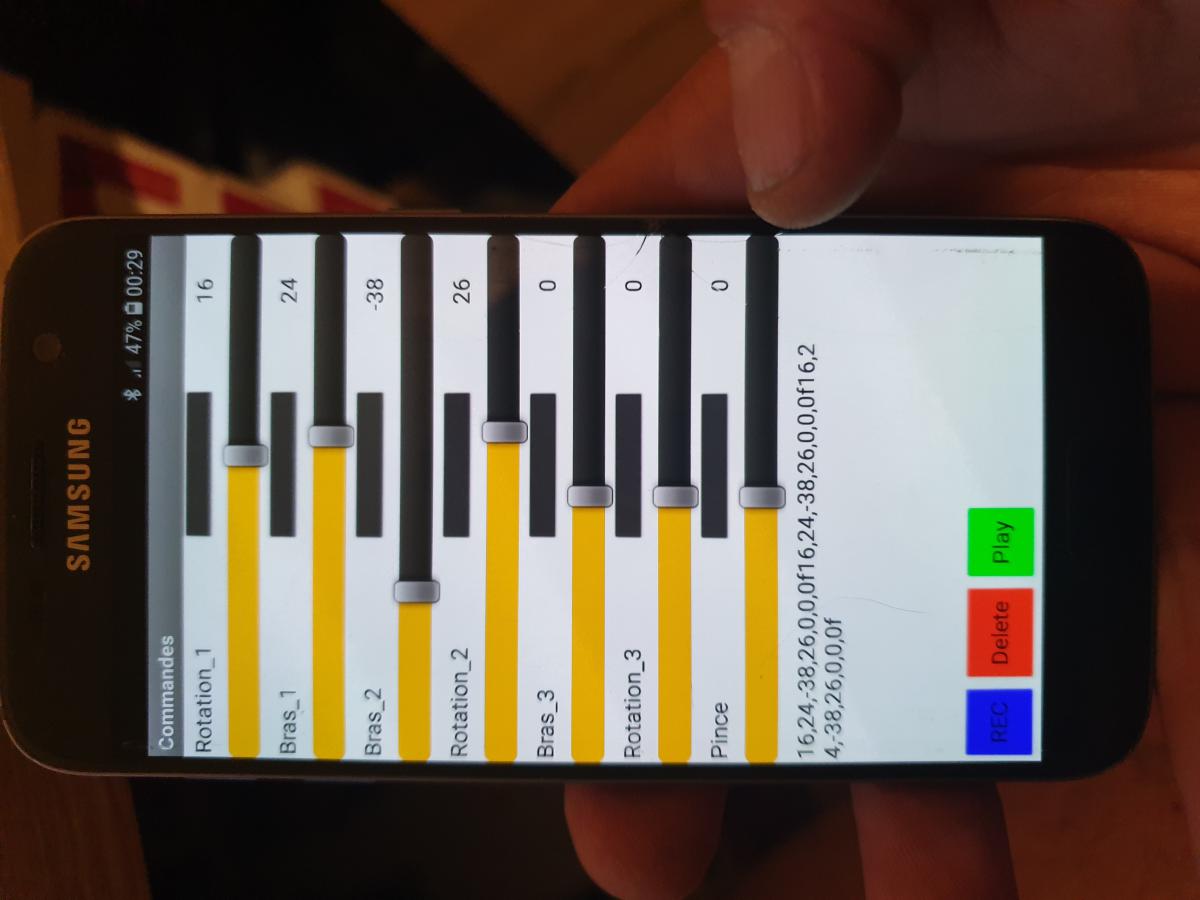

Bien comme ca je n'aurait besoin que d'un seul bouton pour enregistrer alors que avant je devais faire avec les cases à cocher... je fais ca demain et je vais essayer de trouver comment gerer3les decoupages au f et gérer les repetition des séquences
36 = Rotation 1
54 = Bras 1
0 = Bras 2
0 = Rotation 2
24 = Bras 3
f = fin de trame

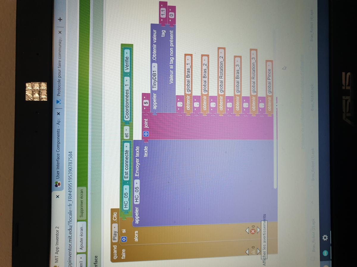

36 = Rotation 1
54 = Bras 1
0 = Bras 2
0 = Rotation 2
24 = Bras 3
f = fin de trame
Voila c'est fait par contre impossible de rentrer les variables que j'avais attribué au valeur du slider j'ai du rentrer le texte directement dans le fichier de stockage
Par contre je galère pour la suite cad comment séparer, récupérer, choisir le nombre de fois à repeter la séquence et envoyer par bluetooth chaque trame
Il me semble que je remet le texte dans une variable que je divise ensuite en liste à tous les "f".

J'utilise "Fichier" de l'onglet Stockage.
Oui tout les calculs sont fait directement sur l'arduino.
Oui effectivement j'ai vu la fonction diviser du texte mais quand j'enregistre plusieures coordonnées dans mon fichier texte et que je divise ce texte j'obtient tout à la suite entre parenthèse avec des virgules mais je ne parvient pas vraiment à isoler les trames les une des autres
