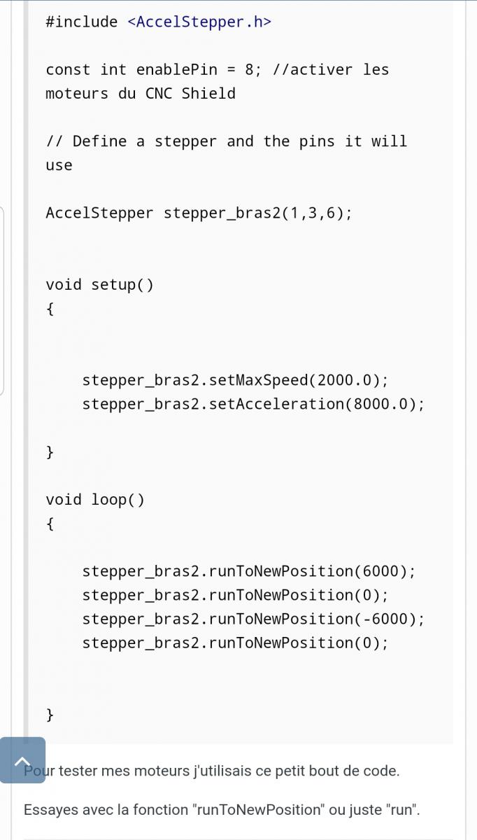

#90 Vinchator
Vinchator
  • 210 messages
  • Location:Swiss
  • Interests:Bidouillage
Posté 12 décembre 2019 - 11:10
Voila le bout de code en question pour tester...
Ca a bien fonctionné pour moi et ca ma permis de me rendre compte que mes drivers étaient sous dimensionnés

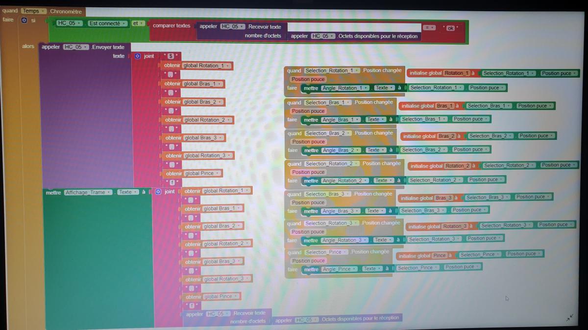

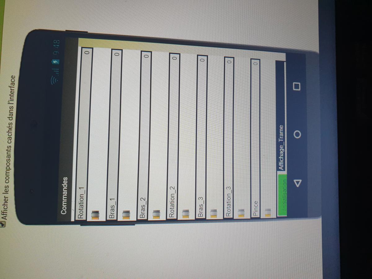

#100 Vinchator
Vinchator
  • 210 messages
  • Location:Swiss
Posté 14 décembre 2019 - 02:01
Non vas y, mais il va falloir adapter en fonction des composants que tu utilises.
J'ai commencé l'appli je voudrais pouvoir enregistrer différentes coordonnées avec l'aide des slider pour créer des séquences et choisir le nombre de fois ou jouer la séquence
Tu peux me donner des pistes stp ?
Il faut stocker les differentes coordonnées mais comment faire au niveau des trames ?
