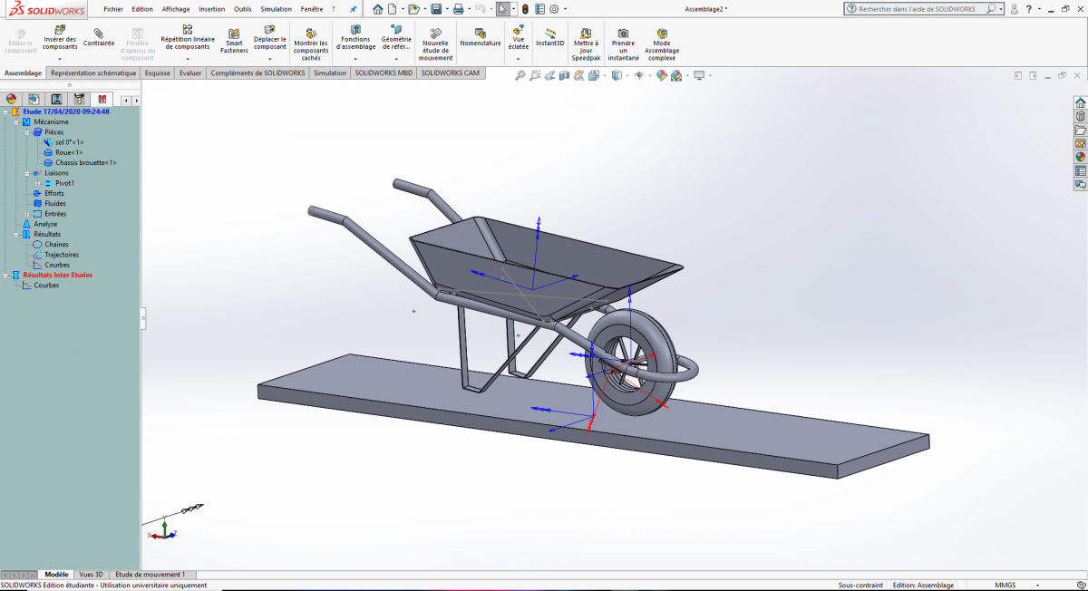

Bonjour je me permet de vous demandez votre aide sur Solidworks et plus particulièrement Meca 3D.
J'ai modélisé une brouette. Une fois sur Meca 3D j'ai des soucis : mon objectif déterminer l'effort pour faire avancer la brouette à une vitesse de 1.1m/s ( les conditions sont une masse totale de 55kg sur un sol de 0° puis 20° ).

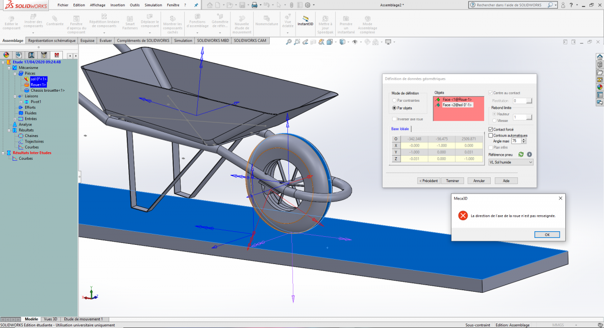

Premièrement lors de la réalisation d'une liaison pneu entre la roue et le sol cela ne fonctionne pas, comment doit je créer cette liaison ? ( comment définir la direction de l'axe de la roue )
Par la suite comment déterminer l'effort recherché, quelles sont les choses à faire pour y arriver, quel style d'étude faire ( géométrique, dynamique .... ), comment mettre les efforts ?
Je vous remercie et reste à disposition. Louis
