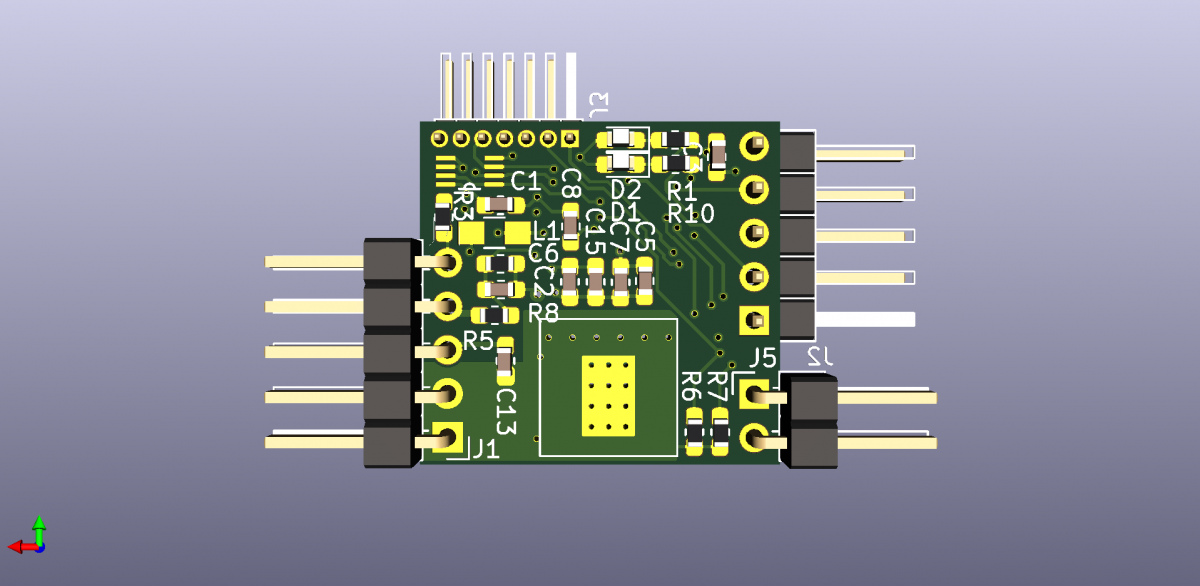

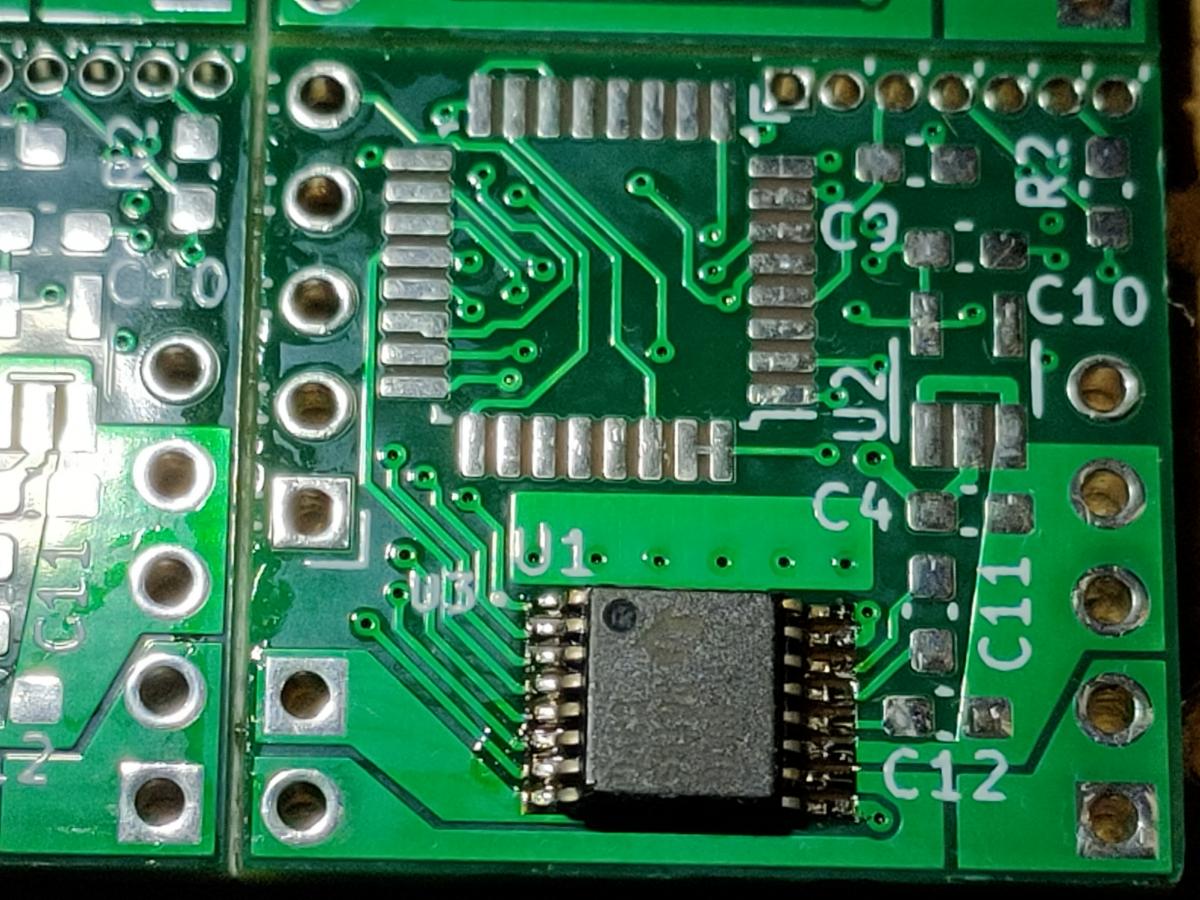

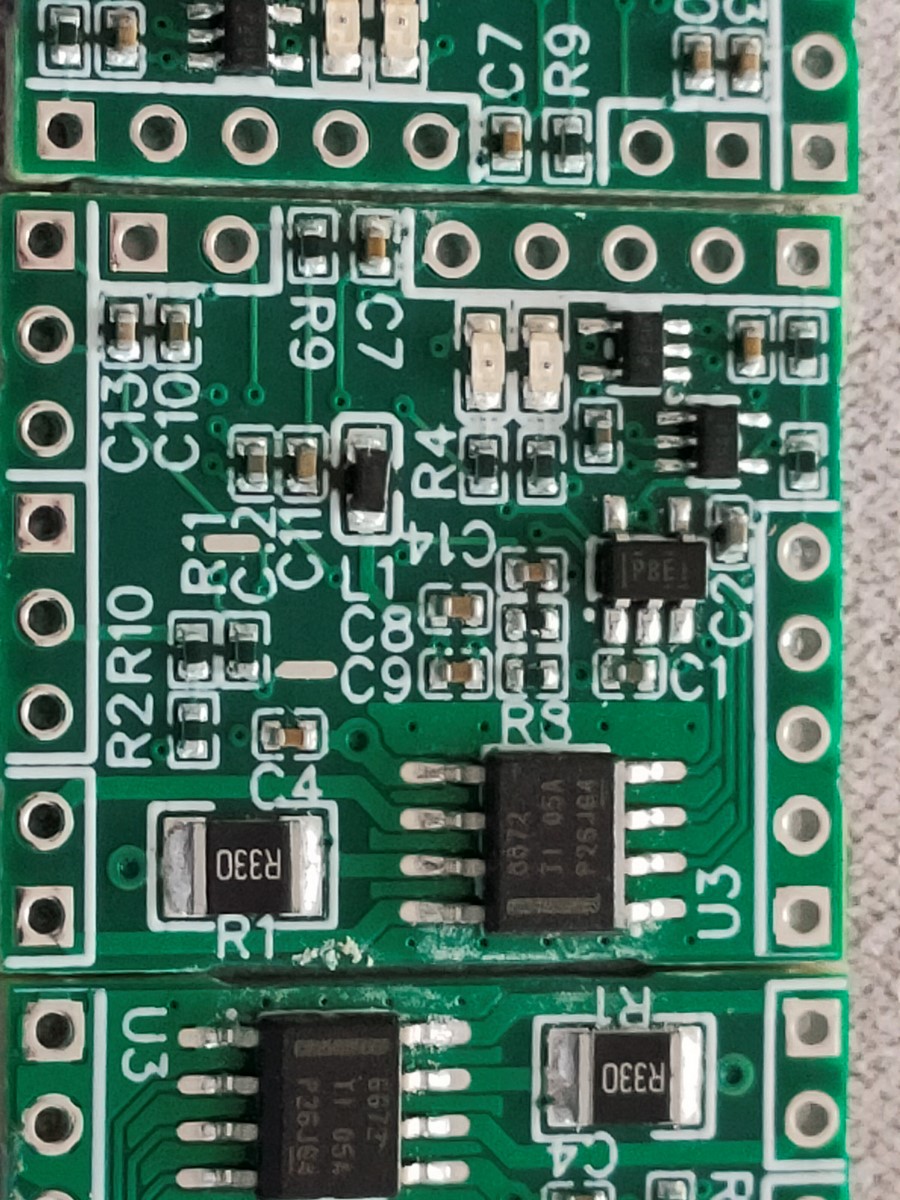

En effet, coté TOP, le boitier à 32 broches est une STM32G4.
Du même coté, le petit boitier est un LDO 3.3V 150mA.
L'autre petit boitier se trouve sur le coté BOTTOM (en haut à gauche). Oui, c'est un buffer qui combine les signaux RX et TX de l'UART du STM32 vers un seul et même signal en entrée/sortie de la carte (bus half-duplex). L'idée est de conserver un raccordement en cordon à 3 fils entre les servos et la carte 'maitre' (Arduino ou autre).
Enfin, il y a le driver moteur dont le modèle 3D n'est pas disponible dans ma version de Kicad, et donc il n'apparait pas. C'est un boitier à 16 broches et un pad thermique. Le pad thermique est raccordé aux broches de masse à l'intérieur du circuit intégré. Au niveau du schéma, le pad thermique est représenté par la broche n°17 (des fois il s'appelle EP, comme Exposed Pad, et c'est plus clair qu'un numéro de  broche).
Pour la sérigraphie, j'avoue que sur une petite carte comme ca, c'est pas facile de trouver une place et je n'ai pas passé beaucoup de temps. C'est effectivement U3 qui devrait se trouver à coté du driver moteur ! Je ferai mieux la prochaine fois. Quand je soude une carte, je regarde le placement des composants sous Kicad et je ne me fie pas trop à la sérigraphie.
Pour souder la carte au four à refusion, il faut appliquer de la pate à braser sur le PCB, sur les pads, et poser les composants sur la pate et cuire la carte au four avec le profil de température qui va bien (ca peut etre dans une four traditionnel ordinaire couplé à un thermostat adapté à la refusion). Le fournisseur de PCB propose la fourniture des pochoirs TOP et BOTTOM (feuilles métalliques percées à l'endroit des pads) en plus du PCB.

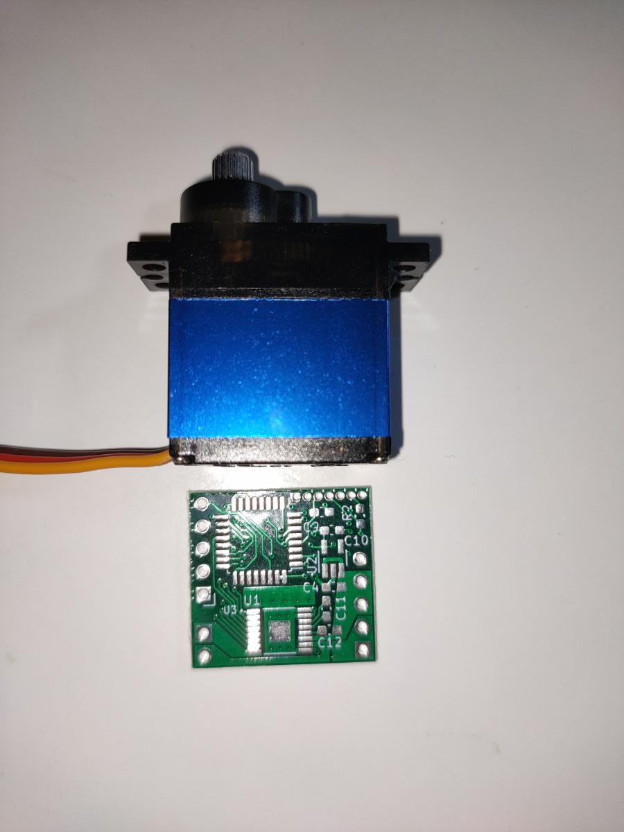

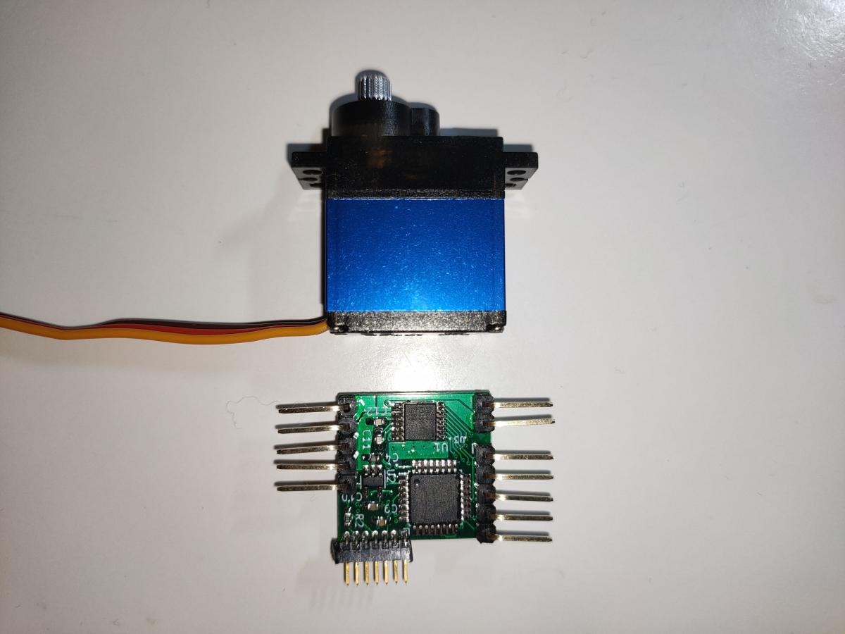

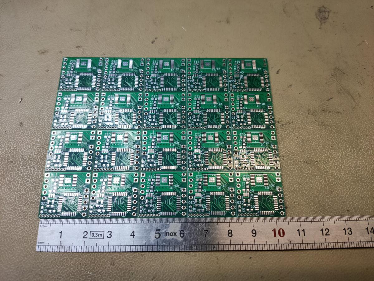

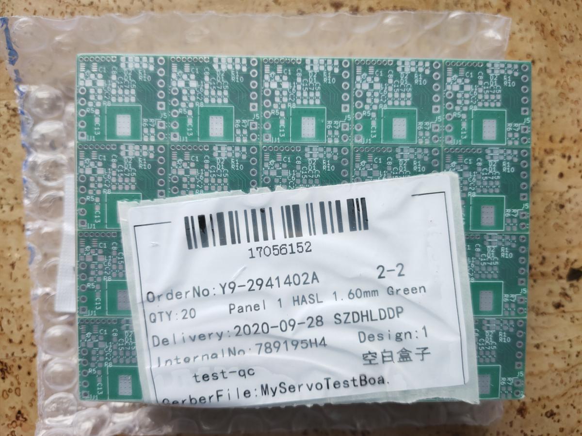

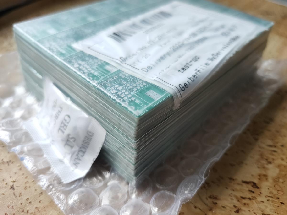

J'ai réceptionné ma commande JLCPCB. J'ai commandé 20 PCB mis en panneau en 4 x 5 (v-cut panel).
C'est la première fois que je demandais une fabrication sous forme de panneau. Le gag, c'est qu'ils ont fabriqué, non pas 20 PCB, mais 20 panneaux de 4 x 5  PCB !
Et oui, ... ca fait 400 PCB ! soit 0.25€ le cuivre.
A suivre, la pose CMS.
Par rapport à un MG92b, voici la taille de la petite carte, avec des composants en boitier "facile à souder à la main".
Patrick.

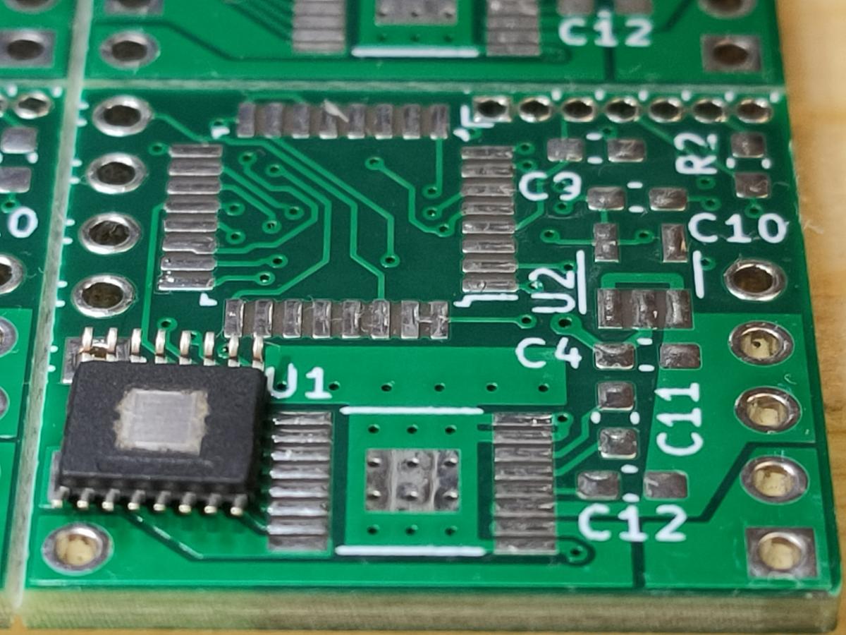

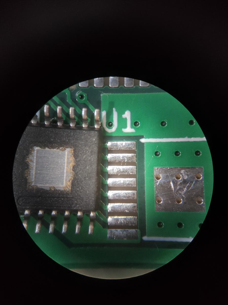

#51 pat92fr
pat92fr
  • 846 messages
Posté 03 octobre 2020 - 11:25

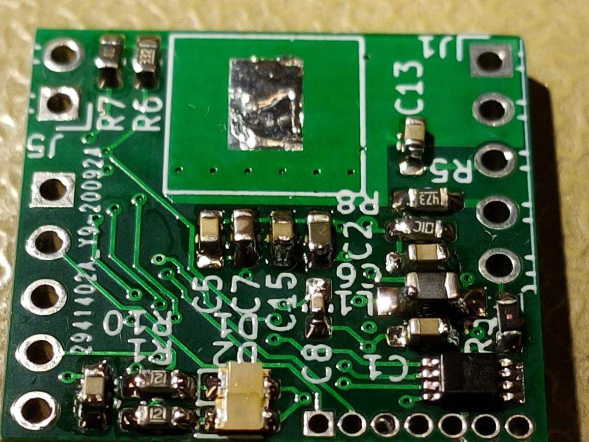

C'est parti :
Avec beaucoup de flux, comme dans la vidéo précédente, ca se soude très bien par le dessous:
Bon à savoir,
Patrick.

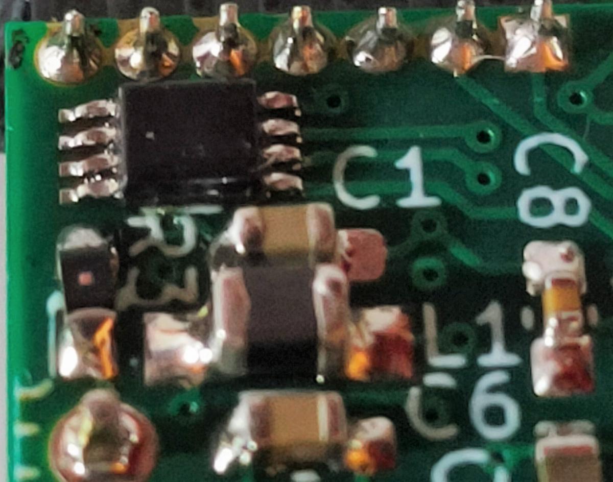

Posté 03 octobre 2020 - 08:34

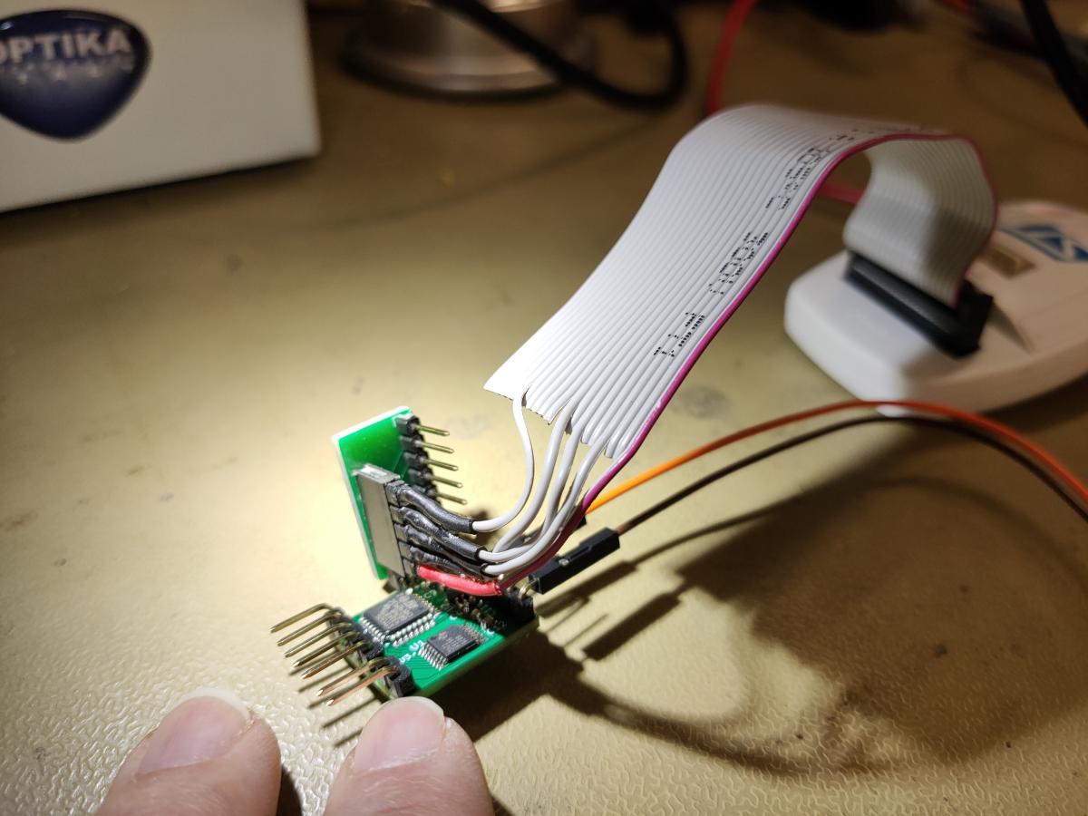

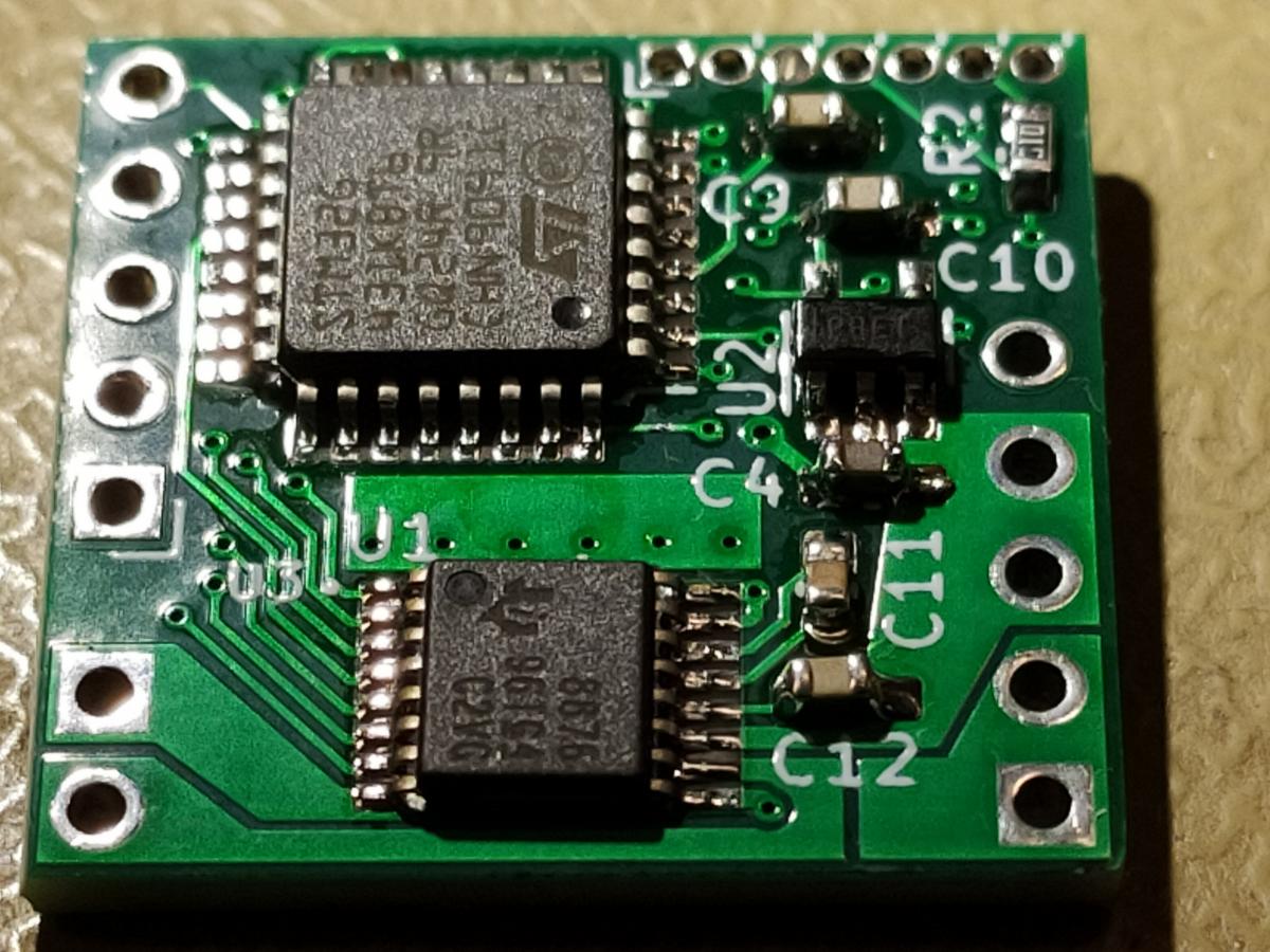

Le montage est terminé ! Tous les composants CMS sont posés de travers ...je perds la main.
J'ai du récupéré sur Internet une empreinte de composant peu connue 'US-8', pour le petit buffer de liaison série half-duplex à 8 broches, ...et pas de bol, elle était erronée ! J'ai dû souder le composant à l'envers en pliant les broches.... ca passe !
Comme c'est une carte servant à faire des tests, je suis obligé de monter des connecteurs pour raccorder le moteur et le potentiomètre du servo, l'alimentation et le bus de commande.
Mise sous tension, la carte électronique donne signe de vie. Ouf !
Avec un logiciel basique, les principaux périphériques ont l'air de répondre correctement.
Test : les LEDs, la mesure tension de la batterie et du potentiomètre, le contrôle du moteur en veille, avec frein et dans les deux sens de rotation, la liaison série...
Il me reste à tester la liaison série half-duplex, je vais avoir besoin d'un TTLinker.
Je dois maintenant porter le code développé sur la carte d'expérimentation STM32F7 Nucleo 144 sur ma petite carte STM32G4.
A suivre,
Patrick.

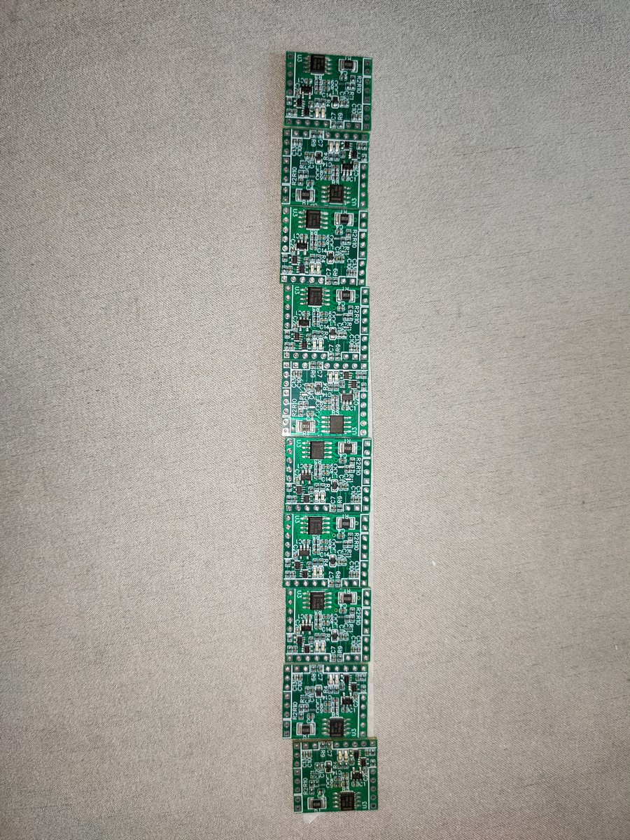

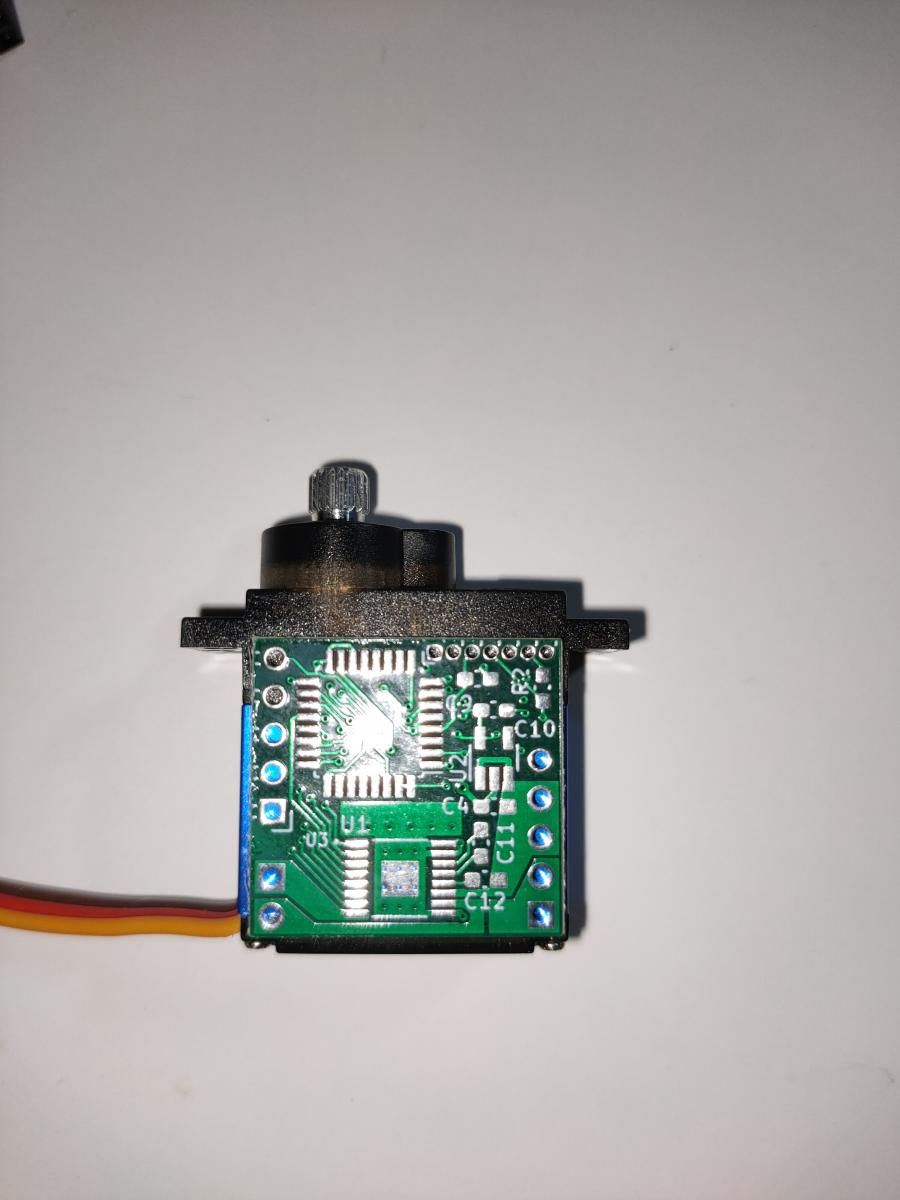

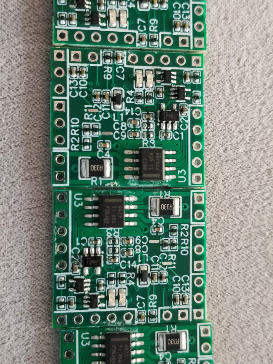

Depuis mon dernier message, une nouvelle carte électronique a été réalisée en expérimentant le service « Assembly » de JLCPCB.
Quelques adaptations du schéma électrique et de l’implantation ont été nécessaires pour s’accommoder des contraintes de fabrication (choix des composants).
Fichier joint  Schematic_MyServoShrinck2_2020-11-21_14-12-02.pdf   132,78 Ko   360 téléchargement(s)
Les cartes sont donc arrivées montées et câblées. Les photos suivantes permettent d’apprécier la qualité de fabrication.
Les résistances et condensateurs ordinaires sont au format CMS 0402.
Le microcontrôleur STM32G4 est collé sur la face arrière.
Le raccordement au servo reste une opération manuelle.
Commandée en très petite quantité (10), la carte électronique coute 8€ l’unité. Ainsi, le cout total avec le servo MG92b (~6€) est de l’ordre de 14€.
Avec un choix optimisé de composants, un meilleur niveau d’intégration, et une fabrication en plus grande quantité, il doit être possible de réduire le cout unitaire de manière significative.
Pour l’instant, il s’agit d’un prototype, l’objectif est de faire marcher !
A suivre..

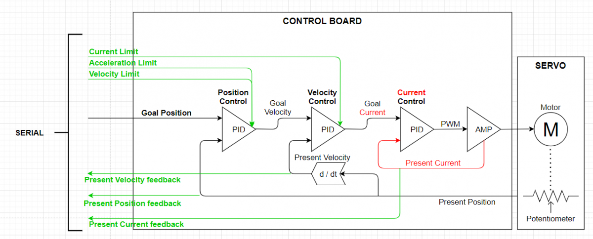

Posté 21 novembre 2020 - 10:43

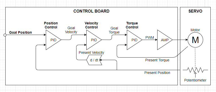

Laissons reposer un peu l’électronique, passons au logiciel !
Contrairement à un servo modélisme basique, un servo numérique adapté aux applications de robotique peut réaliser jusqu’à trois asservissements simultanés :
Un asservissement en position (angle)
Un asservissement en vitesse (vitesse et accélération angulaires)
Un asservissement en couple.
L’asservissement en couple est généralement cadencé à une fréquence supérieure.
Cette combinaison d’asservissements permet de contrôler la position du servo, et de réduire les vibrations, les bruits, et les appels de courants.
De manière très schématique et simplifiée, une architecture possible du contrôleur est la suivante :

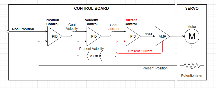

Evidemment, un (micro) servo de modélisme ne dispose pas de capteur de force/couple sur son arbre de sortie, comme la plupart des servo robotique d'entrée et de milieu de gamme.
On devra donc se contenter d’une mesure de couple par le courant moteur. Cette mesure de courant va permettre de mettre en place un asservissement en courant, qui va remplacer l’asservissement en couple.
Le logiciel du STM32G4 devra donc implémenter l’architecture simplifiée suivante :
Pour information, l’architecture d’un Dynamixel Pro en mode « position control » : https://emanual.robo..._controller.png
A suivre..
NB : Mes prochains messages seront dédiés à la conception de cet asservissement, et aux expérimentations. Je tenterai d'être didactique.

#60 pat92fr
pat92fr
  • 846 messages
Posté 22 novembre 2020 - 11:28
Le servo sera "intelligent".
- A partir de la consigne d'angle reçue par une liaison série (pilotée par exemple par un Arduino), le servo est autonome, et s'il est correctement configuré, va aller de sa position courante à la position souhaitée, en régulant sa vitesse, son accélération, et son couple (i.e. courant).
- Arrivée à la position souhaitée, le servo tiendra cette position autant que faire se peut. Si le couple exercé sur le palonnier est supérieur au couple maximum souhaité, il relâchera sa position proportionnellement à l'effort. On obtient un actionneur qui va offrir une certaine flexibilité (en anglais 'compliance').
- Sur demande (venant de l'Arduino), le servo pourra retourner sa position courante, sa vitesse de rotation courante, et son couple courant (intensité moteur), pendant une rotation, ou en statique, car les échanges sur la liaison série seront bidirectionnels. Il sera possible de récupérer la trajectoire d'un bras ou d'une patte robotisée, manipulée à la main, et de piloter le servo pour reproduire cette trajectoire.
Je mets à jour l’architecture pour refléter ces capacités :
La consigne de position pourra être accompagnée d’une vitesse limite, voire d’une accélération limite, voire encore d'un couple limite. Cela est utile pour maitriser la trajectoire d’un bras ou d’une patte robotique.
Il faudra une API Servo, plus complète que celle disponible avec Arduino aujourd’hui pour les servos de modélisme, afin de profiter de toutes les capacités du servo intelligent (consignes multipes, retour d’information). On verra à la fin, il faut déjà faire marcher l’asservissement.
A suivre
