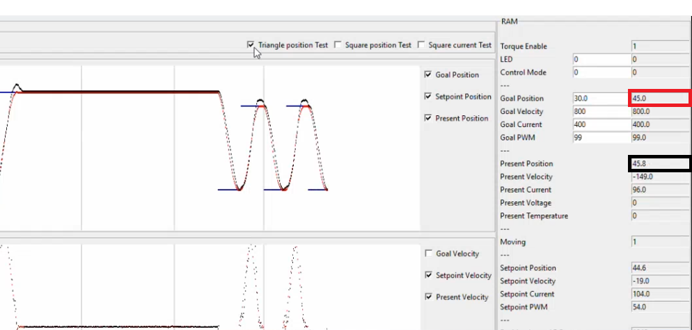

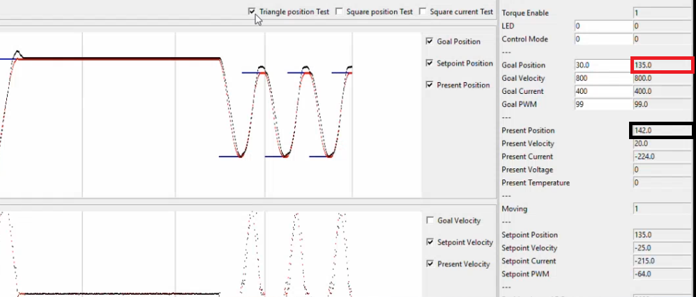

Je me suis mis en plein écran. Où regarder pour voir la consigne et savoir si vraiment tu l'as atteinte ?
Par exemple, à 1'09", tu annonces un débattement de 90°. Comment connaitre la position de départ et celle d'arrivée ?
#83 pat92fr
pat92fr
  • 846 messages
Posté 09 décembre 2020 - 07:35
Bonne question :
Le débattement est de +/- 45° autour de 90° (position neutre).
Lorsque la consigne est à 45°, le servo tend l'élastique. La position courante est de 45° environ. Il arrive à la consigne avant de repartir dans l'autre direction.
Lorsque la consigne est de 135°, le servo est entrainé par l'élastique qui se détend. La position courant est de 142°. Il 'overshoot' un peu. Il dépasse un peu la consigne avant de repartir.
La courbe bleu correspond à la consigne transmise au servo.
La courbe rouge (et le cadre rouge) représente la consigne calculée par le servo à tout instant.
La courbe noire (et le cadre noir) représente la position réelle.
J'ai mis des limites en courant, vitesse et accélération pour faire ce test. Il doit y avoir un peu de marge pour augmenter les performances.
Pour l'overshoot, un meilleur réglage PID peut certainement améliorer un peu les choses.

Pourquoi face à 'Goal position", il y a un champs de saisie avec 30°, alors que le champs, à droite, indique la consigne de 45° à 135°.
Mais je ne vois pas où tu saisies la consigne.
Tu es donc passé au 8,4V. Le MG90S avait des dents cassées, avant ou après le test ?
Economise plutôt tes MG92B, si tu as d'autres MG90S.
Au fait, as-tu reçu tes servos Feetech ?

Posté 09 décembre 2020 - 11:05
C'est une case qui permet de saisir une consigne manuellement, puis de l'envoyer au servo.
Sur les dernières vidéo, c'est une fonction qui dépend du temps qui génère la consigne, et l'envoie au servo automatiquement (les cases à cocher en haut de la fenêtre).
J'ai cassé les dents en faisant les tous premiers tests de courant. Le servo a tapé sur ses butées mécaniques. J'ai d'autres MG90s pour faires les tests.

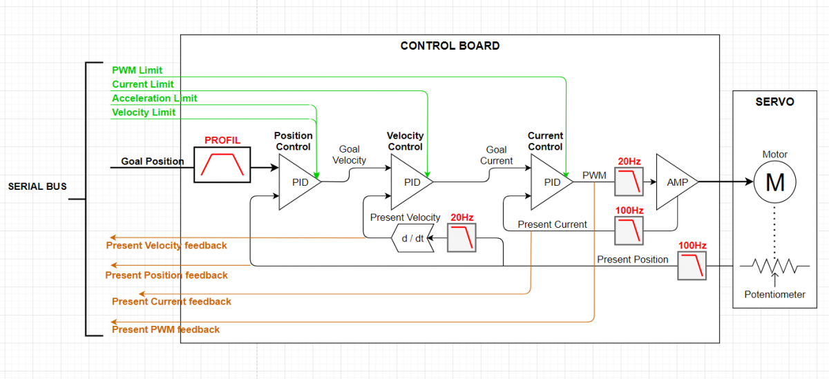

Les mesures de courant moteur (shunt) et de position (potentiomètre) sont bruités. Je mets en place des filtres pour obtenir une estimation exploitable pour l'asservissement. Ces filtres vont impacter les performances de l'asservissement, à cause du retard qu'ils vont introduire. Il ne faut donc pas trop filtrer les signaux pour conserver de bonnes performances.
Apres quelques essais, j'arrive au résultat suivant avec un servo de 0.1s au 60° :
Le courant et la position sont coupés à 100Hz. la vitesse est recoupée à 20Hz. Le signal PWM est coupé à 20Hz.
Les courbes de position vitesse courant sont assez bien lissées et je n'ai pas constaté de retard significatif.
Note : Comme le servo peut faire 5 oscillations de 60° par seconde (5Hz), la fréquence minimale de filtrage doit se situer vers 10Hz. J'ai pris une marge en choisissant 20Hz.

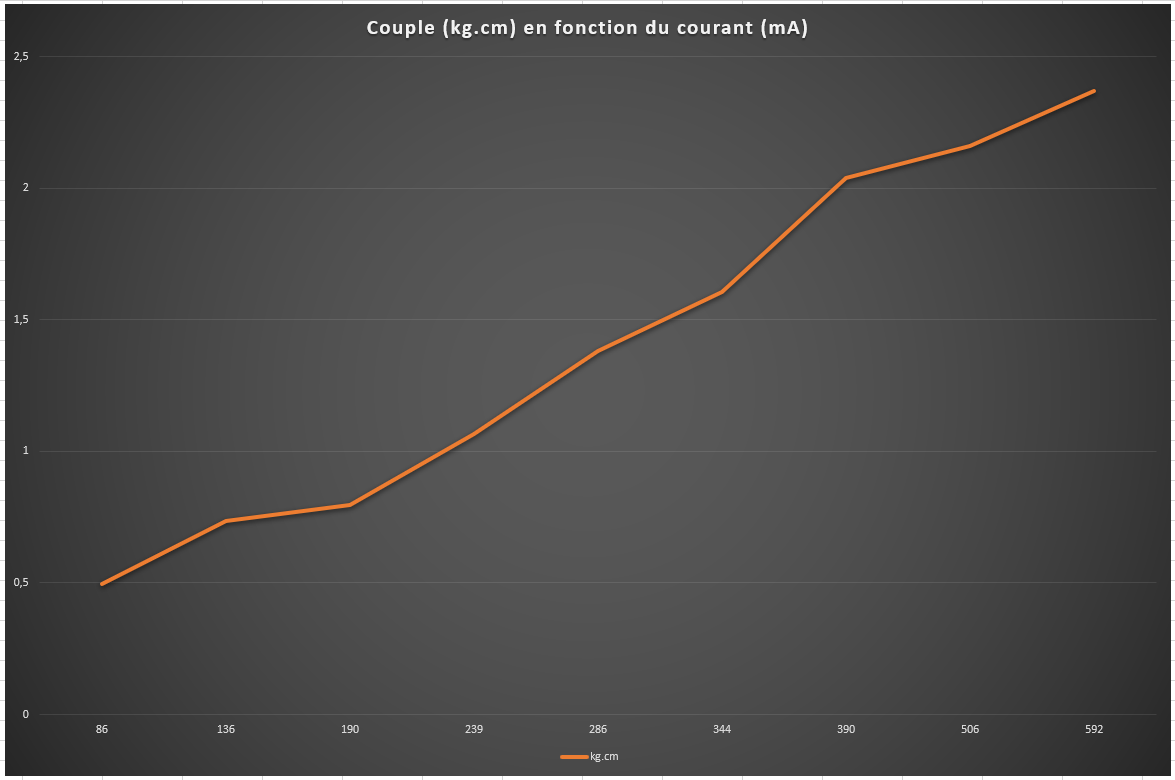

J'ai remplacé la balance par le pèse bagage et j'obtiens quelques mesures. Ca donne une tendance qui confirme le fait que ce soit linéaire.
Ca bug un peu sur la fin.

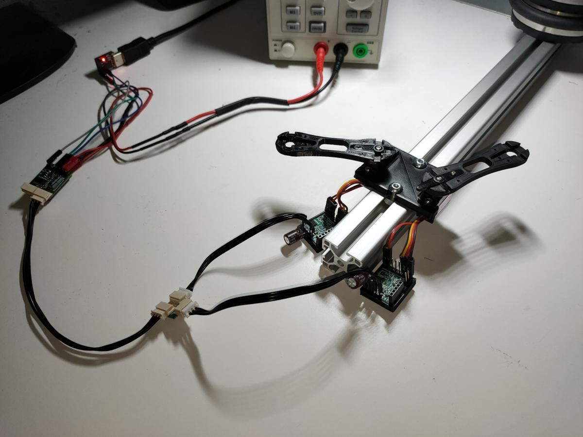

J'ai finalement remplacé le servo qui m'a servi à faire tous les tests depuis le tout début ! R.I.P.
Je dispose maintenant de deux MG90s neufs hackés, que je peux mettre en réseau sur le même bus de communication et la même alimentation 8.4V.
A cet effet, j'utilise les accessoires du commerce (cordons, hubs, adaptateur USB/Serie) pour faire les raccordements (produits Dynamixel et Feetech par exemple).
Coté API, j'ai commencé par faire celle en Python sur PC. Les instructions suivantes sont implémentées et ca fonctionne correctement :

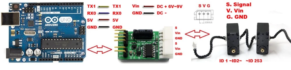

Je viens de faire un essai avec une Arduino MEGA.
Le principe de câblage est le suivant (source Feetech) :
J'ai raccordé le TTLinker sur l'UART1 de la MEGA, sachant que l'UART0 est réservée pour la communication avec l'ordinateur via USB.

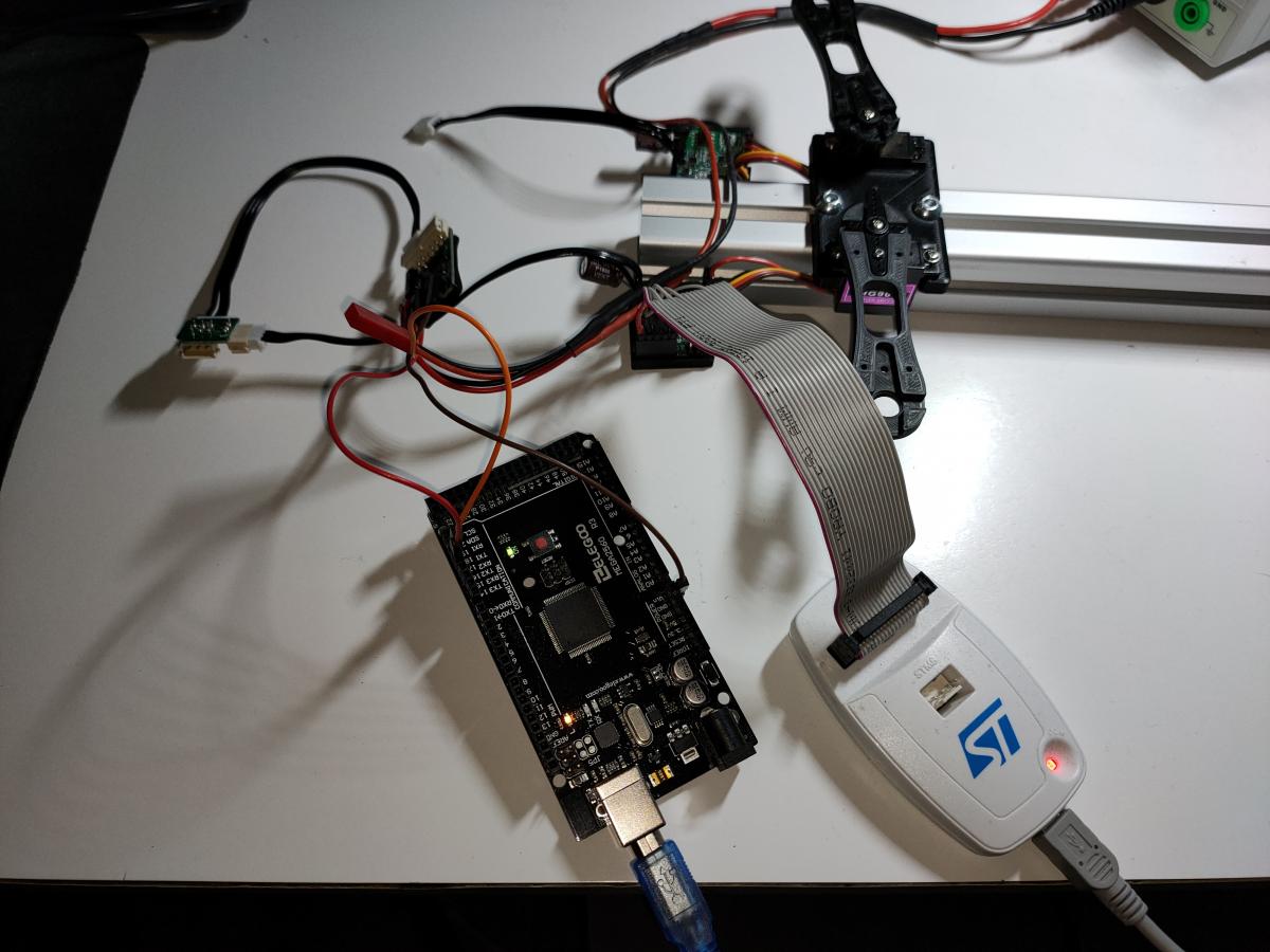

En vrai, ca donne ca :

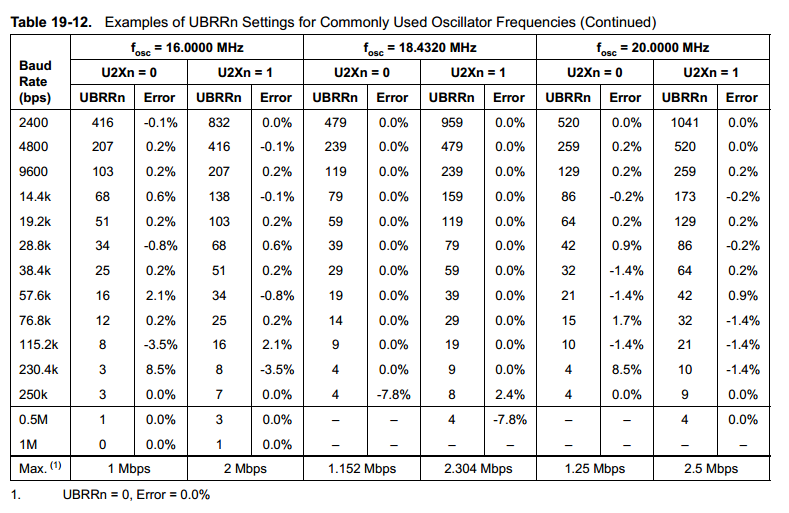

Je partais pessimiste quant au débit atteignable avec un microcontrôleur aussi faible (8bits, 16MHz). J'ai comméncé avec 115200bauds et puis j'ai augmenté en suivant le guide :
Et bien, j'ai été surpris ! Le débit max de 1Mbps passe pour les instructions simples comme un ping du servo par la MEGA.
Ping... reply delay:408us
model_number:92
firmware_version:0
Ping... reply delay:428us
model_number:92
firmware_version:0
Ping... reply delay:424us
model_number:92
firmware_version:0
model_number:92
firmware_version:0

Les délais en fonction du débit sont les suivants :
* 115200 bauds ==> 1.4ms
* 250000 bauds ==> 0.7ms
* 500000 bauds ==> ~440us
* 1000000 bauds ==> ~430us
Le temps de réponse est grandement lié à la vitesse d'exécution des piles protocolaire sur le STM32G4 et sur le MEGA.

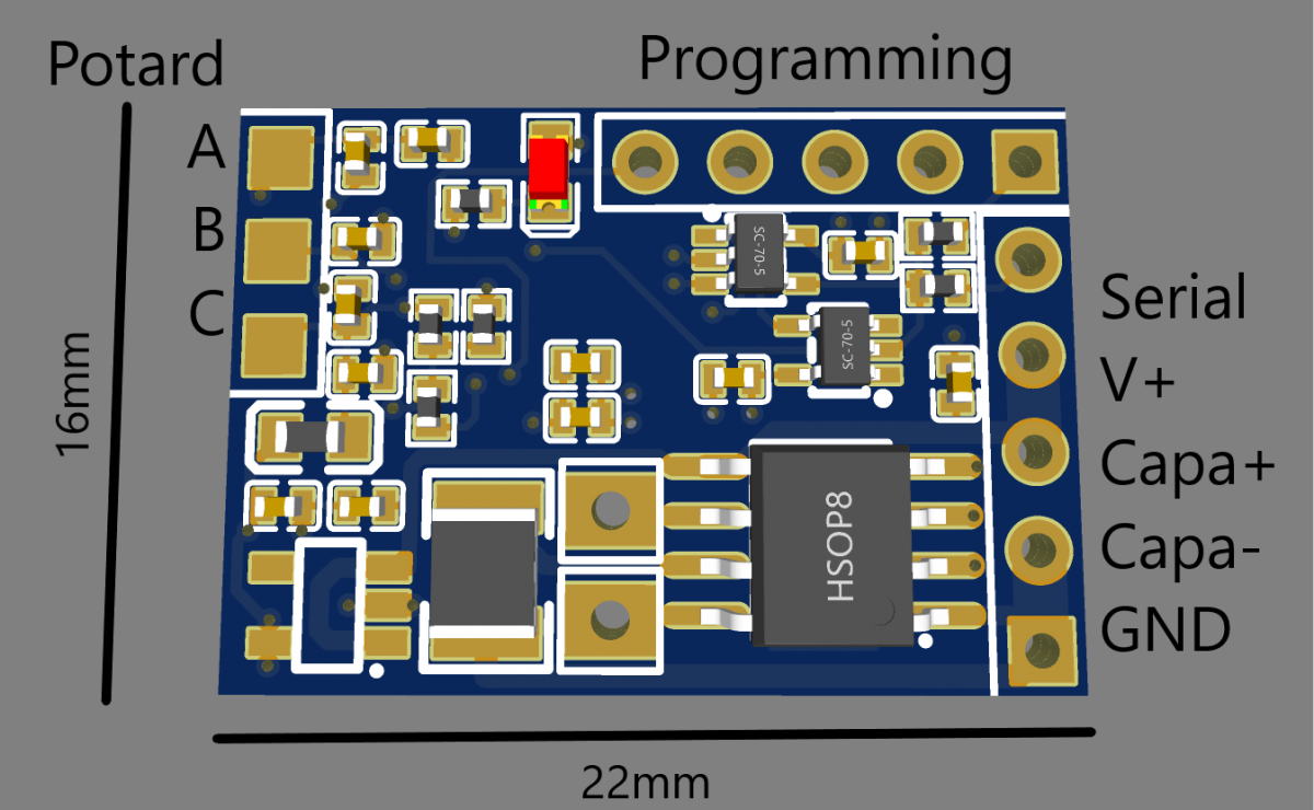

Pour résumer, la petite carte associée à un servo modélisme (micro ou supérieur) offre les fonctionnalités suivantes :
- Activer ou désactiver le moteur du servo

Du point de vue matériel, la carte est compatible d'une tension d'alimentation 8.4V (Lipo 2S) en direct (10V maximum), et elle peut piloter un moteur jusqu'à 3.6A maximum (bridée à 1A pour un micro servo). Le capteur de position doit être un potentiomètre (analogique) ou un encodeur magnétique (à sortie PWM).
La carte fonctionne de manière autonome ; c'est à dire que la dernière consigne reçue est mémorisée et s'applique jusqu'à la prochaine consigne reçue. Pas besoin de renvoyer une consigne périodiquement pour maintenir la position du servo.
Plusieurs cartes peuvent être raccordées en parallèle sur une même UART, via un adaptateur (TTLinker ou équivalent).
Ainsi, il est possible de piloter jusqu'à 252 cartes en parallèle. Chaque carte dispose de son propre identifiant configurable (1..252) . Le débit de la liaison série est validée jusqu'à 1Mbps. Le maximum doit se situer autour des 4Mbps.

La première fonctionnalité qui me semble particulièrement intéressante est de pouvoir récupérer la position et la vitesse des servos à tout instant :
- C'est utile pour calibrer un robot multipatte (mesure des neutres des articulations)
- C'est utile pour vérifier la trajectoire réelle d'une patte par rapport à la trajectoire planifiée dans le code, voire de l'optimiser.
La seconde fonctionnalité intéressante pourrait être la récupération du couple afin de détecter le contact d'une patte avec le sol.
La troisième est la capacité à ajuster le PID de l'asservissement en position/vitesse/couple :
- Suppression des phénomènes de tremblement des membres et réduction des grésillements en charge !
- Programmation d'une légère "compliance" (logicielle).

Si je retire la connectique pour le capteur de température et l'encodeur magnétique, qui n'est pas utile pour piloter un micro servo MG9x ou un servo de taille standard basique, et si je tasse un peu l'électronique, je passe d'un PCB de 24x22 à 22x16mm. La carte peut alors être soudée à la façon d'un ESC, en coupure sur le cordon servo et recouvert d'une gaine thermo. Il y aura 3 fils vers l'Arduino (serial, vin, masse) et 5 fils vers le servo (Moteur A/B, et potard A/B/C). Il faudra souder la carte à proximité du servo pour limiter les perturbations sur les fils du potentiomètre. J'ai aussi retiré la mesure de tension batterie qui n'apporte pas grand chose et qui peut être implémentée ailleurs dans un robot.
Voici le TOP :
Au dos, il n'y a que le STM32G4.
Malheureusement, je ne peux pas optimiser plus avec le catalogue de composants disponible pour profiter du montage chez JLCPCB. Les composants en boitiers QFP et SOP sont volumineux, et les versions QFN/DFN/BGA ne sont pas disponibles. Je me laisse un petit délai de réflexion et je passe commande. Ce sera certainement la version finale de la partie matérielle de ce prototype.
Patrick.
