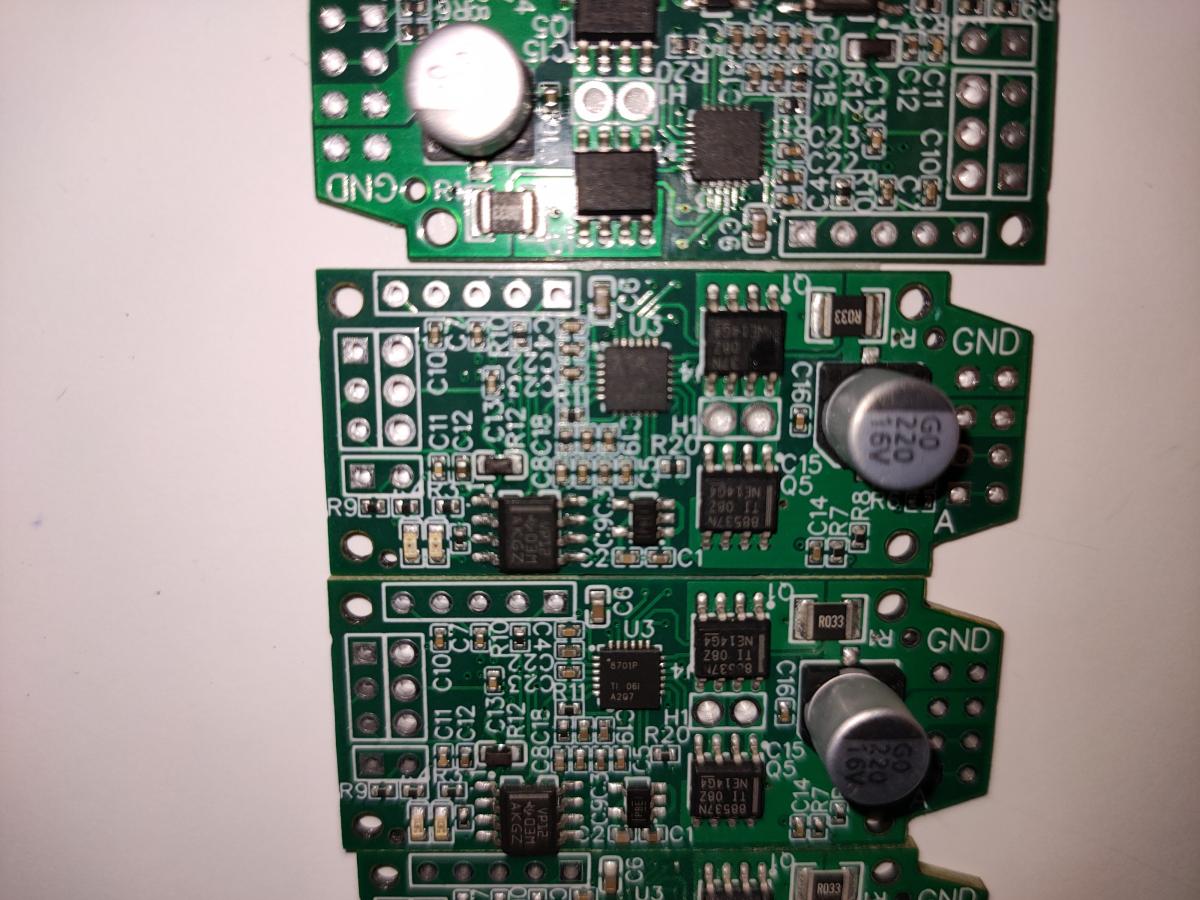

#105 Oracid
Posté 23 décembre 2020 - 12:06
Ok, j'ai compris !
Alors, n'y aurait-il pas moyen de réunir les 2 connecteurs, cote à cote, de manière à faire un câble en nappe, vers le servo ?
La grosse capacité, est-elle absolument obligatoire dans cette taille ?
#106 pat92fr
pat92fr
  • 844 messages
Posté 23 décembre 2020 - 12:11
Oui, l'idée est de sortir un nappe relativement courte (5cm) de 5 fils (ou 3+2) entre la petite carte et le servo. Les courants sont faibles, le fils peut être de section réduite et ca ne va pas chauffer sur cette longueur.
Pour la capa, c'est effectivement surdimensionné. C'est une 220uF qui pourrait etre réduite des trois quarts. En revanche, sans capa, ca ne marche pas bien. Bizarre, les servos à ce prix n'ont en pas.
#107 Oracid
Posté 23 décembre 2020 - 09:29
A quoi sert-elle ?
#108 pat92fr
pat92fr
  • 844 messages
Posté 23 décembre 2020 - 09:42
Elle évite que la tension ne chute trop fortement lorsque le courant passe dans le moteur, surtout lorsqu'il est bloqué. Elle doit aussi participer à délivrer suffisamment de courant dans le moteur.

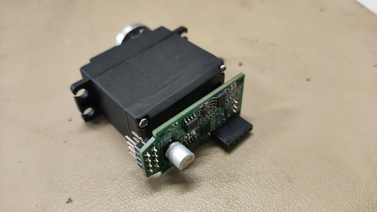

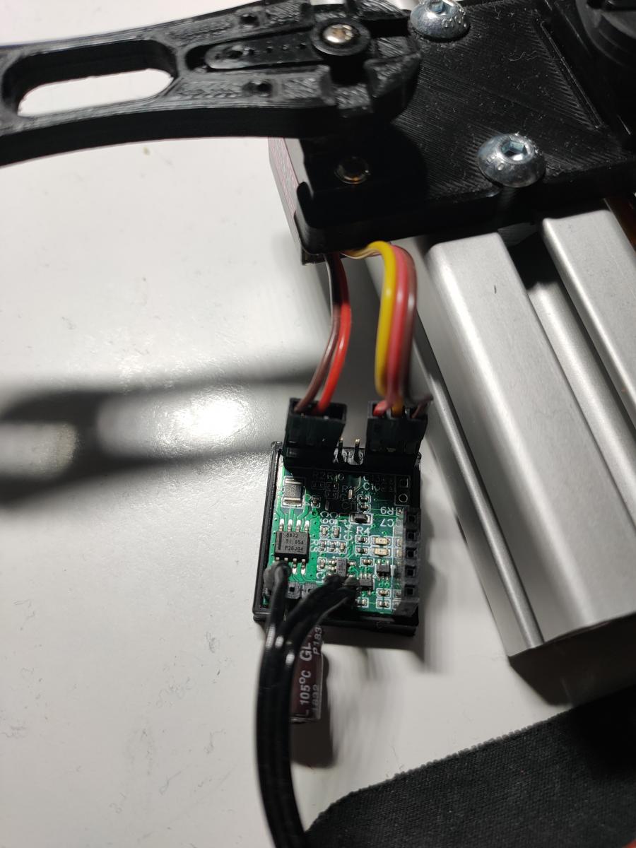

La version XL de ma petite carte de contrôle vient d'arriver, juste à temps !
Elle reprend les mêmes caractéristiques que la carte pour micro servo, avec un étage de puissance discret (Ti DRC8701 + 4x MOSFET CSD8853) bridé à 5A. Parfait pour un servo standard !
La carte est assemblée par JLCPCB et livrée dans l'état :
Hack d'un MG996R qui va me servir de cobaye pour les essais :

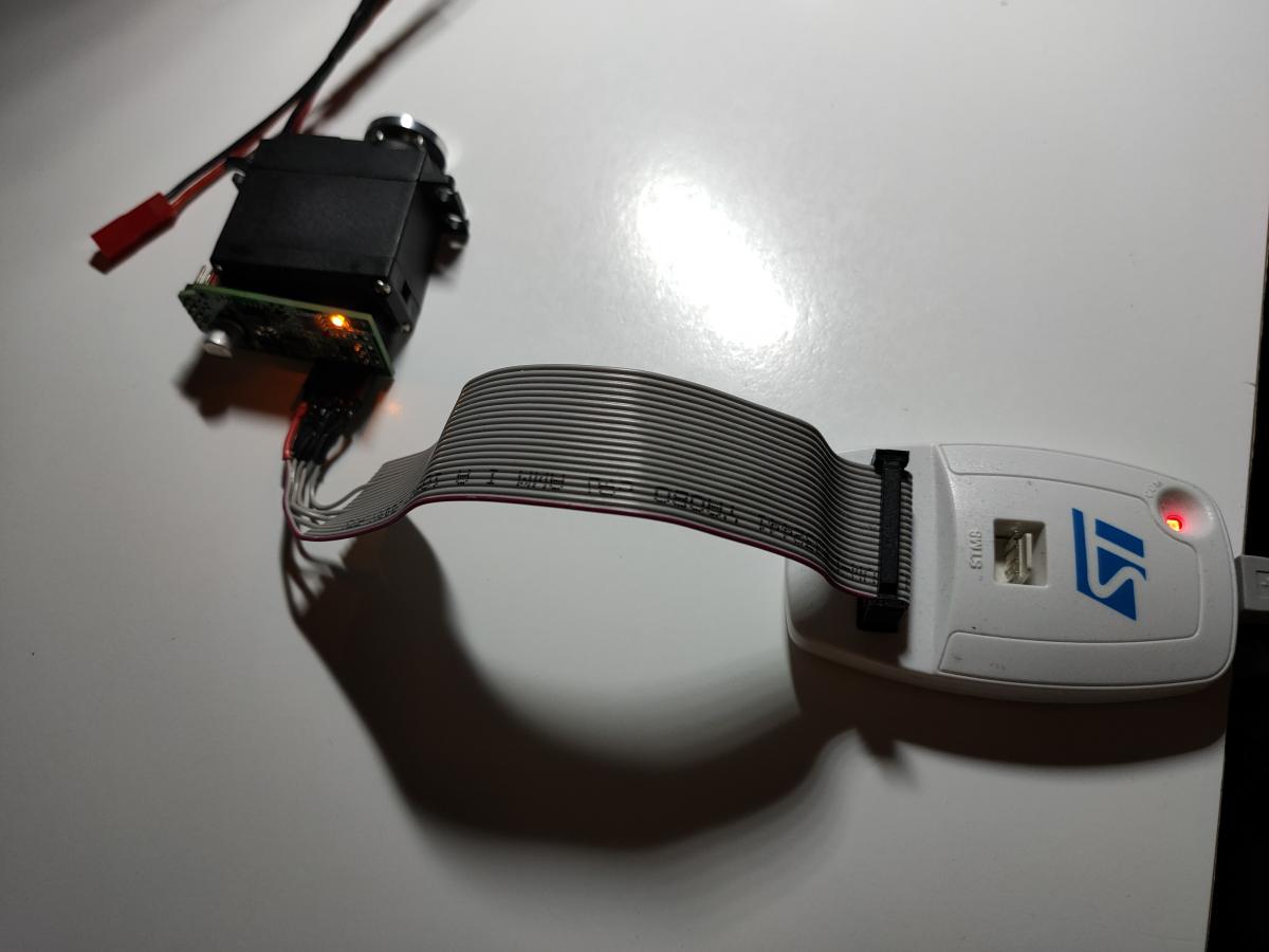

A la mise sous tension, le STM32G4 donne un signe de vie :
A suivre...

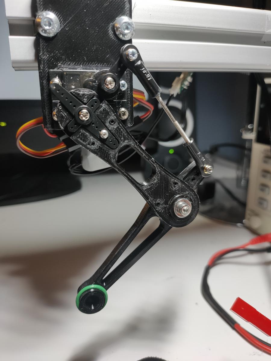

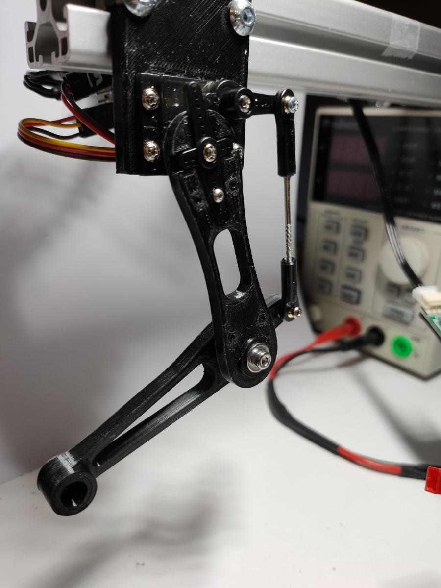

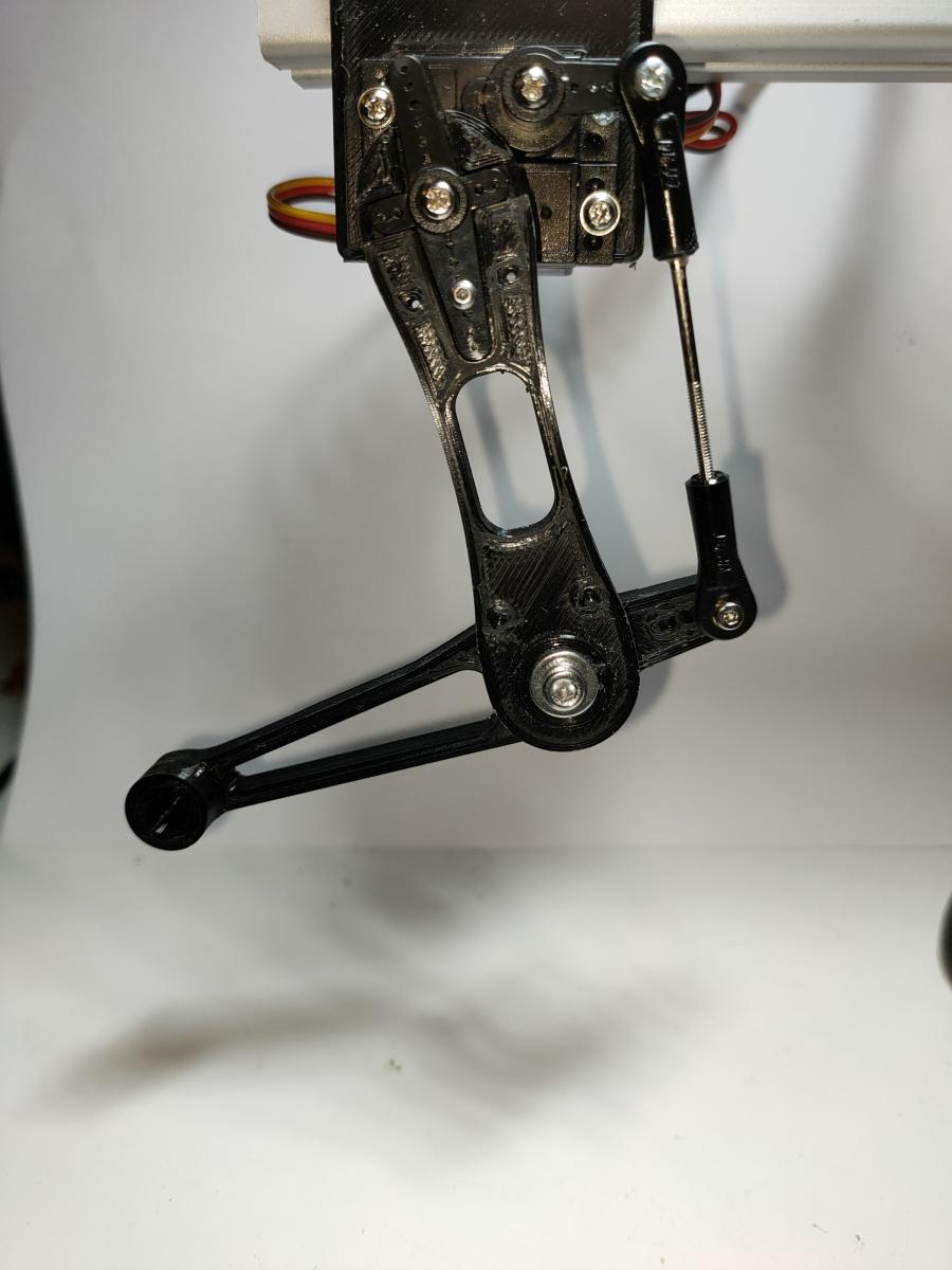

Sur la base de deux MG90s hackés, je construis une petite patte, facon mini pupper. Cela permettra de faire des tests, en charge, plus représentatifs d'un quadripède.
#115 pat92fr
pat92fr
  • 844 messages
Posté 25 décembre 2020 - 05:58

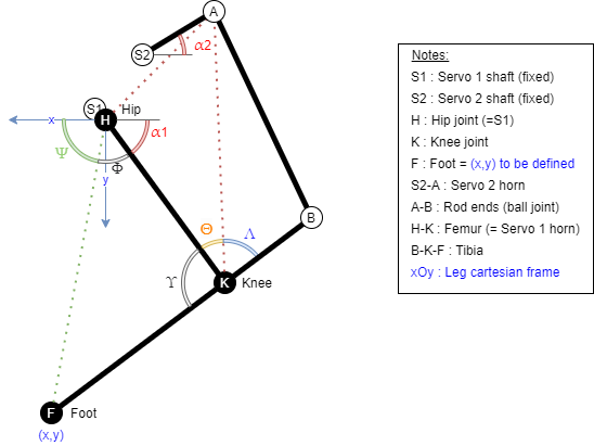

Pour tester deux servos, je me retrouve à coder une fonction IK, qui n'a pas l'air triviale, au premier abord. En général, le concepteur s'arrange pour rendre concentrique l'axe des servos qui commandent les articulations de la hanche et du genou. Mais pour économiser un peu de matière, et faciliter le montage, j'ai fait au plus simple d'un point de vue mécanique. Je commence à sentir que cela va payer cher en termes de calculs...
On cherche à calculer les coordonnées du pied (x,y) en fonction de l'angle des servos 1 et 2 et de la longueur des segments connus (ex. : fémur, tibia, palonnier, biellette) :
Je vais donc aller me chercher une autre part de buche et méditer sur la méthode de calcul...
--(une heure plus tard)--  :dash2:
Un premier jet pour la démarche est le suivant (« ç » signifie « se calcule à partir de »). Je fais le calcul dans le sens inverse :
  • Position de F ç Distance HF et Angle Ψ (cos/sin)
  • Angle Ψ ç Angle α1 et Angle φ (somme)
  • Angle φ ç Distance HF , Taille Femur et Taille Tibia  (loi des cosinus)
  • Distance HF ç Taille Femur , Taille Tibia et Angle ϒ (loi des cosinus)
  • Angle ϒ ç Angle θ et Angle Λ (somme)
  • Angle θ ç Distance HK , Distance AK et Distance AH (loi des cosinus)
  • Angle Λ ç Distance BK , Distance AB et Distance AK (loi des cosinus)
  • Distance AK ç Coordonnées de K et A (distance entre deux points)
  • Distance AH ç Coordonnées de A et H (distance entre deux points)
  • Coordonnées de A ç Angle α2 , Position de S2 et Taille palonnier S2 (cos/sin)
  • Coordonnées de K ç Angle α1 , Position de S1 et Taille Femur (cos/sin)

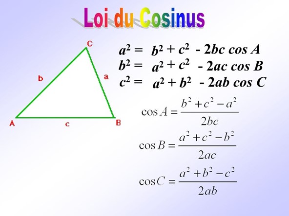

Mon pense-bête que je vais me faire tatouer dans le dos :
Si je ne trouve pas de démarche plus simple, cela fait beaucoup d’opérations mathématiques successives à traiter et de nombreux appels à la bibliothèque mathématique, et notamment les fonctions acos(), racine(), cos() et sin().
Le calcul temps réel sur Arduino MEGA risque de prendre un peu de temps (pas de FPU, émulation des nombres flottants sur architecture 8 bits  :crazy: ).
Pour un simple test de servo, cela devrait aller. Pour un vrai robot, j'imagine qu'il ne sera pas préférable de partir sur une plateforme compatible Ardiono du genre ESP32 ou sur un µC plus performant (STM32 ou autre ARM 32 bits). Cela dit, si ca marche, je ferai le reste du robot pour la peine, car le plus dur aura été fait !
Je ne vois pas d'approximation possible. La distance entre l'axe des servos n'est pas négligeable. En outre, j'ai une petite démultiplication entre au niveau de la commande de genou.
A suivre..
#116 Sandro
  • 1 346 messages
Posté 25 décembre 2020 - 11:39
j'ai une démarche plus simple, plus rapide à l'exécution, mais un peu moins précise, et plus gourmande en usage mémoire.
Il s'agit simplement de pré-calculer un maillage de correspondances entre les angles de tes servos et la position du pied.
Ensuite, si tu veux faire une conversion, il suffit simplement de faire une interpolation (dans la forme la plus simple, c'est une simple moyenne pondérée de nombre flottants; tu peux même faire les calculs avec des entiers en "virgule fixe" si tu veux encore gagner en rapidité d'exécution).
Ensuite, tu as le choix :
- soit tu fais tes calculs pour la cinématique directe (les calculs que tu as l'air d'envisager, et que tu appelles à tord cinématique inverse (IK)) : il s'agit de calculer (x,y) à partir de (theta1, theta2)
- soit pour la cinématique inverse (IK) : tu calcules (theta1, theta2) en fonction de (x,y) : en général, les calculs sont bien plus complexes

Ce n'est pas moi, avec mon Certif, qui vais pouvoir beaucoup t'aider, mais peut-être que mes vidéos pourraient t'inspirer :
La cinématique inverse pour les nuls - Mécanique - Robot Maker (robot-maker.com)
Patte de quadrupède - mécanisme avec parallélogramme et extension - Robots à pattes et jambes, humanoïdes, bipèdes, quadrupèdes, hexapodes ... - Robot Maker (robot-maker.com)
- Déjà, peut-être que si S1 et S2 étaient à l'horizontal, tu verrais qu'il y a un 5 barres avec S1 et S2 comme châssis. HK et S2 A, comme fémur. AB et BK comme tibia.
- Peut-être que si AB et HK étaient d'égale longueur, cela pourrait simplifier le problème.
Bon, voilà, juste quelques idées, un matin de Noel.
Bon courage.
#119 Sandro
  • 1 346 messages
Posté 25 décembre 2020 - 12:48
Pour la cinématique directe, je crois j'ai trouvé une approche plus simple, en remplaçant la géométrie pure par de la géométrie à base de coordonnées cartésiennes.
NB : je suis partis sur un repère avec X vers la droite et Y vers le haut, et je ne me suis rendu compte qu'après coup de mon erreur. Du coup, il suffit de changer le signe pour avoir les résultats dans ton repère.
Il n'y a lors que 4 étapes :
1) Calculer les coordonnées de A comme S2+longueur(S2A)*vecteru_directeur(S2A)
2) Idem pour K à partir de S1
3) Calculer les coordonnées de B : pour ça, le plus simple me semble être de considérer que B se situe à l'intersection de deux cercles : celui de centre A et longueur AB, et celui de centre K et de longueur KB. On a donc un système de 2 équations à 2 inconnues.
4) BK et BF sont "proportionnels" : on en déduit F
Je te joins mes calculs (nb : il manque la fin de l'étape 3, mais c'est assez facile. Si tu as besoin d'aide, préviens moi)
Pour l'option de pré-calculer et de stocker des valeurs en RAM, je penses que ça peut se faire assez raisonnablement.
Si on suppose que chaque servo a une course utile de 90°, et qu'on découpe en tranches de 10°, ça fait 10 tranches.
Donc pour les 2 servos, ça fait un tableau de 10*10=100 cases. Si on y stocke des entiers 8 bits (par exemple la position en mm, éventuellement avec un offset, si ta zone de travail cartésienne fait moins de 255*255mm), alors tu n'utilises que 100 octets de RAM. Sur un total de 8ko, c'est quasiment négligeable.Et je pense que la précision avec une interpolation entre les 4 points de la grille autour du point cherché te donnera une précision suffisante. Au pire, tu doubles la densité de la grille, ce qui te faut 400 octets de RAM.
Si tu veux encore plus de précision, tu peux aussi stoker les valeurs dans la mémoire flash avec PROGMEM : là, tu as 256ko de disponible sur la méga, et d'après les infos que j'ai trouvé, une lecture ne prend que 3 cycles d'horloge.
Bref, je pense que sur une méga, tu peux sans problème te permettre de pré-calculer tes valeurs puis d'interpoler
#120 pat92fr
pat92fr
  • 844 messages
Posté 25 décembre 2020 - 12:52
Oui, je viens d'avoir la même idée pour la cinématique directe, puisque F,K,B sont colinéaires.
Le calcul de K est direct. Une fois B calculé, on obtient F.
