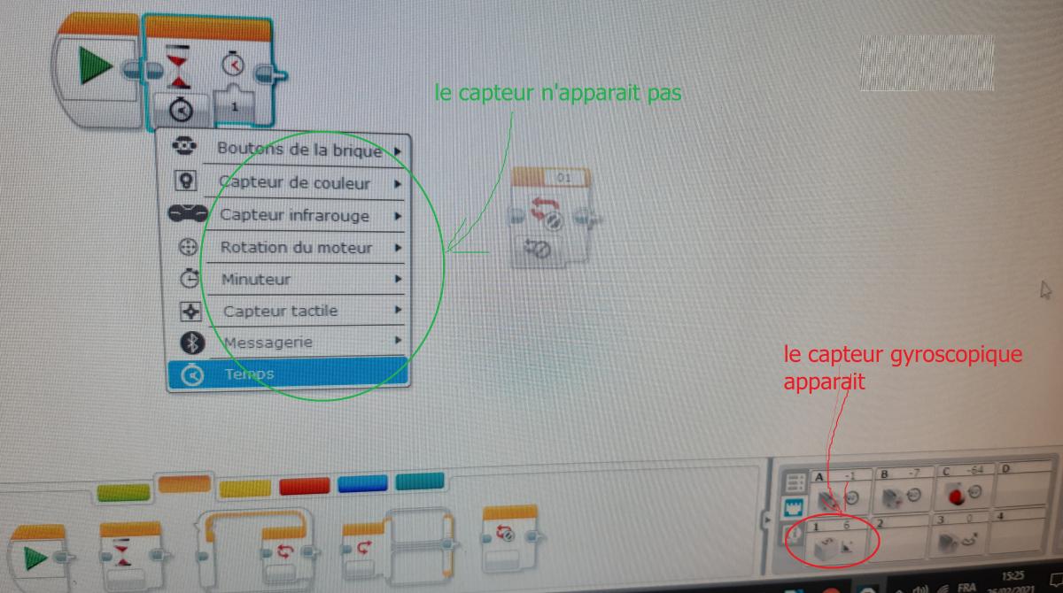

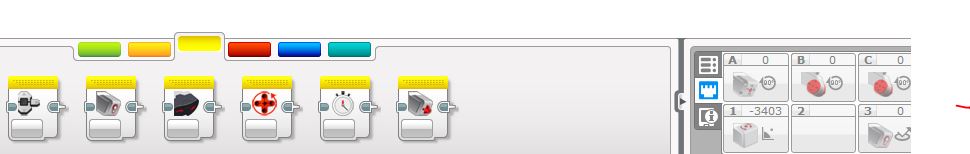

- tu branches to Gyro sur le port 1
- en bas, à droite, sur le port 1, les valeurs du Gyro s'affichent
- le bloc du Gyro s'affiche dans l'onglet jaune.

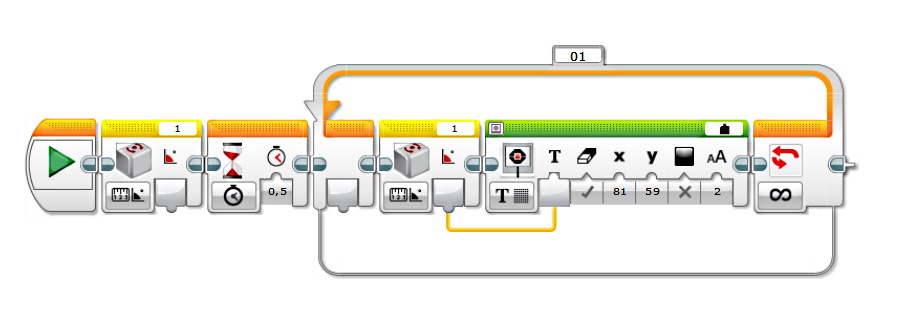

Voici un petit programme qui te permettra d'afficher un angle sur l'écran de l'EV3.
Donne nous des nouvelles.
