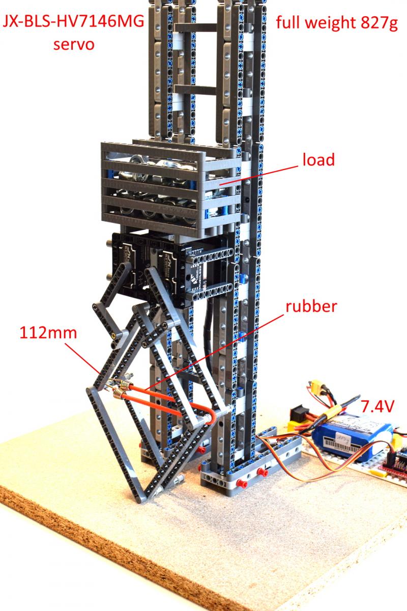

Pour l'élastique, effectivement, cela peut être très compliqué. J'ai fait un test avec un élastique suffisamment costaud pour maintenir la patte en l'air avec la charge et servo hors tension. A la mise sous tension, le test commence patte replié en bas, puis elle remonte. Du coup, le servo a fortement tiré sur l'élastique. J'ai tout de suite arrêté le test, j'ai bien cru que mon servo, à plus de 50€,  avait cramé. Tout va bien, mais je ne vais pas recommencer le test. Déjà, avec les tests de charge, j'ai le doigt sur l'interrupteur, et je rajoute les écrous, un par un.
Je vais essayé avec un MG96R, beaucoup moins cher, mais 10kg.cm de couple seulement.
Voici une photo du test. On voit bien l'élastique qui maintient les genoux.
Là, je ne te suis pas trop : si la patte est initialement repliée (ie charge en bas), alors l'élastique devrait aider le servo à remonter la charge au lieu de gêner. C'est quand tu veux faire descendre la charge (ou lever la patte) qu'il faut lutter contre l'élastique.
Pourtant, sur ta photo, tu as bien monté l'élastique comme je pensais
Après, ça dépend aussi à quel point ton élastique était tendu de base : si tu l'a tendu au point de soutenir toute la charge (voir plus) quand la patte était repliée, alors peut-être que l'élastique forçait tellement le robot à se relever que les servos étaient obligés d'empêcher le robot de se lever trop vite. Dans ce cas, il est possible en effet que ça ai fait forcé les servos.
A ta place, j'essayerais plutôt de viser un soutien de 50% du poids dans une position intermédiaire.
Ou alors, une autre manière de faire les tests est de déterminer la charge max sans élastiques. Puis tu ajoutes de petits élastiques de cuisine au fur et à mesure, et tu regardes si tu peux augmenter la charge max.
Enfin, l'élastique entre les genoux est une variante, mais pas la seule. Elle est très simple à mettre en place, mais a l’inconvénient que la force générée varie très fortement (car l'écart vas de 0 à très grand).
D'autres placements réduiraient cette variabilité, par exemple fixer l'élastique entre un con d'un diamant du haut et un point fixé assez loin sur le chassis : ainsi la force exercée par l'élastique varie moins.
NB : la variabilité de la force de l'élastique peut aussi être un atout si elle est maximale au bon moment
#24 Oracid
Posté 01 décembre 2021 - 21:16
L'idée de l'élastique entre les genoux, c'était très bien, pas de problème ! Oui, l'élastique est très costaud, parce qu'il maintient la patte debout malgré la charge.
Du coup, dès que je mets sous tension, la patte tend à plier les genoux et à commencer son ascension vers le haut.
Je ne suis peut-être pas clair, mais ne t'inquiète pas, je faire un autre test avec un MG96R. D'abord sans élastique, puis avec l'élastique.
L'élastique sera plus faible. L'important, c'est de mesurer la différence, avec et sans élastique.

L'utilisation d'élastiques ou de ressorts sur les pattes des quadrupèdes est assez courante. D'ailleurs, notre ami TNERA, les utilisait déjà, il y a quelques années.
Mais dans la quasi totalité des cas, il s'agit de suspension, alors que Sandro nous parle de compenser le poids du robot, "Je pense que l’idéal est que l’élastique compense à peu de chose près le poids du robot".
Là, ça change tout ! L'utilisation d'un ressort ou d'un élastique comme contrepoids, car il me semble qu'au final, il s'agit bien du mécanisme du contrepoids, c'est assez nouveau pour moi. Même si j'ai été déjà très intrigué par le mécanisme à ressort de ma porte de garage, ou le mécanisme à vérin des éléments de ma cuisine aménagée.
Voici donc une vidéo qui montre l'expérimentation. Toutes chose étant égales, avec des élastiques, j'arrive à déplacer une charge de 500g, alors que sans élastique la charge n'est que de 300g.
Notez au passage que ce sont de très petits élastiques, 30mm pour les blonds et 25mm pour les rouges. J'ai eu un peu mal à faire cette expérience jusqu'au moment où j'ai réalisé que de petits élastiques étaient suffisants. C'est incroyable l'influence d'un petit élastique sur le mécanisme.
Un grand merci à Sandro pour m'avoir ouvert les yeux !

Oracid > Avec ton installation, est-ce que tu peux faire un nouveau test, afin de vérifier que tu arrives toujours à appliquer la trajectoire au pied, en présence des élastiques. Voire faire la comparaison, avec et sans élastique ?
Je n'ai pas voulu te laisser dans l'expectative.
J'ai fait le test aujourd'hui avec des servos MG92B. L'extrémité de la patte a des roues et donc l'ensemble décrit un mouvement au sol.
Le mouvement est un rectangle de coordonnées [-35, 60] à [ 35,-30].
Sans élastique, la patte ne peut supporter que 46g, alors qu'avec 4 élastiques très fins, elle supporte 107g.
J'essayerai de faire la vidéo, demain.
#33 Oracid
Posté 08 décembre 2021 - 11:37
Voici la vidéo du test avec des servos MG92B. Notez que les élastiques sont extrêmement fins. Ce sont ceux utilisés par les enfants pour faire des bracelets.
Le résultat est de 75g, sans élastiques, contre 166g avec des élastiques.
La différence est vraiment importante. L'ordre de grandeur est d'environ 50%, comme l'avait prévu Sandro.
Tout est dans le choix et le positionnement des élastiques. Le secret, c'est qu'il faut des élastiques très fins et peu puissants.
Ici, même si ce n'est pas évident en raison des roues, le mouvement est un rectangle de coordonnées [-35, 60] à [ 35,-30].

je penses que tu peux encore aller plus loin!
Si tes moteurs sont choisis et que tu te soucie uniquement de la charge max (et pas de la consommation ou de prendre des moteurs plus petits), alors tu peux procéder comme suit pour pouvoir lever une charge la plus importante possible :
1) tu fixes le "tronc" du robot en hauteur, de manière que la patte ne touche plus le sol
2) tu rajoutes autant d'élastiques que possible avec la patte qui se déplace encore correctement en l'air (c'est le fait de ne plus pouvoir lever la patte qui limite le nombre d'élastiques que tu peux ajouter)
3) tu gardes le nombre max d'élastiques, et tu remets le robot sur la tour : tu peux alors tester le poids max (je penses plus que ce que tu fais actuellement)
Les 50% de la masse, c'est si tu veux minimiser le couple nécessaire (pour prendre de plus petits moteurs), et c'est 50% du poids total (jambe + tronc + écrous) divisé par le nombre de jambes en contact avec le sol (1 pour tes tests 3 à 4 pour le robot complet)
#35 Oracid
Posté 08 décembre 2021 - 13:49
J'ai essayé en prenant en compte tes recommandations, mais non, pas de changement.
Mais il se peut qu'avec 4 élastiques,  j'avais déjà surdimensionné la contrainte.
J'ai appris une nouvelle chose, c'est que les élastiques doivent être très fins et doivent pouvoir s'étirer très facilement.

J'ai regardé ta vidéo mais ce n'est pas le test auquel je pensais. Il faut que tu vérifies que tu es capable de lever le pied avec les élastiques par la seule force des servos. Les élastiques te permettent de charger plus le robot, mais si tu ne parviens plus à réaliser la phase de swing correctement, ton robot ne marchera pas.
Patrick.
#37 Oracid
Posté 09 décembre 2021 - 08:38
Je ne suis pas sûr de comprendre, mais je crois que tu m'as donné du boulot pour la matinée.
Je vais voir ça.
#38 Oracid
Posté 09 décembre 2021 - 11:15
J'ai positionné la patte en hauteur sur la tour, de manière à ce qu'elle ne touche pas le sol.
Bien entendu, avec les élastiques, on sent bien qu'il y a plus d'effort à fournir de la part des servos, mais le mouvement semble s'exécuter de manière satisfaisante.
Quelque chose doit m'échapper. Je ne comprends pas ton interrogation.
J'ai fait un nouveau quadrupède pour tester tout ceci en réel. Il est plus grand que le 12DOF-Q, mais beaucoup plus petit que ce 12DOF-Q-XL.
Avec 8 servos MG92B, il pèse 730g, ce qui est déjà beaucoup. Un coté du "losange" mesure 128mm au lieu de 112mm précédemment.
Je l'ai fait plus grand, et donc plus lourd, pour mettre en évidence l'apport des élastiques.
Je ne pense pas qu'il puisse fonctionner sans élastique.
On verra.

La remarque de path92fr :
En gros mets autant d'élastique que tu peux de sorte à ce que les servomoteurs soient toujours en mesure de contrer la force des élastiques avec la patte " en l'air".  Ainsi tu auras la configuration te permettant d'embarquer le plus de charge utile sur ton robot.
Si tu mets trop d'élastique à un certain moment tes servo ne seront plus en mesure de luter contre les élastique, et là c'est le point de basculement à éviter.
#40 Oracid
Posté 09 décembre 2021 - 19:25
Oui !?
J'ai fait pas mal de tests, le plus intéressant, me semble t-il, est celui de la dernière vidéo qui est plus réaliste.
Ce que je constate, c'est qu'il ne faut pas beaucoup d'élastiques pour bloquer le mécanisme. C'est que l'on voit sur les vidéos.
Du coup, avec si peu d'élastiques, difficile d'en enlever ou d'en ajouter.
De plus, j'ai l'intuition que la théorie de l'utilisation de ces élastiques doit être assez complexe
Pour la fin de la semaine, j'espère commencer mes tests avec mon nouveau quadrupède, 12DOF-Q-L. (L à la place de XL)
Et, j'ai allumé des cierges à l'église du coin . . .  :diablo:
