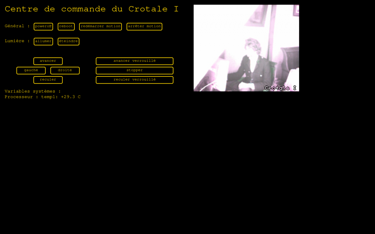

Il sera contrôlé via un frontal apache2 séparé en deux <iframe>.
Le premier fait référence  à une page contenant une série de boutons permettant d'activer les scripts python pour interagir avec les relais, mais aussi à éteindre ou redémarrer le robot.
Quelques indication seront à disposition (température du SoC, stockage disponible, état de la mémoire...).
Grace au fichier sudoers, j'ai pu autoriser "www-data" à lancer la commande python3, poweroff et reboot via shell_exec().
Le second <iframe >permet la visualisation de la camera motion.

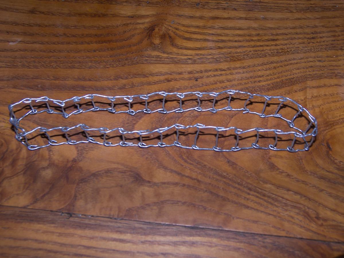

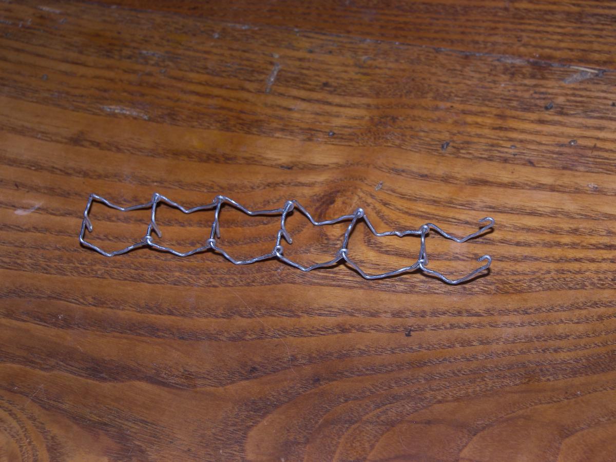

Rien de bien fameux, comme tu peux constater.
La première devait normalement fonctionner avec une roue dentée, mais celle-ci n'a pas tenu le choc lors de l'usinage...
Elle était faite dans une sorte de bois vraiment pas terrible que j'avais utilisé dans un autre projet.
J'ignore comment cela s'appelle...
Si on perce sans support, cette matière se divise en plusieurs épaisseurs! :o
J'ai tout de même essayé avec une poulie de renvoie lisse mais sans surprise cela n'a rien donné de très intéressant...
Je pense que je n'aurai pas de bon résultat de toute manière avec une roue denté car la bande n'est vraiment pas droite.
Pour la seconde, j'ai voulu faire deux sortes de guides : à l’intérieur, et à l’extérieur.
Le but étant de la faire tourner sur galets cranté et à rigole
Je doute cependant que cela soit intéressant car l'ensemble est plus fragile et sujet à la déformation...
Je pense que je vais oublier cette idée qui nécessite trop de précision pour être mise en œuvre à la main.

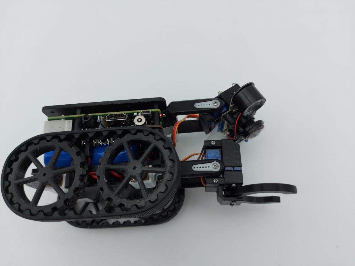

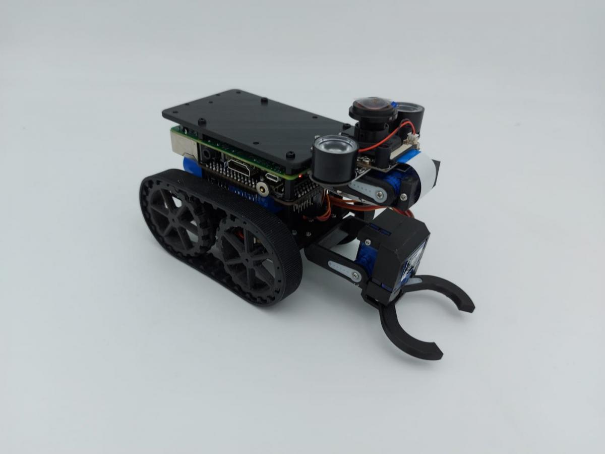

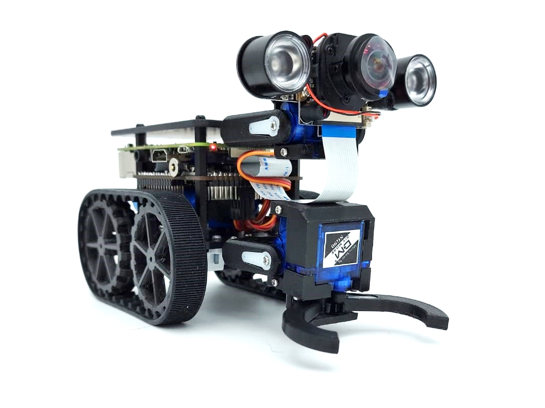

Image d'un petit char sympas incluant un rpi si jamais ça peut t'inspirer ...

Ce que tu fais là, me fait plus penser à une chaine qu'à une chenille de char.
Je m'explique, les maillons d'une chaine sont souvent évidés, comme ce que tu as fait, alors que les maillons d'une chenille ont, le plus souvent, une surface de contact pleine, comme les chenille d'un char de combat.

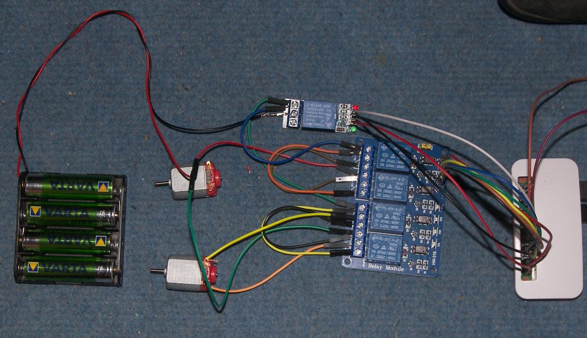

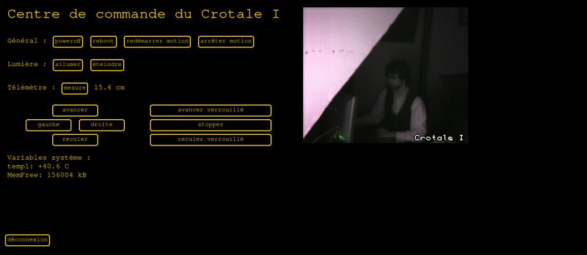

Aujourd'hui j'ai fait une pause sur la mécanique pour me concentrer sur la partie électronique.
J'y ai trouvé quelques failles, mais rien d'insurmontable.
Je ne m'était pas aperçu que mes moteurs sont branché en dérivation et non pas en série! ce qui fait que j'ai besoin d'une alimentation de 3V et non de 6V. :/
Je pense que je vais opter pour un ou deux coupleurs de deux piles AA en dérivation.
En revanche, je suis ravi d'avoir fait fonctionner mon HC-SR04! :)
J'ai donc incorporé cet outil à mon frontal apache2.
Comme je l'ai déjà dis plus haut, je vais ajouter un mode automatique par la suite qui coupera les moteurs en cas de risque de chute.
On peut aussi voir le bouton "déconnexion" en bas de page.
J'ai ajouter un petit système de connexion avec mot de passe haché permettant de sécuriser davantage la machine.
Désormais il faut montrer patte blanche pour se connecter à l'interface! B)
Je vais certainement activer la connexion ssl via un certificat auto-signé.
En bon informaticien, je suis un peu parano!

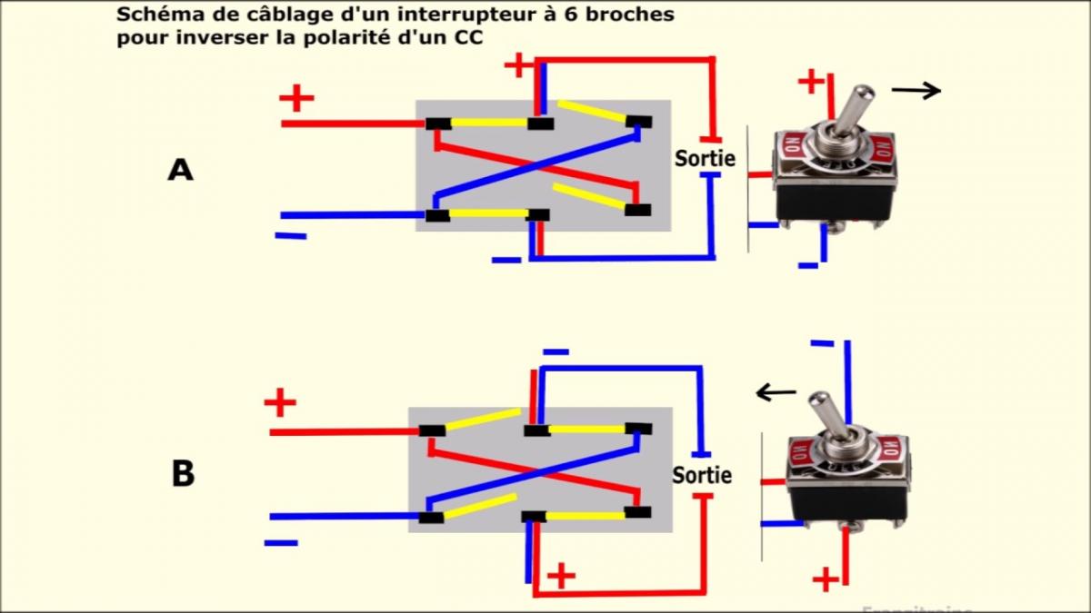

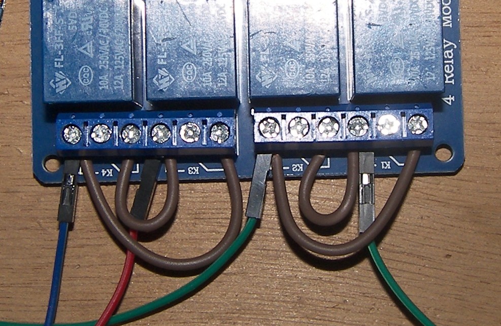

Je viens de trouver ce petit schéma qui semble correspondre à ce que je cherche.
Ici on a, en somme, un inverseur qui en vaut deux.
Donc j'imagine qu'en ramenant cela à ma carte à quatre relais, je devrais pouvoir reproduire le même principe et gérer le sens de rotation de mes moteurs indépendamment de l'un ou de l'autre.
Par contre, il n'y a pas de position arrêt. :|
Le moteur tourne dans un sens ou dans l'autre.
Si je les met en série, il me reste deux relais.
J'utiliserai le troisième relais pour couper tout simplement les moteurs.
Après un test, tout fonctionne comme prévu! :)
Je pense que je vais plutôt utiliser ma carte à un relais pour servir d'interrupteur pour libérer le relais numéro 3 et ainsi permettre de les actionner véritablement indifféremment l'un de l'autre.
Cela règle le problème de direction.
Ici, le moteur du haut n'est pas branché car je n'ai plus de câble! mais c'est le même montage que pour le moteur du bas...
On notera aussi que la batterie fournie du 6v alors qu'elle devrait débiter du 3V.
Je vais arranger ça en mettant deux coupleurs de de deux piles en dérivation.
La lampe est secondaire, je vais déjà essayer de faire un truc qui fonctionne un peu! :ignat_02:

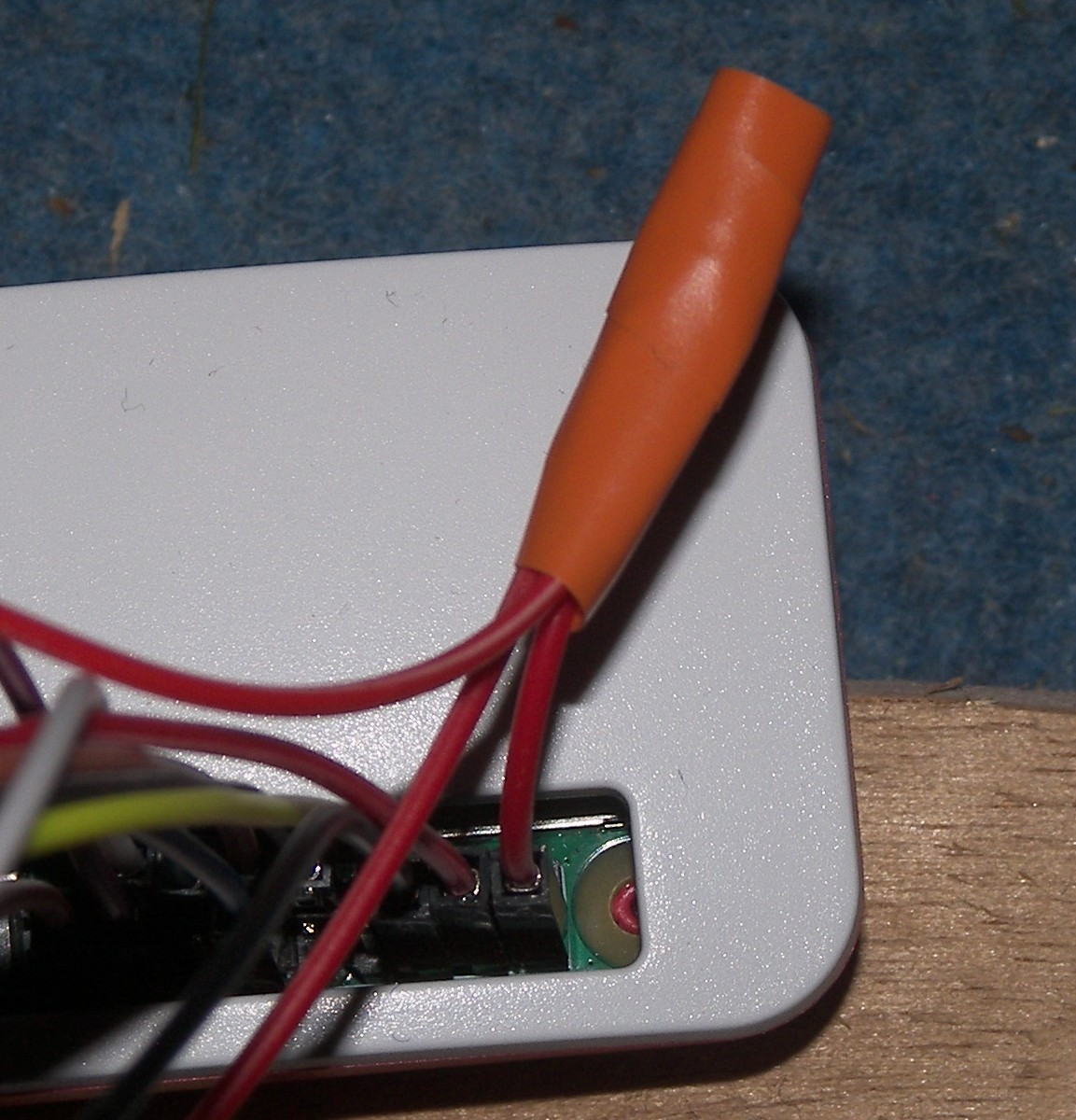

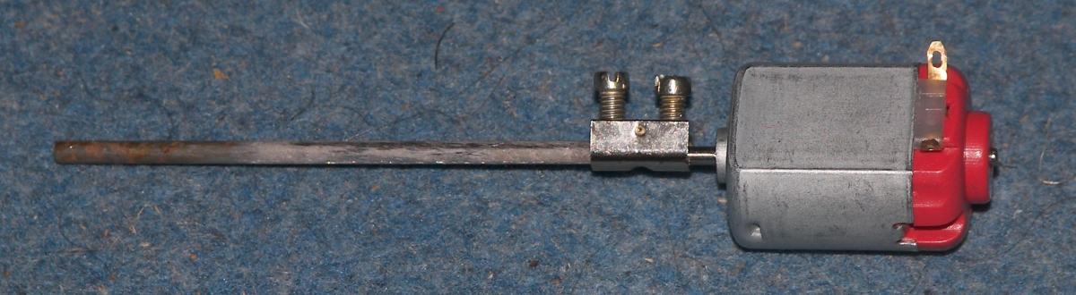

En cherchant dans mon tas de merde dans mon atelier, je suis tombé sur une vielle tige fileté.
C'était un de mes entraînement au filetage fait il y a quelques année.
Et qu'est ce que je constate? C'est pile poile le bon diamètre pour entrer dans le domino et servir d'axe à mes barbotins.
En fait, je fait de la soudure MMA.
Ceux qui pratique le savent, un électrode rutile ne peut pas se finir complètement: on reste donc avec des tiges en acier, plus ou moins courte, et de petit diamètre.
On peut dégager le reste de l'enrobage moyennant quelques coup de marteau et un passage à la ponceuse à bande.
Le résultat est impeccable : on dirait que c'est une pièce conçu pour ça! :yahoo:

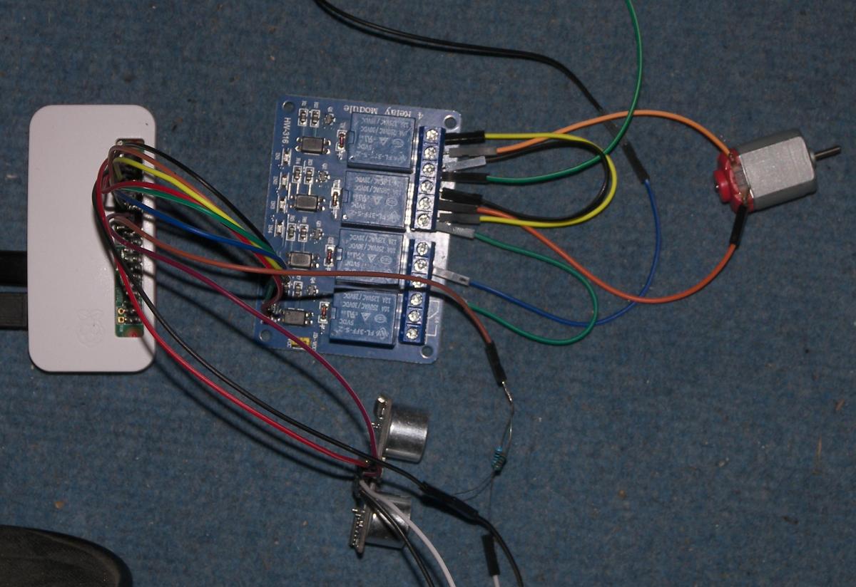

J'ai commencé à cabler proprement mes relais.

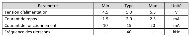

J'ai aussi fait un doubleur de câble afin d'alimenter le HC-SR04 et le le relais à un canal sur la même pin de la raspberry.
À propos du télémètre, justement :
Consommation du HC-SR04 (trouvé sur gotronic.fr) :
Je vais donc rester sur ma batterie de 750mah et mon contrôleur de 500ma maxi.
Sans faire de folie avec le RPi, ça devrait suffire. :)

Je viens de me renseigner sur les MOSFET, c'est très intéressant, mais est ce que cela diffère réellement des relais?
Si j'ai bien compris, lorsqu'on applique un courant sur la gate, le MOSFET laisse passer le courant entre source et drain.
C'est un peu comme un relais sans NC et en plus compact, non?
Si c'est ça je vais y réfléchir car c'est nettement moins encombrant que ma grosse carte à quatre canaux...
Dites moi si je me plante! :)
Je me suis rencardé via ce site : https://arduino103.b...tor-mosfet.html
Pour la carte L9110, je suis carrément conquis par ses possibilités par rapport à son prix et sa taille! :)
Si je comprend bien, les moteurs sont alimentés directement par la carte via les broches vcc et gnd.
Donc si elle est alimenté par le RPi en 5v, pourrais-je utiliser des moteurs de 3 ou 6v ?
#18 Mike118
  • 10 248 messages
Posté 28 octobre 2021 - 11:07
Si tu mets 5V sur vcc la tension max qui ira sur ton moteur sera 5V.
a cette tension tu peux bien piloter des moteurs 3 et 6V ... Le 3V sera un peu " survolté " et ira "plus vite " mais ça merchera quand même.  Un moteur 6V sera un peu sous volté ... Il ira moins vite...
Par contre je ne te recommande pas de mettre l'alim 5V de ta pi pour alimenter les moteurs ... Un moteur peut provoquer des variations sur l'alimentation et si c'est l'alimentation de ta pi ça peut entraîner  un problème de plantage / reboot.
