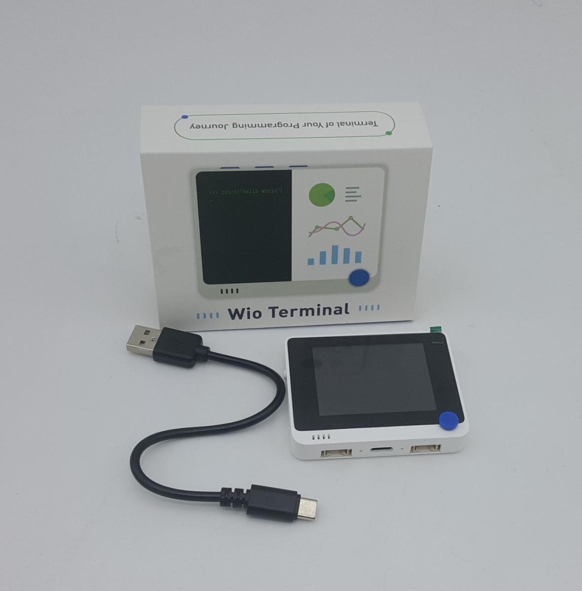

Aujourd’hui je vais vous présenter comment j’ai utilisé le Wio Terminal
Qu’est-ce qu’un Wio Terminal ?
Le Wio Terminal est un microcontrôleur SAMD51 avec connectivité sans fil alimenté par Realtek RTL8720DN compatibles avec l’Arduino et MicroPython. Actuellement, la connectivité sans fil n’est prise en charge que par Arduino. Il fonctionne à 120 MHz (peut être boosté jusqu’à 200MHz), il a 4Mo de mémoire flash externe et 192Ko de RAM. Il prend en charge à la fois le Bluetooth et le Wi-Fi, fournissant un point d’appui pour les projets IoT. Le Wio Terminal en lui-même est équipé d’un écran LCD de 2.4 ‘’,  de 320 x 240 pixels :d’une IMU intégrée (LIS3DHTR), d’un microphone, d’un buzzer, d’un emplacement de carte SD, d’un capteur de lumière et d’un émetteur infrarouge (IR940nm). En plus de cela, il dispose également de deux ports Grove multifonctionnels pour l’utilisation de module Grove Ecosystem et de 40 broches GPIO compatibles Raspberry pi pour plus de modules complémentaires.

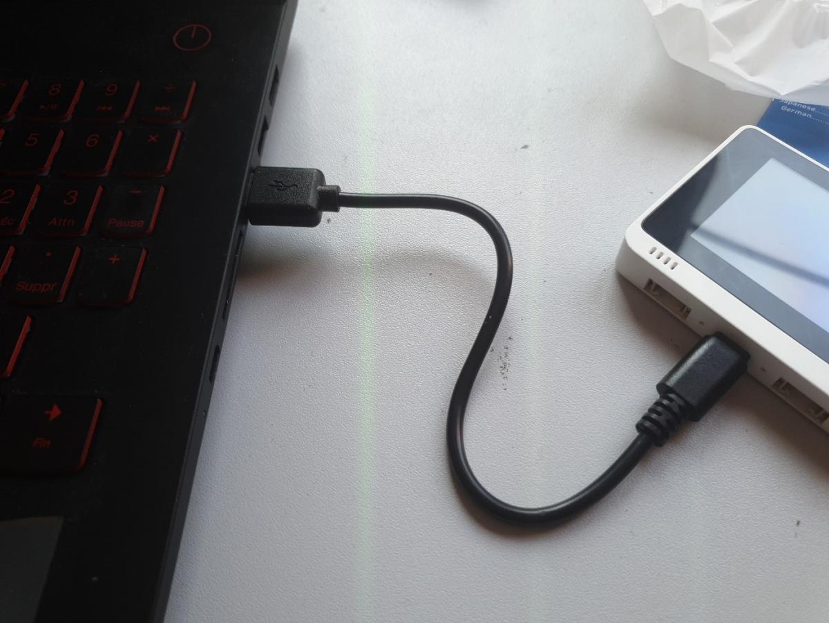

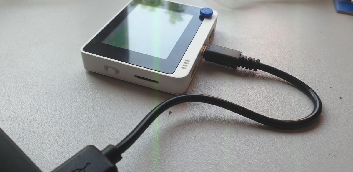

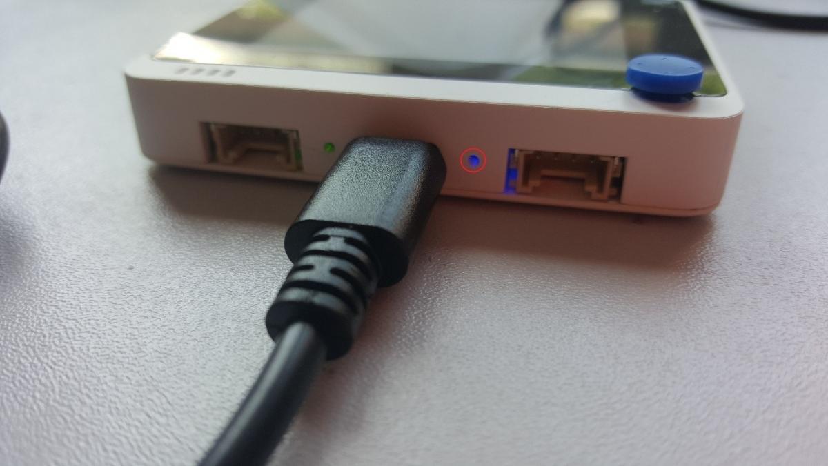

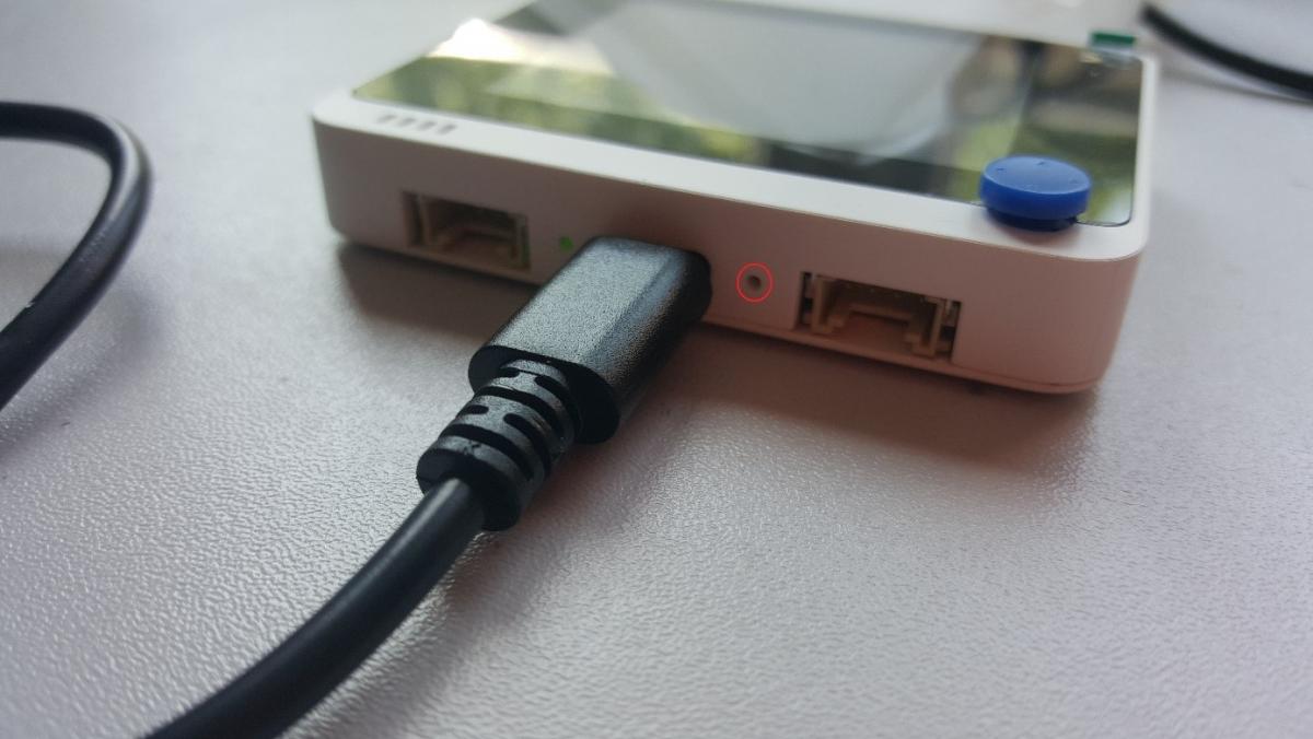

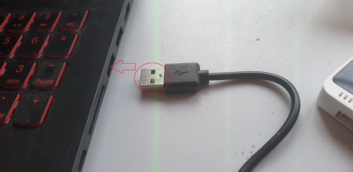

Pour commencer il vous faut connecter l’USB C sur le Wio Terminal et l’USB sur votre ordinateur

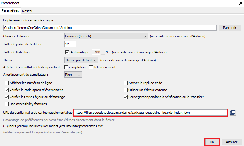

On va ajouter la carte Wio Terminal dans la liste des cartes qu'on peut programmer.

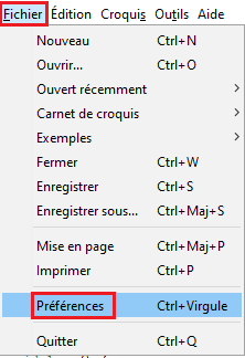

Pour cela aller dans « fichier », « préférences » et dans la catégorie « URL de gestionnaire de cartes supplémentaires » mettre cette URL : https://files.seeedstudio.com/arduino/package_seeeduino_boards_index.json
Et appuyer sur « ok »

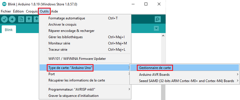

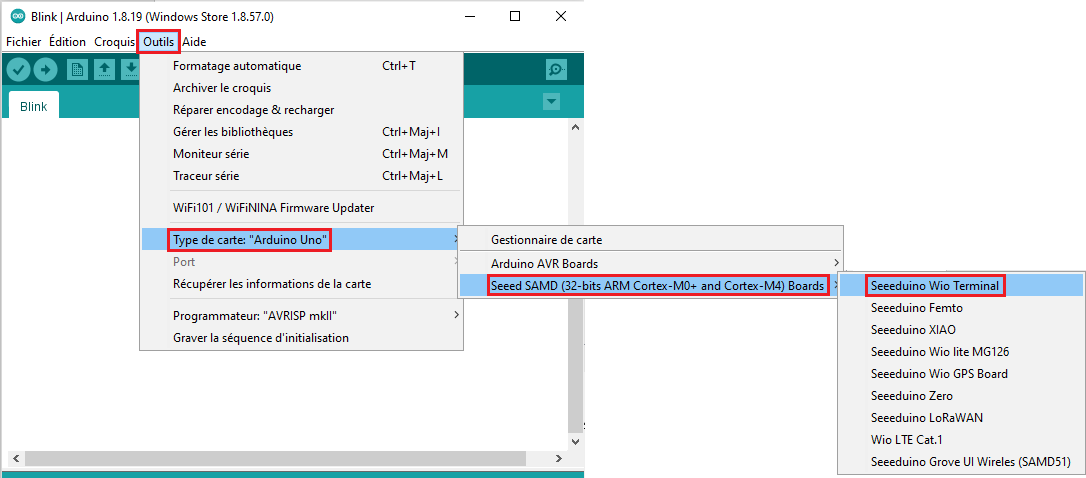

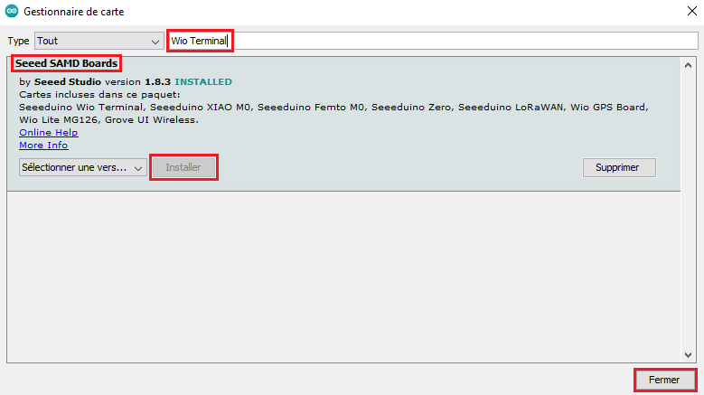

Puis aller dans « outils », « type de carte », sélectionnez le « gestionnaire de carte », écrire Wio Terminal et Installée la bibliothèque « Seeed SAMD Boards »
Sélectionnez le type de carte en allant dans « outils », « type de carte », « Seeed SAMD », et sélectionnez  «Seeeduino Wio Terminal »

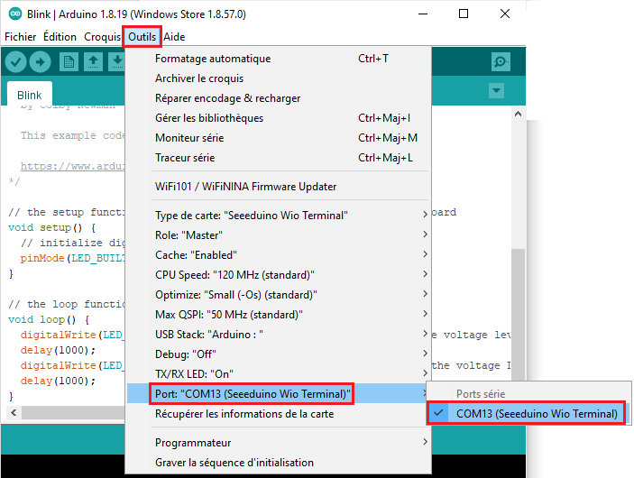

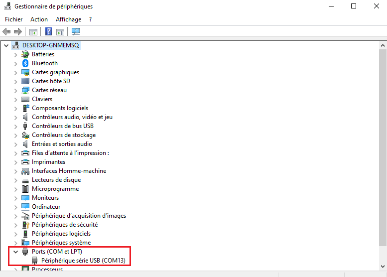

Choisir le port de connexion,

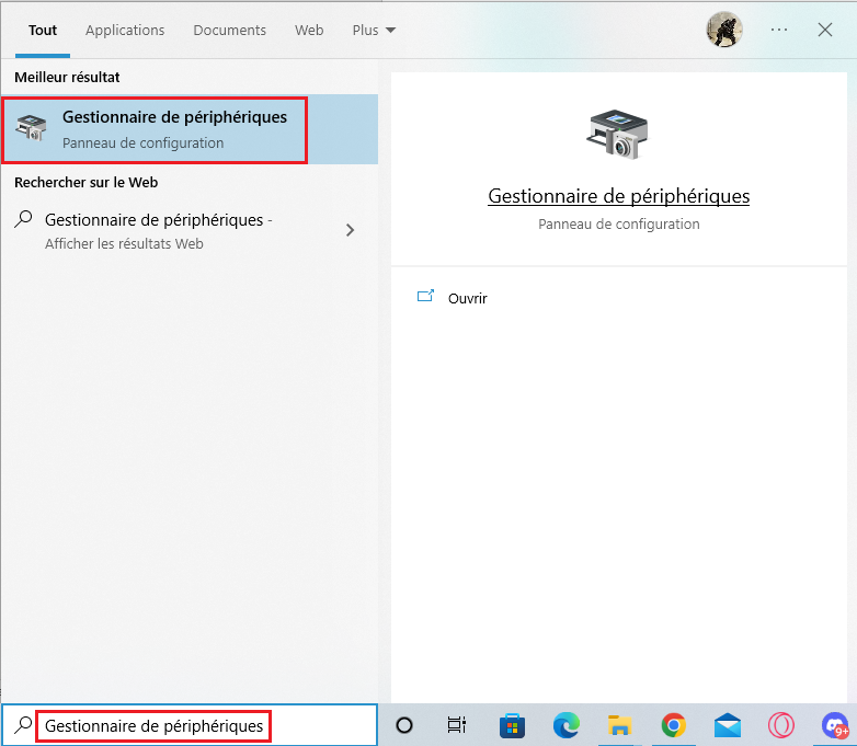

(Pour voir sur quel port est connecté à notre Wio terminal on peut éventuellement le faire en regardant le « gestionnaire de périphérique » si vous êtes sur Windows. Branchez et allumez votre Wio terminal et il devrait apparaître …)
On peut voir que notre Wio Terminal a comme Port COM le 13, donc sur l’Arduino on prendra comme port COM le 13, en allant sur « outils », « port », « COM13 (Seeeduino Wio Terminal) »

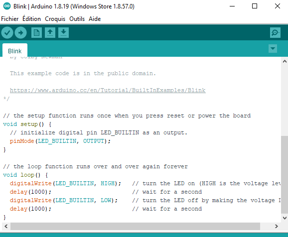

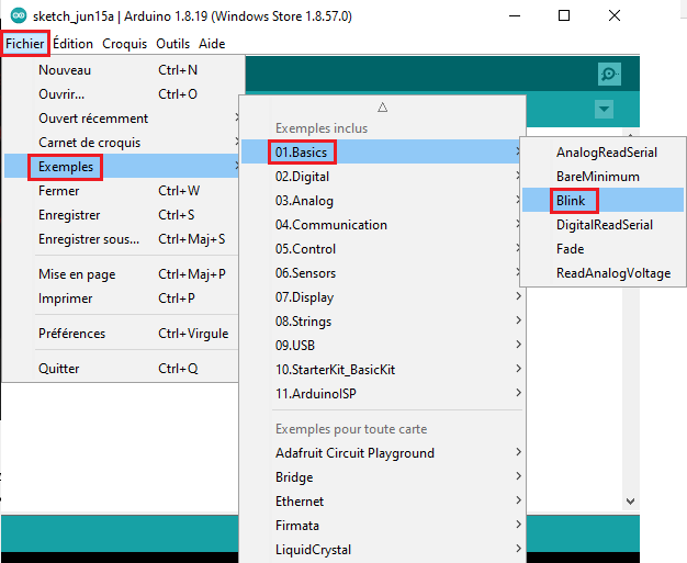

Maintenant pour vérifier qu'on peut programmer le Wio Terminal on peut lancer le programme très connu " Blink " pour faire clignoter une led. Pour cela, dans Arduino, aller dans « fichier », « exemples », « 01.Basics » et sélectionnez « Blink » .
Voici le code exemple Blink :
téléverser le Programme Blink
Voici le résultat obtenue :
On peut constater que la LED bleu du terminal clignote! Bravo on a réussi à programmer le Wio Terminal.

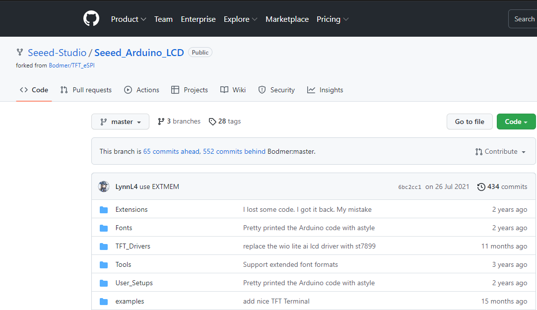

Maintenant on va utiliser l’écran du terminal pour afficher des choses dessus et pour cela il faut télécharger la bibliothèque Seeed_Arduino_LCD via ce lien : https://github.com/S...eed_Arduino_LCD (télécharger la bibliothèque en .zip)

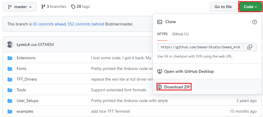

Voici à quoi ressemble le site :
Pour télécharger la bibliothèque il faut cliquer sur « Code » puis sélectionner « Download ZIP »

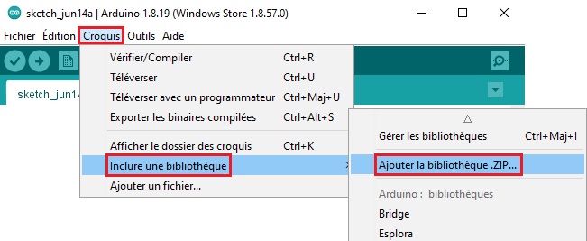

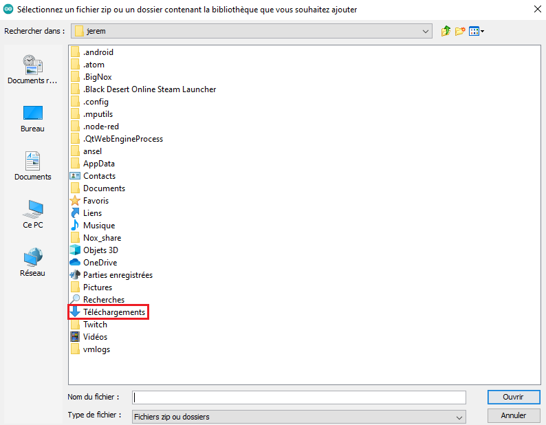

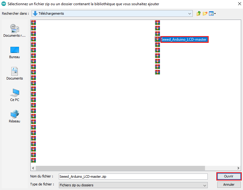

Après avoir téléchargé la bibliothèque, allez sur le logiciel Arduino,  dans « croquis », « inclure une bibliothèque » et sélectionner « Ajouter une Bibliothèque .Zip
Double-cliquez sur « téléchargement » , cliquez sur « Seeed_Arduino_LCD-master.zip » et appuyez sur « ouvrir »

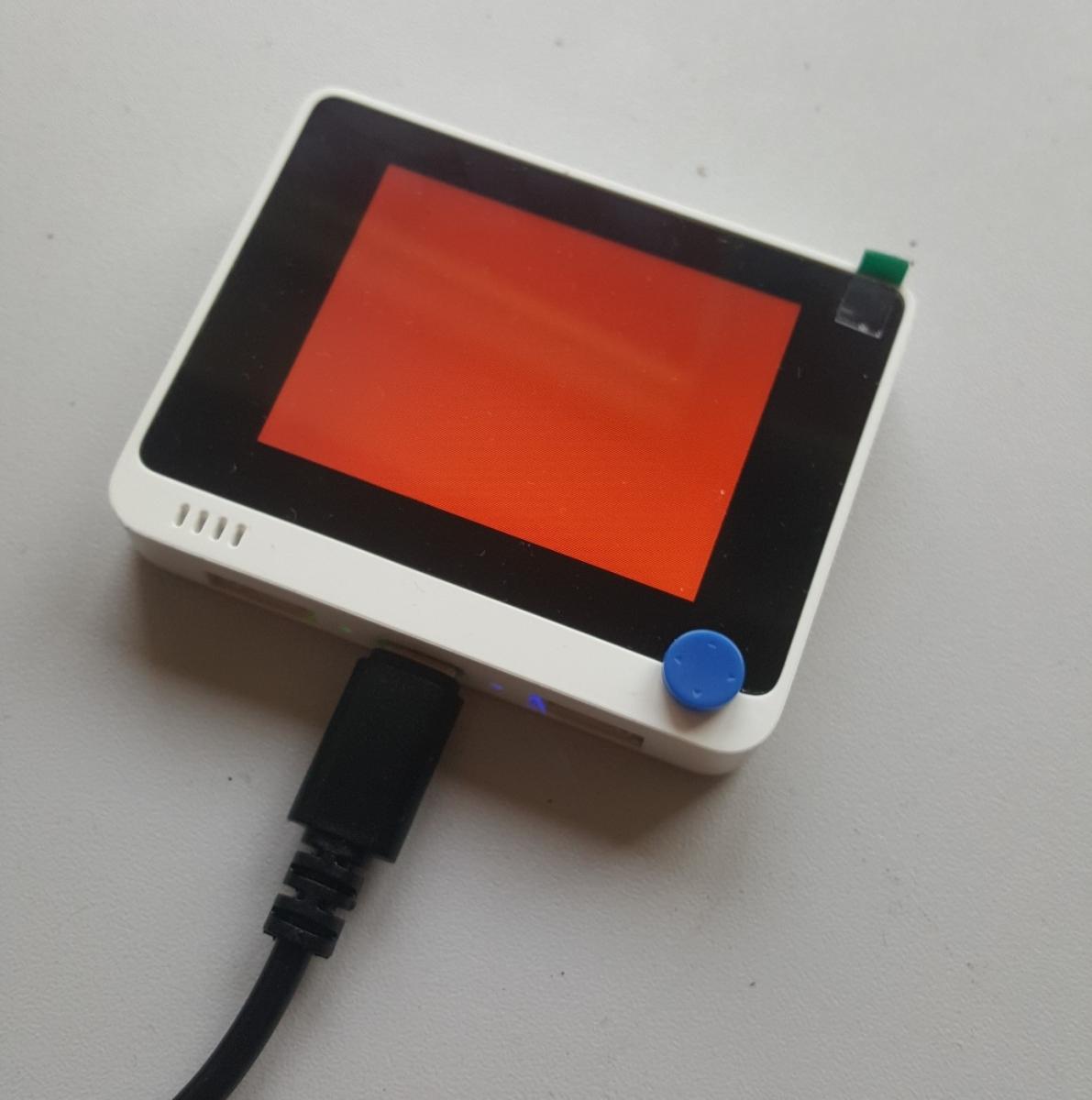

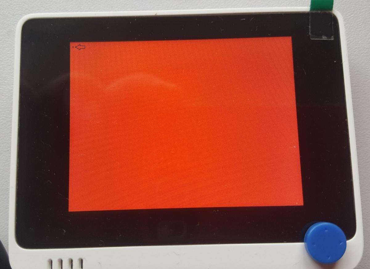

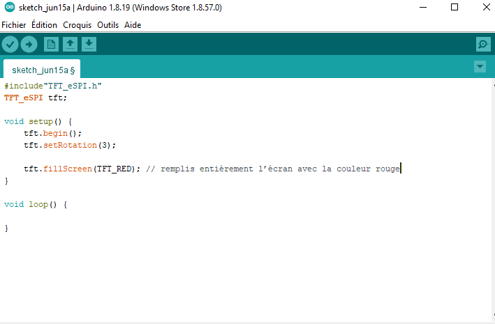

Pour tester l’écran on va utiliser le code ci-dessous qui permet d’allumer entièrement l’écran avec la couleur rouge par exemple
#include"TFT_eSPI.h"
TFT_eSPI tft;
tft.begin();
tft.setRotation(3);
tft.fillScreen(TFT_RED); // rempli entièrement l'écran avec la couleur rouge
Voici le résultat obtenu :

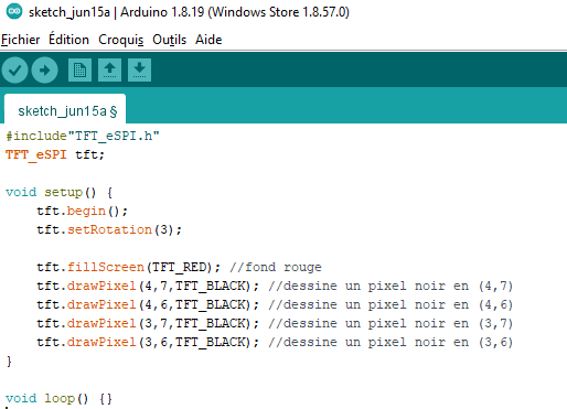

On peut aussi dessiner des pixels
2. TFT_eSPI tft;
3.
4. void setup() {
5. tft.begin();
6. tft.setRotation(3);
7.
8. tft.fillScreen(TFT_RED); //fond rouge
9. tft.drawPixel(4,7,TFT_BLACK); //dessine un pixel noir en (4,7)
10. tft.drawPixel(4,6,TFT_BLACK); //dessine un pixel noir en (4,6)
11. tft.drawPixel(3,7,TFT_BLACK); //dessine un pixel noir en (3,7)
12. tft.drawPixel(3,6,TFT_BLACK); //dessine un pixel noir en (3,6)
13. }
14.
15. void loop() {}
Voici le résultat :

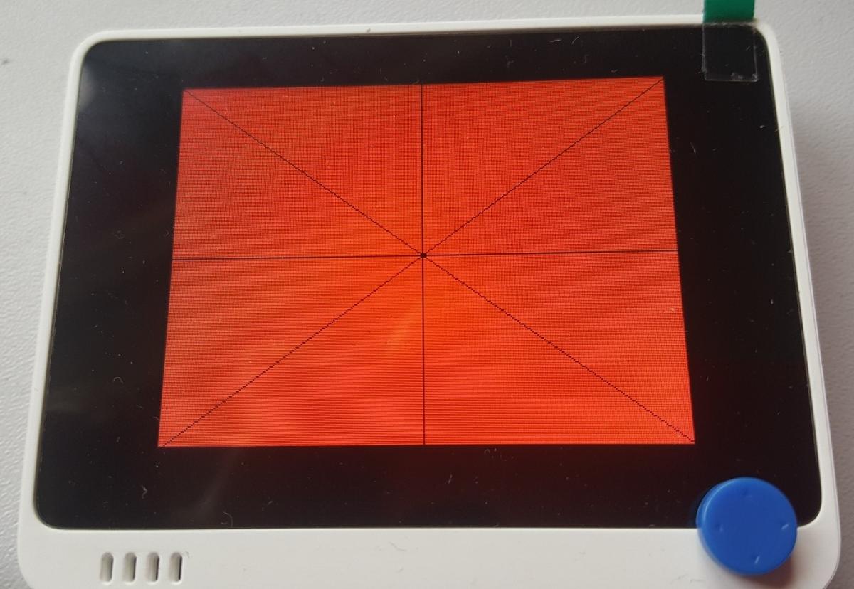

7.

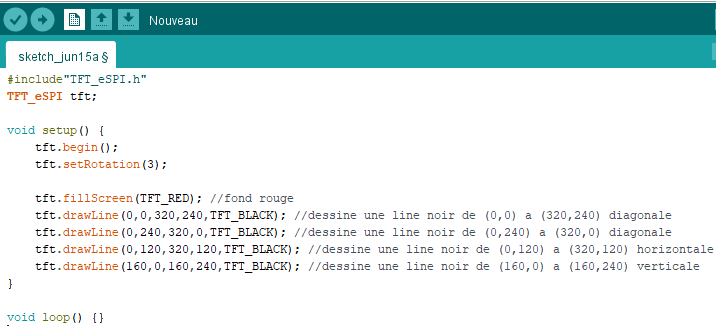

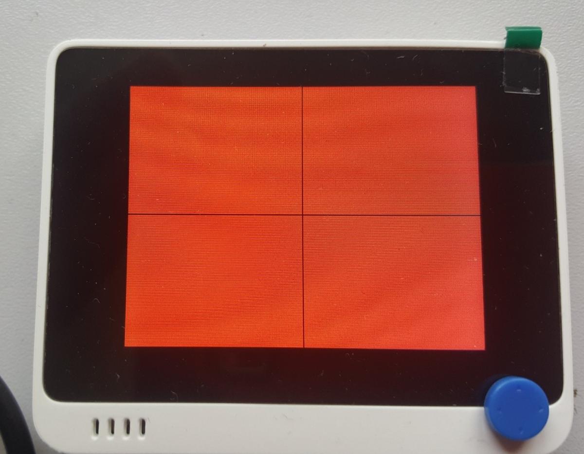

9. tft.drawLine(0,0,320,240,TFT_BLACK); //dessine une ligne noire de (0,0) a (320,240) diagonale
10. tft.drawLine(0,240,320,0,TFT_BLACK); //dessine une ligne noire de (0,240) a (320,0) diagonale
11. tft.drawLine(0,120,320,120,TFT_BLACK); //dessine une ligne noire de (0,120) a (320,120) horizontale
12. tft.drawLine(160,0,160,240,TFT_BLACK); //dessine une ligne noire de (160,0) a (160,240) verticale
13. }
14.
15. void loop() {}
Voici le résultat :
On aperçoit que les lignes apparaissent correctement.

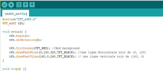

Pour créer les lignes verticales et horizontales on peut utiliser un autre code
2. TFT_eSPI tft;
3.
4. void setup() {
5. tft.begin();
7.
8. tft.fillScreen(TFT_RED); //Red background
9. tft.drawFastHLine(0,120,320,TFT_BLACK); //une ligne horizontale noire de (0, 120)
10. tft.drawFastVLine(160,0,240,TFT_BLACK); // une ligne verticale noire de (160, 0)
11. }
12.
13. void loop() {}
Voici le résultat :

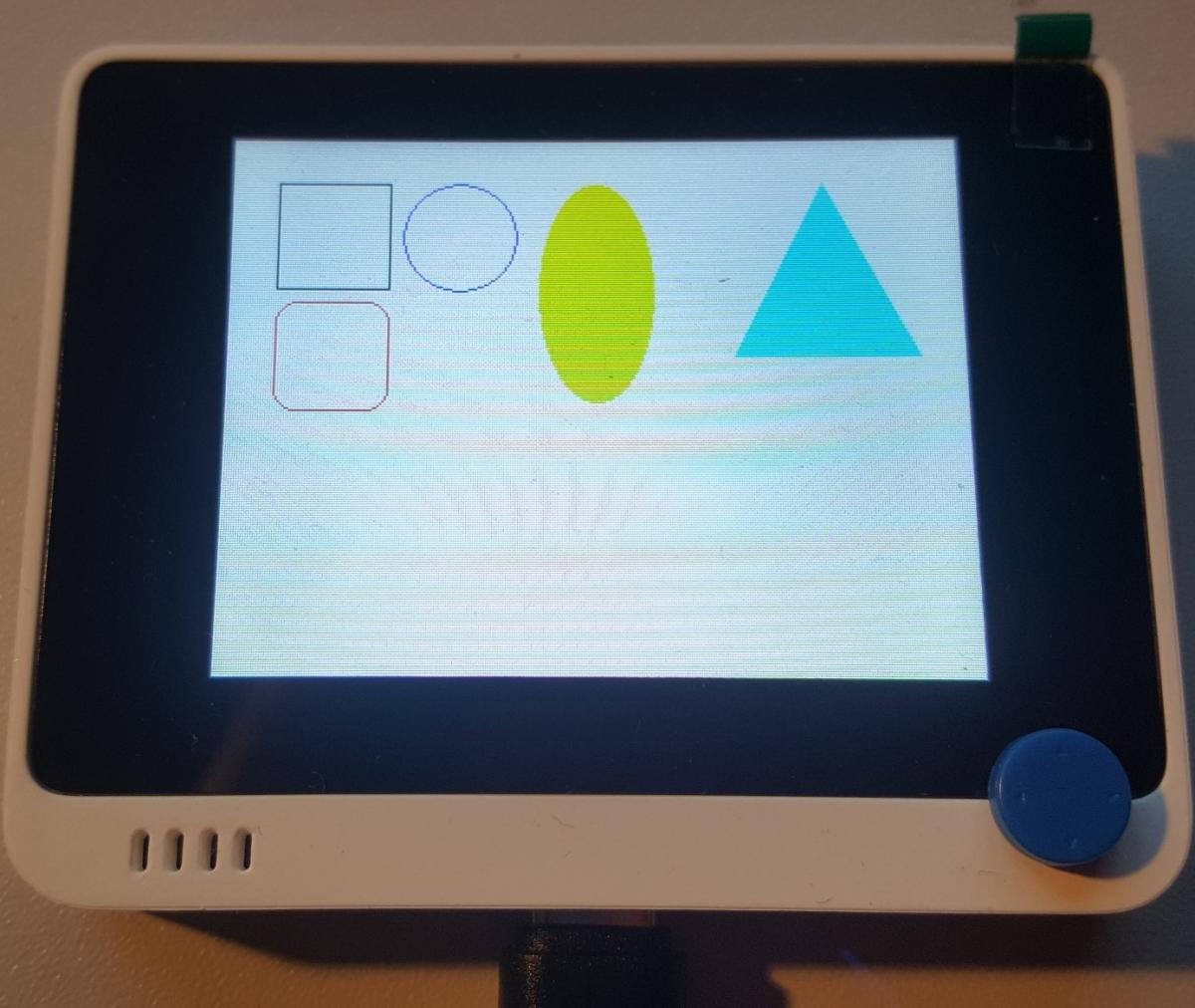

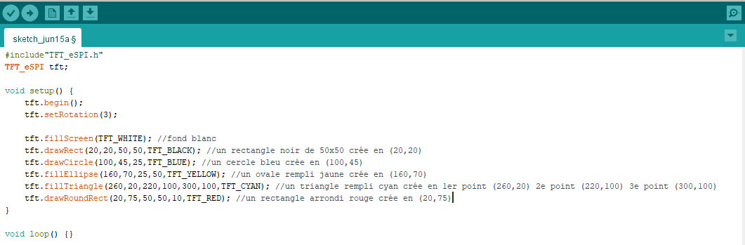

Il est possible de dessiner et de remplir des rectangles, des ronds, des triangles, des ovales, des rectangles arrondis...
1. #include"TFT_eSPI.h"
2. TFT_eSPI tft;
3.
4. void setup() {
5. tft.begin();
7.
8. tft.fillScreen(TFT_WHITE); //fond blanc
9. tft.drawRect(20,20,50,50,TFT_BLACK); //un rectangle noir de 50x50 crée en (20,20)
10. tft.drawCircle(100,45,25,TFT_BLUE); //un cercle bleu crée en (100,45)
11. tft.fillEllipse(160,70,25,50,TFT_YELLOW); //un ovale rempli jaune crée en (160,70)
12. tft.fillTriangle(260,20,220,100,300,100,TFT_CYAN); //un triangle rempli cyan crée en 1er point (260,20) 2e point (220,100) 3e point (300,100)
13. tft.drawRoundRect(20,75,50,50,10,TFT_RED); //un rectangle arrondi rouge crée en (20,75)
14. }
15.
16. void loop() {}
Voici le résultat :

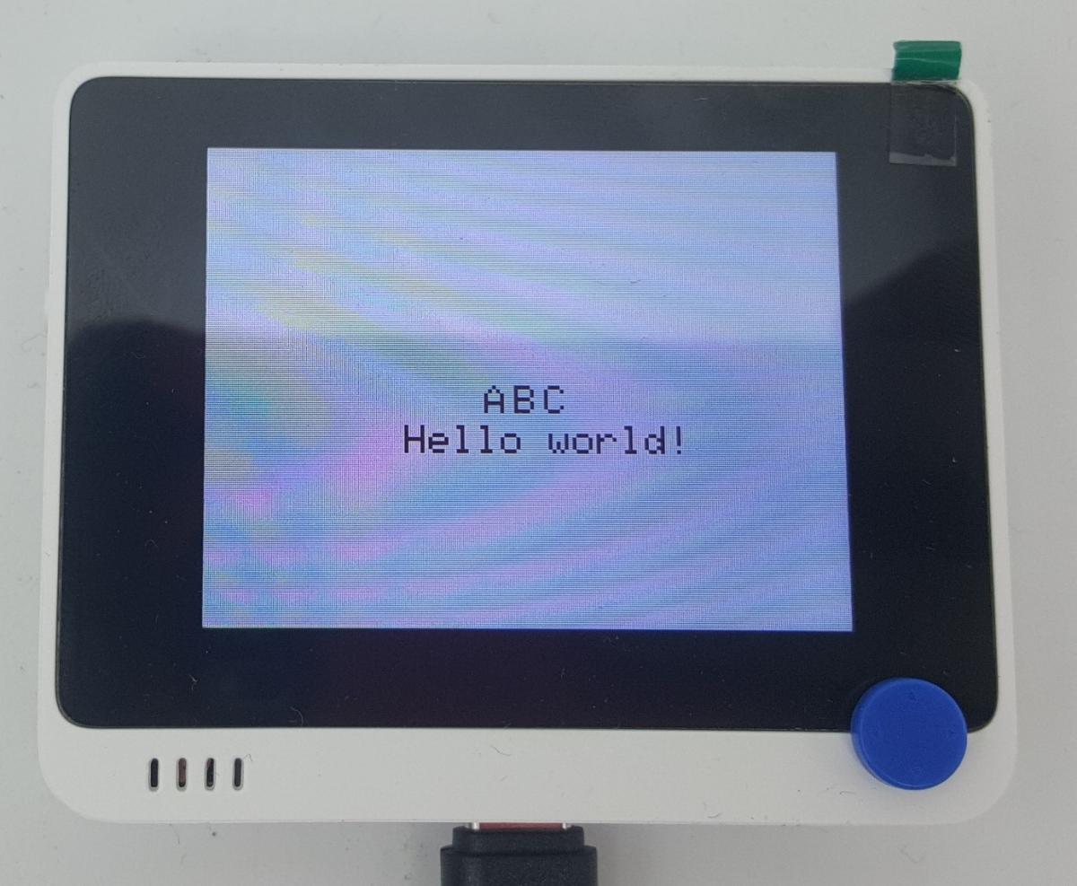

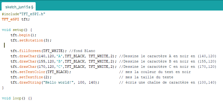

On peut aussi dessiner des caractères, du texte
2. TFT_eSPI tft;
3.
4. void setup() {
5. tft.begin();
7.
8. tft.fillScreen(TFT_WHITE); //fond Blanc
9. tft.drawChar(140,120,'A',TFT_BLACK, TFT_WHITE,2); //Dessine le caractère A en noir en (140,120)
10. tft.drawChar(155,120,'B',TFT_BLACK, TFT_WHITE,2); //Dessine le caractère B en noir en (155,120)
11. tft.drawChar(170,120,'C',TFT_BLACK, TFT_WHITE,2); //Dessine le caractère C en noir en (170,120)
12. tft.setTextColor(TFT_BLACK); // met la couleur du texte en noir
13. tft.setTextSize(2); // met la taille du texte
14. tft.drawString("Hello world!", 100, 140); // écrit une chaîne de caractère en (100,140)
15. }
16.
17. void loop() {}
Voici le résultat :

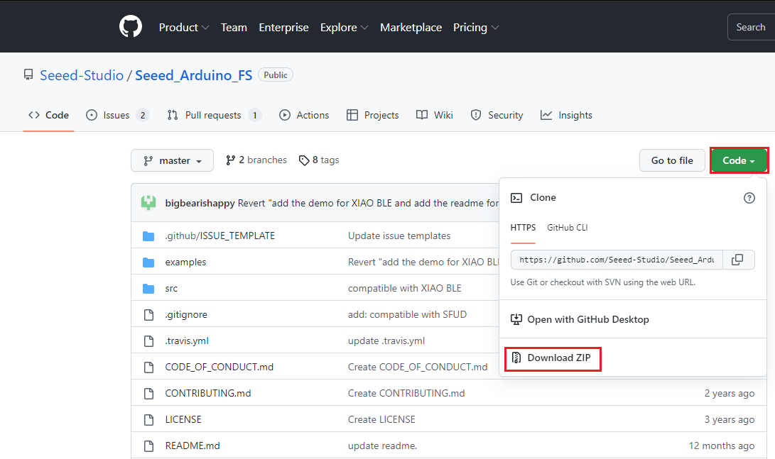

Pour se faire, il faut installer une bibliothèque pour cela allez sur cette URL : https://github.com/S..._FS/tree/master cliquez sur « code » et cliquez sur « Download ZIP » pour télécharger la bibliothèque Seeed_Arduino_FS pour utiliser la carte SD sur notre Wio Terminal.

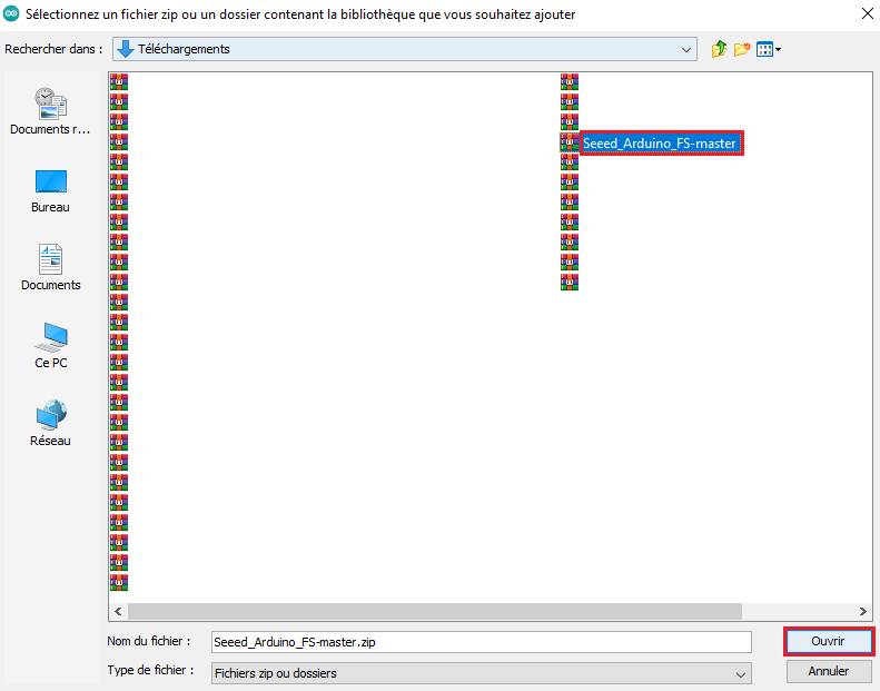

Après avoir téléchargé la bibliothèque on refait la même manipulation qu’au début, on va sur notre logiciel Arduino, dans « croquis », « inclure une bibliothèque » et sélectionner « Ajouter une Bibliothèques .Zip
Double-cliquez sur « téléchargement » , cliquez sur « Seeed_Arduino_FS -master.zip » et appuyez sur « ouvrir »
Faire de même pour la bibliothèque Seeed_Arduino_SFUD : https://github.com/S...ed_Arduino_SFUD

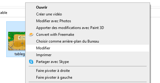

Après avoir installé python, il faut convertir une image en BMP, pour cela sélectionner une image que vous voulez modifier.
Faire un clic droit sur l'image et cliquer sur « modifier ».

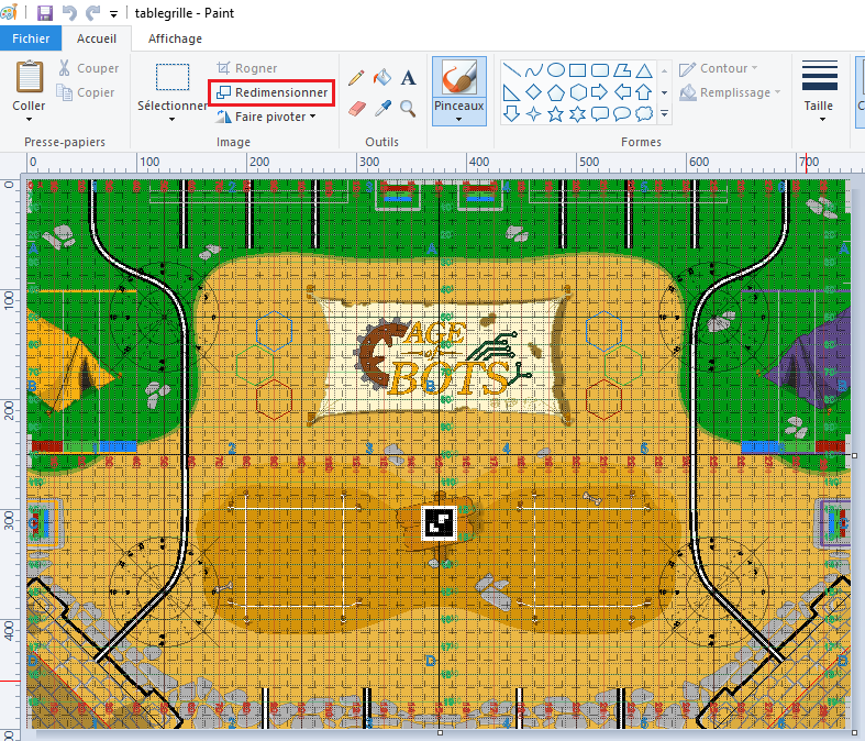

Je me suis inspiré de ce sujet : https://www.robot-ma...ous-processing/ et j’ai donc sélectionné une table de jeu de la coupe de France de Robotique pour cet exemple.

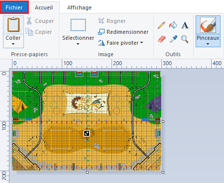

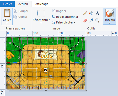

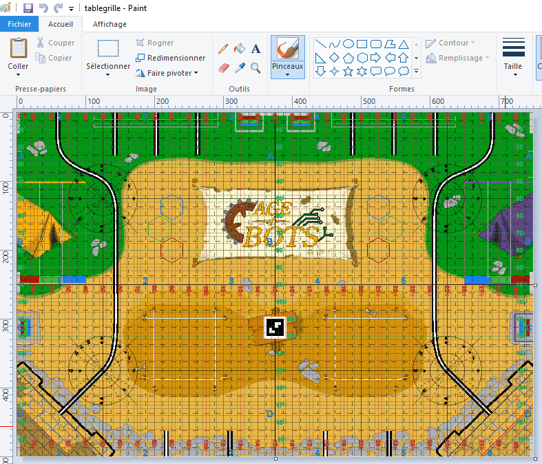

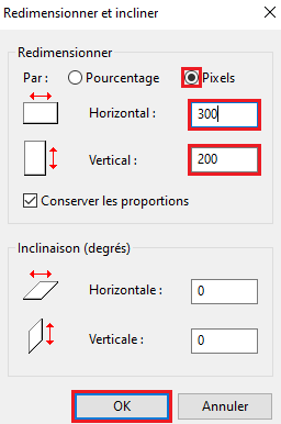

Afin d'afficher correctement l'image sur l'écran, commencez par ajuster le nombre de pixels de l'image.
Dans notre cas il faut réduire la taille de notre image pour l’adapter sur notre écran qui est 320*240 pixel.
Pour cela on peut le faire grâce au logiciel Paint par exemple.

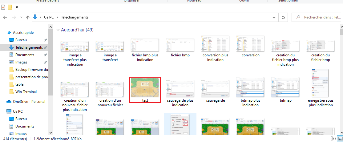

Notre image de base fait du 750*300 pixel, pour éviter de déformer notre image (en l’étirant à l’horizontale ou à la verticale) on utilise une résolution de 300*200 pixel, cela sera plus petit que la résolution de notre écran Wio Terminal mais nous permettra d’avoir une image non déformée.

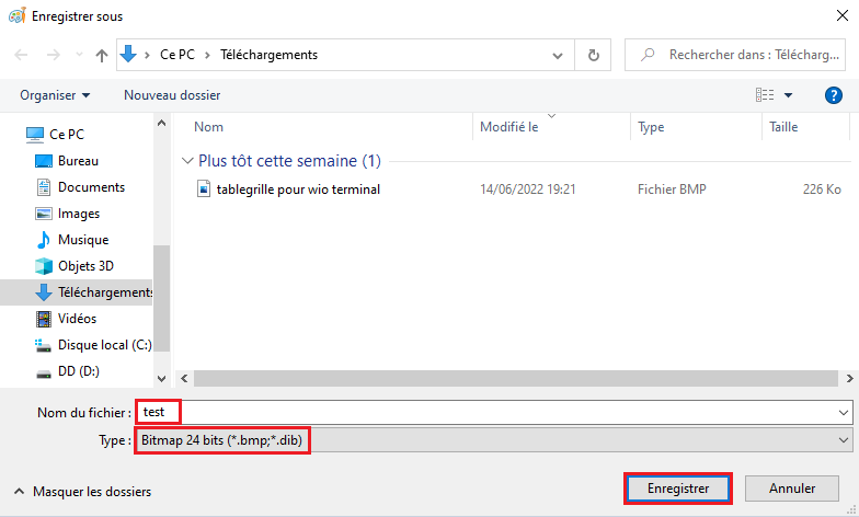

Pour redimensionner notre image sur Paint, allez sur « redimensionner », cliquez sur « pixel » et définir l’horizontale à 300 et la verticale à 200 puis appuyer sur « ok ». (si vous avez laissé cocher la case « conserver les proportions » la verticale se fait automatiquement)

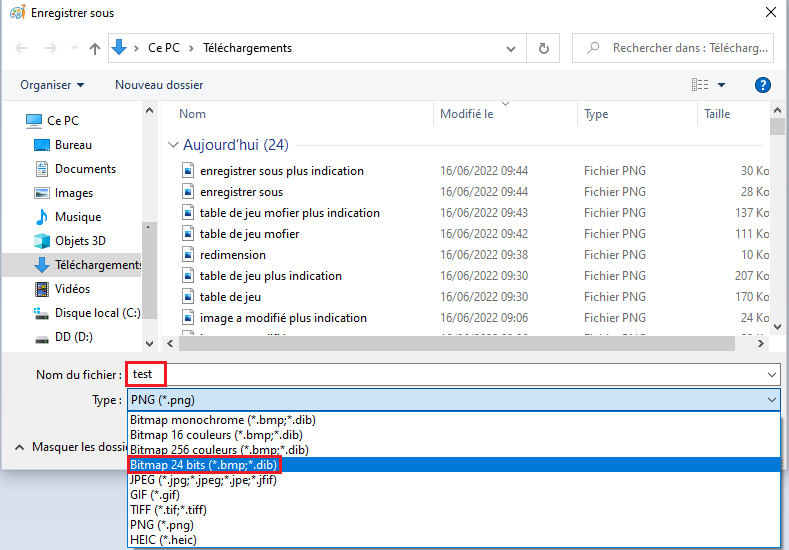

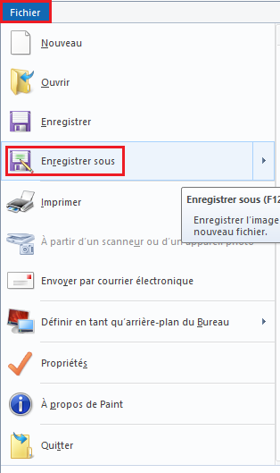

Allez dans « fichier », « enregistrer sous » nommée l’image « test » , sélectionnez le type « bitmap 24 bits » et cliquer sur « Enregistrer »

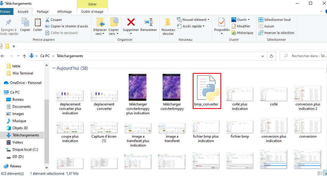

Ensuite il nous faut convertir cette image BMP désormais à la bonne taille en un format BMP un peu spécial ( sans entête, et compressée ... ) pour être compatible avec le Wio Terminal.
Pour cela on peut utiliser le code Python suivant :  https://files.seeeds...mp_converter.py (il se téléchargera directement),

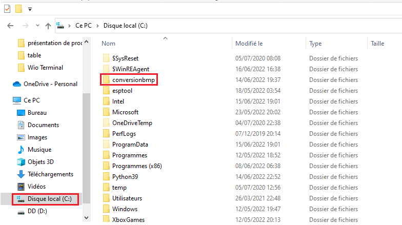

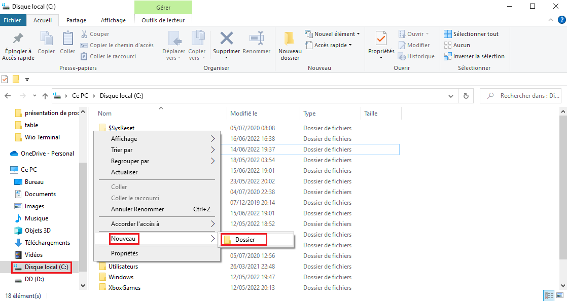

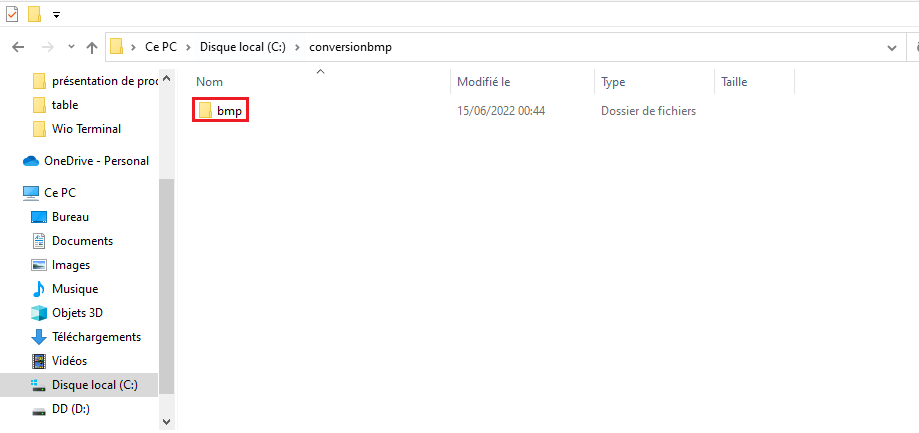

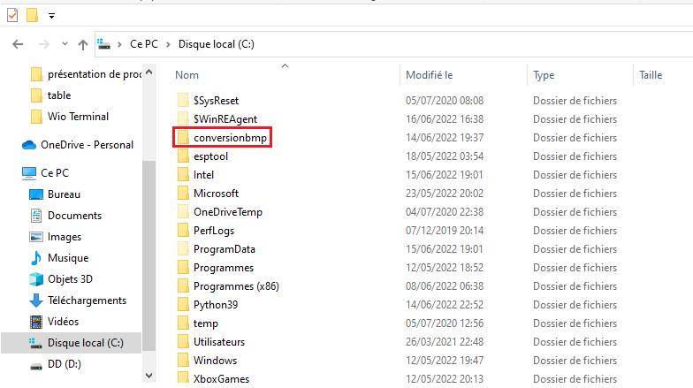

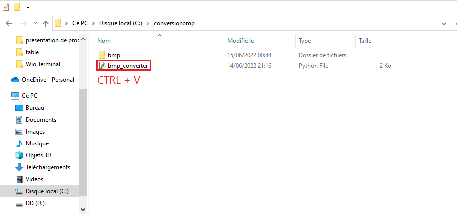

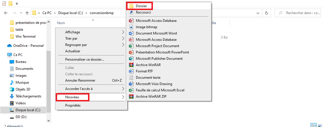

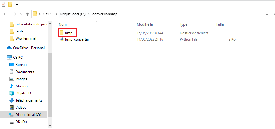

Créer un nouveau dossier et nommer le dossier « conversionbmp »,
Ouvrir sur le dossier « conversionbmp » pour y accéder.

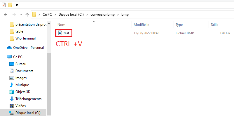

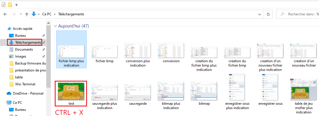

Créer un nouveau dossier et nommer le dossier « bmp »

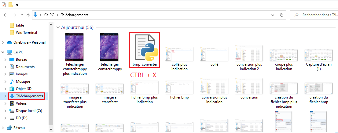

Déplacer l’image à la bonne taille ( sauvegardée sous le nom  « test » pour l'exemple)  dans le dossier « conversionbmp »

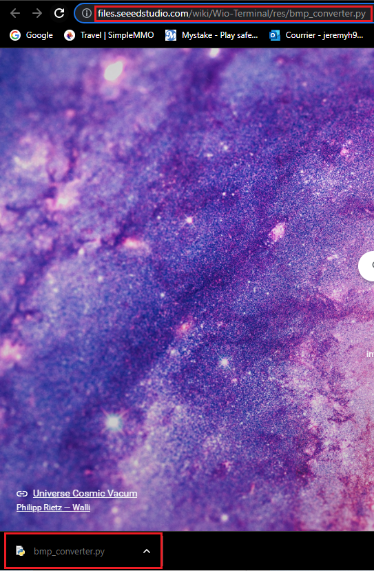

Télécharger le code python ici présent : https://files.seeeds...mp_converter.py (il se téléchargera directement), puis déplacer le programme « converter.py » dans le dossier « conversionbmp »

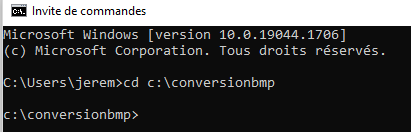

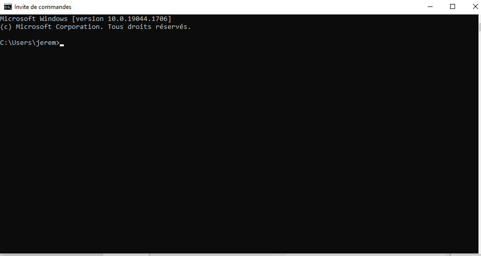

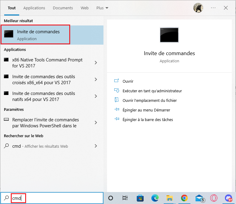

Après avoir préparé tout ce qui fallait pour faire la conversion bmp  aller sur la barre de recherche Windows et écrire « invite de commande » ou « cmd » puis appuyer sur entrer
Dans l’invite de commande, écrire cd c:\conversionbmp (cela ouvre le répertoire où est présent le convertisseur bmp, dans mon cas j'ai crée le dossier convesionbmp directement dans c: pour l'exemple mais il vous faudra ajuster en fonction d'où vous l'avez mis.)
Puis exécuter le programme python : tapez « bmp_converter.py » et appuyez sur entrée.

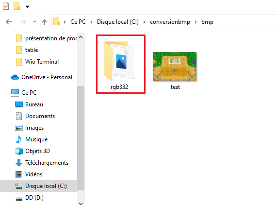

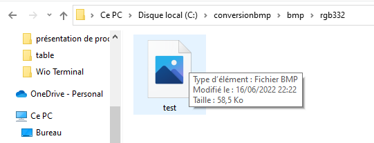

L’opération est terminée, on peut vérifier dans le dossier« bmp »  que l’on a bien converti notre image.

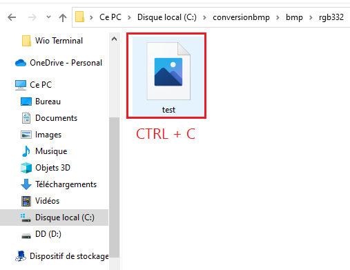

On peut voir qu’un dossier nommé « rgb332 » est créé avec une image qui porte le nom de « test » à l'intérieur donc la conversion a bien été faite.

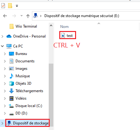

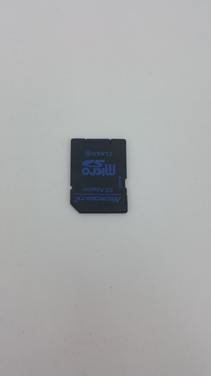

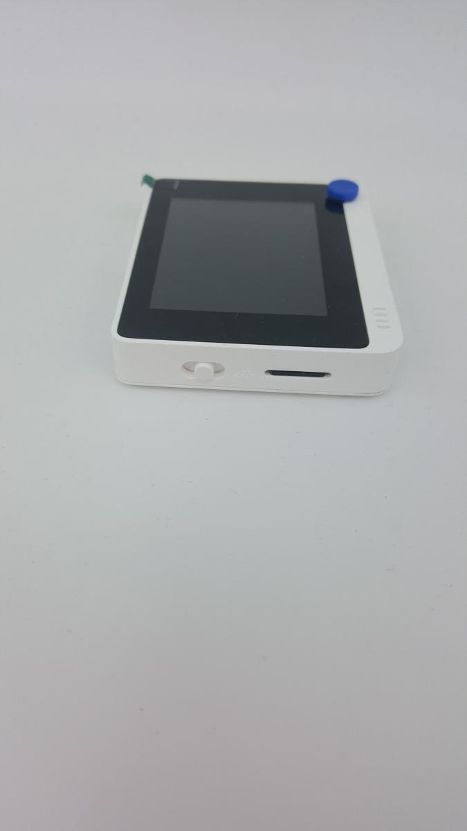

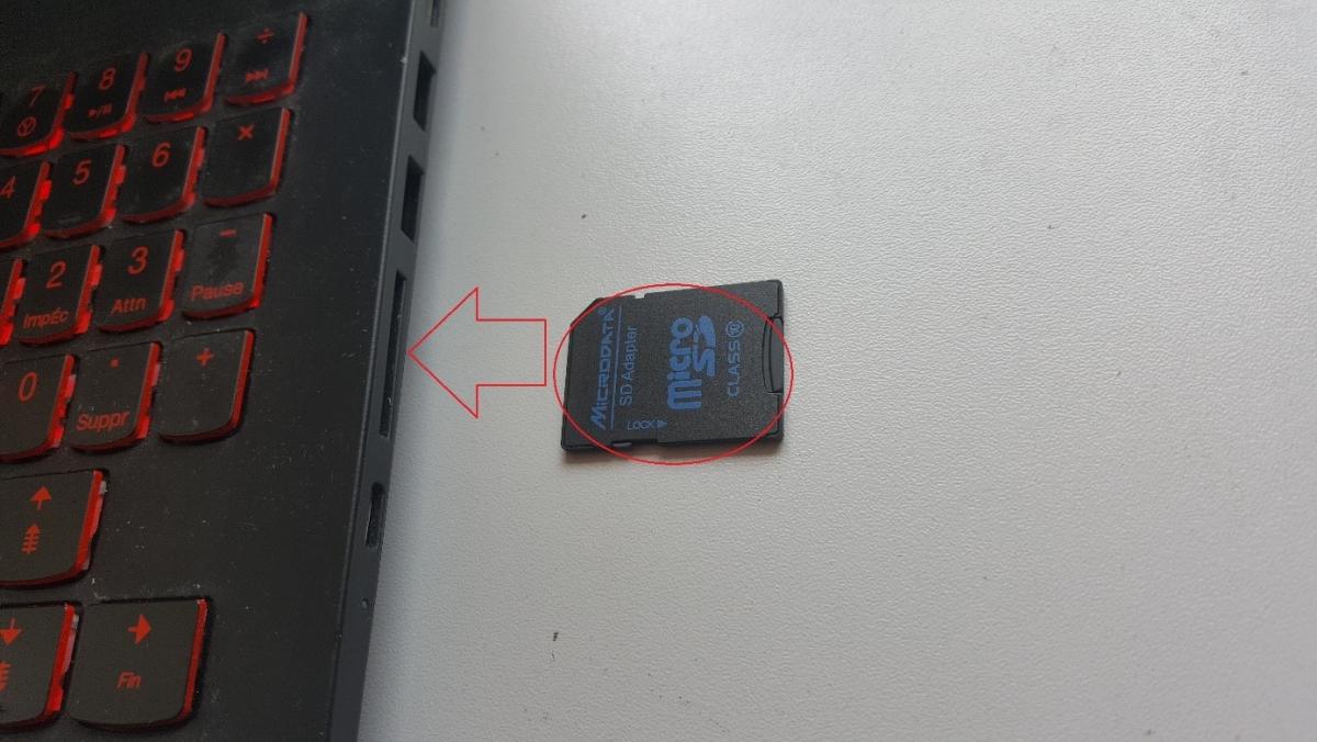

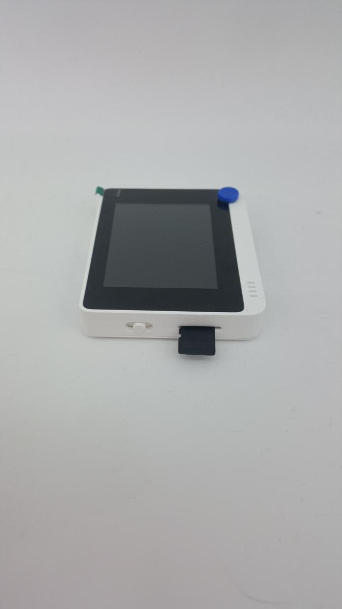

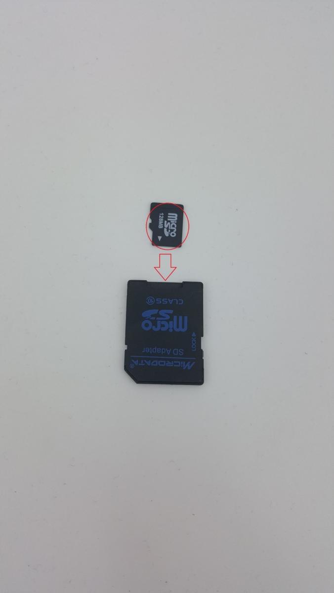

Il ne vous reste plus qu'à mettre cette image dans une carte micro SD.

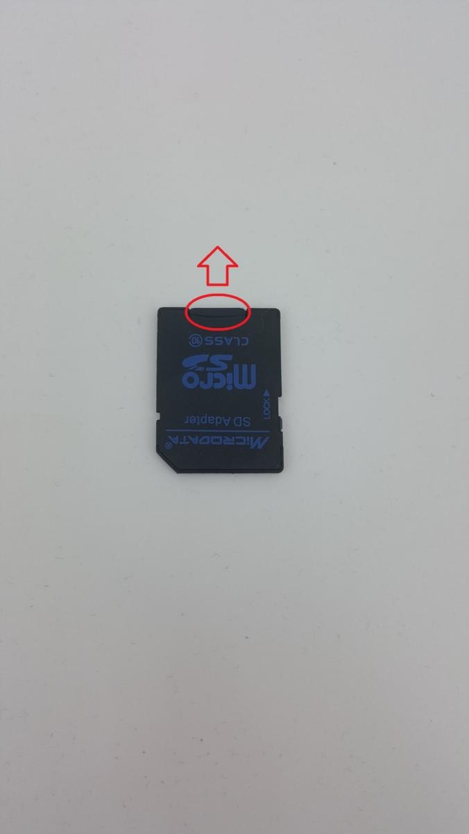

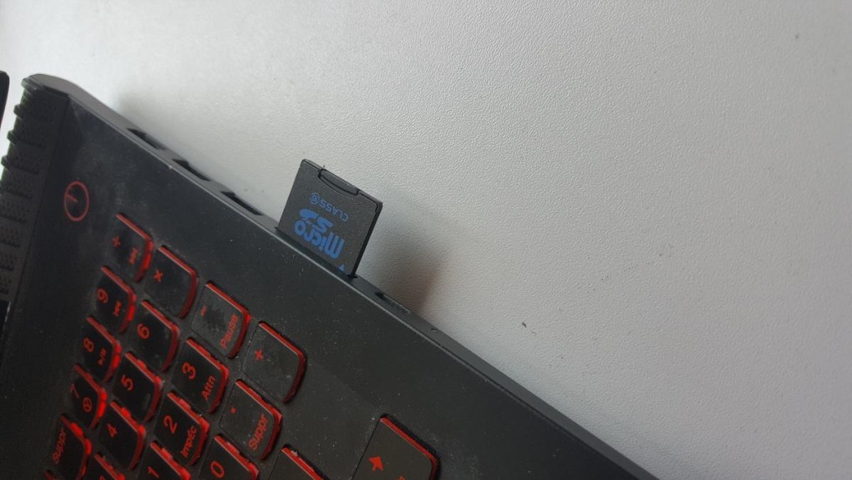

Connecter l’adaptateur SD sur l’ordinateur

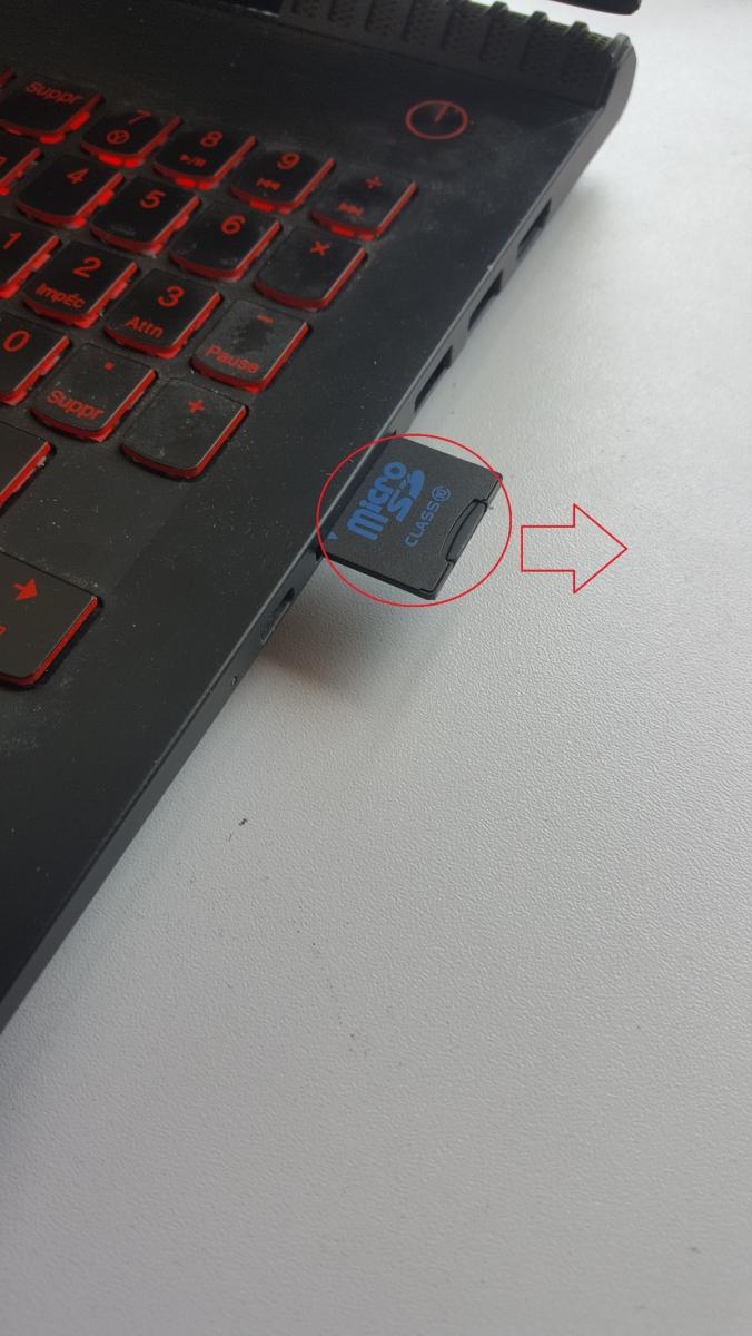

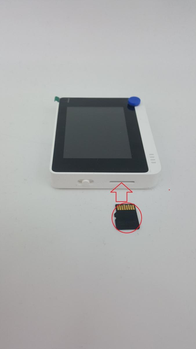

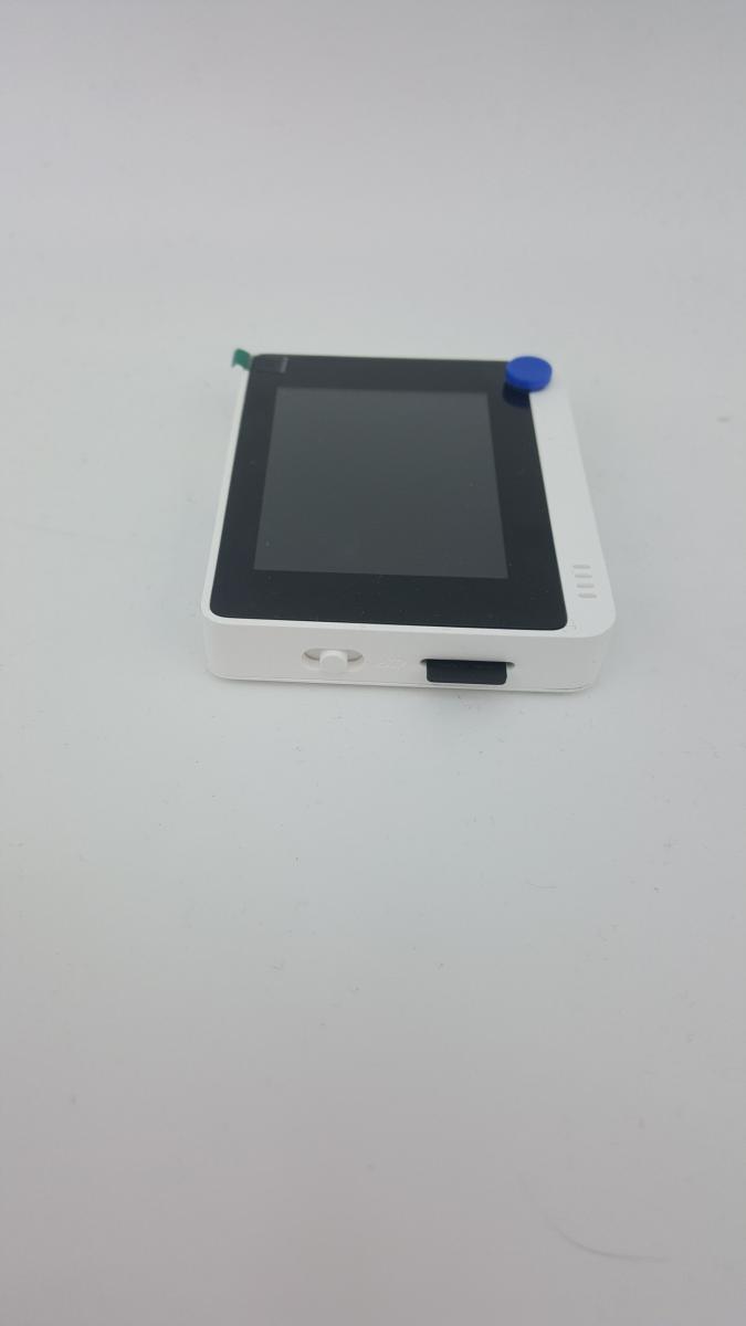

Installer la micro SD dans le Wio Terminal en faisant attention au sens.
Vous pouvez suivre les images ci-dessous, pour la mettre en position.
Il vous faudra appuyer doucement (jusqu’à entendre le click) sur la carte SD avec votre ongle ou un objet de la taille de la carte SD

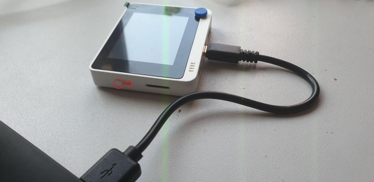

Brancher le Wio Terminal à votre ordinateur et allumez-le

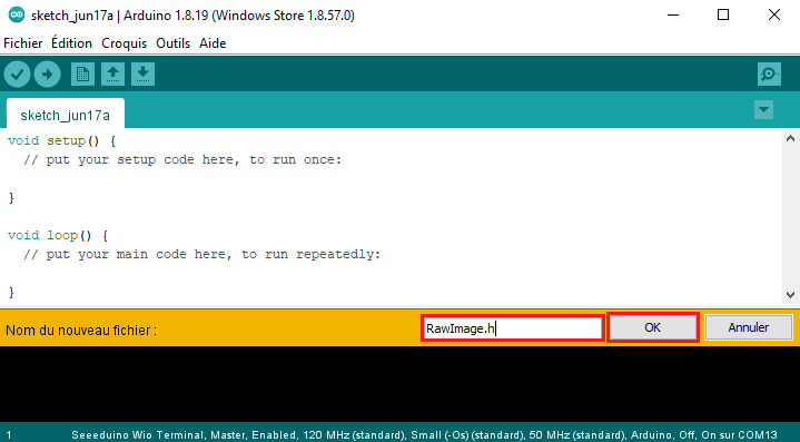

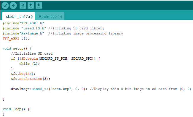

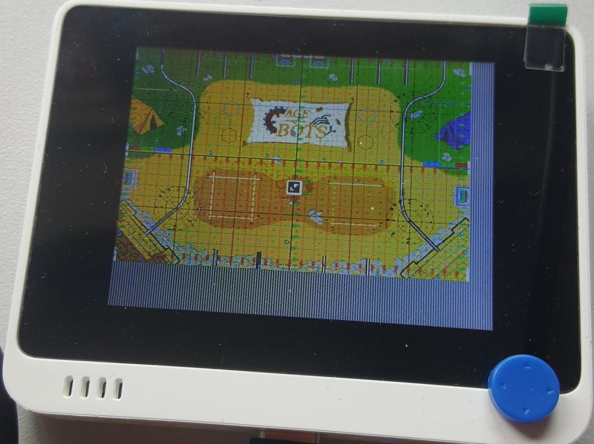

Maintenant on va voir le code arduino qui permet d'afficher cette image sur wio terminal :

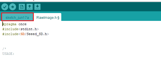

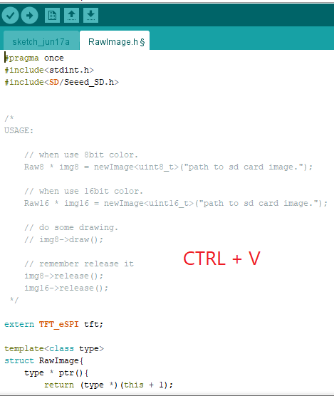

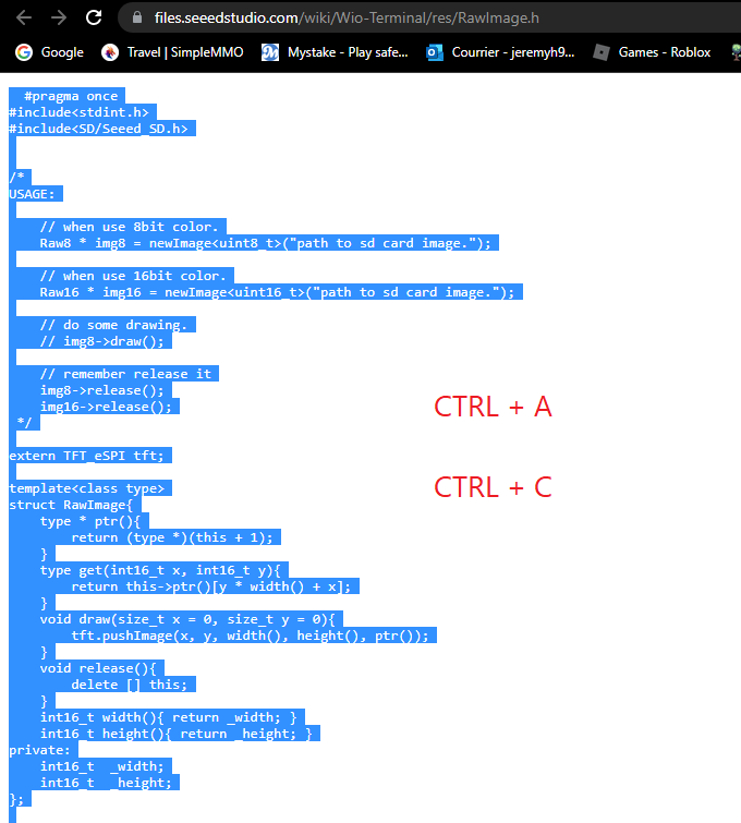

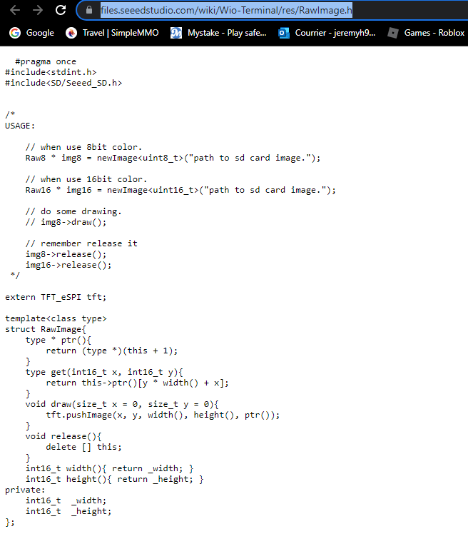

Vous aurez besoin d'inclure le fichier RawImage.h : https://files.seeeds.../res/RawImage.h , à vos sketch arduino.

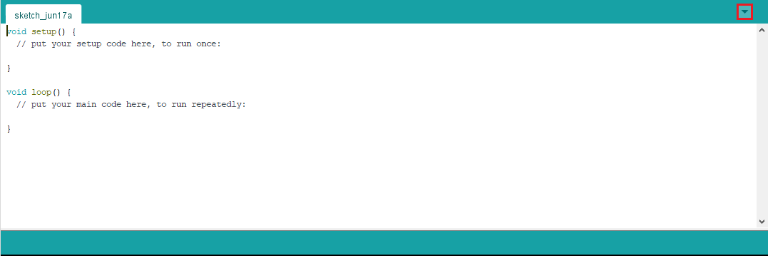

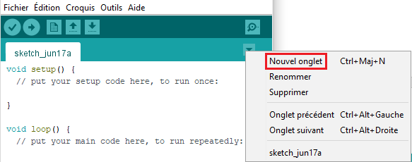

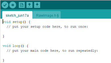

Sur l'IDE Arduino cliquer sur la petite flèche qui point vers le bas juste en dessous du moniteur série et cliquer sur nouvel onglet.
Cela va faire apparaitre un rectangle jaune juste au-dessus de la console ou il nous demande de mettre un nom pour le nouveau fichier, nous allons écrire « RawImage.h » ou il y un espace blanc et appuyer sur « OK ».
Une fois le nouvel onglet « RawImage.h » crée,  copier le code dedans.
(parti du code du lien)
Pour retourner sur le premier onglet il suffit de cliquer dessus
Copier le code ci-dessous et le mettre sur Arduino
2.  #include "Seeed_FS.h" //Including SD card library
3.  #include"RawImage.h"  //Including image processing library
4.  TFT_eSPI tft;
5.
6.  void setup() {
7.      //Initialise SD card
8.      if (!SD.begin(SDCARD_SS_PIN, SDCARD_SPI)) {
9.          while (1);
10.     }
11.     tft.begin();
12.     tft.setRotation(3);
13.
14.     drawImage<uint8_t>("test.bmp", 0, 0); //Display this 8-bit image in sd card from (0, 0)
15.
16. }
17.
18. void loop() {
19. }

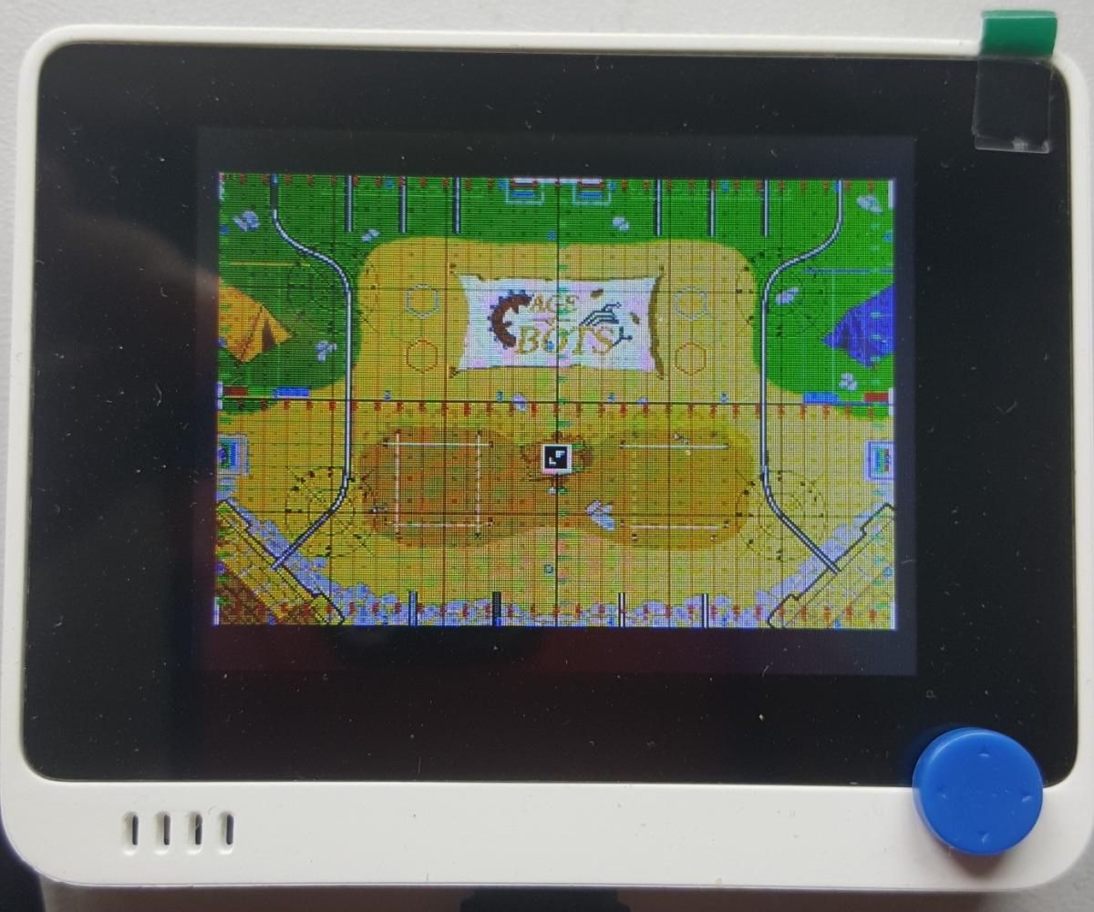

Puis on téléverse le tout
Voici le résultat :

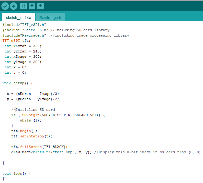

On peut centrer l’image au milieu de l’écran et rajouter  un fond noir pour rendre le tout plus esthétique.
4.  TFT_eSPI tft;
5.   int xEcran = 320;
6.   int yEcran = 240;
7.   int xImage = 300;
8.   int yImage = 200;
9.   int x = 0;
10.  int y = 0;
11.
12. void setup() {
13.
14.   x = (xEcran - xImage)/2;
15.   y = (yEcran - yImage)/2;
16.
17.     //Initialise SD card
18.     if (!SD.begin(SDCARD_SS_PIN, SDCARD_SPI)) {
19.         while (1);
20.     }
21.     tft.begin();
22.     tft.setRotation(3);
23.
24.     tft.fillScreen(TFT_BLACK);
25.     drawImage<uint8_t>("test.bmp", x, y); //Display this 8-bit image in sd card from (0, 0)
Voici le rendu final :
Bon comme toujours avec des photo d'écrans, ça rend mieux en vrai qu'en photo  :)
Maintenant à vous de jouer !!!
