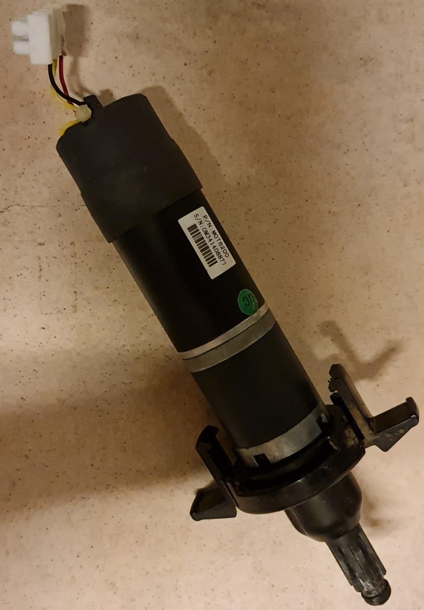

Je suis toujours à la recherche de la motorisation idéale pour un robot de +/- 30 kg.
Les moteurs d'hoverboard sont certainement intéressants mais j'ai eu l'occasion de récupérer une tondeuse Robomow MS1000
Les moteurs sont tubulaires, faciles à placer sur un châssis. Et au niveau des vitesses cela semble parfait car mon robot doit se déplacer plus ou moins à la même vitesse qu'une tondeuse.
Jusqu'à présent je n'ai pas trouvé beaucoup de documentation technique concernant et engin.
3 fils sortent du moteur. Lorsque je l'alimente sur le rouge et le noir il a l'air plutôt content : vitesse de rotation 55 RPM.
Mais à quoi sert le fil jaune ?
J'aurais espéré qu'un encodeur soit intégré dans le moteur mais ce serait étonnant qu'il n'y ait qu'un seul fil + masse.

Tu parles de tondeuse, mais ici il s'agit plus précisément d'une tondeuse robot.
Il y a quelques vidéos sur YouTube, tu devrais regarder.
S'il tourne avec 2 fils, je ne pense pas que c'est un moteur brushless.
Voici un lien vers la vente de ce moteur, Robomow Drive Motor MS/TS/RS SMSB6206B - Robotmower.se il doit bien une documentation quelque part.
Attention, il y a une version de ce robot, chaque année depuis 2014.

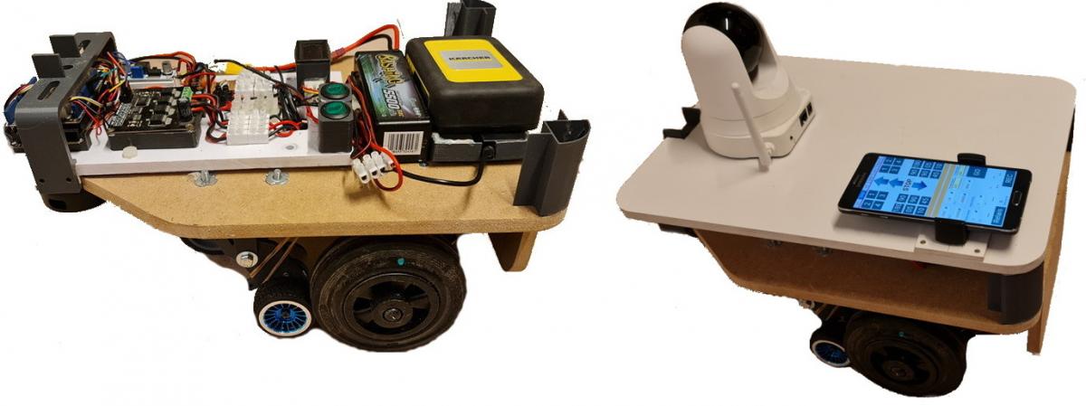

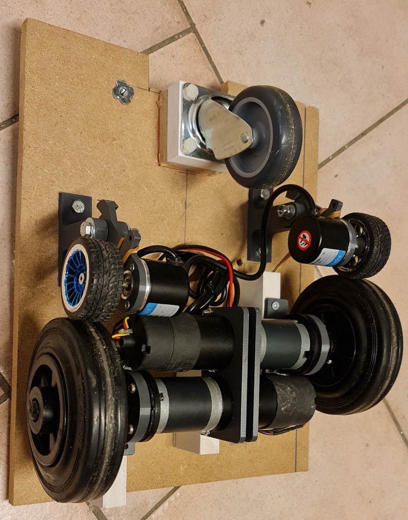

Voilà le montage des 2 moteurs pour test.
Ils proviennent d'une tondeuse Robomow RS612
Alimentés en 18V (batterie Kärcher)
Ce sont 2 moteurs CC et ils fonctionnent bien avec le contrôleur DF Robot DC Motor Driver
Ils tournent à la vitesse qui me convient : +/- 50 rpm avec des roues de 125 mm et le couple est correct même à basse vitesse.
C'est juste dommage que ces moteurs soient si longs.  Il faudrait les placer avec un renvoi d'angle à 90°

Comme ta vitesse n'est pas très importante, peut-être qu'un renvoie d'angle de visseuse pourrait faire l'affaire. De plus, ce n'est pas très cher. https://fr.aliexpres...28460152737!sea
C'est quoi, les petites roues, des capteurs ?
#8 dakota99
dakota99
  • 253 messages
Posté 09 juillet 2022 - 02:18
Bonjour Oracid,
Oui j'avais pensé utiliser des renvois d'angle de visseuse. Mais finalement j'ai commandé des engrenages côniques avec axe de 8mm.
Les petites roues sont montées sur des encodeurs.
Ce n'est pas l'idéal qu'elle frottent sur les roues motrices... mais le temps passe vite et les choses à faire sont nombreuses... :)

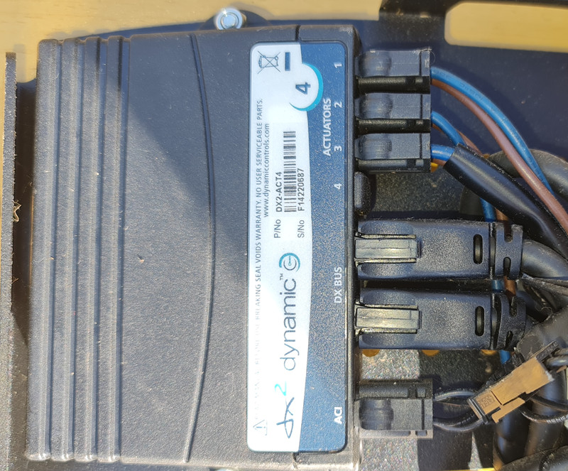

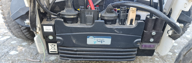

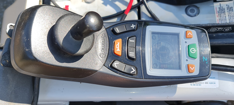

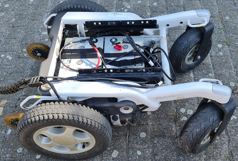

Dans le même ordre d'idée, il ne s'agit pas de moteurs de tondeuse robot mais d'un siège pour personne à mobilité réduite.
Je l'ai récupéré complet en ordre de marche mais batteries foutues.
Il permet de transporter une charge de 160 kg. Et de la lever.
La qualité de tous les composants est impressionnante : moteurs, vérins,...
Moteurs de traction
22.5V 17A 0.33 kW
Reste plus qu'à trouver le contrôleur
Pour l'instant j'utilise ceci
