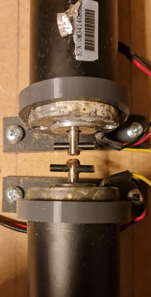

Mais sur ces moteurs il y a ceci :
Qui tournent à la vitesse du moteur avant réduction.
C'est sûrement plus intéressant d'exploiter cela avec un capteur magnétique mais pas encore utilisé.

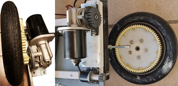

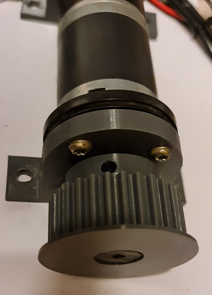

Depuis le début de ce projet j'utilisais des moteurs d'essuie glace.
Au fur et à mesure de l'utilisation du robot je me suis rendu compte qu'ils consommaient énormément. De plus la transmission par engrenages n'était pas terrible.
Ce qui m'a décidé à les remplacer des 2 moteurs de tondeuse Robomow. Ils sont en 24V mais consomment nettement moins.
Ils ont un bon couple et plus ou moins la bonne vitesse.
Je les alimente en 18V avec des batteries Kärcher.

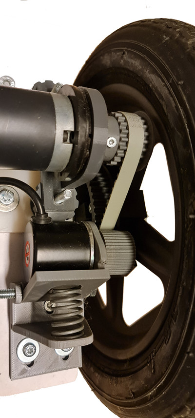

J'ai imprimé des poulies T5 pour la transmission par courroie.
Mais le résultat n'est pas terrible dans le sens où c'est assez difficile à régler. La courroie n'est pas stable sur les poulies.
Etant donné que ce sont des pièces en PLA, il y a une certaine souplesse qui fait que la courroie se retrouve souvent en frottement contre la flasque de la poulie. C'est peut-être aussi dû au fait que l'axe des moteurs est assez long et qu'il est en plastique.
Etant donné qu'il faut que la courroie soit tendue, il a tendance à fléchir légèrement.
Il devrait peut-être être raccourci pour mettre la poulie directement à la sortie du moteur.
Cette solution ne me paraît pas fiable à long terme.
Pensez-vous que cette solution de transmission soit valable dans ce cas ?
De manière générale n'est-il pas plus facile d'utiliser des engrenages ?
Merci pour vos avis.
C'est vraiment surprenant !

J'ai coupé l'axe (en plastique) et refait une poulie. Je vais voir si le montage est maintenant plus fiable.

J'ai raccourci l'axe en plastique du moteur de tondeuse Robomow. J'ai mis des courroies plus longues pour permettre un meilleur réglage de la tension.
C'est nettement plus stable maintenant en tout cas à vide. Les essais en charge dans les prochains jours...

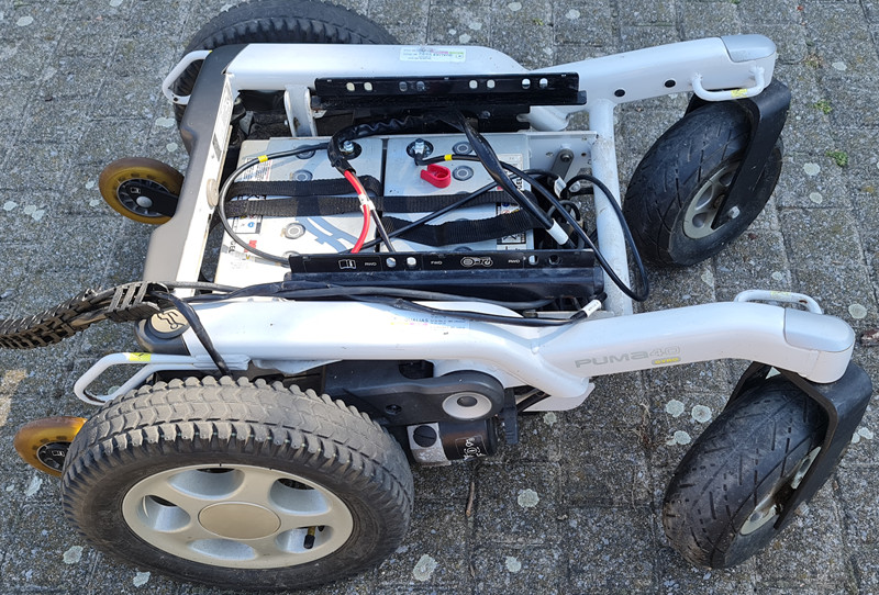

J'ai poursuivi me "recherches" pour utiliser tout ce qui a été développé sur un robot de petite taille, sur un robot plus imposant.
Il s'agit d'un siège pour personne à mobilité réduite.
Poids 120 kg à vide.
2 batteries de 12V 63 Ah.
Le siège fonctionne avec un joystick. Les moteurs sont très silencieux et le pilotage très précis.

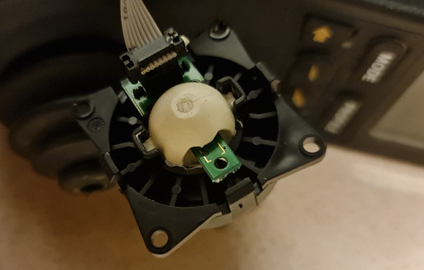

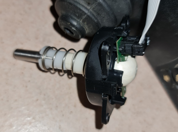

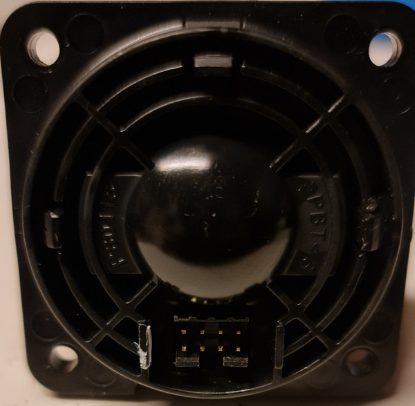

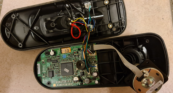

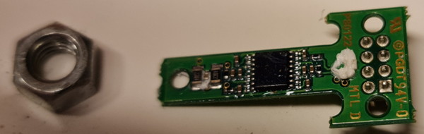

J'ai démonté l'engin et je ne m'attendais pas à trouver un circuit imprimé aussi petit. (dans mon esprit des potentiomètres c'est nettement plus gros...)
Je suppose qu'il y a une petite masse métallique dans le bas du joystick ...
Concernant les potentiomètres numériques ceci pourrait-il faire l'affaire ?

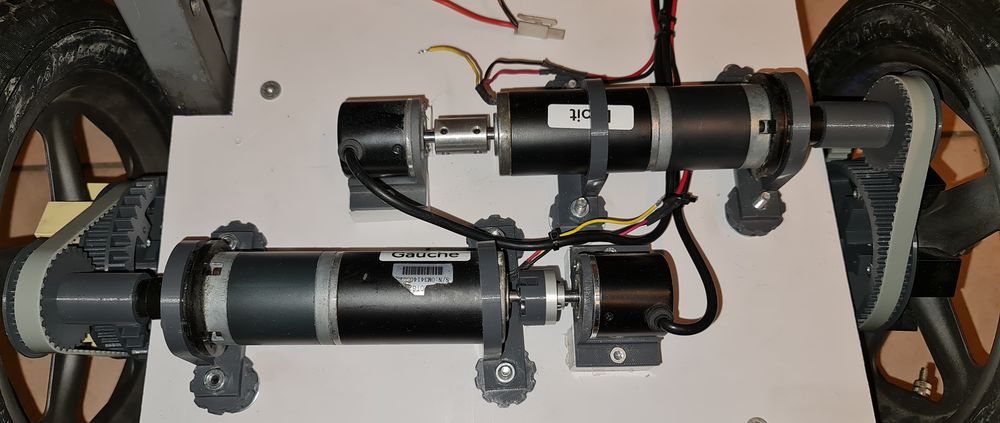

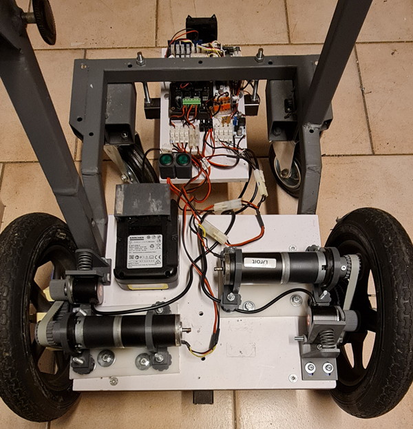

J'ai récupéré 2 moteurs de tondeuse robot (Robomow RS622)
Et finalement ces moteurs font le boulot demandé.
Le robot roule à la bonne vitesse avec un bon couple.
Transmission à courroies (T5 10)
Réduction des tours moteurs de 45 RPM à 15 RPM (poulie de 60 dents et poulie de 20 dents)
Batterie Kärcher 18V
Un réglage précis est nécessaire afin que les courroies restent bien en position.
Mais ça fonctionne.
