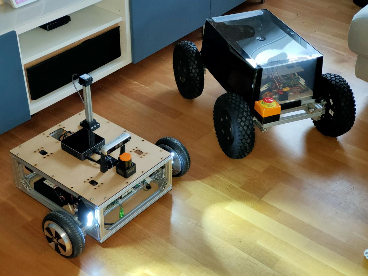

Je me lance dans la réalisation d'un bras robot. Conception et réalisation à suivre.
L'objectif est de pouvoir monter le bras sur une base roulante de ce type : https://www.robot-ma...board/?p=117964
gauche : projet personnel de robot hoverboard, droite : 4x4 d'Oracid
Pas de but précis en termes d'applications. Juste l'idée d'étendre l'emploi de ROS2 au contrôle du bras, en plus de celui de la base roulante.
La capacité à manipuler des objets de petite taille de l'ordre de 100 à 500g avec 6 degrés de liberté est l'un des critères.

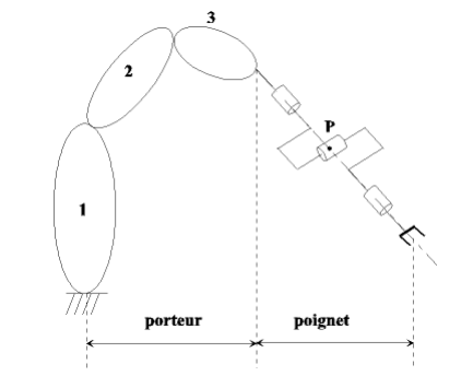

On commence donc par l'articulation du poignée (deux rotations).
En termes de biomimétisme, on passe son chemin. Je constate que beaucoup de bras robot ont un poignet doté de deux/trois axes de rotation : un/deux parallèle et un perpendiculaire à l'axe de l'"avant bras".
Je souhaite éviter les couples/égrenages coniques.

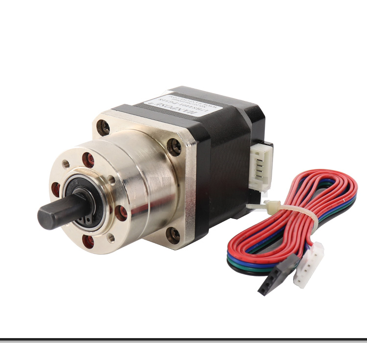

Admettons que la pince tienne un objet de 500g, et qu'il est légèrement décalé par rapport à l'axe du poignet (~10cm pire cas), et bien il faut un couple de 5kg.cm pour l'axe 6. Disons 10kg.cm (1N.m) pour être tranquille. Pour avoir un tel couple utile, je pense qu'il faut prendre un moteur dont le couple maximum (holding torque) est au moins deux fois supérieur au couple utile requis, soit (20kg.cm ou 2N.m).
Un petit moteur pas à pas réducté (nema 17 + gearbox 1:5) pourrait convenir. Ca pèse 500g. Le moteur est donné pour 0.4N.m, soit un peu moins de 2N.m en sortie de réducteur. La précision est de l'ordre de 1 à 2° selon le fabriquant.

Toujours avec un couple de l'ordre de 2N.m, un plus petit moteur (nema 14) avec un réducteur plus important (1:19) pèse 320g. C'est mieux !
