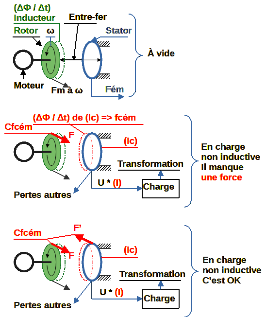

En charge le Cfcém tente de faire tourner les axes bleu et vert en sens inverse. Les engrenages interdisent ces rotations en sens inverses en équilibrant ce Cfcém.

Si oui, alors je ne penses toujours pas que le Cfcém soit compensé : le Cfcém cherche à ralentir le déplacement relatif entre les 2 axes : vu les contraintes imposées par tes engrenages, il existe une seule manière de le réaliser : réduire les 2 vitesses dans la même proportion. Par exemple, si en l'abscense de charge électrique tu tourne à vitesses w et 2w, avec charge électrique, tu tournera (par exemple) à vitesse 0.8w et 2*0.8*w=1.6w.  Ton ratio 1:2 reste conservé, mais le couple Cfcém continue à agir.
Je ne vois pas où est "équilibrage".
(Et pour rappel, si tu espères produire la même énergie en sortie, sans l'effet de la fcém (95% de l'énergie mécanique fournie en entrée dans un bon alternateur, le reste étant les pertes), alors tu finis avec un système largement sur-unitaire)

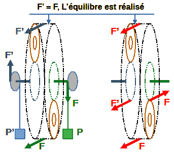

Mécanisme équilibreur de F et F’
La force opposée au sens de rotation a le signe mathématique (-).
Les forces sont arbitrairement désignées, F sur le rotor vert et F’ sur le rotor bleu.
F serait donc négatif (-) et F' positif (+).
C'est toujours le rotor le plus lente qui recevrait la force de réaction en addition à sa motricité.
Avec : F = F', les rayons respectifs égaux et ≠ω commun nous avons : (F'*r*≠ω) + (-F*r*≠ω) => P' - P = 0
La réaction équilibrée serait alors incapable d’influencer les motricités, qui n’assumaient que les pertes mécaniques.
Les axes bleu et vert devraient être entraînés par des moteurs de même puissance.
Les engrenages autorisent aux axes bleu et vert :
Un différentiel de rotation dans le même sens :
À la même vitesse aucun phénomène d’induction possible.
À des vitesses différentes, le ≠ω permet une induction.
Les engrenages interdisent aux axes bleu et vert :
Une rotation inverse.

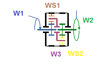

Je vais me permettre de le reprendre et de modifier les couleurs pour faciliter les explications :
tu as un montage avec deux réducteurs " planétaire " / trains épicycloïdaux imbriqués qui partagent le même porte satellite
Avec
Pour le premier réducteur planétaire
Planétaire 1.1 en bleu
planétaire 1.2 en noir ( le chassis qui est fixe )
Satellite 1 en marron
Porte satellite en violet
Pour le deuxième réducteur
Planétaire 2.1 en vert
Planétaire 2.2 en noir ( le chassis qui est fixe)
satellite 2 en jaune
Porte satellite en violet.
Avant de pouvoir étudier en détail ce montage il faut comprendre le principe d'un réducteur planétaire.
C'est un système qui contrairement à un système classique avec engrenage qui a une entrée et une sortie ( qui peuvent généralement être inversée ) un réducteur planétaire à 3 entrées / sortie et deux degrés de libertés... Et en fonction de l'entrée qu'on " fixe" avec le châssis on obtient une réduction différente.
Voir wikipédia pour plus d'informations si besoin : https://fr.wikipedia..._épicycloïdal
Bon maintenant qu'on a compris le truc on peut étudier ce qui se passe dans notre montage en l'étudiant par morceaux :
Etage 1 :
Puisqu'on a fixé le planétaire 1.2 (noir) on comprend que si on impose une vitesse sur le planétaire 1.1 W1 ( vert), alors en prenant le nombre de dents de chaque planétaire et satellites on peut calculer la vitesse de sortie du porte satellite (violet ) W3 ...
Etage 2 :
Puisqu'on a fixé le planétaire 2.2( noir ) on comprend que si on impose une vitesse sur le porte satellite (violet ) W3 on obtient une vitesse de sortie sur le le planétaire 2.1 ( bleu ) W2
Bref, le montage se comporte exactement comme un réducteur classique et n'apporte rien de plus qu'un ajustement de la vitesse de sortie ( avec des pièces supplémentaires en rotations et un tout petit peut d'inertie supplémentaire mais presque négligeable, et quelques pertes en frottements ...  )
Je ne sais pas ce qu'il y a à ajouter ...

Ok alors si le planétaire noir / couronne n'est pas fixe mais qu'il est libre alors, dans ce cas les calculs restent valable mais ça nous donne :
W1(vert ) - W0( noir ) = K * ( W2 ( bleu)  -  W0 ( noir ) ) .
K étant la constante qu'on peut calculer en supposant que W0  = 0  comme je l'ai fait dans mon précédent message ...
Bref si tu imposes la vitesse de rotation sur W1 et W2 alors tu as en résultante une vitesse de rotation sur W0 ... Rien de plus à dire ...
Tout énergie que tu prendras sur le porte le porte satellite ( violet ) ou sur la pièce noir sera forcément récupérée à partir de l'énergie fournie par W1 et W2

Le Cfcém ne peut pas changer le ratio. Pour cela il faudrait que son action sur les deux rotors soit inégale.
Prenez les planétaires bleu et vert, sans motricité.
Accrochez des poids égaux diamétralement opposés à chacun des planétaires. Quel que soit la valeur de ces poids ils ne pourront jamais mettre en mouvement le système d’engrenages qui équilibre la gravité.

J’espère pouvoir me faire comprendre avec ce petit schéma ou j’ai ajouté des poulies en gris.
P’ et P sont des poids : P’ = P
Quelle-que soit la valeur (toujours égale) des poids, ils seront incapables de mettre les engrenages en mouvement.
Que l’origine de F’ et F, soit la force de gravité (Bleu et vert) ou la force électromagnétique (en rouge), l’équilibre est réalisé.
La force électromagnétique et la gravité font partie des quatre forces fondamentales, qui régissent tout l’univers. Ces forces ne sont pas affaiblies si nous en profitons.
C’est valable en dynamique, car les rayons respectifs sont égaux et la rotation relatif entre les poulies ou les rotors est commune.
Actuellement le Cfcém est effectif, que l’induit ou l’inducteur soit sur le rotor ou le stator.
C’est la preuve avérée que le Cfcém interagit entre l’induit et l’inducteur.
Que tu mettes ou pas tes poids le système est à l'équilibre... Donc qu'est ce que tu souhaites que ça apporte ?
Je ne cherche pas à récupérer de l’énergie. Je cherche à faciliter le fonctionnement d’un alternateur.
Pour faciliter le fonctionnement d'un alternateur il faut chercher à diminuer les pertes ( frottement / échauffement ) tout en cherchant à maximiser le rendement de l'alternateur ( pour une même puissance donnée  produit Couple * Vitesse de rotation, il va y avoir une combinaison qui apportera un meilleur rendement ... )

Les machines électriques : Transformations
Induction et forces dans un alternateur actuel à vide : À aimants permanents
a) Sans rotation pas d’induction. Donc (ω en rad/s) est un facteur.
B)_ (ω) sans flux (Φ) inducteur (sans aimants), pas d’induction. Donc (Φ) est un facteur.
c) Avec (Φ inducteur) associé à (ω), il y a induction. Donc le (ΔΦ/Δt) inducteur fournie la fém.
d) La fém est un potentiel maintenu par (ω), pour garantir le (Δ) du (Φ) inducteur en un (Δ) de temps ou laps de temps.
e) Pour maintenir (ω), l’énergie motrice (Em) = (pertes constantes)
De ces faits avérés : L’énergie motrice, est égale aux pertes constantes (non représentées) et garantie (ω), responsable des Δ de phi et de t.
En Charge :
5) La charge crée, un U et un I, induits. (Ic) est le courant dans l’alternateur relié à la charge
(Ic) crée des pertes autres, imputables sur le (ΔΦ/Δt) inducteur.
(Ic) crée un (ΔΦ/Δt) induit, c’est la fcém. (Homogène à une tension)
1) La fcém se transforme en un couple mécanique sur l’axe (Cfcém).
2) Ce (Cfcém) s’oppose à la rotation, loi de « Faraday Lenz ».
3) Ce Cfcém associé à (ω) est de l’énergie (Ec) = (Cfcém)*ω
4) (Ec) n’est pas responsable du (ΔΦ/Δt) inducteur. Une réaction n’est pas antérieure à l’action.
5) (Ec) est, aux pertes autres près, égale à l’énergie fournie par le (ΔΦ/Δt) inducteur.
6) Pour maintenir (ω), l’énergie motrice (Em) = (pertes constantes) + (Ec) = (ω) + (Ec)
De ces faits avérés, écrire que l’énergie motrice est responsable de l’énergie fournie par l’alternateur, est un raccourci qui masque les phénomènes avérés.
