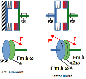

Sans trop de verbiage, voici en dessin mon schéma de pensée. Les flèches indiquent la direction sans proportionnalité de valeur.
Stator fixe, la fcém (en rouge) s’oppose à la motricité en totalité. Mais pour cela elle interagit inévitablement avec le stator fixe. Qui lui ne bougera pas par rapport au rotor libre, car ce serait faire bouger la terre. C’est donc l’axe de l’alternateur qui reçoit la totalité de la fcém.
Avec un rotor inducteur et un rotor induit, nous avons la fcém qui interagit entre l’induit et l’inducteur. S'ils ont la même énergie cinétique, F et F’ seront égales et opposées.
Il me restait à équilibrer F et F' dans le système d'engrenages, ce qui est fait.
Sans plus de verbiage, avec un niveau lycée, on peut deviner la suite.

#32 Forthman
  • 1 504 messages
Posté 18 juin 2024 - 21:26
et c'est bien là le problème
soit ton mécanisme se contente d'être un réducteur classique, soit ça ne fait rien du tout
Ton exemple c'est comme de prendre un moteur cc, de le laisser pendre par ses fils, et de l'alimenter :mellow:
#33 Zénon
Zénon
  • 111 messages
  • Location:France Alsace
Posté 19 juin 2024 - 09:52
Les engrenages ne réduisent rien, ils compensent le mouvement relatif entre les rotors.
Le différentiel de rotation n'est pas le fait d'une quelconque réduction, il est le résultat de la rotation différente de chaque moteur. Car chaque axe, bleu et vert, sont entrainer dans le même sens par un moteur de vitesse différente.
Tout est écrit dans mon document, je ne fais que réexpliquer ce qui est écrit.
L'exemple de laisser pendre le moteur n'est pas approprié car chaque axe, bleu et vert, sont alimentés par un moteur. Donc il faudrait dans l'exemple mettre un moteur sur la carcasse du moteur qui pend et un moteur sur l'axe du moteur qui pend sans alimenter le moteur, avec un résultat médiocre. Car le moteur qui pend n'est pas un alternateur. Il faudrait éviter que la carcasse du moteur qui pend, ne suive le rotor du moteur qui pend, car tout, tournerait pour rien. Je pense beaucoup plus complexe que ce que je propose, relativement moins efficace et après cela c'est moi qui complique ?
#34 Zénon
Zénon
  • 111 messages
Posté 19 juin 2024 - 11:26
J'ai oublié de réexpliquer que les engrenages en plus d'absorber le différentiel de rotation, ils équilibrent le couple mécanique de la fcém.

#39 Forthman
  • 1 504 messages
Posté 19 juin 2024 - 16:55
Il n'est pas question d'aimer ou non tes explications, c'est que c'est juste faux
Aujourd'hui on arrive à fabriquer des moteurs électriques avec un rendement de l'ordre de 95%, comment peux-tu imaginer pouvoir produire plus d'énergie en ajoutant des trains d'engrenage ?
Tu pars de prémisses fausses, et pour être un peu moins caricatural que dans ma première réponse à ce thread, c'est comme si tu disais :
je tiens entre mes mains un ballon
j'exerce une pression de 50N avec ma main droite
j'exerce une pression de 50N avec ma main gauche (pour que le système soit à l'équilibre)
donc mon ballon reçoit 100N de pression
#40 Mike118
  • 12 871 messages
Posté 19 juin 2024 - 22:02
Je t’ai laisser un MP au cas ou le sujet serait fermé,
Le sujet ne sera pas fermé, tant que tout le monde reste courtois, et sauf erreur d'interprétation de ma part c'est encore le cas.
Par le fait que certains n'aiment apparemment pas mes explications. Les commentaires frisent la désobligeance. Ce qui ne donne pas une bonne image de leur auteur, mais c'est leur problème.
Je ne pense pas que ce soit de la désobligeance ni le fait que les gens n'aiment pas tes explications... Je dirais qu'il y a plutôt une "incompréhension" sur ce que tu cherches à faire / montrer / prouver ...
Pour reprendre tes propos c'est comme si tu essaye de nous dire que faire 1 + 1 c'est égale à 2 mais avec une astuce ça peut être égale à 3 ...   alors qu' " avec un niveau lycée, on peut deviner la suite. " => ça ne marche pas ...
Donc on essaye gentiment d'expliquer en quoi ton résonnement n'est pas "juste".
Ce que tu essaye d'ajouter dans ton système n'apporte rien ... " ce que tu cherches à équilibrer " n'équilibre rien ...Ton train d'engrenage en plus ne fait qu'augmenter l'inertie de ton système et rien de plus....
Par contre si tu couple cette engrenage à un moteur par exemple ... ce moteur va " ralentir " ton système et générer un peu d'énergie ( énergie inférieure à la perte causée par le ralentissement ) mais c'est le principe des alternateurs de voiture =) .
Ce qui est intéressant dans ce cas particulier c'est qu'on on transforme ce qui aurait été une perte pure ( le fait de vouloir ralentir ) en énergie => Recharge de batterie =)
Il y a notamment des compétions du genre  shell eco maraton où le but est de parcourir le plus de distance possible avec le maximum  d'
efficacité énergétique.: https://www.shell.fr...o-marathon.html
Je t'invite à regarder ce qui est fait dans ces concours pour augmenter l'efficacité énergétique du système =)
