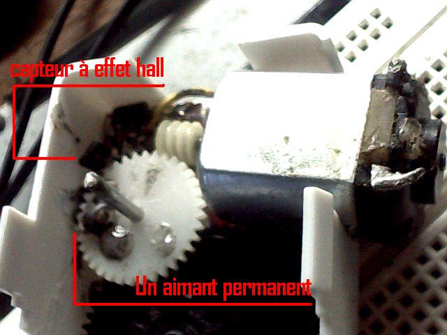

j'ai passé un peu de temps pour améliorer ma patte tiroir, j'ai cherché le moyen de compter le nombre de tour que fait 1 des pignons et donc connaitre et contrôler la position de la patte glissante.
la solution largement répondu dans la robotique (dans l'asservissement des robots mobile) consiste a utilisé des capteurs optique, mais cette solution me paraissait:
1- compliquer a mettre en œuvre.
2- les sourie a bouboule son de plus en plus rare (pour récupérer les émetteurs/récepteurs IR).
3- je manque de place dans mon petit boitier!
la solution était d'utiliser des capteurs a effet Hall! qu'on peut facilement trouver dans les moteurs brushless (ventilo de PC)
et voici le résultat!
ICI !
j'aime bien la solution surtout qu'elle n'as apparemment jamais était utilisé :D
à chaque basculement de l'état 1 à l'état 0 (la LED n'est qu'un témoin), signifie la passage de l'aiment devant le capteur Hall = le petit pignon a fait un tour, de cette manière on peut déterminer ou donner une certaine position a la patte...3 tour avancer la patte de 2cm, 6 tour de 4cm....ainsi de suite!.

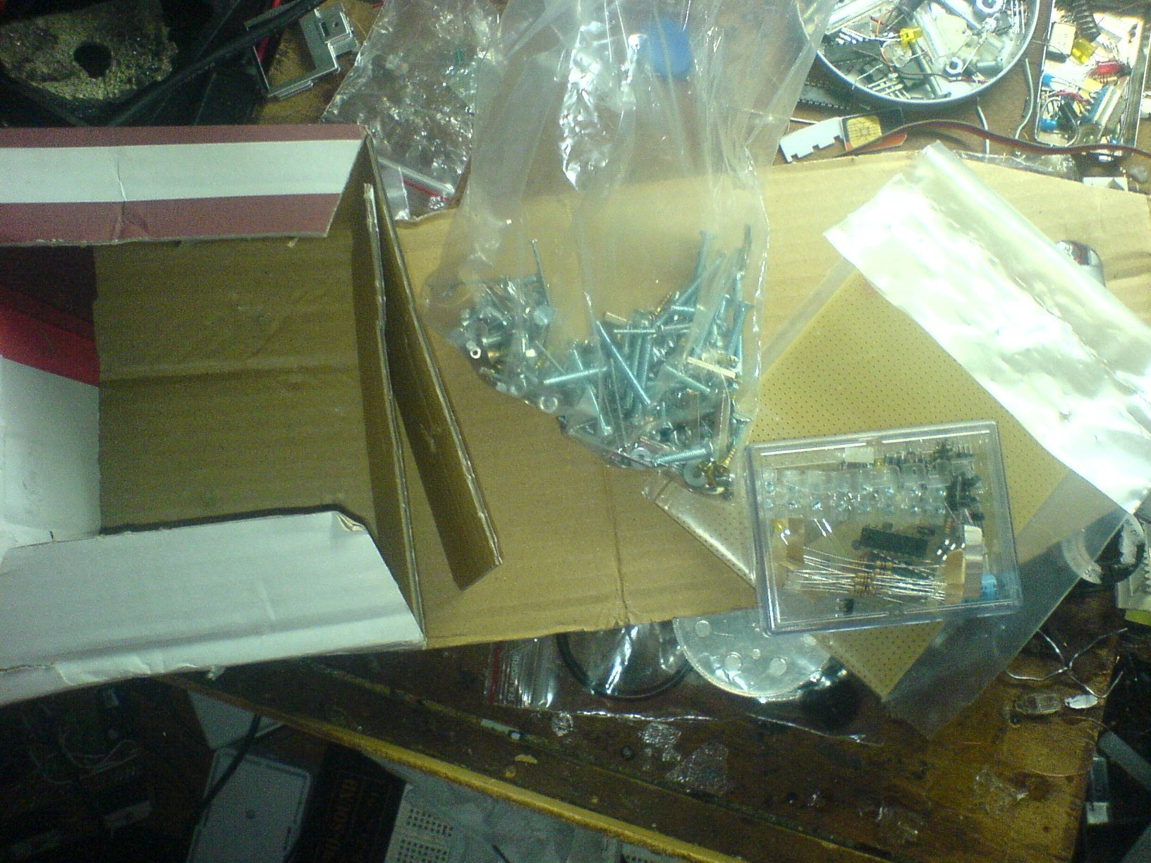

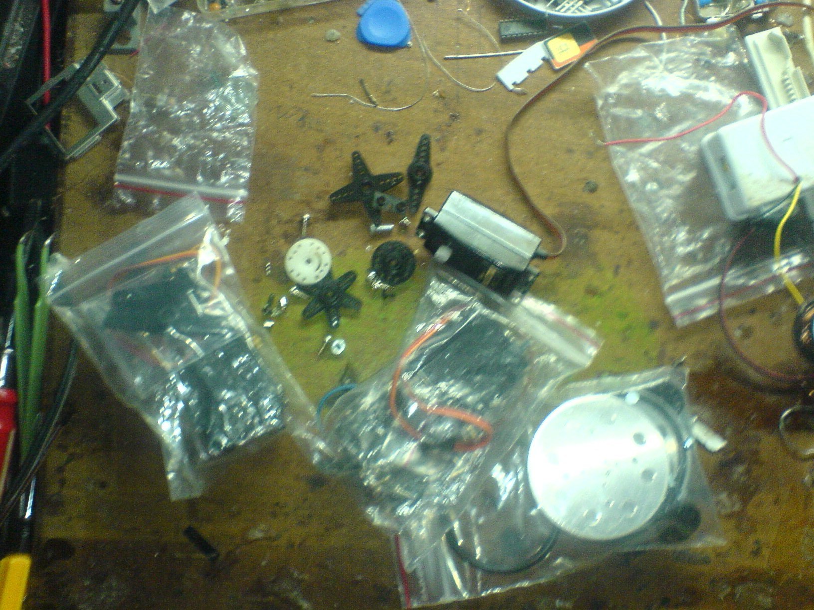

Je viens de recevoir le Colis de l'Association Caliban qui contiens le don en matérielle électronique de ces membres!
Pas mal de chose m'en était offerte, 3servo FUTABA S3003, pas mal de moteur pas a pas, un afficheur LCD, des pignons, 2 bras
Un Grand merci à vous !
Mais malgré ce beau matérielle je ne pourrais pas continuer ce projet vus qu'il nécessite 4 servomoteur identique.... "patte tiroirs" à la poubelles XD
