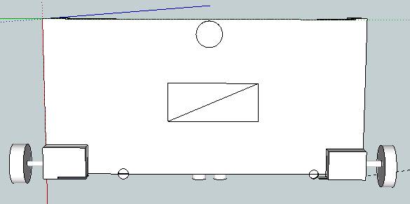

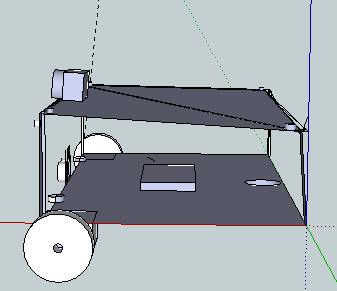

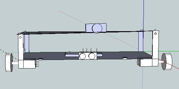

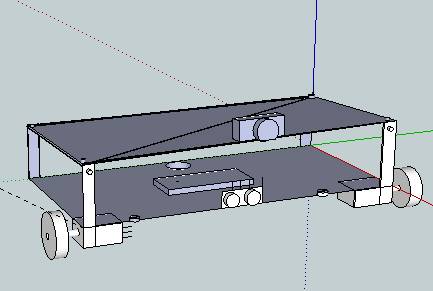

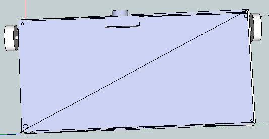

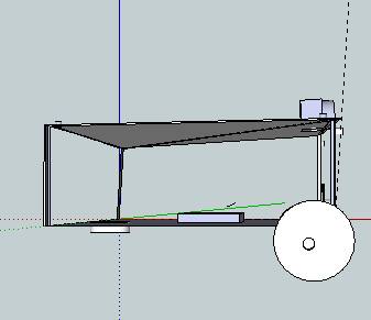

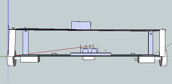

dsl de mon absence sur mon sujet pour vous reconpencer ( :tatice_03: ) :
je prefere notifié que j'ai fait ca a l'arrache( mal de crane :dash2: :black_eye: )
qu'en pensez vous?
cordialement
rbot99
qu'en pensez vous?
Pas besoin de nous récompenser !
Sinon, c'est sympa ce que tu as fait. T'as fait ça avec quel logiciel ?
Par contre, la roue folle ne me semble pas assez grande et j'ai l'impression que c'est la chassi arrière qui va toucher le sol... Je me trompe peut-être
Black Templar
#83 SRWieZ
SRWieZ
  • 231 messages
  • Location:Evreux, Haute-Normandie, France
Posté 20 juin 2012 - 10:32
Google Sketchup, ça se voit tout de suite :D
Sinon moi j'aurais centré les roues.
#84 rbot99
rbot99
  • 514 messages
Posté 20 juin 2012 - 10:37
pour les roue je compte les laissé comme ceci,pour la roue folle je vais la surélever au besoin (un grand merci a black templar sans lequelle j'aurai fait une belle conner**)
et pout le logiciel c'est évidament google sketchup (j'essaye blender mais je n'y arrive pas!!)
cordialement
rbot99
#85 Black Templar
Black Templar
  • 1 430 messages
  • Location:Lille
Posté 21 juin 2012 - 06:10
Sinon, tu as solidworks, mais ce n'est pas un logiciel gratuit...
