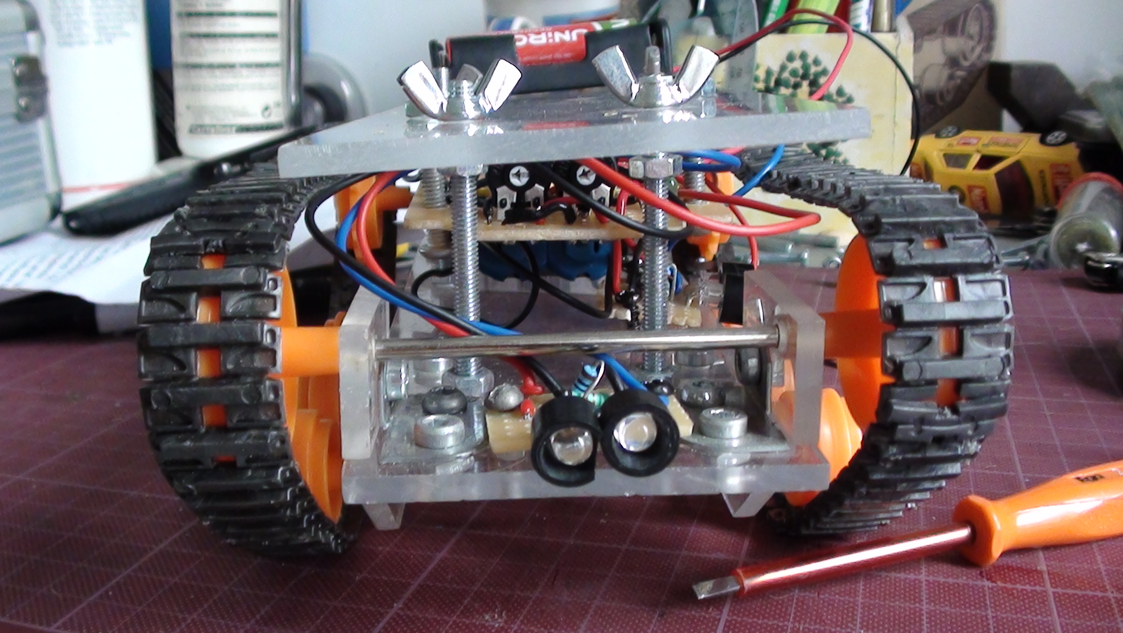

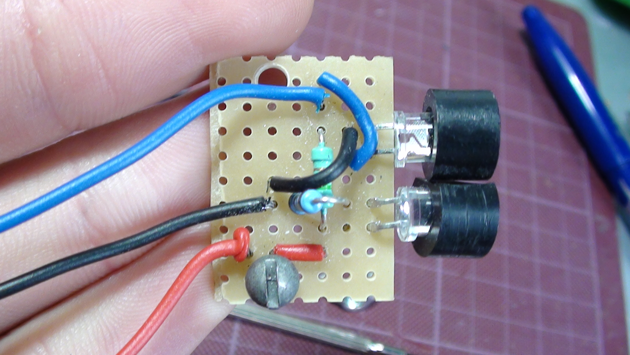

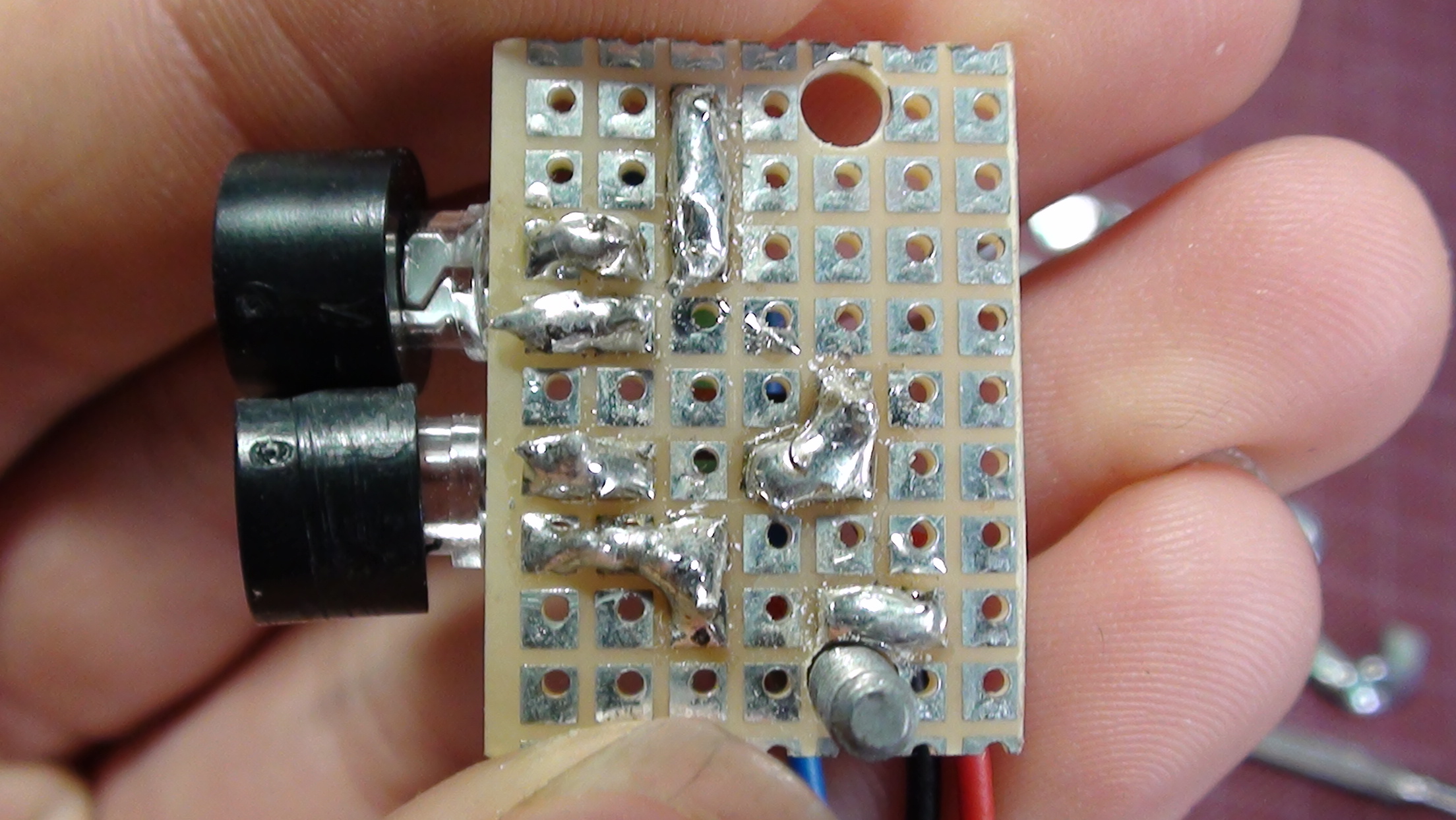

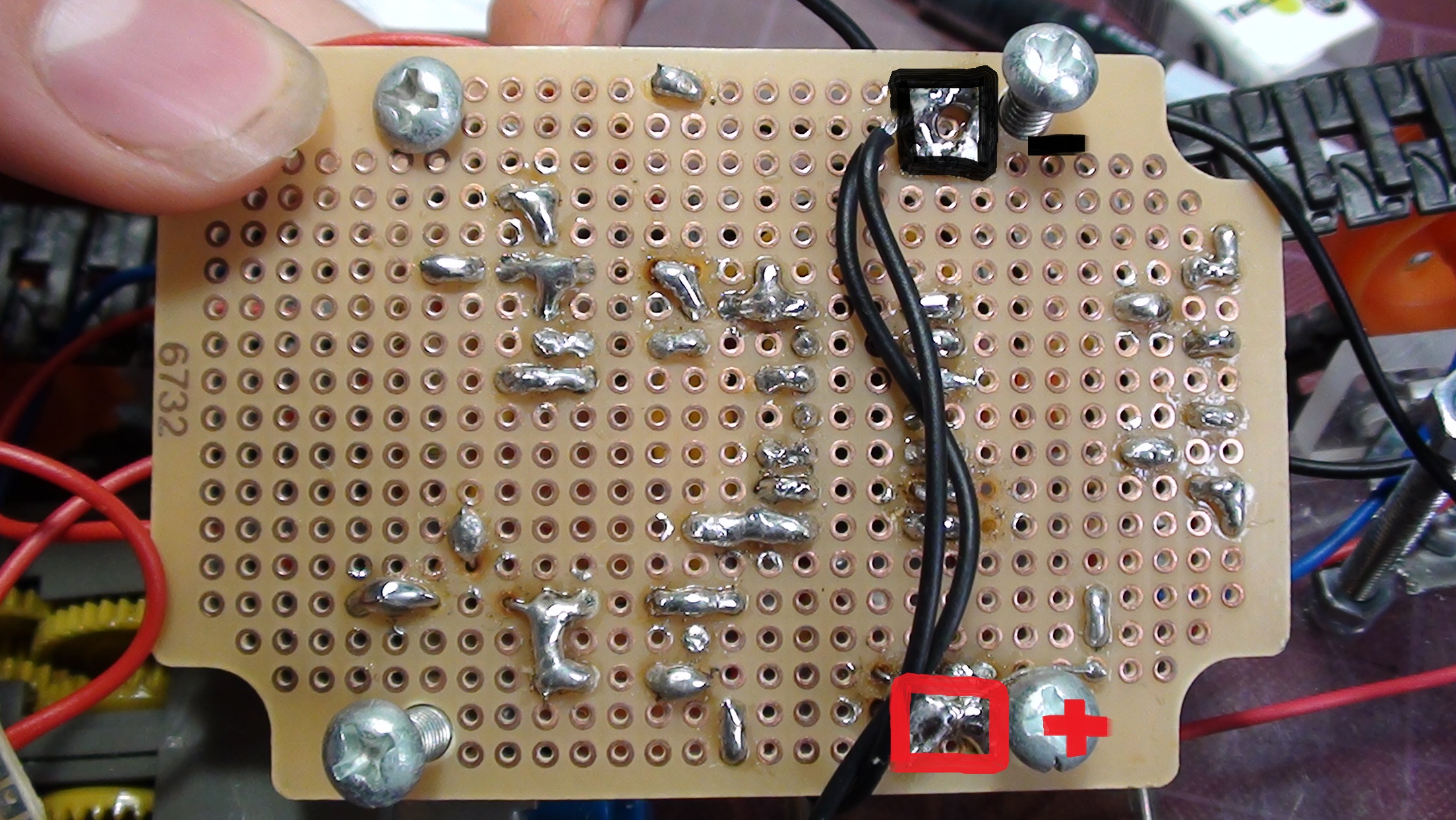

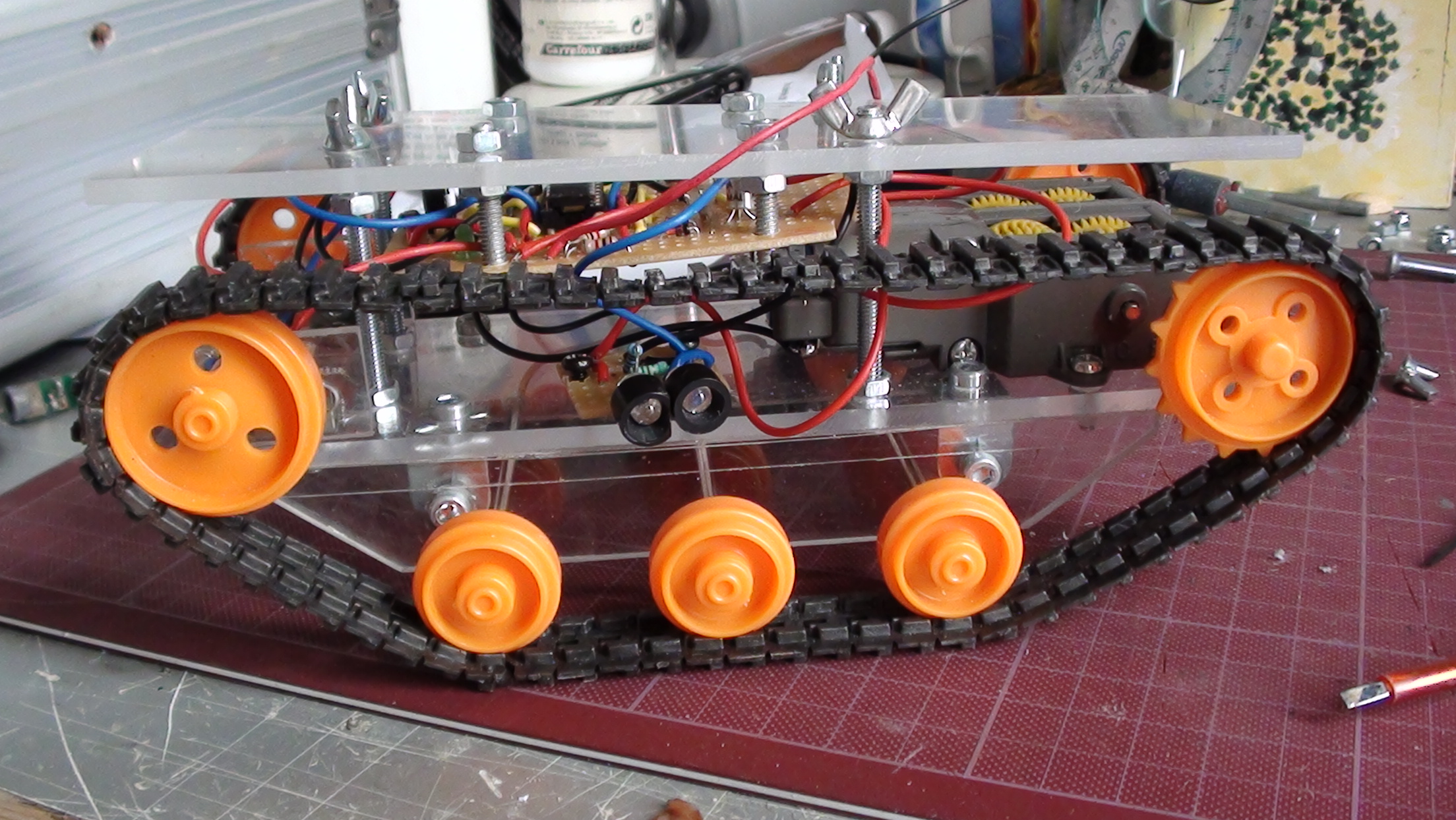

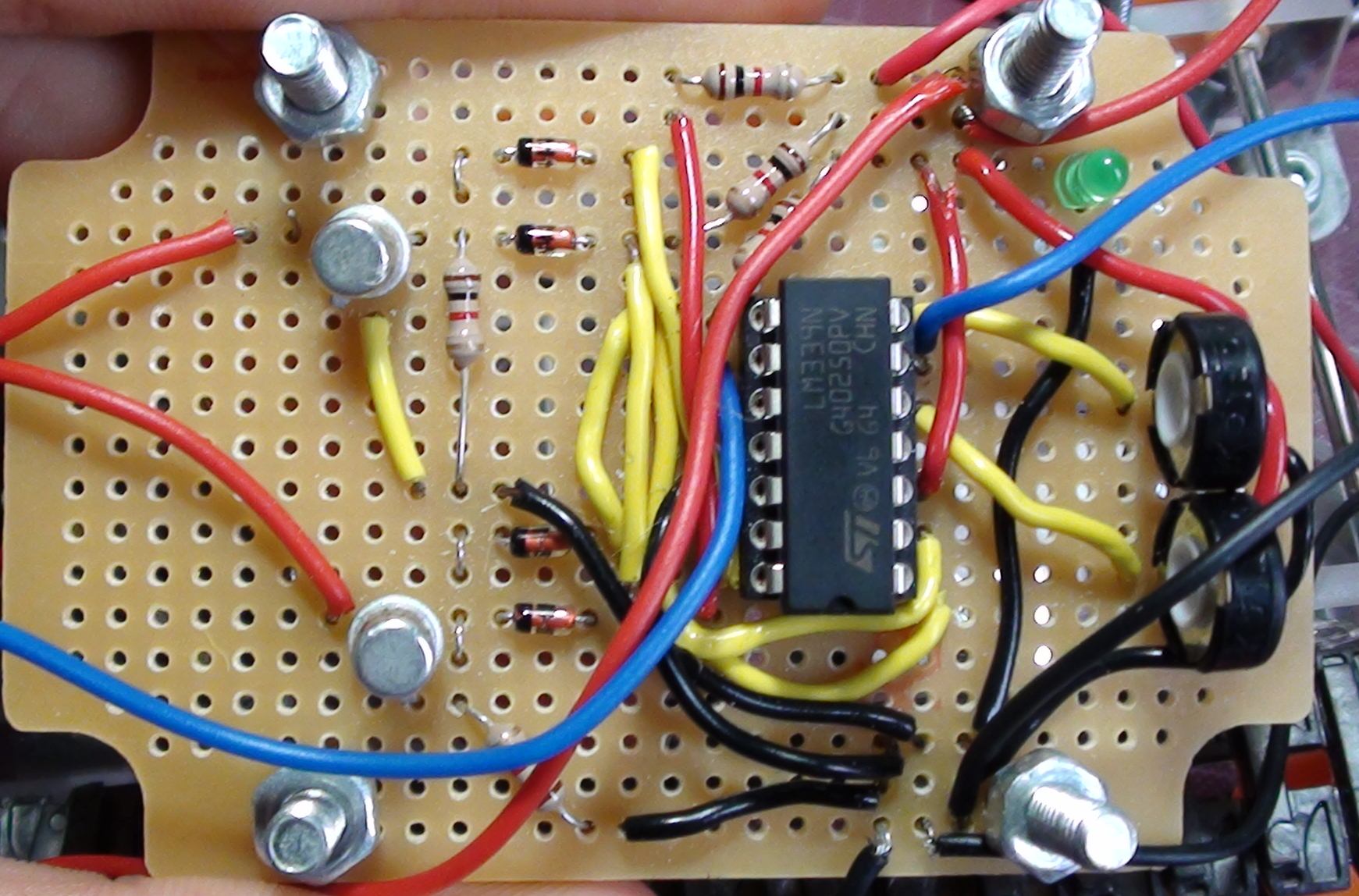

Alors voila je me presente je m'appelle Théo j'ai 14 ans et il y a environ 4 mois j'ai construit mon premier robot grace a l'aide de Mike118 ( Merci encore ). Mais voila le soucis aprés avoir construit le chassis en plexiglass souder tous les composants sur la carte, fait les capteurs et avoir installer tous sa j'ai alimenter mon robot ( 3V) et la suprise il ne se passe rien pourtant ma led temoin est allumer et les diodes emetrice des mes capteurs aussi. j'ai montrer mon probleme a mon prof de techno qui ma dit que cetait surement le CI qui deconnait mais aprés l'avoir changer toujours rien. J'ai aussi regarder les soudures et tous semblait correct donc je sollicite votre aide. J'ai aussi remarquer que les fils que j'utilise ( pas cuivre ) " s'éfrite " facilement ce qui fait que a certain endroi il ne reste que 3 4 brins de connecter, mais logiquement ce devrait quand meme marcher non ?
PS: Voila mon projet dans sont integralité http://www.robot-maker.com/forum/topic/6470-robot-pour-le-college/page__p__41089__fromsearch__1#entry41089
Voici aussi des photos du robot " fini ".

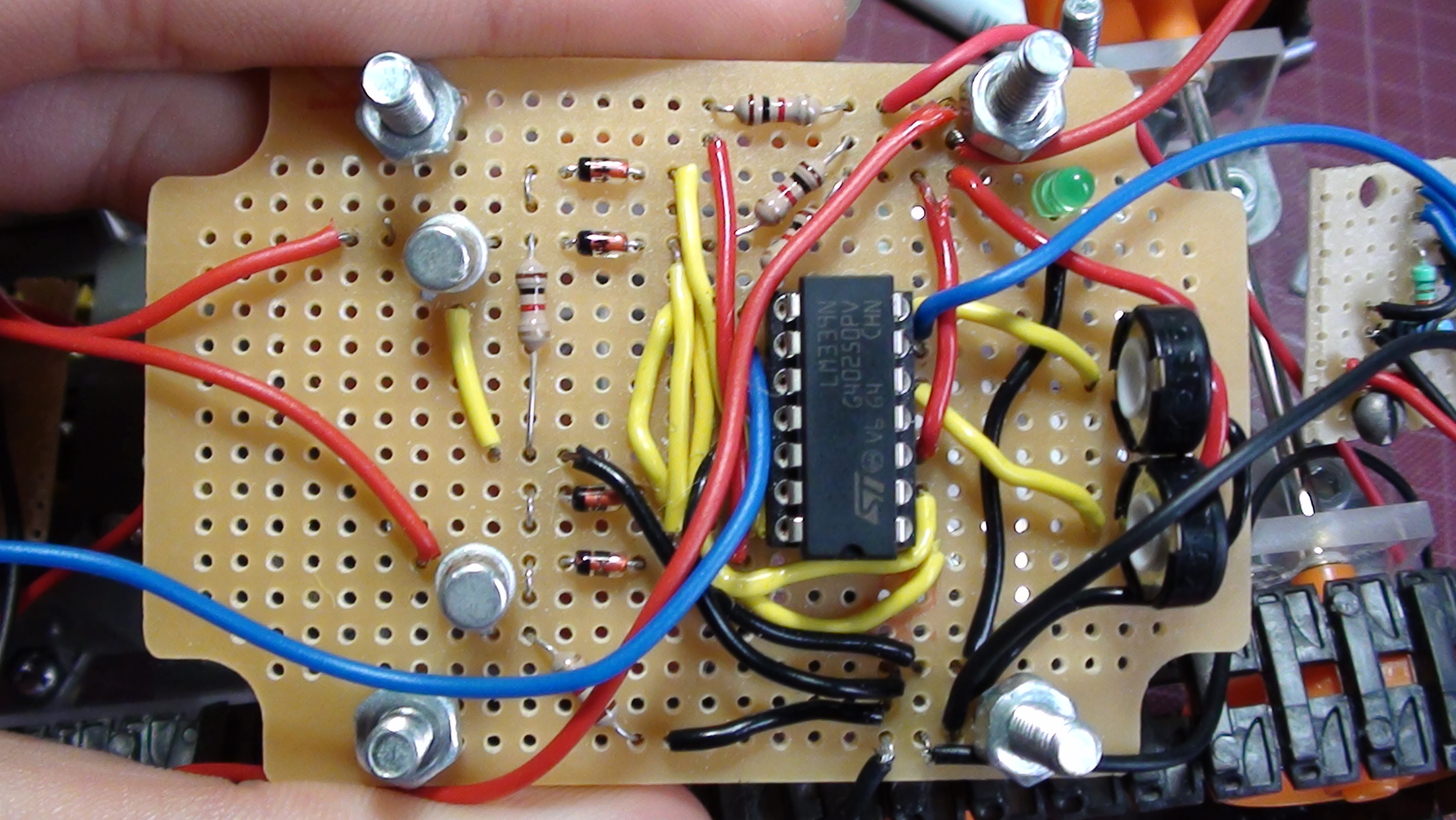

Encore des photos :DSC01740.JPG DSC01741.JPG DSC01734.JPG DSC01736.JPG DSC01737.JPG
PS : Si quelqun sait comment faire pour que les photos n'aparaisse pas en geant je suis preneur car la c'est un peut chiant :)

Je viens d'essayer en 4,5 il ne se passe toujours rien a pars une chose trés bizzard : la led temoin ne s'allume plus en 4,5 V alors qu'il marche trés bien en 3V j'ai donc essayer avec un autre led et la nouvelle marche avec le 4,5V alors que c'est la meme mais le robot ne reagit toujours pas, il reste immobile...

Si j'en crois tes photos du circuit, ta LED témoin d'alimentation est montée directement sur l'alimentation ...
sans résistance de limitation de courant :blink:
Si c'est bien le cas, c'est pas une bonne idée : si elle ne grille pas, elle doit sérieusement abaisser la tension aux bornes de ton montage.

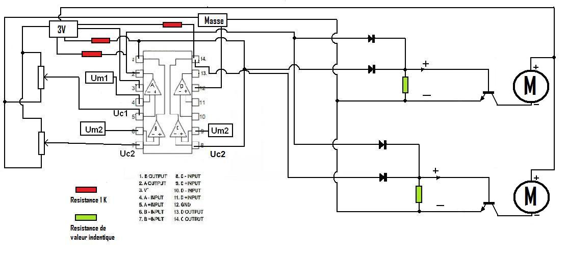

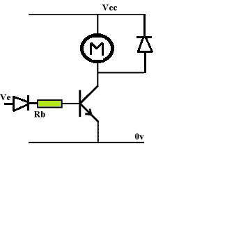

J'ai essayer en enlevant le CI du support les moteurs ne tourne toujours pas, j'ai alors rgarder mes transistors et je me suis rendu compte que 2 des pattes du transistors etait relier a la masse. Je vais donc regarder sur le plan si c'est normale ou pas :)
Voila le plan ( fait a l'aide de mike118 :) )

D'après ton plan :
  • Non , il n'est pas normal qu'une autre patte que l'émetteur soit à la masse (le repère sur le boitier)
  • Tu n'as pas prévu de diode "de roue libre" sur tes moteurs (ils en ont peut être une en interne?)
On avance dans la bonne direction ...
:lol: je le sens !
PS: généralement, le brochage d'un transistor en boitier métallique correspond à son schéma, mais vu du dessous
Image IPB
Image IPB
d'ailleurs, si tu avais soudé ensemble émetteur et collecteur, le moteur serait relié à la masse et devrait tourner ...<_< si l'alimentation le permet bien entendu

il me semble que c'est la base et l'emetteur qui sont relier a la masse donc je vais revoir sa.
Et qu'es ce qu'une "diode de roue roue libre" et a quoi sa sert ?

il me semble que c'est la base et l'emetteur qui sont relier a la masse donc je vais revoir sa...
C'est sûr que ça ne va pas aider ton transistor a passer en état saturé ...:ignat_02: il est même bien bloqué !
...Et qu'es ce qu'une "diode de roue roue libre" et a quoi sa sert ?
Un moteur électrique est un composant inductif, ce qui signifie, pour être simple, qu'il va s'opposer aux brusques variations de courant en devenant générateur de tension.
En pratique, quand on coupe l'alimentation d'un moteur, il se créé à ses bornes une surtension susceptible dans des cas extrêmes de détruire le transistor qui le commande...:skull:
Une des techniques de protection les plus communes est "la diode de roue libre" montée en inverse sur le moteur.
Image IPB
Un condensateur peut remplir la même fonction et on en trouve souvent d'origine sur les moteurs.

Bon finalement mes transistors semble etre comforme au plan alors maintenant je me demande si se n'ai pas mon plan qui est faux.
Et si c'etait mes transistors qui avait griller du fait que je nai pas mis de "roue libre " ? Si c'est le cas il sufirait de changer mes transistors et de metre une diode quelquonque apré ?

...Et si c'etait mes transistors qui avait griller du fait que je nai pas mis de "roue libre " ?
Pour qu'une surtension ait détruit tes transistors, encore faudrait-il que tes moteurs aient tourné au moins une fois <_< ... j'avais pas compris ça !
Il peut y avoir de nombreuses explications n'impliquant pas leur destruction au fait que les transistors ne fonctionnent pas.
entre autres :
  • un mauvais branchement
  • un courant Ib de saturation insuffisant
  • une tension de déchet Vce sat trop importante pour le fonctionnement du moteur
Image IPB
Sans multimètre, tu auras les plus grandes difficultés à le déterminer je le crains...:no:
Et oui, n'importe quelle diode peut faire office de "roue libre" ...
<_< enfin pas une LED évidemment !

Pour diagnostiquer le problème :
0 vérifier le plan pour être sur qu'il ne comporte ni erreur ni oublis( Comme les diodes de roues libre par exemple : me acculpa ) et corriger si besoin
( d'ailleurs quel valeur de résistance tu as pris pour les résistances vertes ? Et quel transistor ? fallait les choisir de tel sorte que la résistance choisie fasse commuter le transistor suivant le montage suivant : transistor.png avec le potentiel Ve à 3V ou plus en fonction du choix de tension final =) )
1 vérifier tout les branchements qu'il soient en accord avec un plan fonctionnant théoriquement bien
2 vérifier les états logique de ton CI en fonction des entrées
3 vérifier le comportement de tes transistors avec la résistance à leur base et séparé du reste du montage pour voir si il font tourner tes moteurs.
@ BET@.M@X contrairement à ce que tu as dis : en enlevant le CI les moteurs ne doivent pas nécessairement tourner !
En effet il faudrait alors prendre en compte la diode la résistance verte et la résistance rouge ( pont diviseur de tension supplémentaire ) du coup si la résistance rouge et d'une valeur plus importante que la résistance verte ... il y a pas beaucoup de chance que ça tourne surtout avec la diode qui entraine aussi une chute de tension ...
Par contre tu as raisons concernant les points où se concentrer : le transistors. Je pense en effet moi aussi pour le moment que c'est là que le soucis se cache !

Mes transistors sont des 2N2222A et les resistances je me souviens plus mais de toute facon si je me souvient bien les resistance etait de valeur quelquonque non ?
Comment verifier le fonctionnement d'un transistors ?
