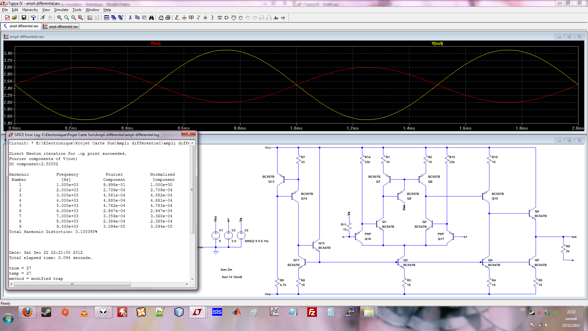

il est complet?
ça dépend ce que tu entends par complet.
Il peut simuler en transient, AC, DC sweep, il gère le bruit et tout. Tu peux faire des décompositions en série de fourier, et plein d'autres choses que je ne connais pas.
Après, au niveau des composants, tu as surtout résistances, capa, diode, transistos (BJT, CMOS), inductances, plus des CI LT, mais tu peux soit importer les composants qui t'intéressent si tu les trouves sur le net, soit les créer toi même à partir de la datasheet du composant.
Après, à toi de voir par toi même si c'est ce que tu cherches.
Je met en pj une capture d'écran d'une de mes simulations : http://ferdinandpiette.com/ressources/images/divers/ampli_bjt.png
