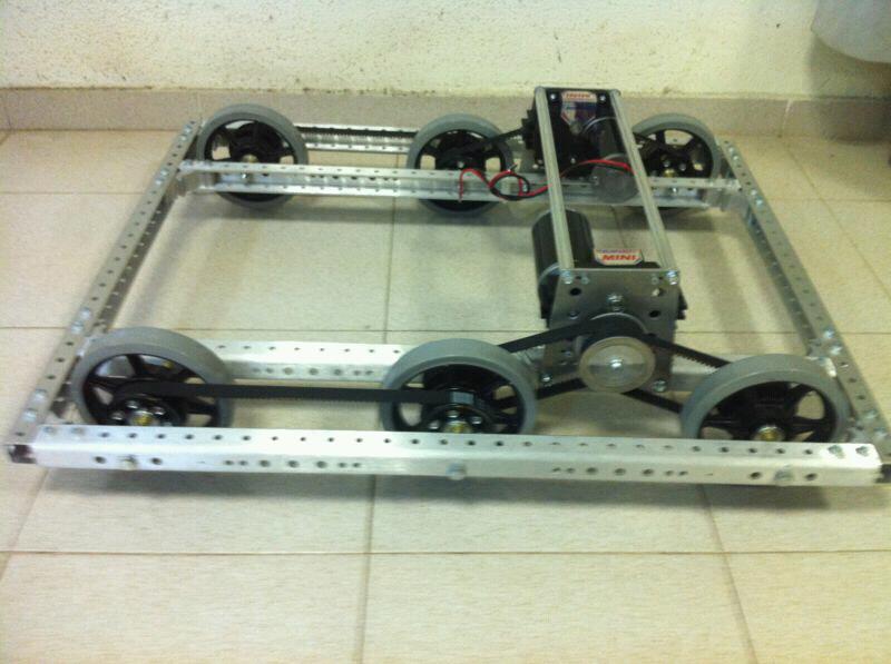

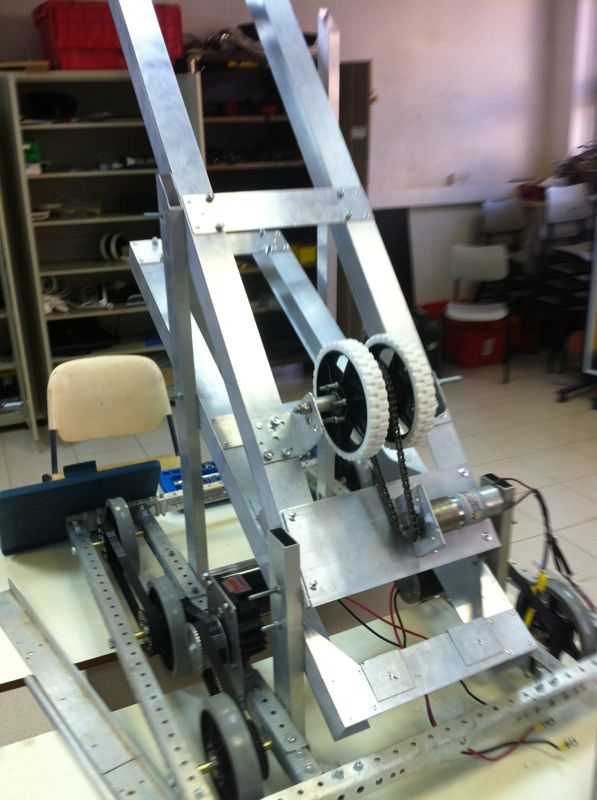

Voila je voulais vous tenir informer nous avons avance dans notre projet. Hier nous avons realiser notre chassis en aluminium , nous utiliserons 6 roues au total.Voici quelques photos pour avoir un apercu.
Et pour finir nous nous concentrerons sur les Frisbee et pour la montee de la pyramide , nous ne ferons que le premier etage. Car cela sera trop complique au niveau des mesures a respecter.
Je publierais nos avancees au fur et a mesure. Merci de votre aide. Et si vous avez des idees , partagez
Cordialement Dylan.
EDIT : nous utilisons 2 moteurs : http://www.andymark.com/product-p/am-2236.htm
