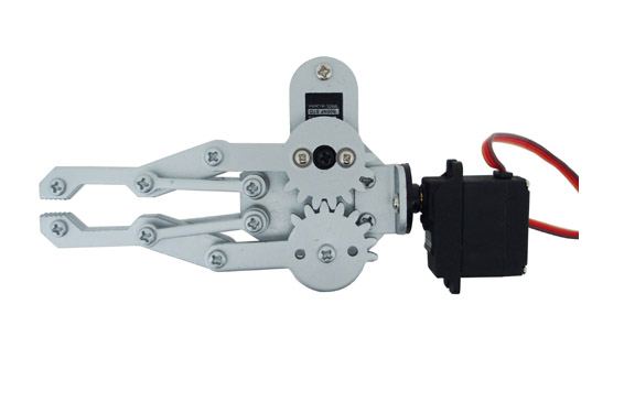

Voilà j ai un projet à faire avec un groupe pour le bac d'ITEC STI2D .Nous avons en main un robot rovio ,une pince robotique "DAGU" alluminium et d une télécommande de voiture télécommander pour manipuler cette dernière . Le problème principale c est de trouver et mettre une sorte de support pour que la pince fasse parti du robot rovio , afin qu on puisse la voir depuis la caméra du robot ,elle ne doit pas géner les capteurs qui sont situés à l endroit qui est le mieux pour la placer

Je possède cette pince DAGU avec 3 servos , ta pince possède combien de servo 1 ou 3 ???
Car la pince DAGU et assez lourd , donc sa vas être chaud pour la fixé, et t'il possible d'avoir plus d'information sur ton Robot Rovio , comme c'est dimension de long en large , et son poids.

pince : 2 cerveau moteur.....robot: longeur/largeur/hauteur

Peu ton avoir le poids de la pince ?
j'aurai mis la pince a l'avant également , mais comme je ne possède pas se robot je ne peux pas étudier la matière de la coque du robot , il suffi que la coque soie fine pour quelle fissure a causse du poids de la pince.

la pince pèse 220g avec 2 servo moteur . la coque est en plastique .

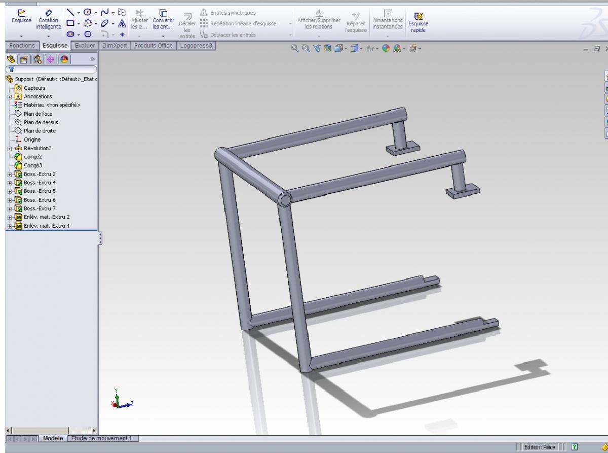

Merci Skyhack pour votre aide apportée mais nous avons deja une pince DAGU que nous avons modifié avec Solidworks.
Nous eu comme idée pour fixer la pince de mettre un support situé a l'avant du robot. Il n'est pas encore fini et nous allons rajouter une plaque.
Voici l'illustration:
