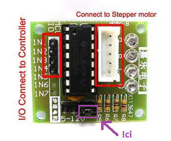

Ce sont des contrôleur a base de ULN2003. Voila une fiche technique très détaillée Mon lien
Comment est ce que tu testes ton module pour savoir si il fonctionne ou pas ?
Et est ce que tu as un voltmètre ou un petit moteur à courant continu ?
J'ai un moteur pas à pas ( le même que dans le lien que je t'ai passé). J'arrivais à l'utiliser avec le contrôleur et maintenant, il ne fait que vibrer et ne tourne plus.
Oui, j'ai un voltmètre. Ce contrôleur peut contrôler des moteurs a courant continu ? Je pensais qu'il était réserve au petit moteur pas a pas :)
Oui, j'ai un voltmètre. Ce contrôleur peut contrôler des moteurs a courant continu ? Je pensais qu'il était réserve au petit moteur pas a pas :)/>
En générale si le moteur vibre c'est que tu envois pas la bonne séquence de commande. Et le fait que le moteur vibre en général c'est un meilleur signe que le fait que le moteur ne bouge pas un poil ^^
Concernant ta question : si tu envois les bonnes séquences ton contôlleur, tu peux contrôller ou bien un moteur pas à pas ou bien deux moteur à courant continu...
Enfaite, il ne vibre ( autrement il reste immobile ) que quand je met le + a l'endroit indiquer en violet sur le schéma ULN2003.png ce que je n'avais pas a faire quand il marchais correctement. De plus les leds témoin ne s'allume plus quand je branche l'alimentation ce qui, je crois, était le cas avant.
Ah, cool, je savais pas :)/>

Bon, j'ai résolut le mystère du contrôleur. Enfaite, il fallait lié a l'aide d'un petit jumper les deux pins entouré en violet sur le schéma précédant.
C'est maintenant au tour des capteurs de deconner, au même titre que les contrôleur, il fonctionnait trés bien avant.
