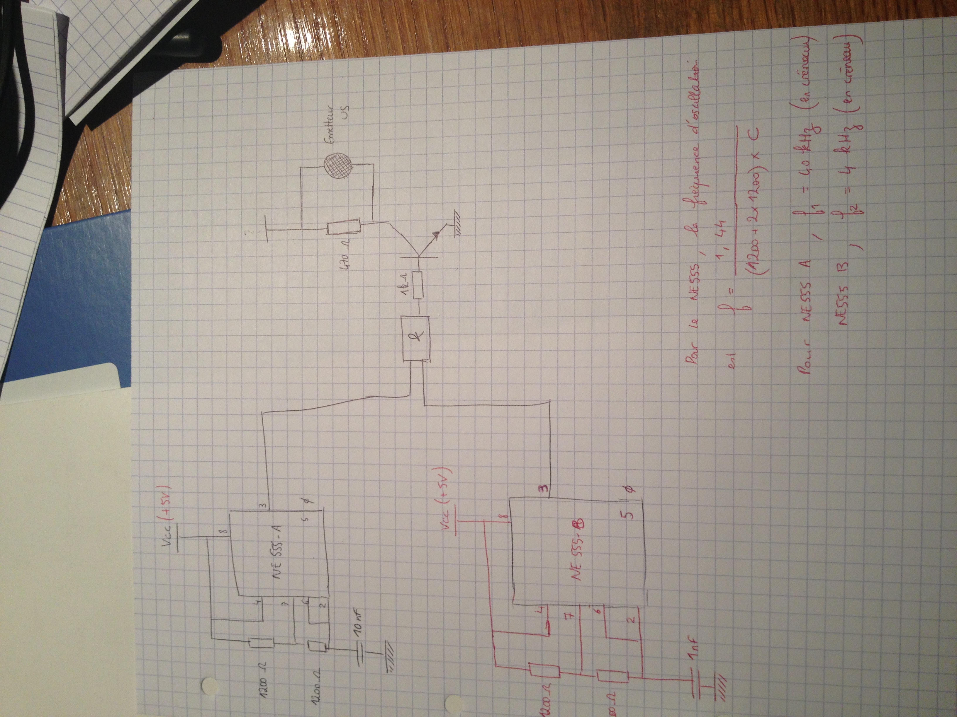

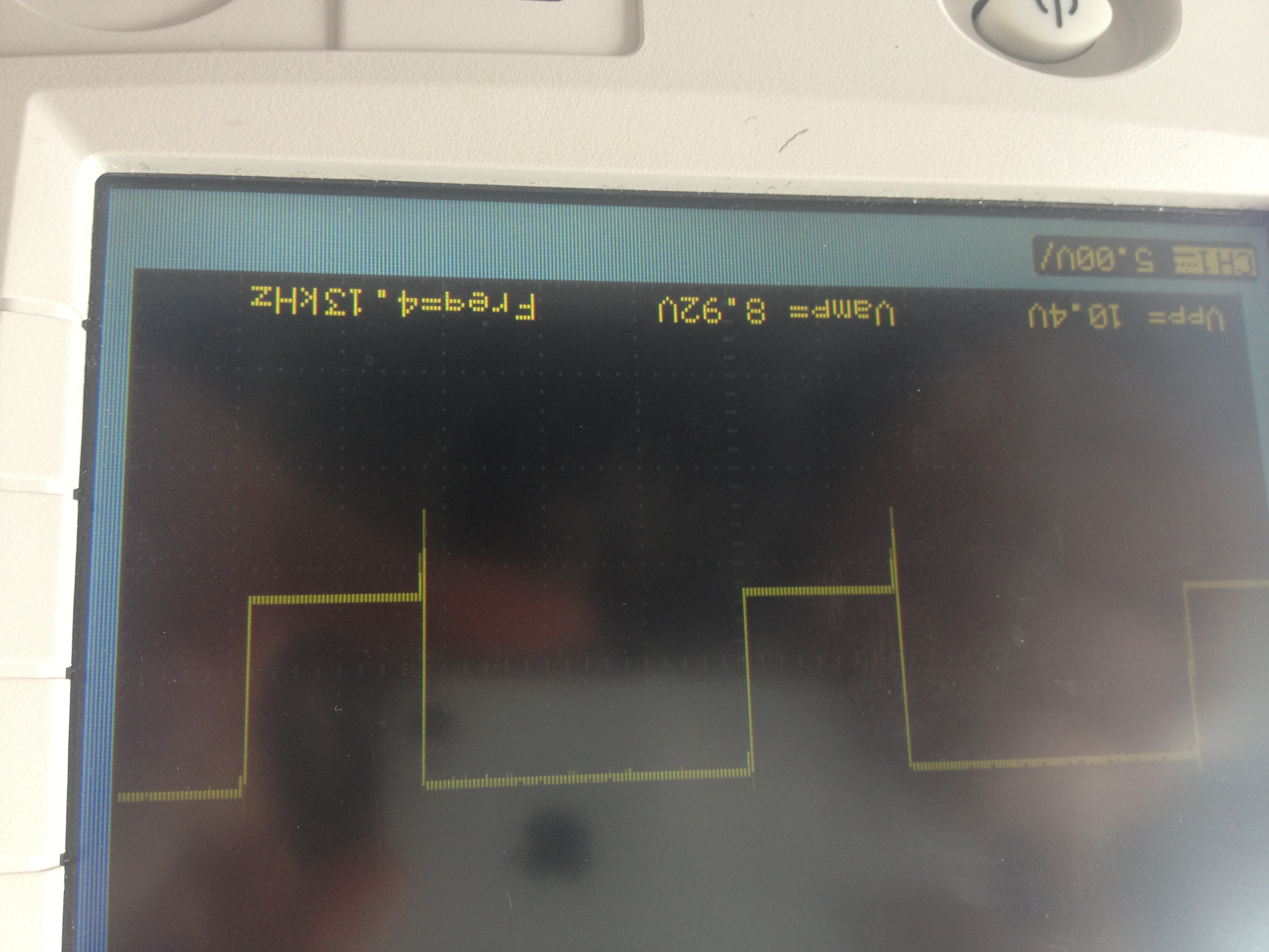

Aujourd'hui, nous avons avancé dans nos TIPE. J'ai réussi à créer le signal créneau à 4kHz avec le NE555 (voir fichier joint 1).
Par contre, je n'ai pas bien perçu tout sur la combinaison des 2 NE555 (j'ai fait un schéma récapitulatif en fichier joint 2).
En faites, avec les 2 NE555 tu vas envoyer des salves. Mais comment j'interprète ça ? Dois-je brancher la sortie de l'émetteur sur un PIN de l'arduino ? Peut-on utiliser le montage que je t'avais envoyé juste avant malgré les conseils du document fourni ? Enfin je saisis pas tout tout quoi..

#13 Black Templar

Par contre, l'excès de porte logique ne peut-il pas être remplacé ?
Si si en effet ^^ mais si tu comprends le but de ces porte logiques après tu pourras faire tout plein de montage quasi identique est plus simple !
Oui tu as parfaitement sur plusieurs points :
Le but est bien d'envoyer des salves. Ta arduino doit savoir quand elles ont été envoyés et mesurer le temps que mettent les salves echo à venir ;) c'est pour cela que tu envois des salves, puis tu attends! Le temps d'attente est très important car c'est lui qui te permet de ne pas être perdu Après si tu veux faire plus précis tu peux compter les salves et même faire une moyenne des temps entre les salves N et écho N! ( ça permet entre autre supprimer les echos double parasites etc...
Par contre je ne sais pas exactement quel montage tu veux essayer ni à quels conseils précis tu fais référence...
Et je voulais savoir si pour simplifier le câblage nous pouvons opter pour un filtrage numérique (directement avec arduino) au lieu de devoir mettre un circuit bouchon ou un filtre de rauch ?
au choix si tu veux simplifier une partie du montage, simplifie d'abord l'émission ! En effet les NE555 c'est bien pour voir ce que tu fais et bien visualisé les deux signaux porté et porteur afin de comprendre en détail qui sert à quoi :) Et comme ta arduino a besoin de connaitre le signal envoyé mais surtout quand il a été envoyé, autant que ce soit elle qui le génère ;)
Par contre je pense qu'un premier amplificateur filtré analogique est selon moi mieux qu'un filtre numérique, pour assurer une meilleur prise de mesure ... En effet en plus d'amplifier cela te permet de supprimer pas mal de bruits...Après libre à toi de re filtrer en numérique après ce prétraitement si tu le souhaites ! Par contre un filtre de rauch n'est pas forcément nécessaire ! D'ailleur je te suggère dans un première temps de faire plusieurs étages :
sortie du récepteur : Un amplificateur, Un filtre passe bande, puis si besoin un nouvel amplificateur, puis un comparateur pour avoir un signal qui normalement doit correspondre comme deux gouttes d'eau au signal émis ;)
Après tu pourras simplifier et complexifier ton montage =) Au souhait ! .
Bonne journée !

Après avoir pris tous tes conseils, je pense travailler de la sorte :
-> Emetteur US : 1 NE555 en fréquence 40kHz et pour générer mes salves je le gère avec la fonction reset de la NE555 qui est raccordé au microcontroleur ?
-> Récepteur US : suiveur de tension, amplificateur, filtre passe bande, (re-ampli si besoin), comparateur et sortie sur PIN Digital ARDUINO
Est-ce une méthode correcte, tu penses?
Merci d'avance,
Cordialement,
Jbarso78
Nickel ;)
Tu n'as pas oublier le suiveur de tension et en plus tu as simplifié l'usage du NE555 je vois que tu as bien lu la datasheet du composant ! En effet en utilisé 2 n'était pas nécessaire ;)
En plus autre point important : en déportant l'électronique d'émission de salves tu permets à l'arduino de se concentrer uniquement sur le calcul du temps de réponse de l'écho !
En conclusion tu es arrivé d'un coup à une suite de choix corrects ^^ ( Moi qui avait prévu de t'y emmener au fur et à mesure en te posant des questions etc ... mais en fait même pas besoin. Chapeau =) )
Maintenant j'attends de voir la suite de ce que tu nous fais et ce que ça donne! Moi j'ai eu de bons résultats ainsi =)
Par contre juste histoire de te mettre sur la voie pour du code : si tu commandes l'émission de pulse via la arduino et que tu as beau attendre, tu ne reçois rien : tu fais quoi ? :P Et combien de temps tu attends avant de retenter d'envoyer des pulses ? :P/>
Comment tu ressort l'information de distance à partir du temps que tu calculs? :P
Dernière question niveau Hard : Quel périphérique tu utilise pour ressortir l'information de distance ? :P ( Si tu as pas un écran LCD sous la main pour commencer faire clignoter des led c'est déjà très bien ;) Mais tu peux aussi générer un PWM qui alimente un moteur par exemple ;) à toi de voir ! )
