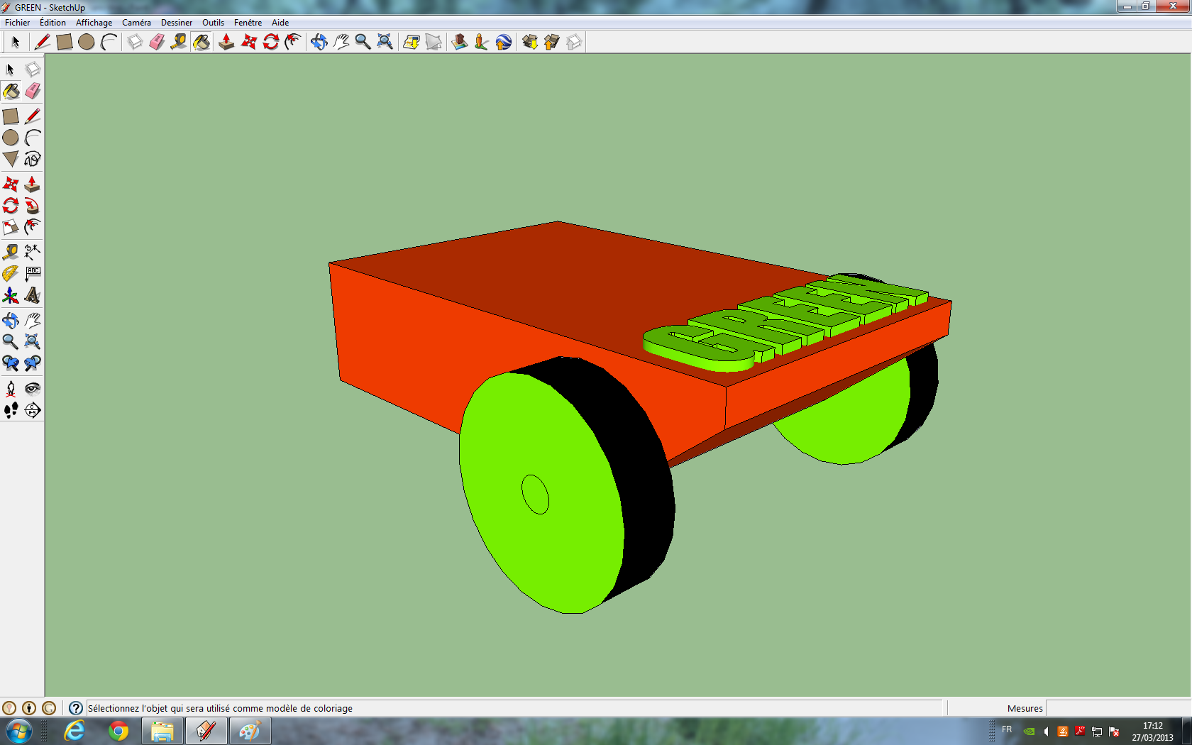

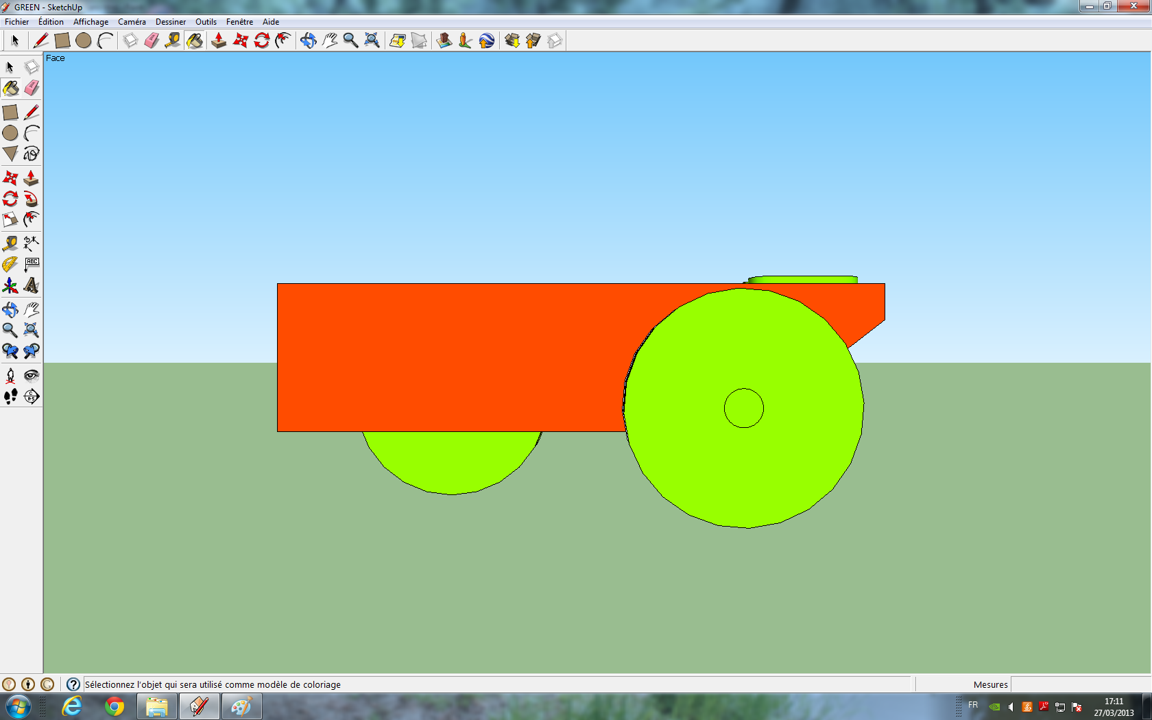

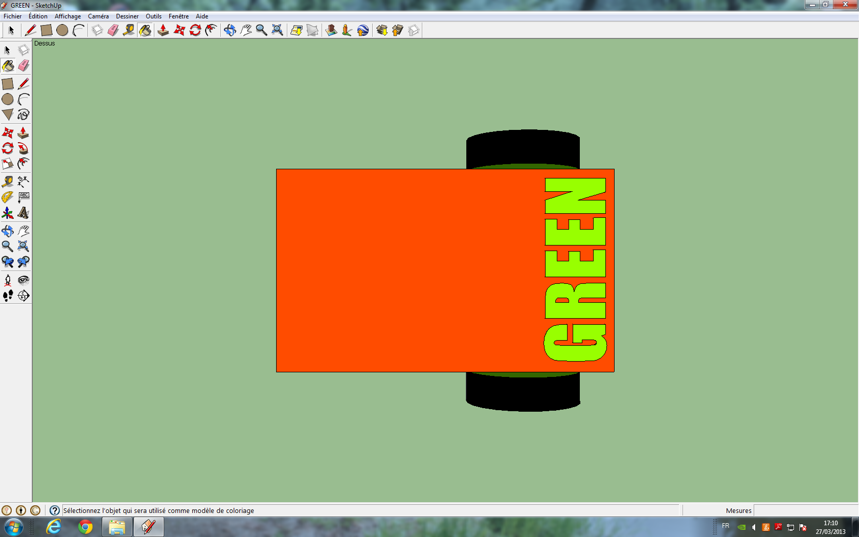

Mon robot n'aura plus 4 roues pour cause le budget :(/> . Il aura donc de roues motrices et une roue libre. J'ai donc joins des prototypes du robot. (Mon premier prototype sur un logiciel 3d :rolleyes:/>)
Et je souhait vraiment contrôler le robot avec mon PC donc y a t-il pas un autre moyen que le wifi ou le bluetooth? Je pense à la radiofréquence met est t il possible de contrôler son robot avec la radiofréquence de son PC? Si oui quelqu'un la t-il déjà fait?
