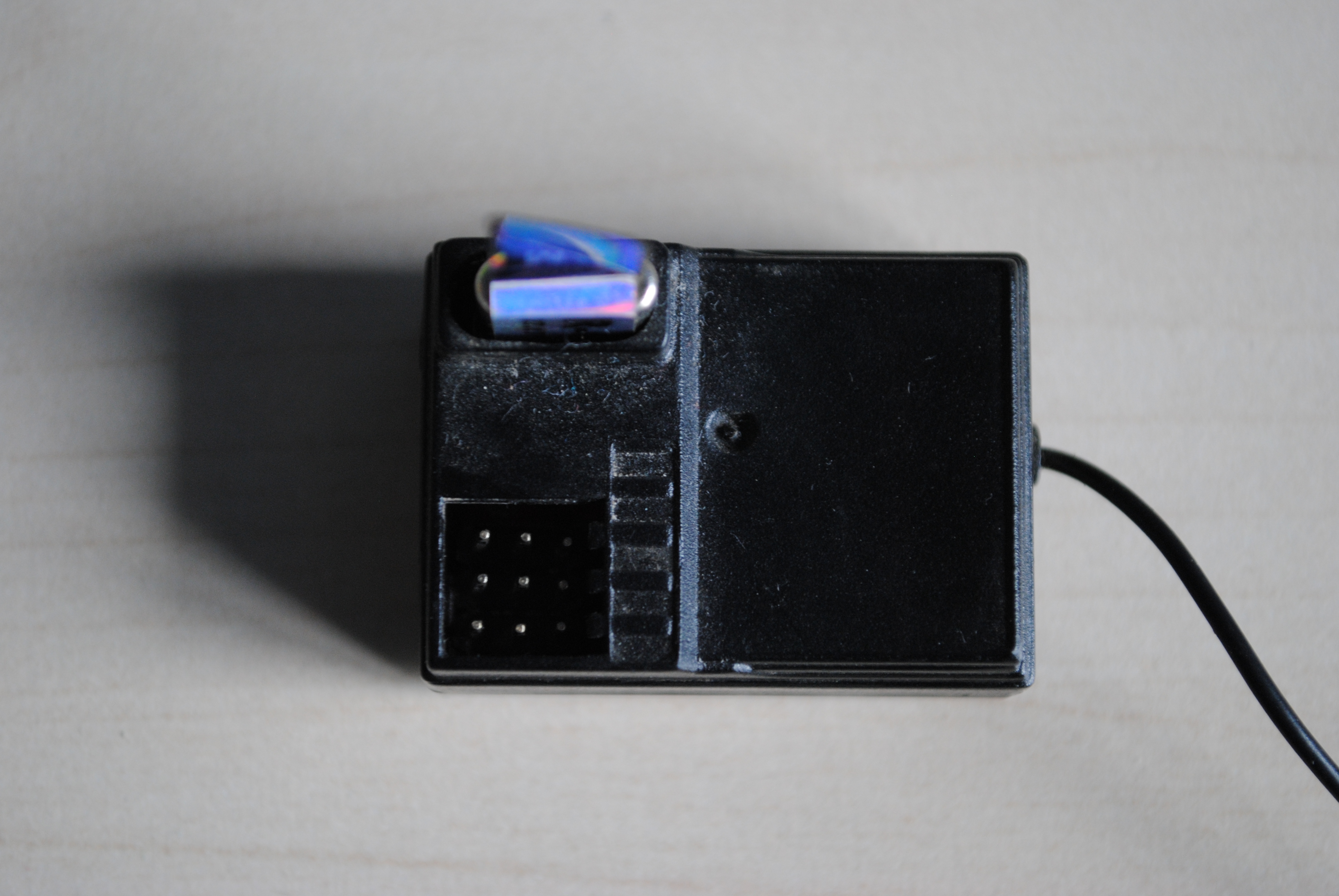

Peut-tu nous mettre une photo ou on voie bien les fiches de ton récepteur ?
Édit: j'ai vérifier sur le récepteur de ma buggy thermique: on voit bien les marquages des branchements...

#49 Mister Uno
Mister Uno
  • 90 messages
Posté 22 mars 2013 - 04:57
Voilà une photo comme prévue.
Mister Uno

#50 ChristianR
ChristianR
  • 474 messages
  • Location:Isère (38)
Posté 22 mars 2013 - 09:25
L'autocollant dessus a du s'enlever... ça devrait ressembler à un truc comme ça

Merci donc pour testé je branche du 5V sur un fiche du milieu avec un servo sur une CH 1 ou 2?

Essaye sur les broches à côtés de vcc, tu prend une pile 9v et tu essaye de brancher sur 2 dès 3 broches ;)

9V sur un recepteur ? Ah ben pour le coup, c'est sur, il va plus marché !

Etonnant, normalement c'est 4.8v- 6v. Aprés c'est comme tout, ca depend du constructeur.

Donc je test avec du 6v sur deux fiches?

Tu risque de tout cramé en envoyant le jus pas o bonne endroit...
