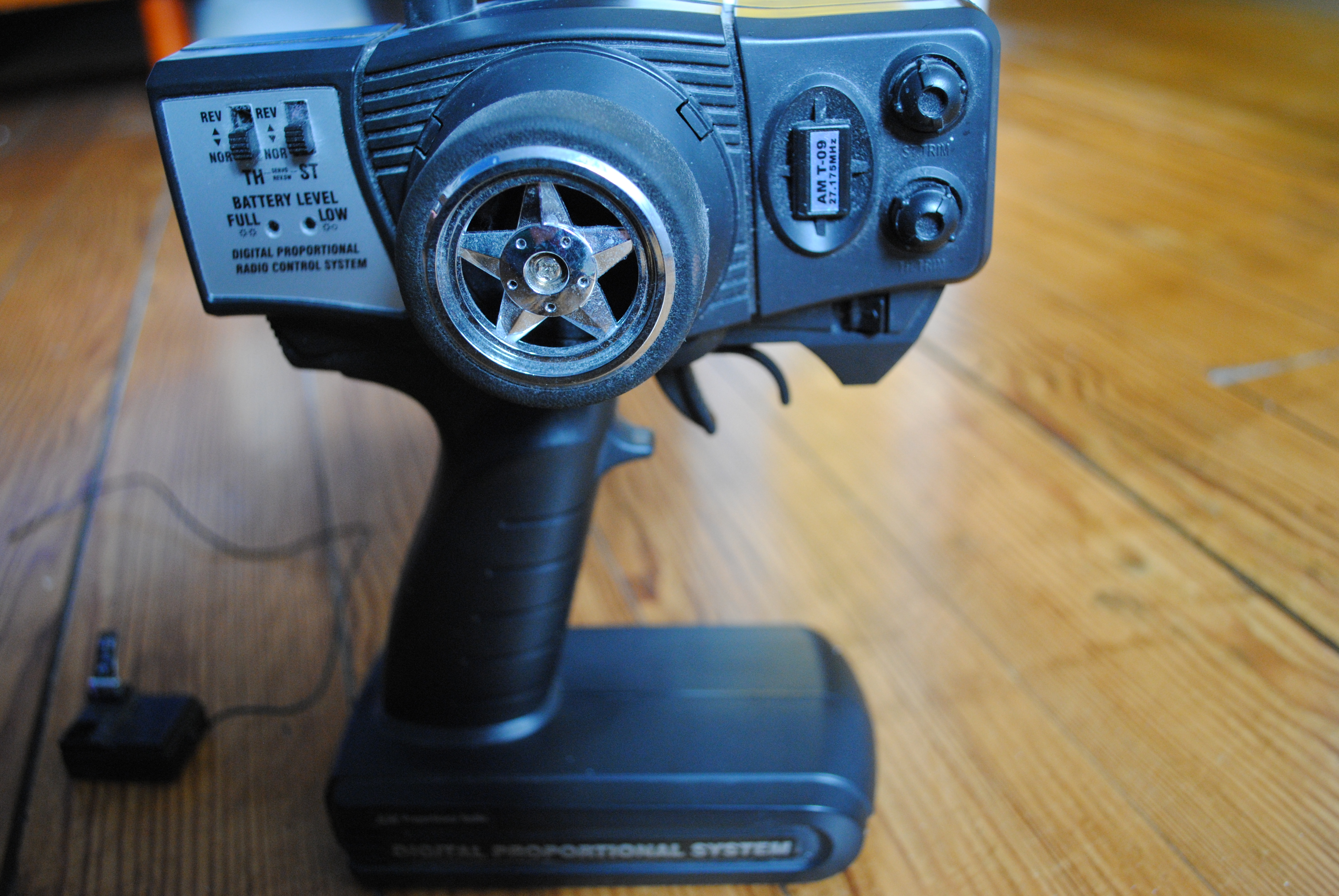

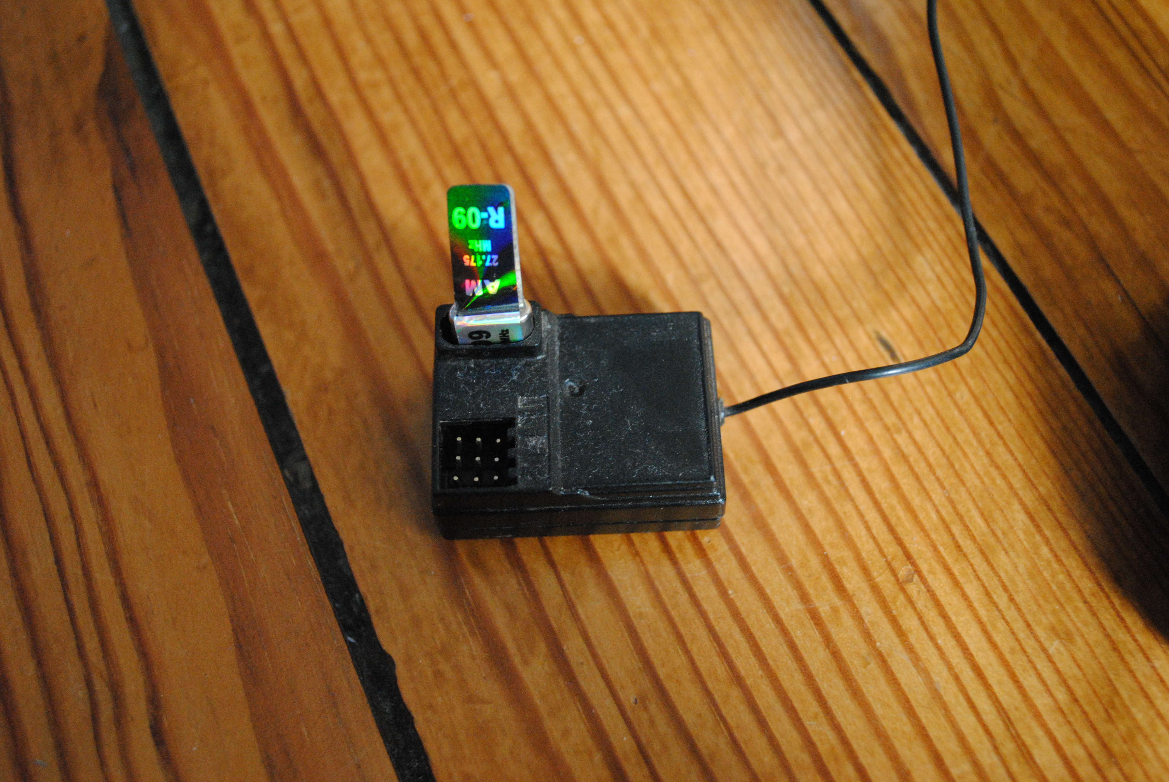

Voilà ce que j'ai trouver chez moi comment faire pour savoir ci sa marche? J'ai à ma disposition deux servomoteurs une arduino des piles un capteur ultrasons. Si je peux faire un petit robot rc avec ce matos je suis preneur d'explication.
Mister Uno

Oui tu peux parfaitement faire un robot RC avec ça ;).
Mais avant tout : que veux tu que ton robot fasse ?

Moi les seuls module radio que j'ai utilisé c'étaient une télécommande + récepteur avec quartz changeable.
Est ce que c'est la même chose que ma télécommande et mon récepteur?
