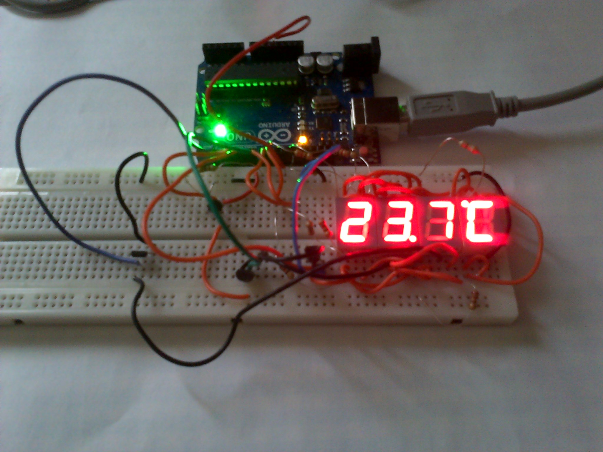

et voilà petit projet qui avance très bien, plus qu'à placer tous ces fils sur un circuit imprimé :)
d'ailleurs, que faut-il prévoir si je veux faire un circuit imprimé pour la version final ? Un atmega328 avec bootloader ? Un quartz de 16 mega, un reset avec résistance de pull down... ?
Ca fait plaisir de voir des projets avancer !
Pour ce qui est du PCB final, j'aurais tendance à dire qu'il te faut faire un clone de l'Arduino (toute la doc est supposée être sur leur site), et reproduire la connectique que tu as testée sur ta breadboard.
Par contre, c'est à mon avis un peu gâché d'utiliser un Atmega 328 pour une application qui reste simple et dont le code doit être assez réduit. Je te conseille de regarder d'une part les autres modèles d'Arduino (Mini et Nano), pour voir les différences avec la Uno et voir si elles ne seraient pas plus adaptées (en termes d'entrées et de capacités de calculs), et d'autre part, les Atmega correspondant. L'idéal étant, paraît-il, les PIC, pour lesquelles la gamme de puces couvre la plupart des besoins (ce sont les échos que j'ai entendu).

#20 Maxuino
Maxuino
  • 21 messages
Posté 13 mai 2013 - 08:25
Merci des conseils
Je préfère rester dans la gamme des AVR d'atmel
Je pense garder l'atmega 328 avec le bootloader car sinon j'ai peur de galérer pour programmer si je prend un autre modèle?
