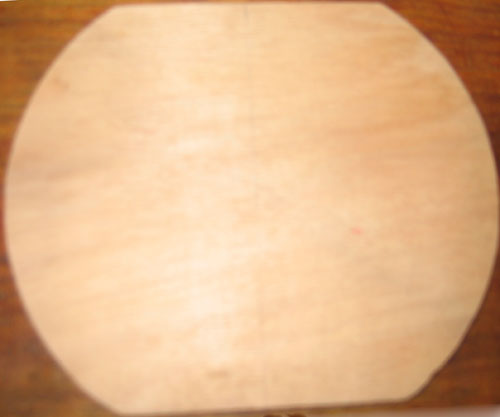

Chez finit de découper le chassi :
Image IPB

Posté 25 août 2006 - 08:45
THE photo!!!

J'ai changé la photo du chassi (ca fait quand meme moi mal au yeux... :D )
