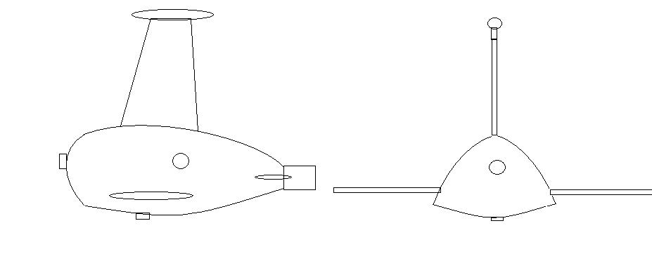

#14 dreamer
dreamer
  • 15 messages
  • Location:IDF
Posté 31 juillet 2014 - 12:50
Merci sky99 pour toutes ces infos très riches. Comme je continue à rechercher et à regarder j'en était arrivé un peu à ta conclusion , à savoir commencer simple pour tester . Donc mon idée serait de revenir à un petit robot sou-marin , autonome qui se déplacerait comme les petites voitures sans itinéraire précis. Il descend , touche le fond, remonte de quelques cm se balade d'une façon aléatoire, remonte et émet un signal en surface (genre led qui clignote ou fumigène ou un drapeau qui se déploierait comme un périscope). Le tout dans un premier temps à - 10 ou 20 mètres sur 10 minutes par exemple. Pour ce qui est de l'étanchéité, je pensais à une bouteille sous pression qui "gonflerait" le sous-marin au fur et à mesure de sa descente pour équilibrer la pression que l'on peut imaginer légèrement positive par rapport au milieu ambiant. En remontée l'opération se fait en sens inverse et lâche la pression interne via une petite valve de surpression. La flottaison n'est pas affectée car le volume reste constant. Un petite caméra tourne en continu du début jusqu'à la fin. Pour ce qui est des transmission aux hélices dans un premier temps faire avec des tubes d’étambot, mais après j'avais envie de regarder de plus prés le principe de 2 aimants séparés par un cloison étanche. C'est ce qui se fait couramment dans les pompes des aquariums.
Voila quelque idées jetés pelle-mêle , qu'en pensez vous ? Merci d'avance, et moi j'avance justement. :D/>
Bonne journée
Vincent
#15 sky99
sky99
  • 271 messages
Posté 31 juillet 2014 - 02:25
Voila quelque idées jetés pelle-mêle , qu'en pensez vous ? Merci d'avance, et moi j'avance justement. :D/>/>/>
Les tubes d'etambot sont une solution "officielle", à savoir un standard.
Maintenant, le problème c'est de s'en procurer à prix correct!
J'ai trouvé des pièces de bateau télécommandé sur hobbyking (au moins les hélices propulsives), mais pas forcément tout.
La solution de la bouteille sous pression est ingénieuse, cependant, il faudra du coup un moyen de gérer la pression, donc un manomètre,
puis une sonde de pression interne et une sonde externe (ou un profondimètre en fait, puisque pression =f(profondeur) ^^
Le couplage magnétique est une solution intéressante, j'en étais parvenu aux mêmes conclusions, et en plus je pense que ce n'est

Suite à mes réflexions précédentes, je crois que je vais faire un "truc" qui va descendre lentement , se balader un peu au fond et remonter aussi gentillement. Donc et du coup je vais voir s'il n'est pas possible d'installer 4 caméras . 1 à l'avant , une en dessous , et 2 sur les côtés/dessus. Du coup le forme prendrait un genre parallélépipède. Dans ce genre déjà fait il y a le F117 furtif américain , ou dans la nature les poissons coffres lisses . On arriverait à un sous-marin avec l'avant un peu bombé, le dessous plat (ou un peu arrondi ) et 2 côtés qui se rejoignent en haut. Ce qui donnerait vite fait ça ; probablement plus allongé. Là il ressemble plus à un cachalot ! :tatice_03:/>
Après question caméras si j'arrive à résoudre le pb du stockage des données, les caméras de surveillance me paraissent très adaptés à ma situation. Elles peuvent enregistrer en très faible lumière, certaines sont assez petites et les prix semblent corrects.
Après il va falloir que vous m'aidiez pour que toutes ces idées puissent être robotisés , que les enchaînements se fassent dans le bon ordre quels capteurs pour quels fonctions ? ......
Voila pour mes cogitations, j'attends vos conseils vos remarques et critiques avec intérêt. Merci d'avance

Salut!
Si l'huile sous pression pose problème, alors le même problème se posera avec la pressurisation par gaz (le problème est la diff de pression entre l’intérieur et l’extérieur du composant, semble t'il)
pour le couplage magnétique, le problème c'est que la force magnétique décroit avec le carré de la distance, donc il faut que les aimants soient les plus proches possibles.
Enfin bref, il est compliqué d'avoir un ensemble parfait, donc un rendement parfait! Il y aura toujours un décalage entre ceci et cela, et donc moins d'efficacité.
Pour ma part, ce que je crains avec le couplage magnétique, c'est que l'axe externe "rate" des tours de l'axe interne. L'axe interne a peu de résistance, rien d'autre que les aimants. L'axe externe a la résistance de l'eau à combattre, donc la question est de savoir si les deux ne vont pas se découpler. du coup des pertes.
Enfin bref, c'est pas la question du jour :)/>
Un petit conseil, si tu pars sur les caméras, je te conseille fortement d'éviter les caméras de sécurité. Elles sont chères, souvent avec une faible résolution (à moins d'être très chères), c'est généralement un gros bidule, pas forcémént facile à bidouiller, et pour accéder aux données, c'est en ethernet ou wifi.
Une solution plus adaptée serait un raspberry pi avec le module camera, le raspberry pi coute 25 ou 35€ pour le modèle A ou B/B+, et le module camera 25€. Celui ci existe en normal ou en infrarouge, donc avec un éclairage IR capable de filmer en faible luminosité (c'est la même technique que pour les caméras de sécurité).
EN plus on peut filmer en full HD, et les photos peuvent être jusqu'à 5Mpixels.
Un pi modèle A peut consommer environ 100-200mA en 5V, le module caméra environ 250mA sur le 5V, donc une conso modérée.
Bien sur l'avantage c'est d'avoir un ensemble programmable, avec plein de GPIO pour lier le tout à d'autre matériels, etc.
Mais si tu pars sur 4 caméras, tu vas exploser ton budget :)/>
le pi + module caméra est la solution la moins chère que je connaisse pour ceci. SI on prend un modèle A à 25€ et une picam IR à 25€, ça fait déja 50€, auxquels il faut rajouter une alim (disons 5€), une carte SD (5€), soit environ 60€/camera. Du coup, ça fait déjà 6*4=240€.
Sans compter qu'il faudra des vitres pour chaque camera. Une vitre capable de résister à la pression c'est pas forcément donné. Il faudra du verre bien epais, du polycarbonate épais, ou alors, une chose utilisée dans le domaine, du quartz (je crois que c'était ça, à vérifier, mais ça se vendait cher, et c'était prévu pour ce genre d'usages), et enfin rajouter le joint/fixation...
Pour le dessin de ton sous-marin, c'est chouette comme forme, mais comment tu le fabriques? A moins d'avoir du gros matériel, je ne vois pas comment tu vas fabriquer ça.
D'autre part, la forme est nettement moins résistante à la pression qu'un cylindre...
Les ailes servent à quoi? tu veux exploiter un phénomène de portance? du coup l'aileron vertical, quelle est son utilité? il amène juste de la traînée et donc une perte d’efficacité!
De plus, dans l'ensemble, ou sont tes propulseurs?
Encore une fois, je pense que tu grilles les étapes. C'est bien de faire des esquisses, mais dans ce contexte, il faut penser à la réalisation et l'aspect fonctionnel en premier. Donc : comment fabriquer une coque résistante (trouver un tube d'acier comme base? du PVC de canalisation haute pression?). A partir de là, réfléchir ou mettre les propulseurs, la batterie, l’électronique, etc. A partir de là faire de premiers schémas.
Vérifier les dimensions, l'enveloppe énergétique, etc. Faire un budget, aussi...
Il te faudra 6 propulseurs, pour pouvoir utiliser une conduite différentielle sur 3 axes...
Autre chose, il faut trouver des fournisseurs pour certaines pièces... Pour ma part j'avais trouvé une boite aux USA qui vend du polycarbonate formé (donc du plastique résistant et transparant), en tube, ou demi sphère... mais c'est cher :)
Enfin, en tous cas, bonne chance!

Merci Sky99 pour toutes tes impressions. Elles posent les bonnes questions et c'est comme ça que je vais avancer. Question budget, ça peut s’étaler dans le temps et pour l'instant je n'ai encore rien dépensé :whistle2:/>
La coque : je pensais la faire sur une base d’aluminium. A paris il y a un fournisseur de matériaux et je je pense que si je le fais en 5 mm d’épaisseur renforcé par des cornières carrés toujours en allu ça devrait être bon . Ne sachant pas souder ce matériaux (compliqué et cher) je pense que je visserai les plaques sur une ossature . L'étanchéité sera faite avec de la résine. Pour les trappes de visite ce sera du silicone.
Les ailerons horizontaux devraient servir à faire "planer" le robot durant la descente. Le but étant de filmer et de se balader tranquille. Je ne sais pas quel doit être le poids au cm2 pour que les ailerons soient assez portants , mais ne créant pas trop de traînée. L’aileron vertical aura 2 fonctions : la première en haut il y a un flotteur qui fera office de quille à l'envers . Elle donnera la stabilité à l'ensemble, mais effectivement va créer elle aussi de la traînée. C'est aussi pour m’affranchir un peu d’électronique qui peut tomber en panne. Son 2 éme rôle est lorsqu'il refera surface de pouvoir le localiser plus facilement (leds clignotantes ou couleur fluo ...) et de le récupérer plus facilement (préhension).
Le couplage magnétique : je te rejoins sur ce point car je pense qu'il va poser plus de pb que d'en résoudre.
La propulsion : Je pensais à un propulseur assez puissant à l'arrière et 2 ou 3 propulseurs d'étraves pour les autres axes .
Il y a la question de la pression compensée soit à base d'huile ou de gaz. Je n'ai pas assez d'informations déjà de savoir si c'est une bonne idée, et ensuite si c'est faisable et comment et avec quoi. Peut être d'autres forumistes auraient des pistes ??
Merci pour tes idées sur les caméras, je vais regarder de ce côté, ce qu'il se trouve.

La pression compensée est une bonne idée, mais si tu as une coque en alu de 5mm, je pense que ça devrait suffire pour 20m, sans soucis. Bien sur, faudra voir les joints!
Pour la propulsion, c'est plus facile avec deux moteurs excentrés par axe, mais du coup plus cher. Le fait d'avoir des paires de moteurs permet également une symétrie de l'ensemble, donc plus facile à gérer
en terme d'hydrodynamisme (si les forces sont symétriques, on a moins de dérive!)
Avec un seul moteur par axe, on aura de plus la possibilité de monter/descendre selon l'axe, si le moteur est centré, ou de tourner s'il est excentré, alors que la paire de moteurs permet les deux :)
Pour les joints des trappes, je pense que tu devrais chercher des vrais joints en O à écrasement. Il faudra une surface plane, dans laquelle on grave un sillon qui fait le tour
de l'ouverture, et le "bouchon" possède parfois un sillon similaire.
Le bouchon se visse sur la plaque, à l’extérieur du joint. Certes il est possible de mettre soi même du silicone, mais comment s'assurer d'avoir une épaisseur constante?
Sinon, je ne sais pas si je l'ai déja dit, mais une bonne solution, c'est les tubes PVC pour canalisation haute pression.
On en trouve de tout plein de diamètres , et en cherchant vite fait j'ai vu des modèles 10,16 et 25 bars. Donc c'est extrêmement costaud, et ça se travaille facilement.
L'avantage, c'est qu'il y a des bouchons dévissables pour ce genre de trucs, avec un joint intégré. ça se perce bien, et ça se colle aussi bien.
Le collage du PVC est en fait une sorte de soudure : la colle dissout une partie du matériau, et en séchant ça soude les deux tubes, de sorte que c'est aussi solide qu'une section normale.
Vu qu'il existe tout plein de raccords standard, ça permet de faire une sorte de meccano géant...
