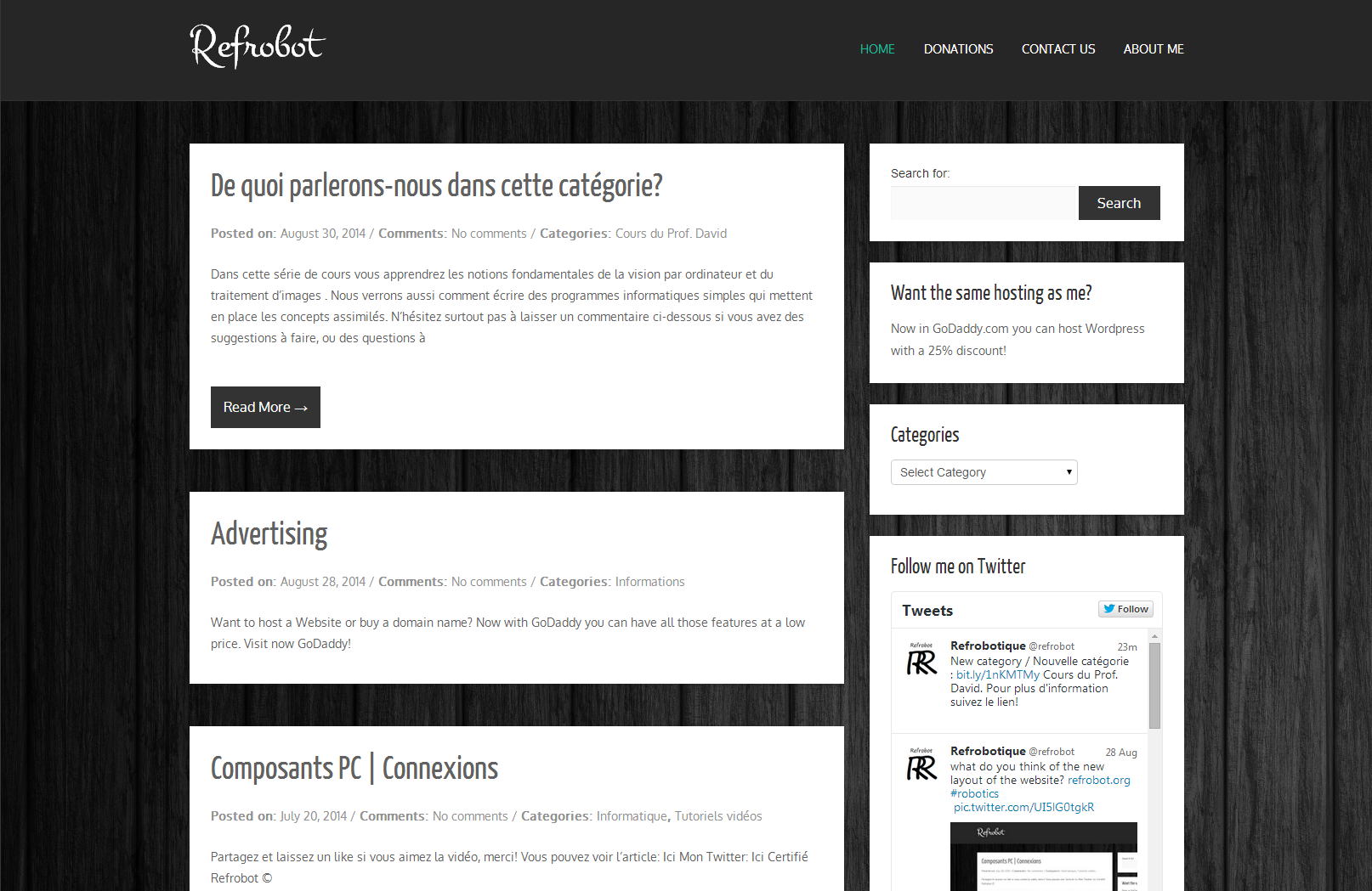

Bonjour à tous, je viens vous présenter... Refrobot.org!
Tout d'abord, l'équipe est composée de:
Johnest ou Refrobot (moi): administrateur du blog et auteur.
Mattéo: responsable de la catégorie Prof. David (pour plus d'informations regardez les catégories ce-dessous).
Projet:
Comme son nom l'indique, Refrobot est un blog dédié à la robotique et à l'informatique.
Ces deux thèmes, robotique et informatique, sont divisés en différentes catégories et traités, par conséquent, de différentes façons. Ces catégories sont:
  • Actu robotique (actualité de robotique mais aussi d'informatique parfois)
  • Coupe de France de robotique (articles dédiés à ce concours avec des vidéos et explications des épreuves)
  • Critiques (les lecteurs ou moi-meme choisissons des robots et j'en fait une analyse, avantages et désavantages et une note finale)
  • English articles (articles originaux en anglais ou traduction d'autres articles du site du français au anglais)
  • Informations (updates, anniversaire du site, tout ça vient se réfugier ici)
  • Informatique (tutoriels écrits et vidéos)
  • Robotique (tutoriels écrits et vidéos)
  • Universities and firms (articles en anglais et français où je traite sur des robots fabriqués dans des entreprises et universités. Par exemple: MIT, Digi, Arduino, Parallax, Honda, Boston Dynamics, etc.)
  • Cours du Prof.David (vous apprendrez les notions fondamentales de la vision par ordinateur et du traitement d'images. Il y a aussi des tutoriels avec les programmes simpels sur ces deux thèmes)
La marque Refrobot a presque 2 ans (en octobre exactement) mais le site: refrobot.org n'a pas été créé directement. Asseyez-vous confortablement car je vais vous racconter une histoire. Tout a commencé avec un blog, simple, hébergé dans unblog.fr le lien du blog était johnest.unblog.fr (il n'existe plus). A cause des problèmes de leur servers qui était la moitié du temps down, j'avais décidé de le migrer sur Wordpress.com comme lien: refrobot.wordpress.com (je n'écris plus dessus mais il existe encore). Ensuite, je voulais le faire plus professionel et acheter un nom de domaine: refrobot.info mais pour avoir toutes les fonctions de wordpress, il fallait hoster le site donc voici le "début" refrobot.org!
L'objectif est simple:
Faire en sorte que la robotique et l'informatique soit plus accessible aux jeunes en gardant toutefois, un langage simple mais rigoureux.
Que proposons-nous?
Nous proposons des news d'actualité robotique et informatique, des tutoriels pour partir de 0 en robotique, des tutoriels sur la programmation en différents langages, des critiques sur des robots que l'on peut trouver dans le commerce, des vidéos expliquant les différentes étapes des tutoriels, des articles écrits en anglais et finalement, des cours réalisés par un étudiant de deuxième année d'école d'ingénieur en informatique complètement gratuits.
Design:

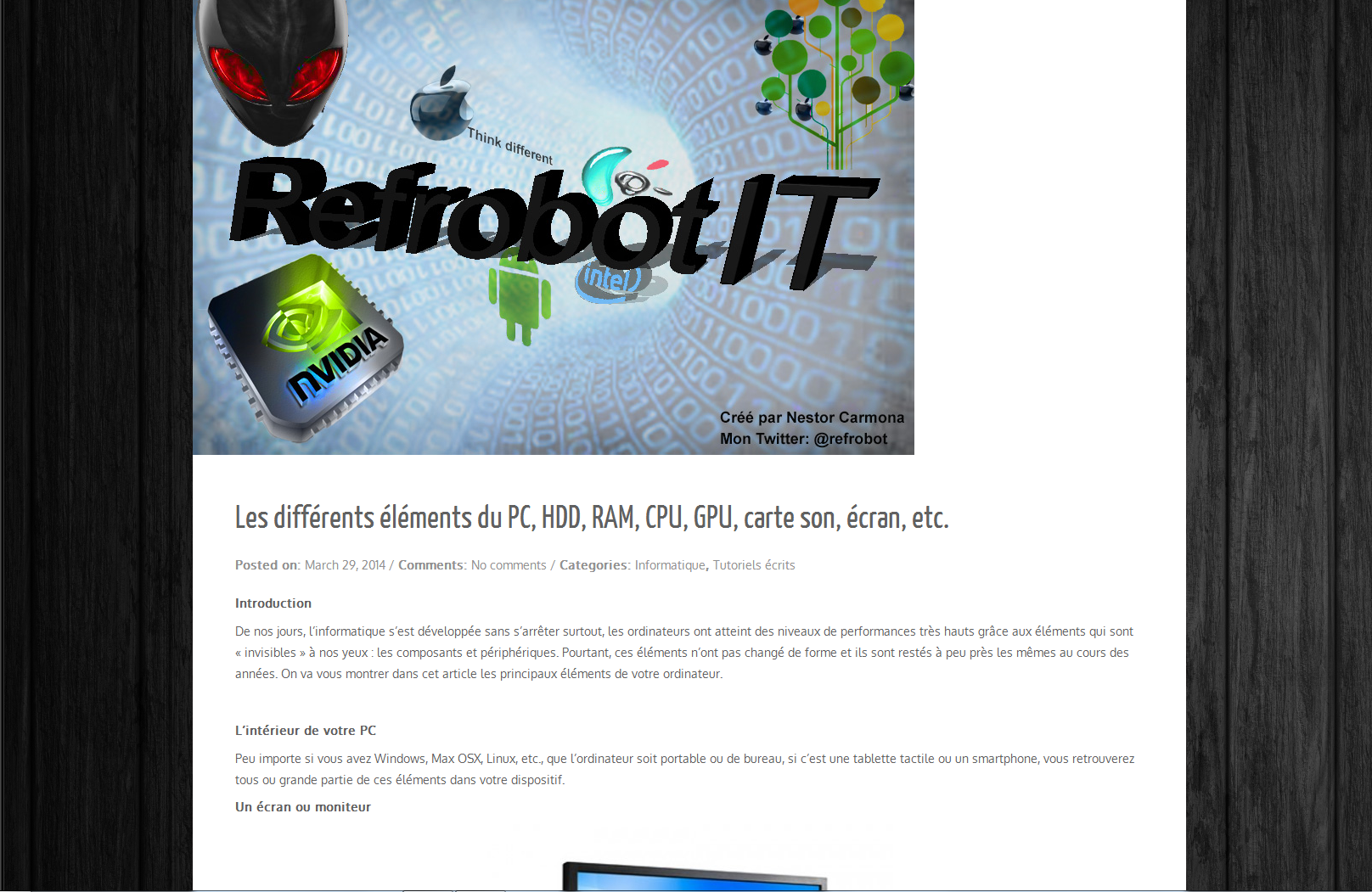

Comme vous le pourrez remarquer, l'interface de Refrobot est simple car l'objectif est d'aller droit au but, c'est-à-dire, aller le plus directement possible au contenu que l'on est intéressé sans etre éblouit par des designs trop lumineux, sans sedévier son attention aux graphiques au lieu qu'au contenu et sans se perdre à cause des pages interconnectées. C'est pour cela que j'ai préféré garder un aspect simple et rapide.
Je vous laisse à continuation une capture d'écran de la page principale ainsi que la capture d'écran d'un article.
Page d'accueil
article
Donc, c'est tout pour la présentation, je vous laisse ici le lien du blog: Refrobot
Et notre Twitter si quelqu'un veux nous suivre: @refrobot
Merci à tous et j'espère vous voire bientot dans le blog! (Si vous avez des questions vous pouvez commenter ci-dessous ou envoyer un e-mail à l'addresse suivante: refrobotique@gmail.com )

Le design est effectivement simple, par contre, je trouve l'écart entre les blocs blancs un peu trop large (sur Firefox en tout cas).
Malheureusement je pense pas que l'on peut changer mais j'y jetterais un coup d'oeuil (non, ça n'arrive pas que dans ton Firefox, j'ai Google Chrome et l'on voit exactement pareil. Je verrais quoi faire pour changer le layout.

C'est bon, ca remarche :tatice_03: Bon ce que je vais dire, ne le prenez pas mal(car c'est pas méchant) c'est pour vous aider a faire mieux.
Franchement je trouve ca illisible ce genre de site, ca me donne pas le courage de chercher ou de lire les autres pages.
Le truc qui m'as sauter au yeux : DONATIONS !
Vire moi ça et fait un site structurer avec des menus par catégories.
Sur les blogs, les premiers articles finissent a la poubelle avant d'avoir été lus.
Changer l'image de fond par une image en peu plus en rapport avec le sujet.
sinon, je trouve l'idée bien. montrez des exemples avec photos.
courage, je vous suis :crigon_04:

Tu as un petit décalage en bas http://refrobot.org/...ette-categorie/ la ou il y a comment et la ou il faut cochez .
Et comme a dis Melmet il faudrait des menus par catégories sinon les articles sont très vites loing
