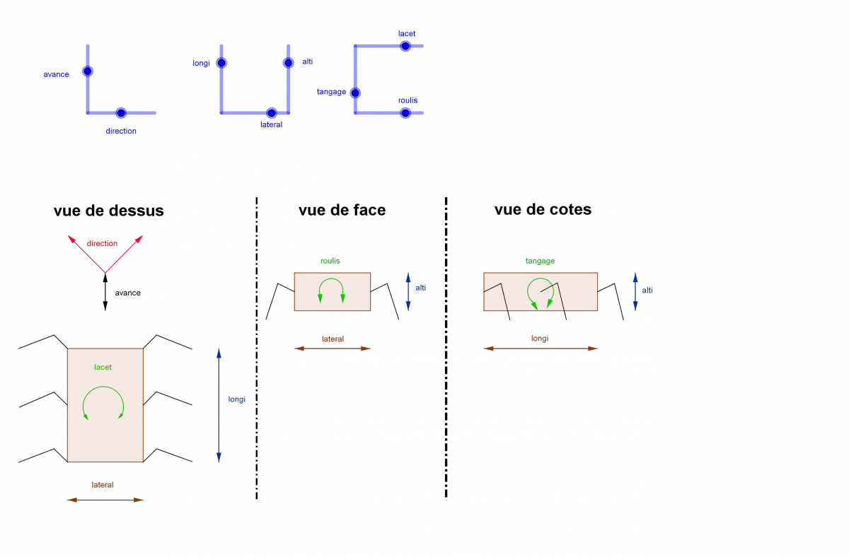

les différente commandes à prendre en compte, notez que le roulis,tangage et lacet seront aussi géré ,a terme, par un gyroscope.

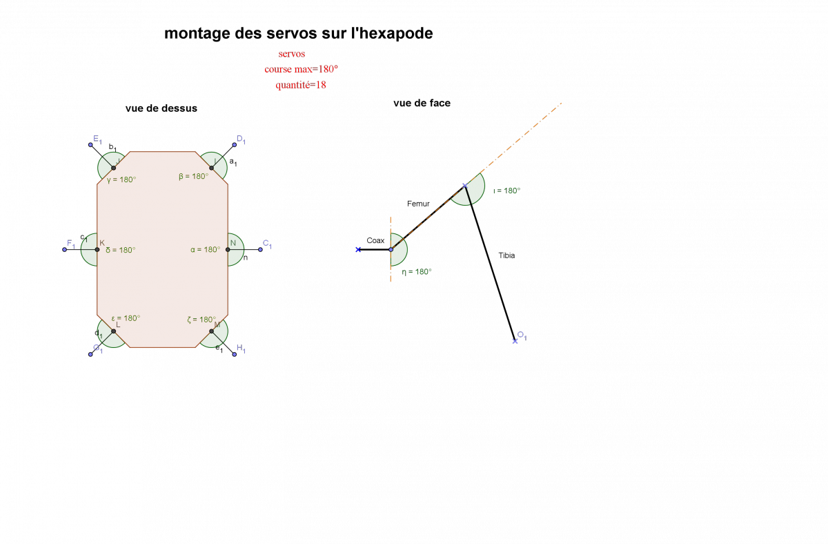

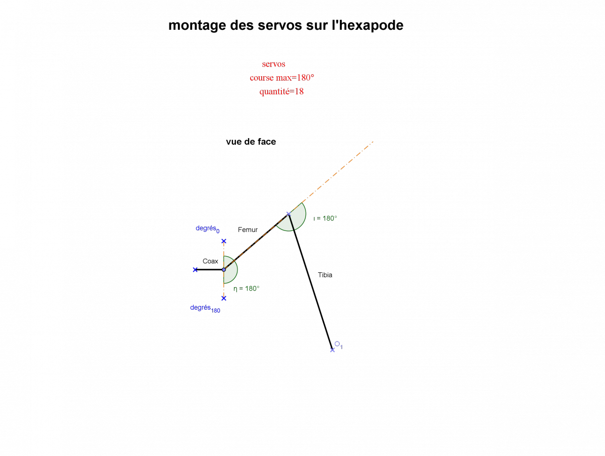

montage et course max des servos sur le robot.

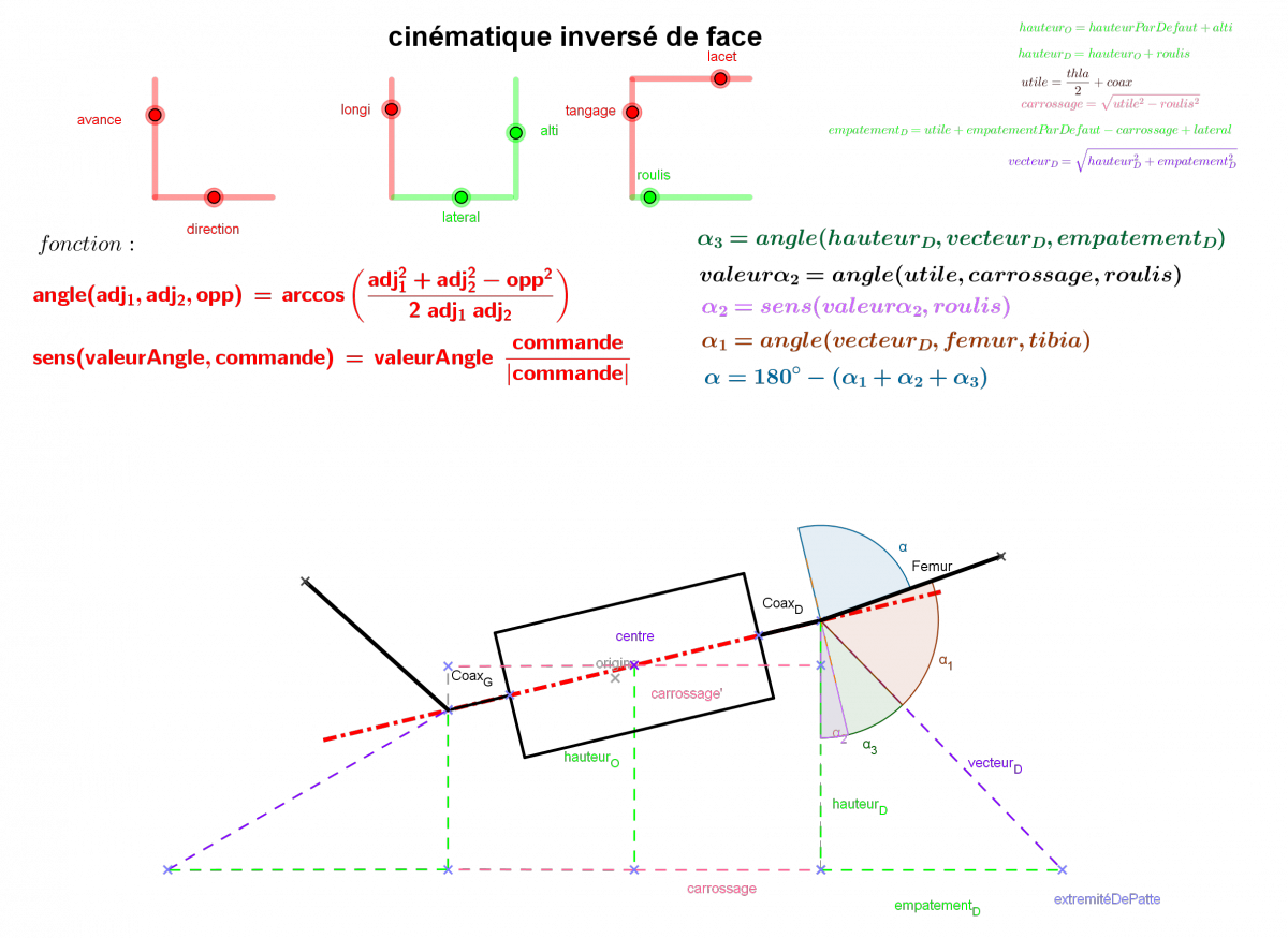

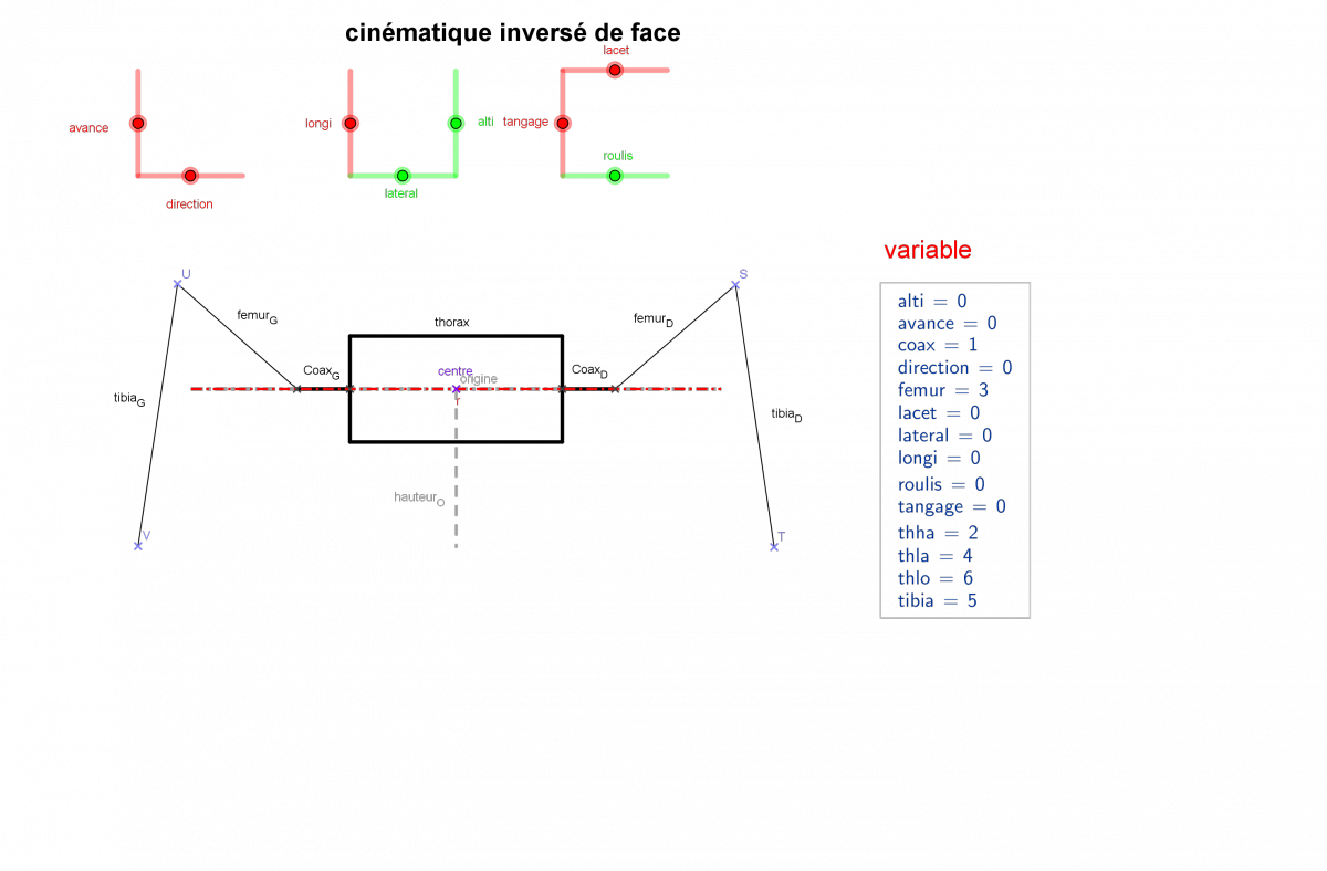

Première étape, cinématique inverse vu de face:
J'ai définis un point d'origine (en gris sur le schéma) qui représente la position par défaut du centre de gravité de CR6VA1 quand toute mes commande de radio sont au neutre(position centrale pour les manche par exemple) et le centre de gravité réel (en violet sur le schéma)ainsi que l axe de roulis (en rouge) qui sont les seul valeur connu avec les mensuration du robot tout le reste dois être calculé par le programme.
lien dynamique,commande alti/lateral/roulis :

Ce que je connais :
                                les variables constante
hauteur thorax : thha=2
largeur thorax:    thla=4
longueur thorax: thlo=6
coax                 : coax=1
femur               : femur=3
tibia                  : tibia=5
                                les variables
hauteur "d'origine" pour mon exemple je la définirais à 3 par défaut mais qui sera variable selon la posture choisi,
plus toute les commandes radio.
schéma dynamique:
Pour un meilleur compréhension je ne vais traiter que des pattes centrale droite et gauche vue de face et je ne prendrais pas en compte non plus les modification induite par les mouvement des autres axes pour l instant.Mais tout les principes de calcule sont deja dans cette premiere vue.

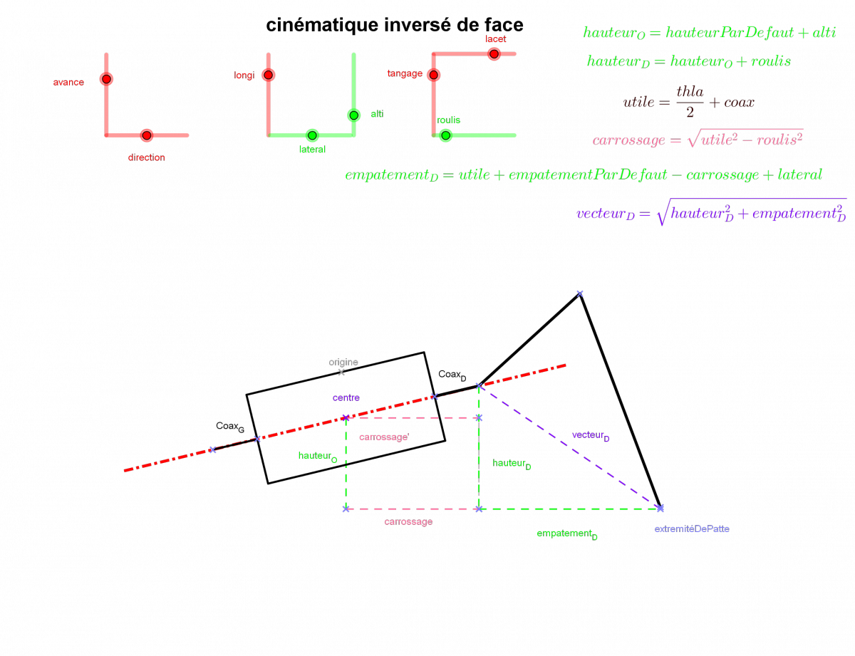

Les valeurs manquante avant le calcul des angle de servo :
j ai déjà définis une hauteur par défaut =3 et je vais définir un empattement par défaut, j ai trouvé que (fémur+tibia)/2=4 était parfait.
les valeur "utile" et "carrossage" vont me servir a corriger la modification induite par le roulis sur l'empattement.Ce principe devra etre mis en oeuvre pour chaque axe(je compléterais les équation par la suite).

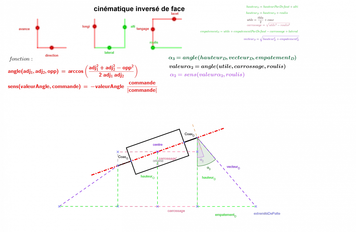

Les hauteur sont facile a trouver:
                                                       hauteur_O=hauteurParDefaut+alti
                                                       hauteur_D=hauteur_O+roulis
mais vous remarquerez ,sur la vu dynamique ci-dessous, que le roulis entraîne des parasites sur la position de l’extrémité de la patte.Je vais résoudre ce petit soucis avec pythagore.
calcul de l'empatement_D:
                                           distance réel, du centre de gravite   => axe fémur:
                                           utile= thla/2+coax
                                           distance du centre de gravite => aplomb axe femur
                                           carrossage=sqrt(utile²-roulis²)
                                           empatement_D=utile+empatementParDefaut-carrossage+lateral
et voila c'est réglé:

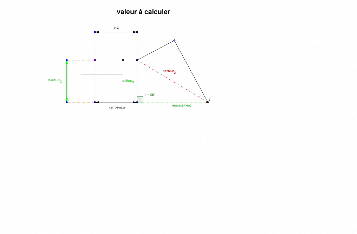

Les hauteurs sont défini, l’empattement aussi.Il me manque le vecteur de la patte:
                                            vecteur_D=sqrt(empatement_D²+hauteur_D²)
me voila avec tout mes triangle, y a plus qu'a trouver les angles de servo pour mettre cette premiere patte en route. Suivis de quelque fonction pour la distribution à travers les 6 pattes   ;))

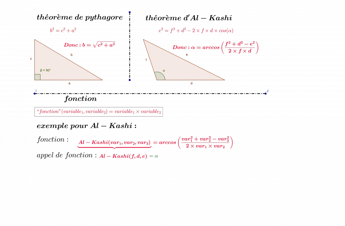

Pour le calcul des angle de servo en plus d'Al-Kashi, je vais utiliser le principe de proportionnalité (je crois que c est comme ça que ça s'appel)
En gros si une droite "A" est parallèle à une droite "B" et qu elle sont coupées par une droite  "C" il y a égalité de tout les angles aigus ainsi que pour les obtus (merci aux matheux de corriger ma définition si elle est pas bonne).
https://tube.geogebr...mple/id/1411615
Le calcul d'angle étant répétitif je vais quand même créer une fonction "angle" pour ça:
         angle(adj_1,adj_2,opp)=arccos((adj_1² + adj_2² - opp²)/(2 x adj_1 x adj_2))

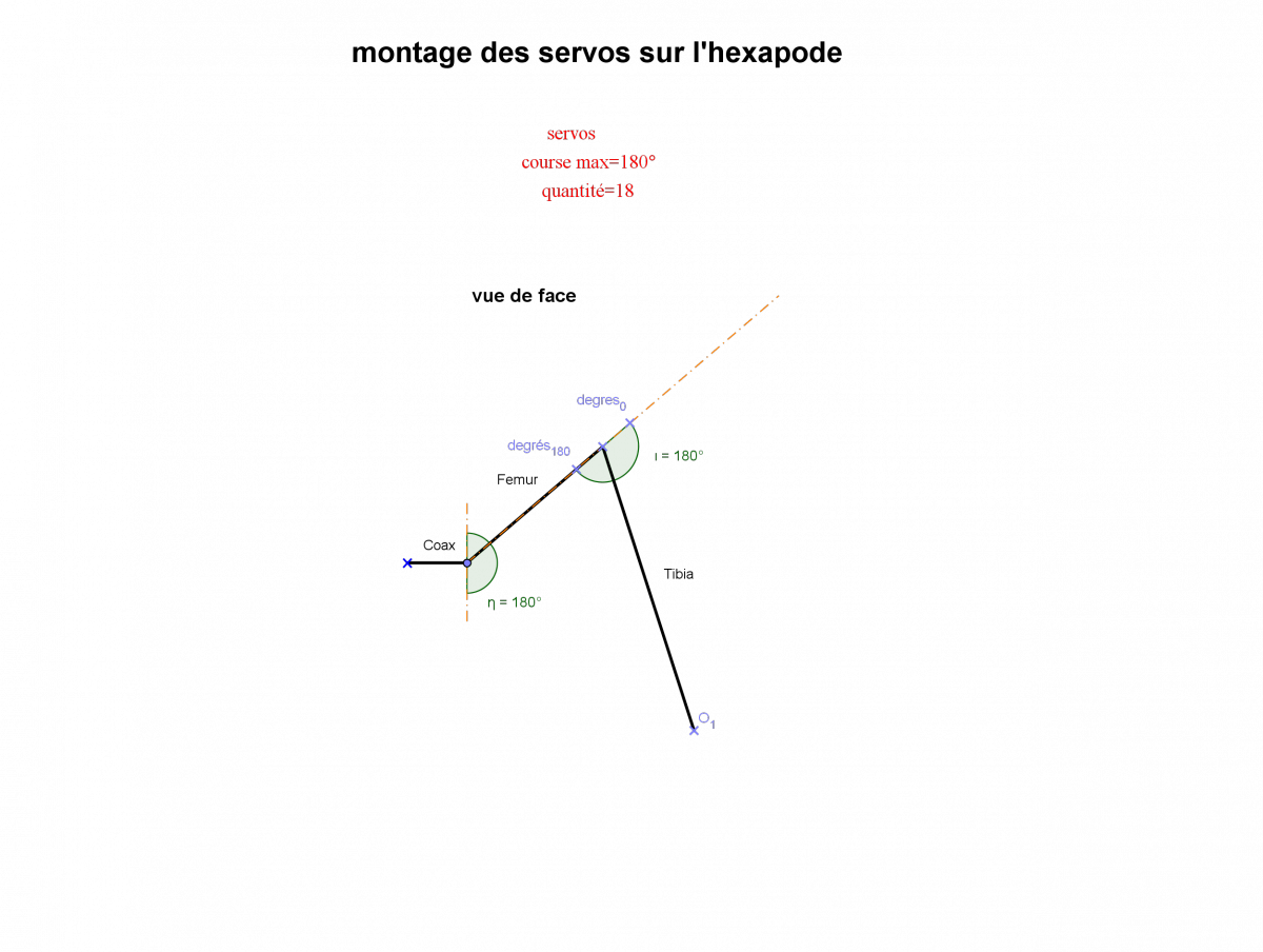

j'ai déjà vu les couses max de mes servo de 180° pour le sens de rotation je reprend mon schéma de depart:

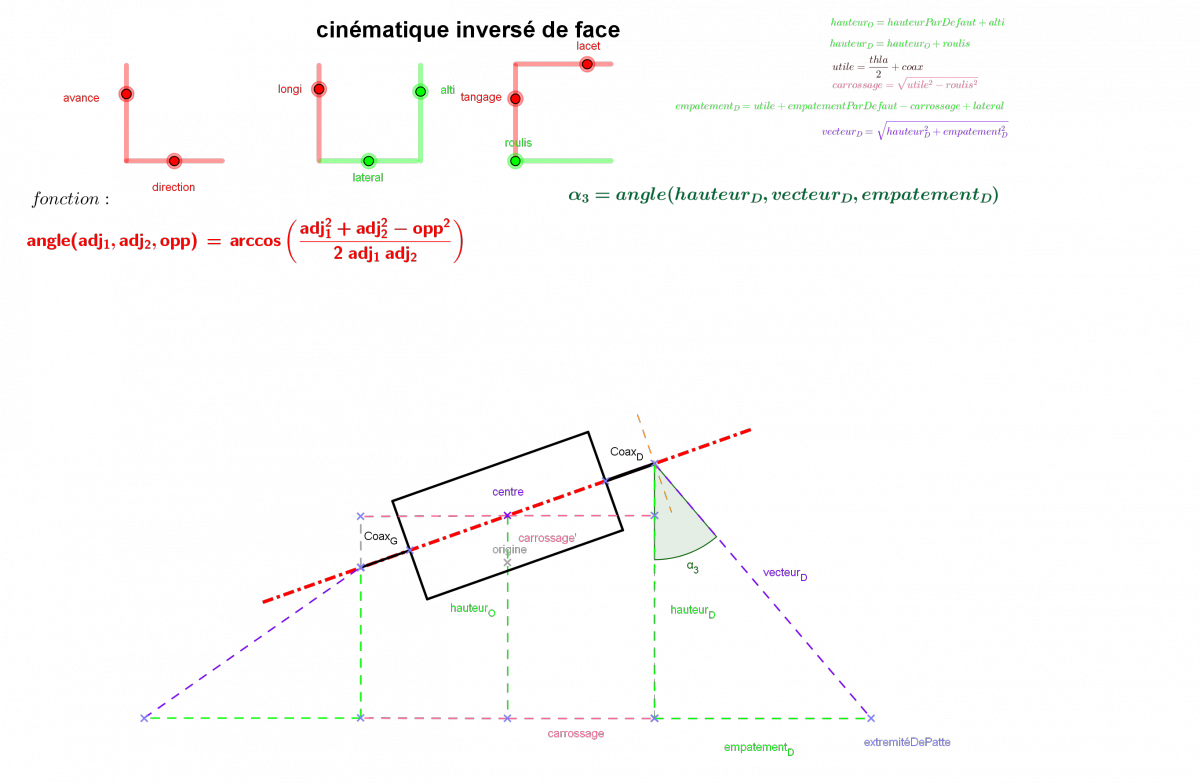

je calcul en premier lieu l'angle de mon vecteur:
        alpha_3 = angle(hauteur_D,vecteur_D,empatement_D)
https://tube.geogebr...mple/id/1412777

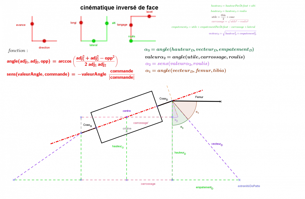

je calcul ensuite la valeur de l'angle de roulis,je dis la valeur parce que la, je vais avoir besoin de connaitre sa position positive ou negative
        valeurAlpha_2=angle(utile,carrossage,roulis)
pour definir sa position j ai créé une fonction sens:
       sens(valeurAngle,commande)=-valeurAngle x (commande / |commande|)
       sens(valeurAngle,commande)=SI(commande<0,-valeurAngle,valeurAngle)
Ce qui multiplie la valeur de l angle par + ou - 1 selon la commande utilisé
Ce qui placera un signe negatif devant la valeurAngle si ma commande est en négatif
Le principe de proportionnalité me dit que l angle de mon servo est modifié de la même valeur que l angle induit par le roulis.
Et j obtient :
        alpha_2=sens(valeurAlpha_2,roulis)
https://tube.geogebr...mple/id/1412809
je calcule maintenant l angle entre le vecteur et le femur:
        alpha_1=angle(vecteur_D,femur,tibia)
https://tube.geogebr...mple/id/1412847
voila j'ai tout ce qu il faut pour connaitre l'angle réel de mon servo:
        angle servo: alpha=180°-(alpha_1+alpha_2+alpha_3)
https://tube.geogebr...mple/id/1412983

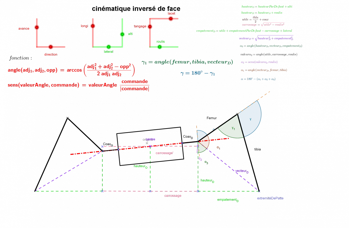

Je vais m'occuper maintenant du servo du tibia.
d abort debut et fin de course:
calcul de l'angle du tibia:
           gamma_1=angle(femur,tibia,vecteur_D)
l'angle du 2em servo:
           gamma=180°-gamma_1
vous pouvez bouger les commandes des 3 axes résolu, dans tous les sens et vous verrez que les pattes suivent parfaitement les mouvement du robot.
https://tube.geogebra.org/material/simple/id/1413059
et voila la cinématique vu de face fonctionnel.

Je tiens à préciser( l'ayant fait dans un autre post, j ai oublié dans celui-ci) que sur les vidéo CR6VA1 ne fonctionne pas avec une cinématique inversé mais des angle de servo programmé et renvoyé avec une fonction ma radio ne contrôle que la vitesse des servo et 3 séquence de marche pour avancer et tourner.En gros un prog de noobs fais à l'arache ;) ;)  Pour répondre à ta question Northmaker, le tout fonctionne avec une ARDUINO UNO R3.
Pour en revenir à ma cinématique, après test de la première partie, je suis tombé sur un os avec ma fonction:
" sens(valeurAngle,commande)=-valeurAngle x (commande / |commande|)"
qui ne marche pas. En effet si la fonction multiplie bien la valeurAngle par -1 ou 1 quand la commande est a 0
la valeur renvoyé est non défini..... donc j ai corrigé la fonction (j ai découvert que c’était possible avec geogebra) avec la logique SI.:
sens(commande,valeur)=SI(commande<0,-valeur,valeur)
et ça à l'air de bien marcher.
