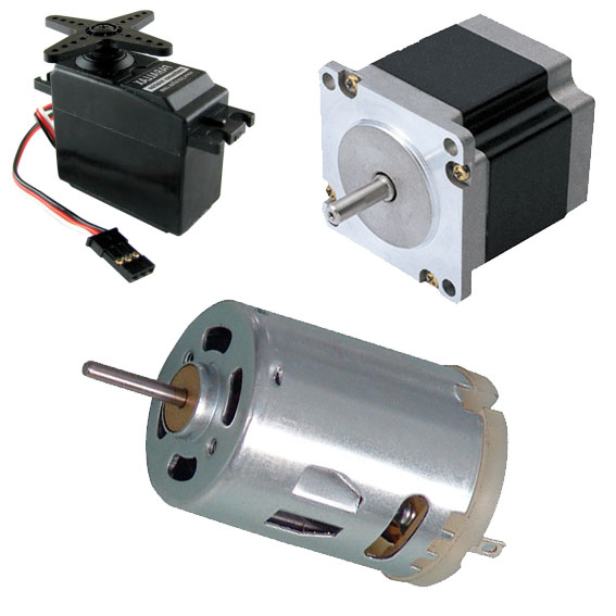

Les moteurs électriques sont couramment utilisés pour actionner divers éléments dans vos robots : ses roues, les jambes, les pistes, les bras, les doigts, les tourelles de capteurs et bien d'autre choses encore ...  Il y a des douzaines de types de moteurs  (et beaucoup plus si vous comptez les moteurs à essence ou au gaz naturel),Image IPB
Mais pour la robotique amateur, le choix se résume essentiellement, à 3 types de moteurs .
Sans rentrer dans les spécificités physiques de ces moteurs, nous allons essayer de les présenter de manière pratique pour des utilisateurs débutant.
