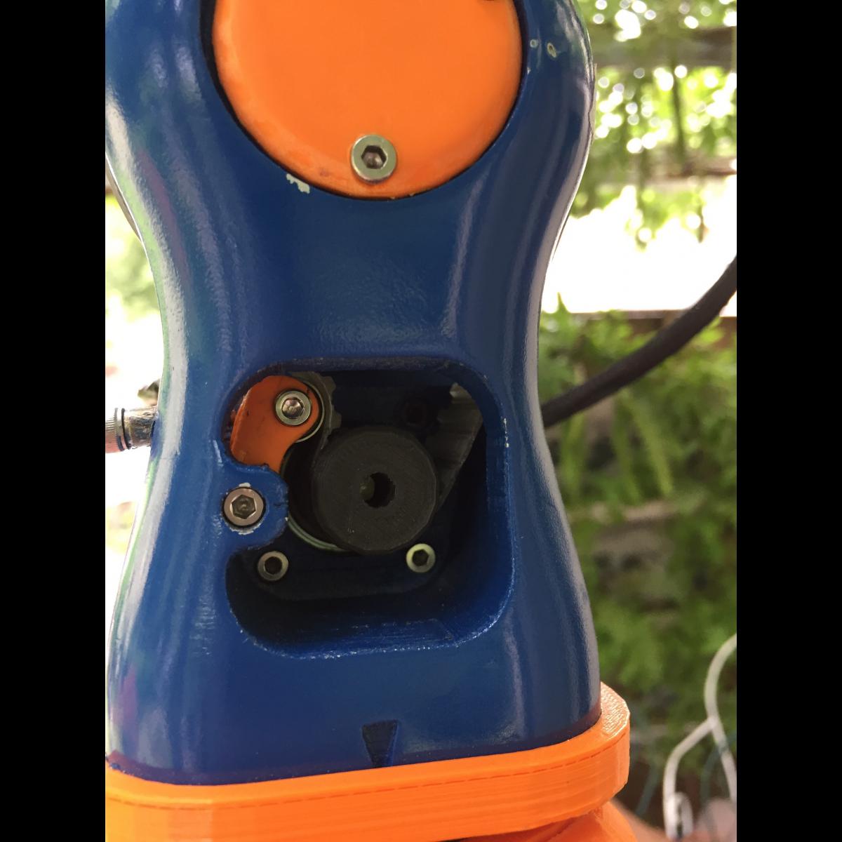

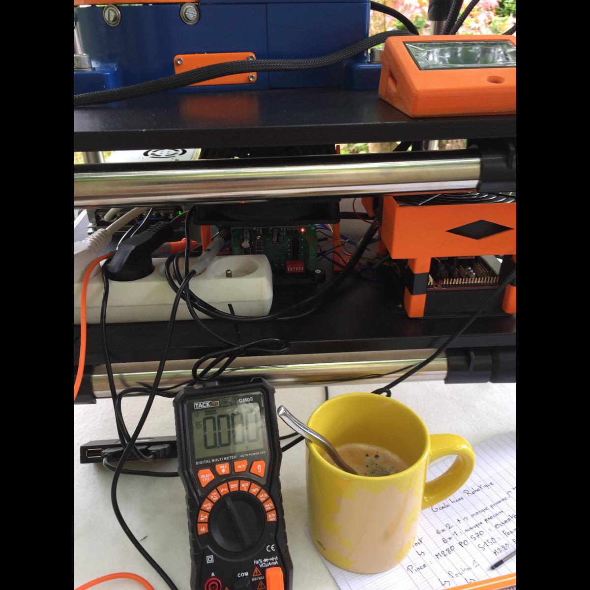

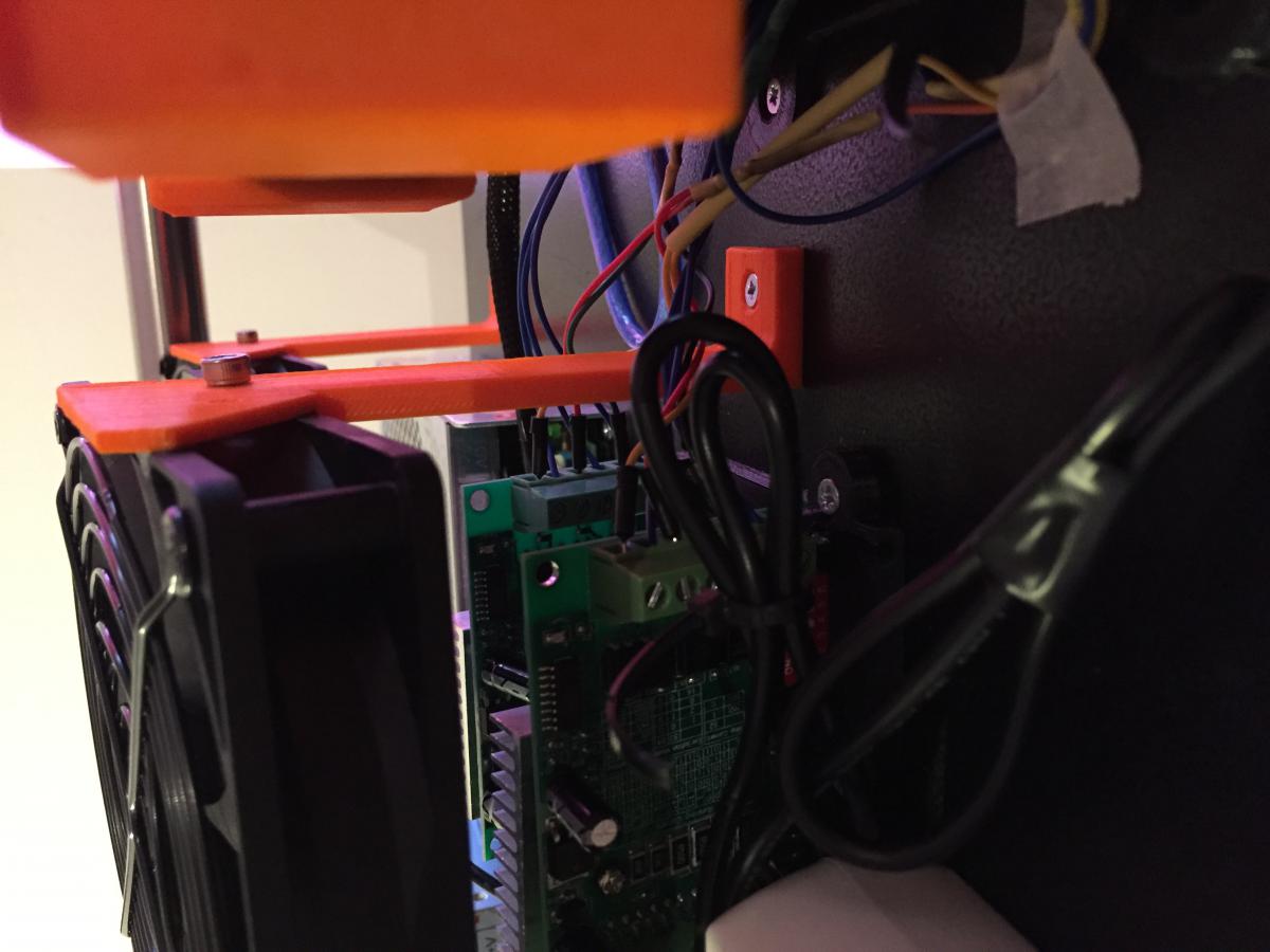

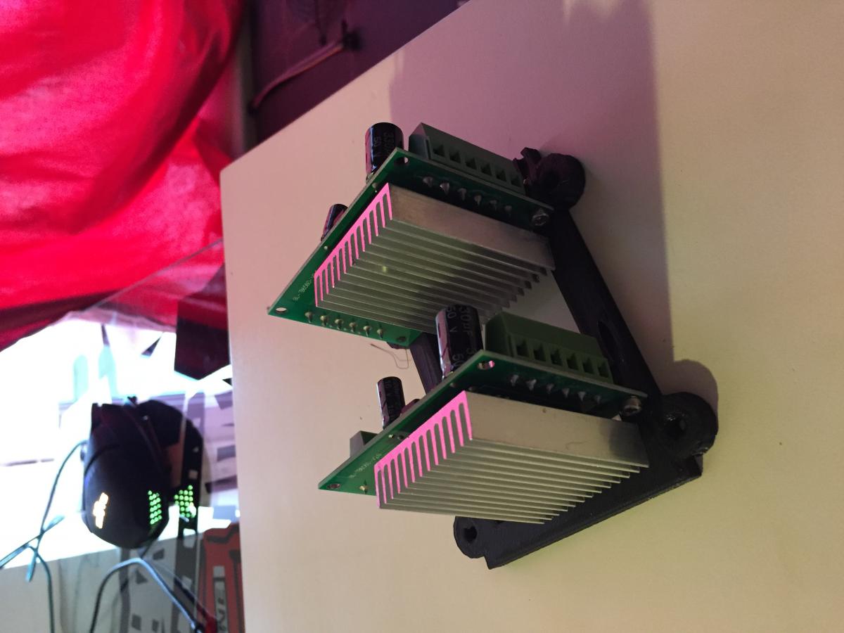

Quelques photos de l'avancée des travaux :
Fabrication de la structure principale :
Électronique terminé à 80%

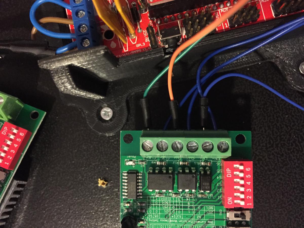

Aujourd'hui c'était mise en marche des premiers moteurs avec un résultat mitigé  :laugh1:
Le nema 14 ne vas toujours pas  :Gigakach_01:
En gros le courant limite correspond à la tension de référence (VREF) X 2. Ce qui donne pour mon moteur indiquant un courant limite de 0.28A par phase, une tension "VREF" à régler à (1/2), soit 0.14V
Mais mon moteur ne commence à tourner qu'à partir de 0.7V donc il tourne bien, répond aux commandes mais il chauffe beaucoup et fait un bruit aigu même à l'arrêt.
Donc il devrait survivre au réglage mais je le remplace par un nouveau moteur avec la data sheet suivante : 1.25A par phase, Holding Torque 9Ncm, 12V
Le reste fonctionne bien et répond bien au G-code  :dance2:  :dance2:  L'avantage est que les moteurs commencent en même temps et se termine au même moment..
Cependant il me reste deux problèmes à régler :
1- Pronterface ne détecte pas mon E1 ( surement à cause de marlin) et quand je rentre un T1 (T: Select Tool) il ne reconnaît pas mon moteur p.a.p
2-Comment relier mon servo moteur à ma ramps et comment le mettre en marche ?
Je ne comprends pas l’intérêt du cavalier sur l'image, et je ne vois pas de commande en G-code pour activer le servo. Des idées ?

Concrètement je branche l'ensemble de mes moteurs sur une ramps 1.4. on à donc
1 servo moteur --> ramps 1.4 -->arduino--> Marlin --> Printerface
1 nema 14 --> driver a4988 --> ramps 1.4 --> arduino--> Marlin --> Printerface
3 nema 17 --> driver a4988 --> ramps 1.4 --> arduino--> Marlin --> Printerface
2 nema 23 --> driver tb6560--> ramps 1.4 --> arduino--> Marlin --> Printerface
A partir de ce moment il va me falloir de l'aide et malheureusement mes recherches ne donnent rien  :close_tema:  :close_tema:  :close_tema:
Problème :
Comment connecter mon nema 14 à ma ramps ?
Le ( ou la, je ne sais pas) data sheet du moteur indique cela :
7.4v 0.28 a/phase
Or ma ramps est alimentée en 12V 5A donc je ne risque pas de faire chauffer mon moteur ? Je ne souhaite pas faire brûler mes bobines...
